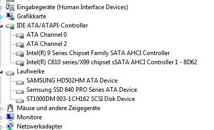

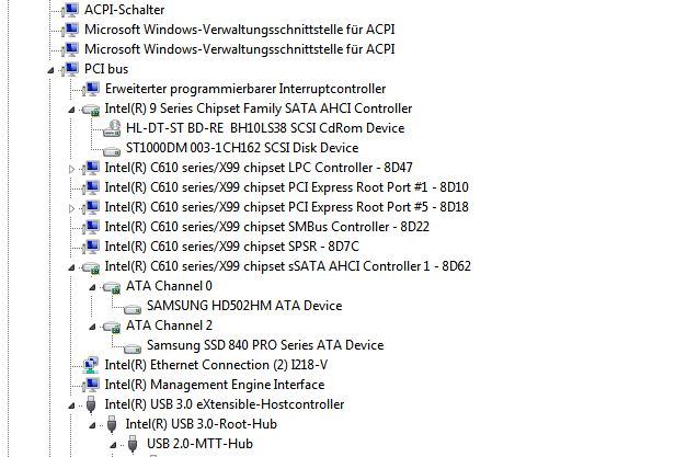

Wie Du siehst sind da ja zwei AHCI Controller im X99er Chipsatz, weshalb auch nur 6 der 10 Ports RAID-fähig sind. Stell mal die Ansicht auf "Nach Anbindung" oder "Nach Verbindung" oder so um, suche die Controller (muss man viel aufklappen) und schau ob die nicht an unterschiedlichen Controllern hängen.

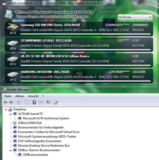

Mit Drive Controller Info kannst Du prüfen, ob die den gleichen Treiber haben.

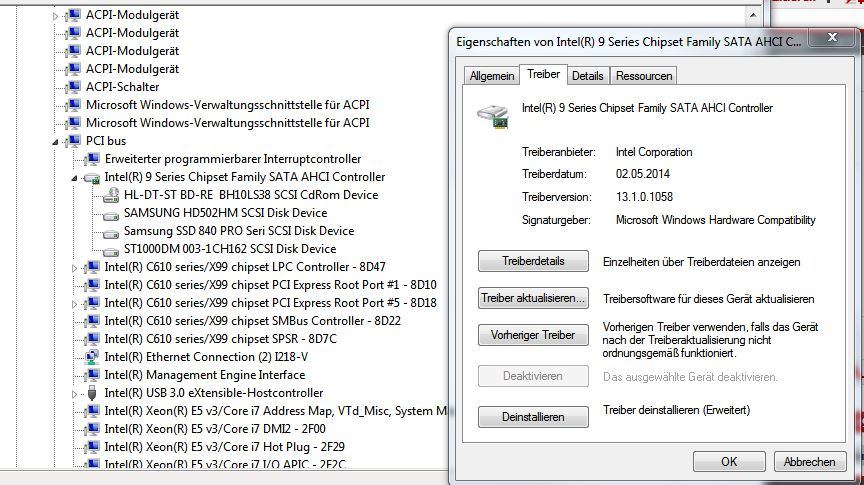

Da läuft nichts falsch, wie Du siehst hat der X99 zwei SATA Host Controller verbaut, einen für 6 Ports und die anderen für 4 Ports. Der Intel Treiber den Du installiert hast, scheint nur für den einen Controller zu funktionieren, weshalb der Microsofttreiber für den anderen verwendet wird.
