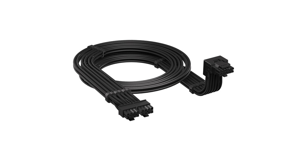

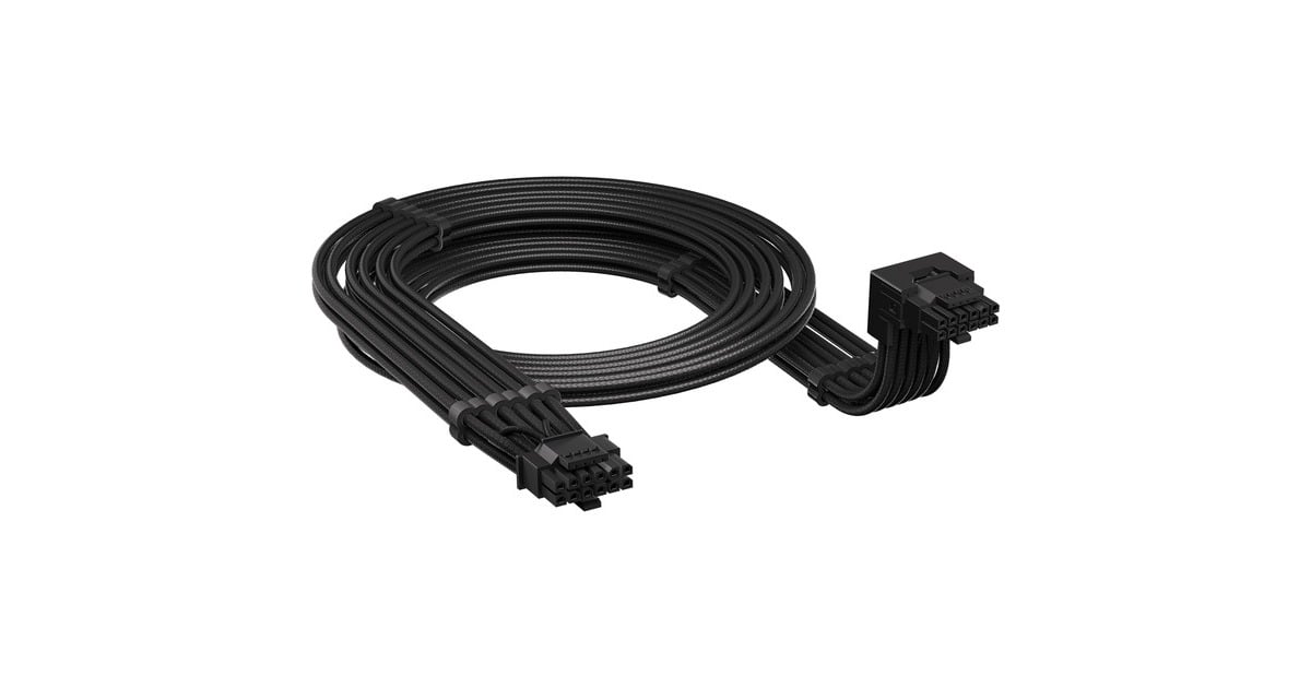

Und ich würde trotzdem lieber einen Wireguard 180° Winkel nehmen als so ein Aftermarket-Kabel^^
Meine Bestellung von Reichelt der MSI Suprim wurde leider storniert 🥲
Und was wäre langfristig besser? Ein 90er Kabel? Und wenn ja, eher nach unten oder nach oben über die Karte.

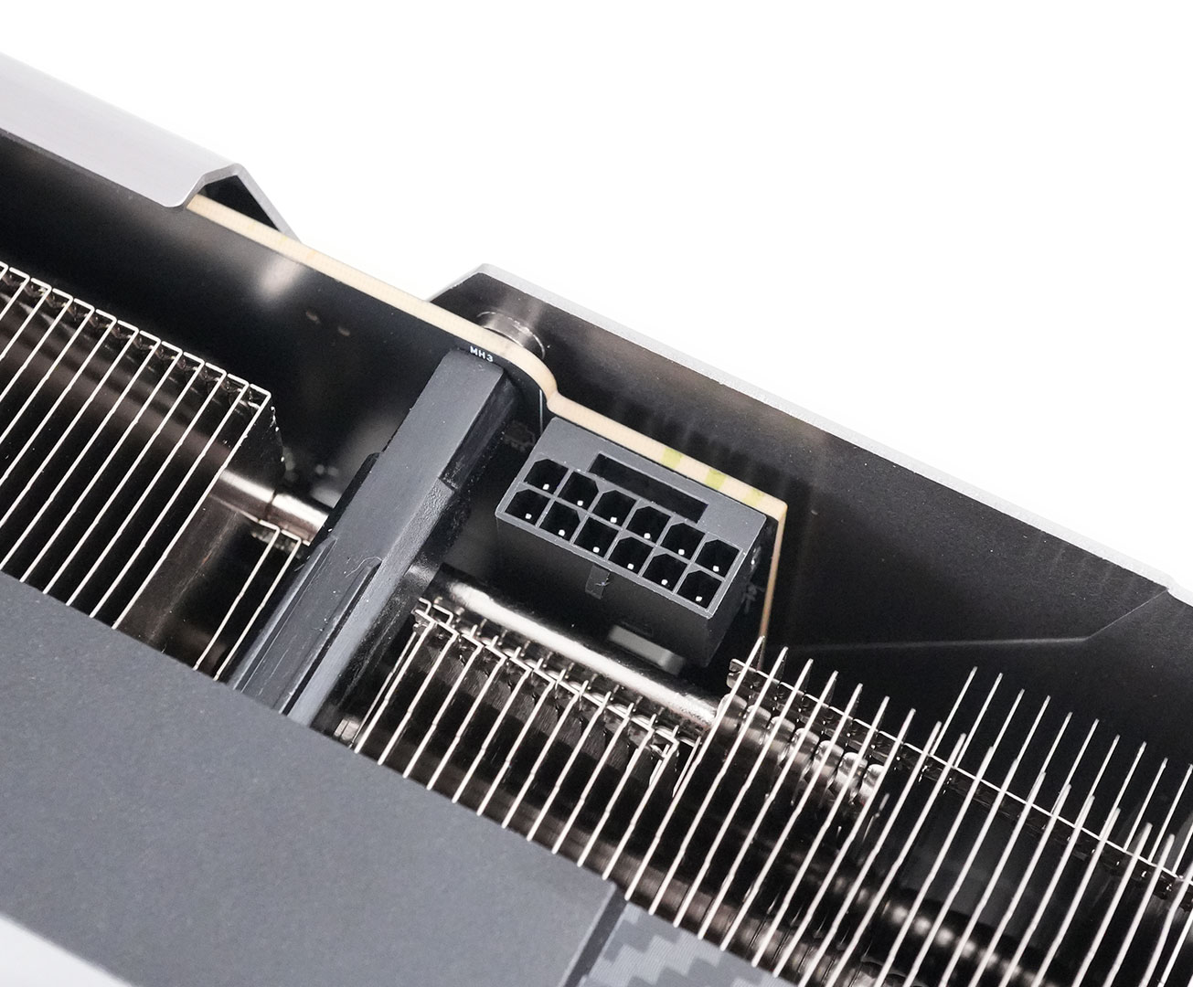

das musst du entscheiden wo du lang willst. Ich würde aber immer schauen wie herum der Stecker an der GPU ist, danach entscheidet sich welchen du brauchst A oder B
Gibt hersteller wo die kontrollpins unten sind bei andern oben

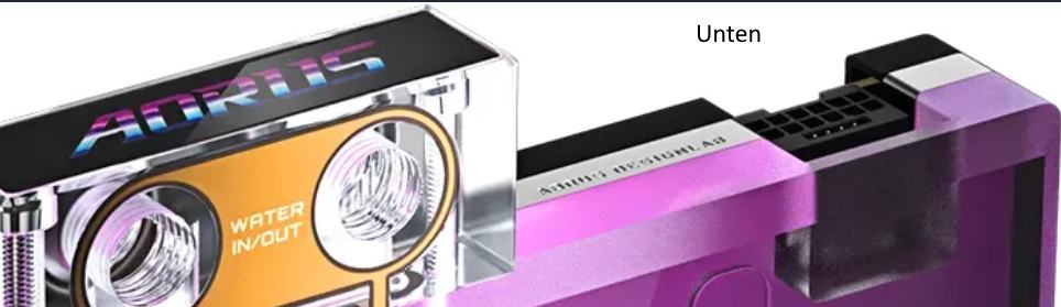

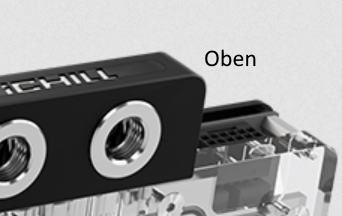

Hier mal ein Beispiel
Inno3D hat die Pins Oben
Gigabyte hat sie unten
also genau drauf achten sonnst bestellste falsch
Aber ist es langfristig besser, ein 90 Grad Kabel zu benutzen?
Für deine 300 W-Karte kann man grundsätzlich sagen, dass es keinen Unterschied macht. Stell sicher dass das Kabel vollständig eingesteckt und das die Nase eingerastet ist.
Für eine 450-600 W-Karte: kommt drauf an. Wenn du das gerade Kabel nicht zu stark biegen musst, gerade in der nähe des Steckers, dann würde ich es einem 90° Winkel vorziehen. Wenn du es stark biegen müsstest, oder wenn du durch die Biegung zu viel Spannung auf dem Kabel hast, dann nimm das gewinkelte Kabel.

Das Kabel, das du gepostet hast, würde bei dir tatsächlich nach oben gewinkelt sein.
Einen Dark Base 701. Netzteil ist ganz normal unten hinten. Hat ein Glasfenster. Die Durchführung ist unterm Motherboard.
Wenn das Kabel nach oben weg gehen würde müsste ich es ja quer über das Motherboard führen oder?
Da würde ich einen Winkel nach unten nehmen zur Durchführung dann zum NT
Ist aber aktuell wohl nicht lieferbar
Falls jemand das Gainward B-Ware Schnäppchen haben möchte:
0kc11I8w9uOKFFhCj98uVuLP76VVxkX8EyrJORI7.12
Ist dann B sicher das richtige. Ich bin mit dem über oder unten den Pins noch verwirrt.
Ok ja sollte B sein.
Also wär B bei mir die beste Lösung wahrscheinlich oder?
