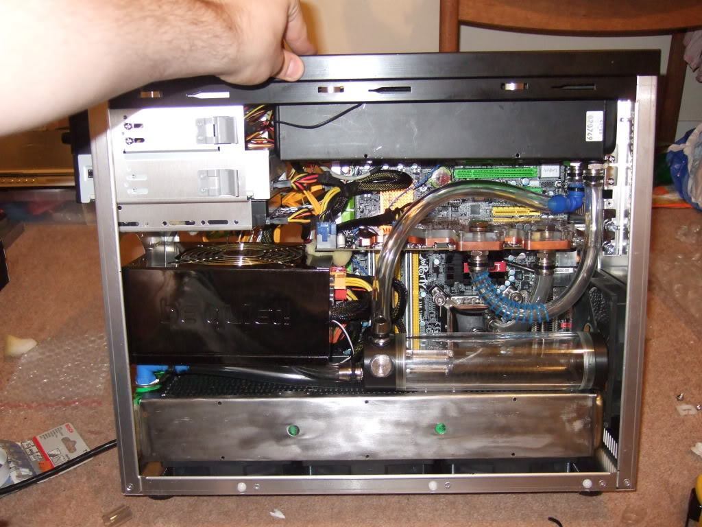

Wieso verbaust du keinen internen Radi?
hautptgrund ist, dass ich doch regelmäßig mal auf ne lan gehe und da dann doch lieber zwei mal gehe als einmal schwer schleppen zu müssen. Temps von extern verbauten radis sind so gut wie immer besser als bei internen und im gehäuse welches ich hab hätt eh kein radi platz.
Das hatte ich auch.Einen 240er Radi,Laing mit AGB.Habe damals einen Q9650 @4Ghz problemlos gekühlt.
Es passt auch ein 360er rein.Gibt hier im Forum einen,der den verbaut hatte.
Oh ja im A05 ist jede Menge Platz, wenn man die richtigen Teile nimmt.
Ist nicht mein sys.
MfG
PS: Wenn du magicool slim radis(30mm Stärke), swiftech MCR(34mm Stärke) oder einen Aqaucomputer radi(weiß grad nicht die genaue Bezeichnung) dann geht da einiges. http://ac.shoggy.de/a05_1.jpg
Giebt auch genug dazu hier mußt nur die Suche bemühen.

das einiges reingeht wenn man fleissig rumschraubt ist mir schon klar. aber da ich die radis schon zuhaus hab und intern sowieso von beginn an für mich ausgeschlossen habe musste ich mich nicht um interne lösungen bemühen.
mir gehts hier nur darum den warenkorb zu optimieren in sachen preis/leistung. sprich sind die tüllen i.o. oder gibts bessere alternativen, vielleicht sogar günstiger. das selbe gilt für die anderen teile die ich noch so benötigte.
ausgleichtsbehälter hab ich diesen
mfg
p.s.
so schauts atm im gehäuse aus
