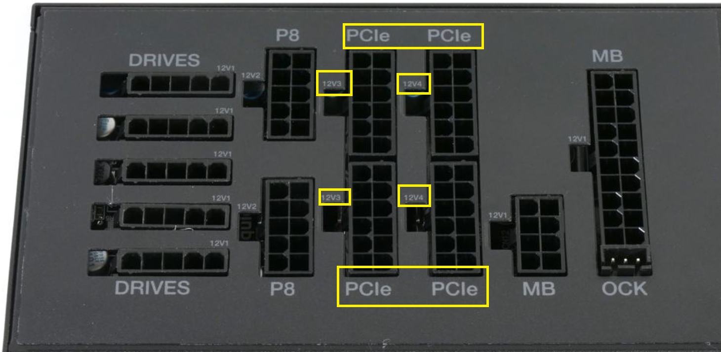

Hast du die RTX 3070 Ti mit zwei PCIe Kabeln mit dem Netzteil verbunden?
Hier gab es ein ähnliches Problem: https://www.hardwareluxx.de/communi...hängig-immer-wieder-ab.1332877/#post-29754339
Keine Ahnung warum das so ist, weil eine 35 Ampere Rail müsste eigentlich reichen damit du ein Bild hast wenn der PC startet.
Du musst 2 Rails (2x 35 Ampere) für die Grafikkarte am Netzteil mit zwei PCIe Kabeln verwenden, nennt sich 12v3 und 12v4 im Bild unten zu sehen.
Ein PCIe Y Kabel mit zwei 8 Pin Steckern oder 2x 12v3 oder 2x 12v4 ist auf jeden Fall falsch.
Gute Idee. Hatte jedesmal nur 2x 12v3. Ich probiers mal aus.

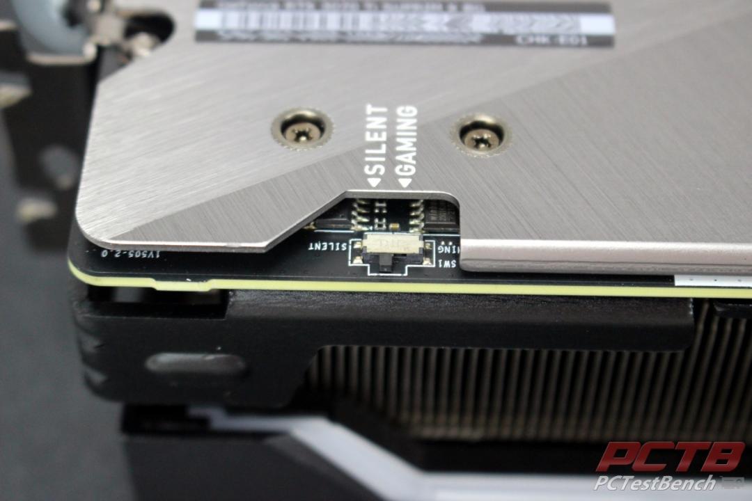

Möglicherweise bist du beim aus oder einbauen an den Bios Schalter gekommen, schau dir mal den Bios Schalter an der Grafikkarte an,
der Schalter sollte nicht in der Mitte stehen, dann wird die Grafikkarte nicht erkannt.

BIOS Schalter hat gepasst. War immer auf Silent. Ich schau mal ob ich meinen alten BoxKühler vom alten MB finde. Falls nicht hoffe ich das Mindfactory kulant ist und sie zurücknimmt.

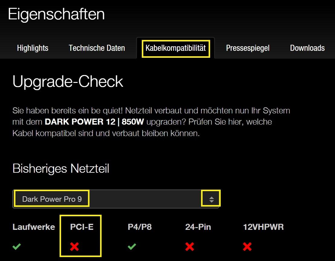

Ich habe als 2. Rail vom meinem anderen Dark Pro das VGA Kabel genommen und nicht das aus dem Dark Pro 12 mit 850 Watt, sollte aber eig kein Problem sein?
