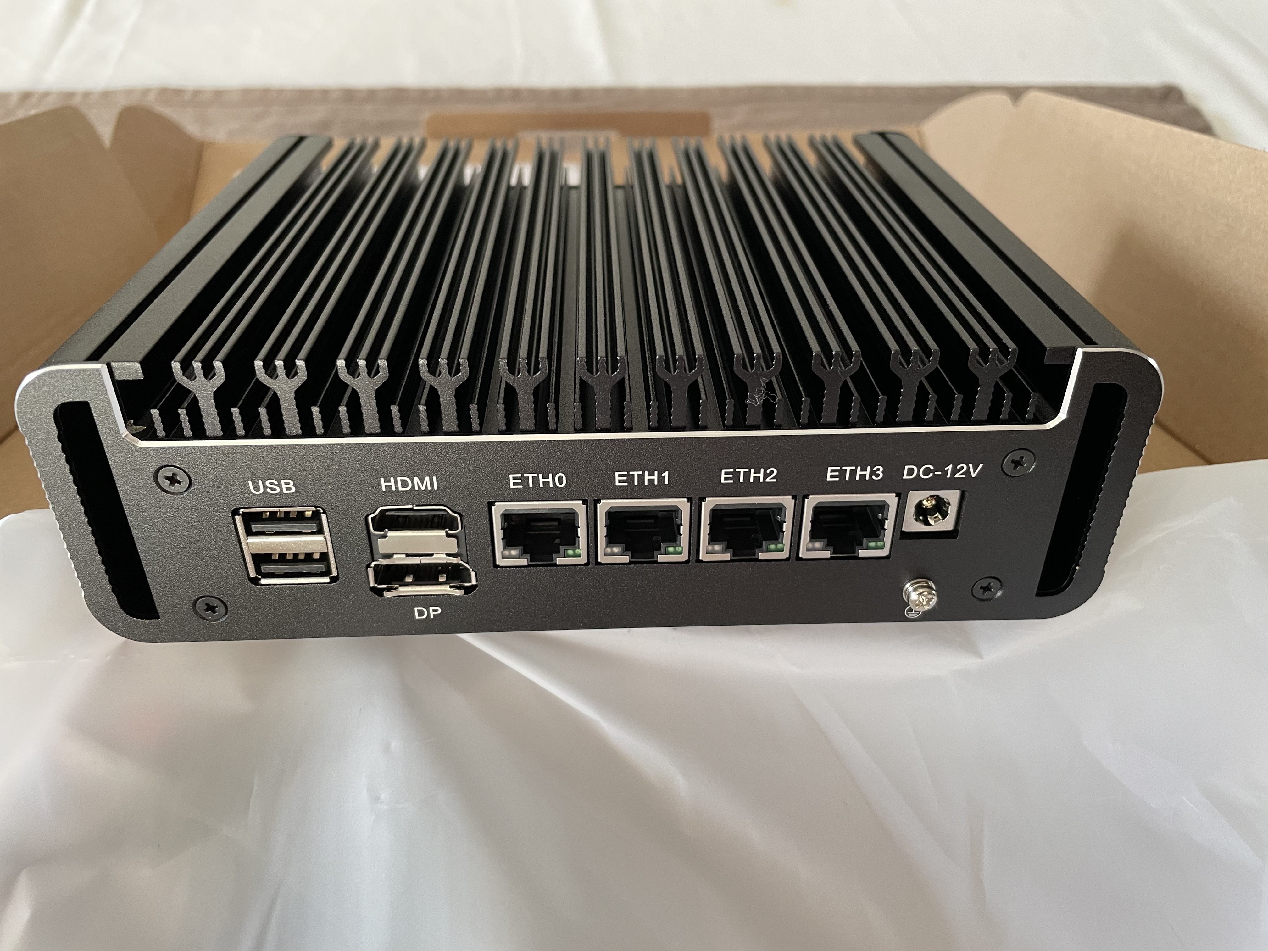

Hab gestern auch meine "Topton China Box" (Variante B mit N5105 + i226) bekommen.
2x 4 GB Ram rein und dann ins Bios gebootet - war schockiert!!
Lt. meinem Messgerät braucht die Box im Bios 14 Watt (mit dem mitgelieferten LiteOn Netzteil)!

Läuft die Box im Bios auf "Vollgas", oder sind die gar nicht so sparsam wie immer "propagiert" wird!?
Mein Fujitsu D538 (i3 8100 + Intel i350 4 Port Nic) braucht im laufenden OPNsense-Betrieb auch nicht mehr Strom!
Könnte mir durchaus vorstellen, das die im Bios vollgas läuft. Boote halt einfach mal was durch, wenns schnell gehen muss einfach ein Live-Linux von USB.
Im Bios hab ich noch nicht auf den Stromverbrauch geguckt, aber eine Zbox mit N4100 braucht im Idle ca. 2,5W und ein Intel NUC11 mit i5-1135G7 läuft im Idle mit 5-6W.
14W könnte schon nahe an das kommen, was die Box unter Volllast so ziehen sollte.
Kann aber auch sein, das das Netzteil schlecht ist. Wobei selbst wenn das nur 50% schaffen sollte, sollten keine 14W rauskommen.

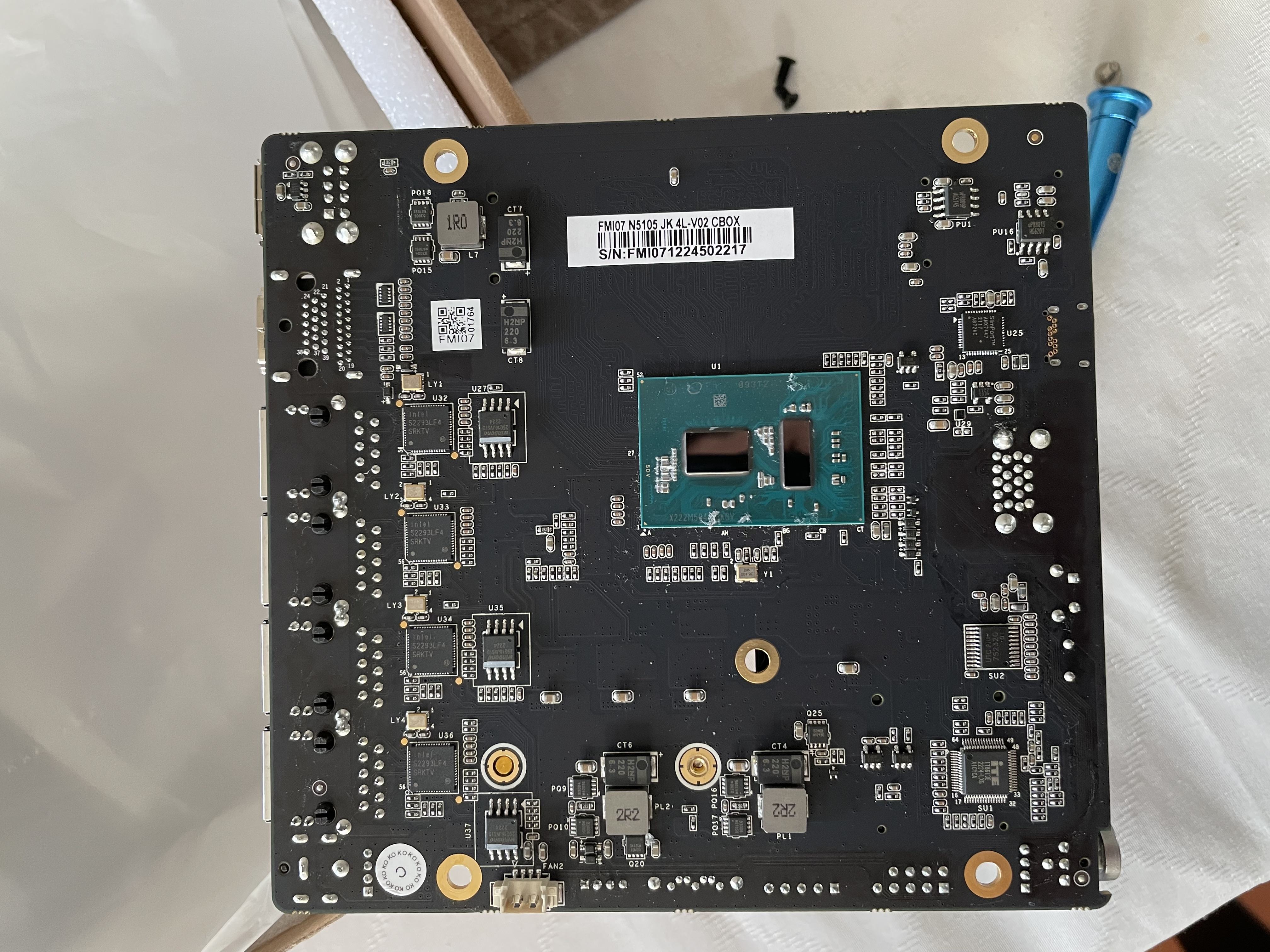

@Supaman
Wie bekomm' ich denn raus, welches BIOS Update ich genau brauche? Mainboard: ??? Müsste ich komplett ausbauen, um zu sehen, ob/was da drauf steht. Unter Win und CPU-Z wird kein String für das MB ausgegeben.
Ist ein AMI UEFI BIOS, Version 2.21.1278 bzw. 5.19 vom 23.06.2022

Bei meiner Box stehts auf der Rückseite vom Board - mit diesen Angaben kann man dann suchen.

Erste Seite im Bios, da steht bei mir "JK4L v1.03" oder v1.05.
Auf dem Board gibt es i.d.r. einne Aufkleber der "FMI01..." oder so heisst.

Hallo @Supaman , also sowohl die erste Seite im BIOS als auch der Aufkleber auf dem MB liefern GF-1449NP-12-V11, auf der MB-Rückseite steht noch JSY-3, 94V0, E348782, sonst gibt's da nichts mit Text... Sagt Dir das irgendwas?
