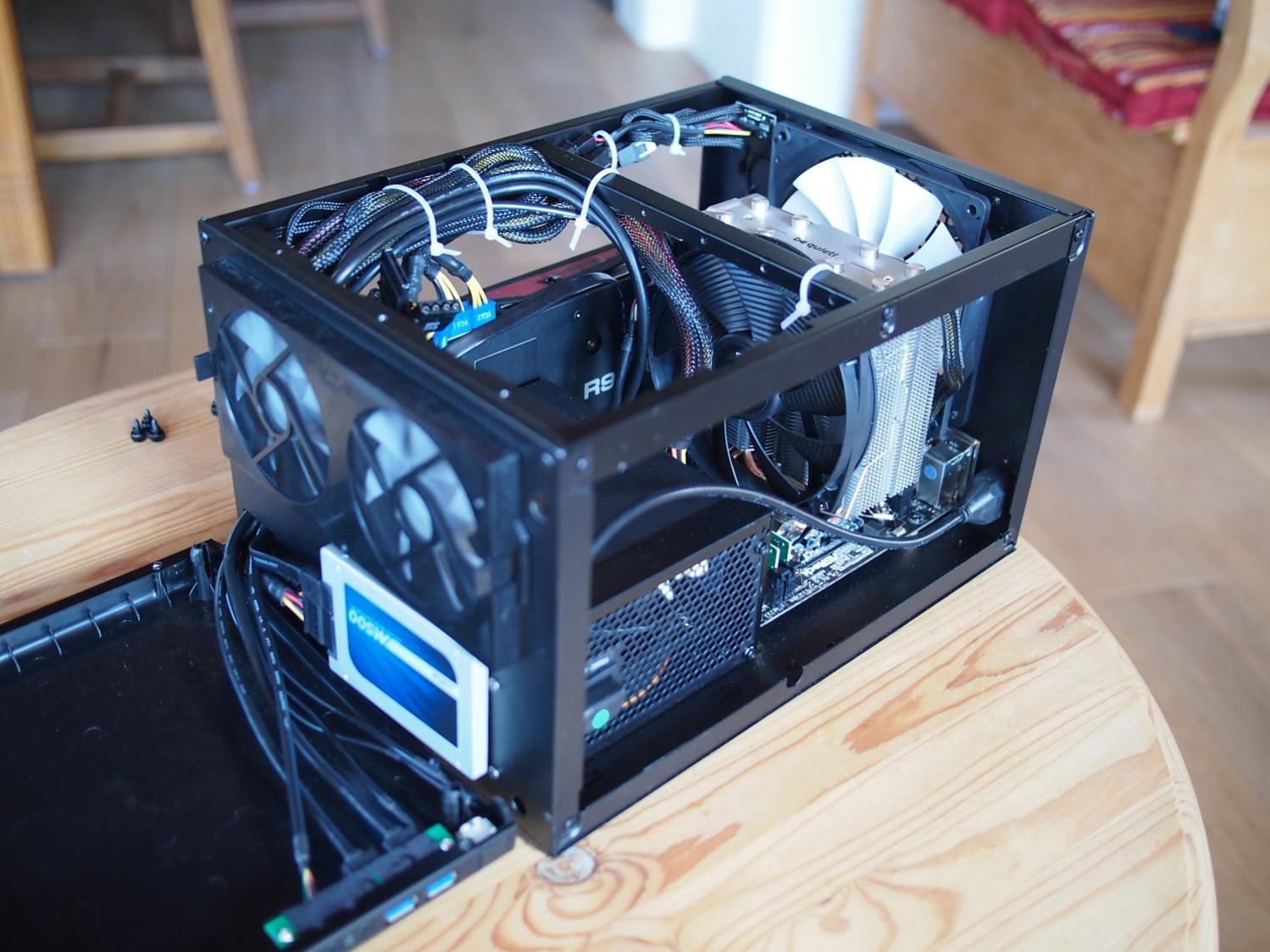

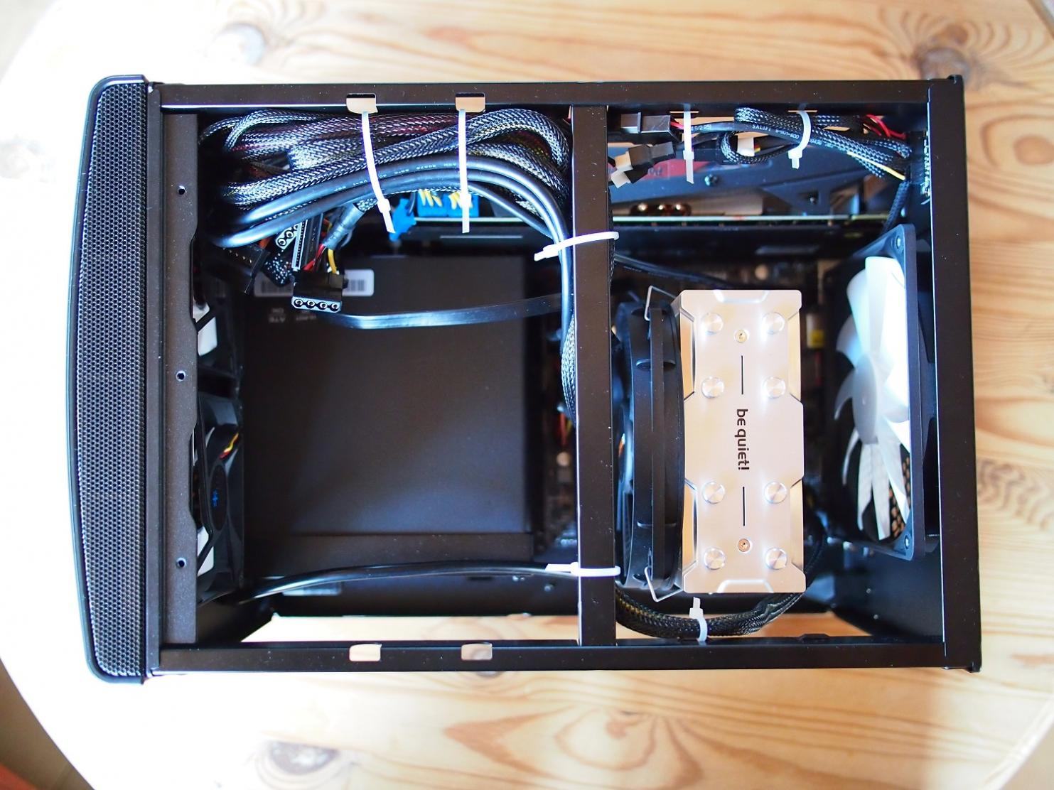

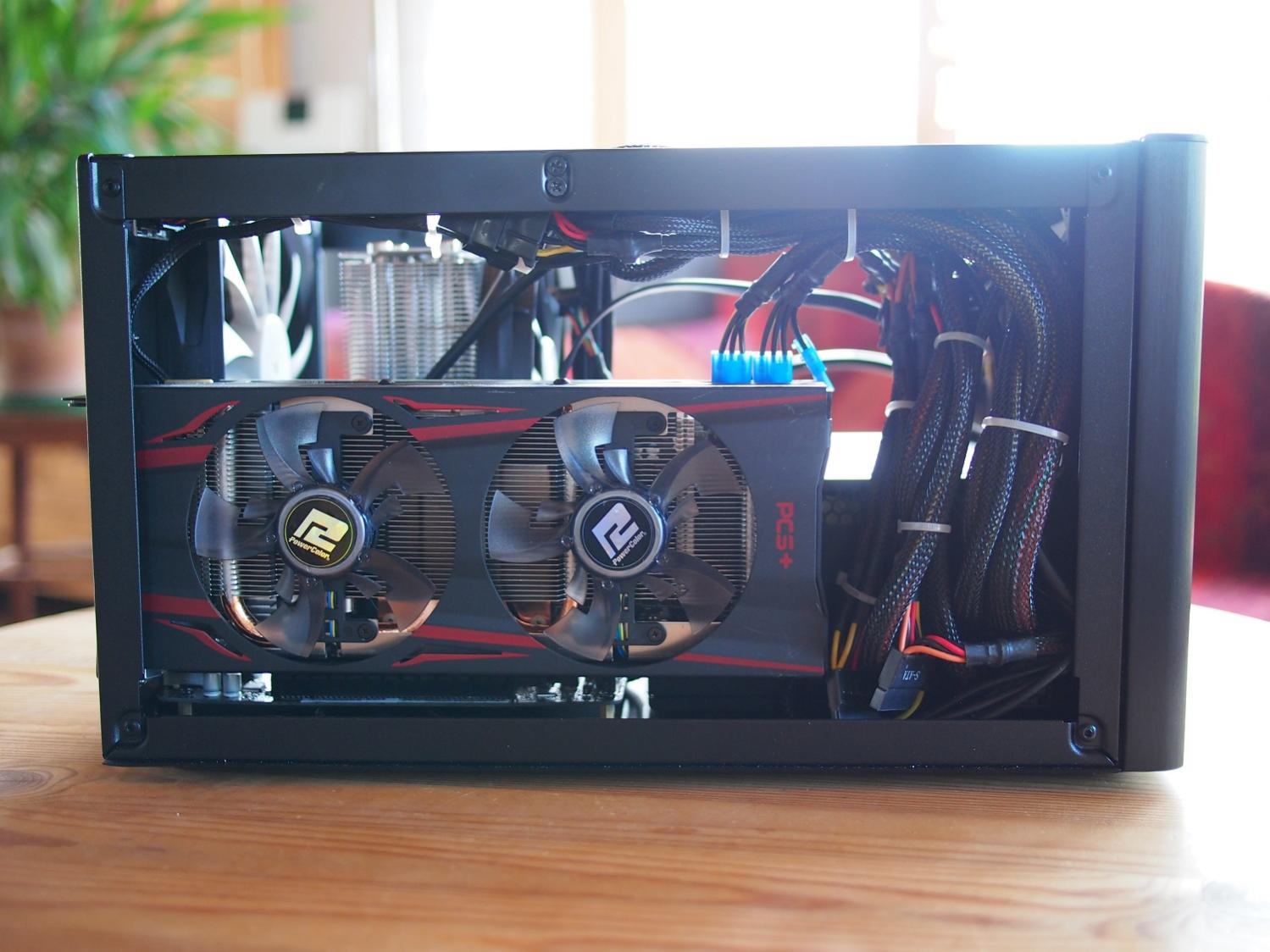

Hallo!
Die Teile sind am Samstag alle gekommen und das Gerät läuft recht gut und ruhig. Wegen der Lautstärke habe ich mich doch für das Straight Power PSU entschieden, nun ist die Grafikkarte das lauteste Teil. Non modular ist zwar ein bisschen gefummel, ich habe den Kabelsalat aber denke ich ganz gut in den Griff bekommen. Vollends zufrieden bin ich mit der Geräuschentwicklung nicht, im Vergleich mit meinem alten PC ist es trotzdem ein riesiger Unterschied.
Allerdings gibt es ein Problem: wenn ich im laufenden Betrieb an der Lüftersteuerung rumspiele passiert es manchmal, dass der Bildschirm für wenige Millisekunden schwarz wird und dann alles eingefroren ist. Bisher ist mir das drei mal passiert: einmal im BIOS, einmal während der Win8.1 Installation und einmal im normalen Windows-Betrieb.
Hat jemand eine Idee woran das liegt bzw. was ich da machen könnte?
Achja, ich habe diese Konfiguration nun auch für mich bestellt, weil mir das ITX Format sehr gut gefallen hat; das Define Mini ist halt doch recht groß. Mein Bruder bekommt dann das gleiche, sobald alles läuft.

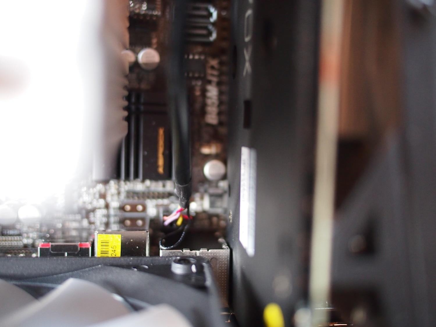

(Das letzte Bild zeigt den Abstand zwischen GraKa und Audio Ausgängen des Mainboards)

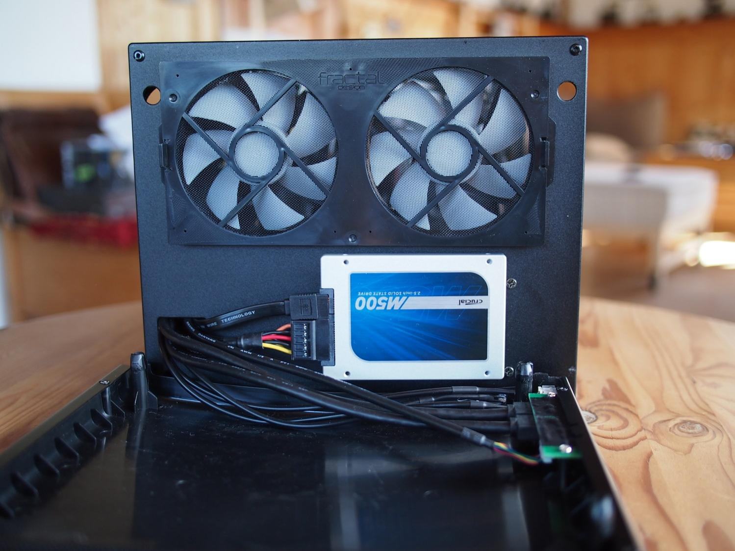

Edit: Was mir gerade noch eingefallen ist: die vorderen Gehäuselüfter wollen auf 5V nicht richtig anlaufen.

Schicke Bastelarbeit
Wenn das Problem nur auftritt, wenn Du an der Lüftersteuerung rumspielst, tippe ich mal darauf, das sie defekt ist. Falls das so ist, müsstest Du das Gehäuse halt umtauschen. Oder nicht an der Steuerung rumspielen, wenn der Rechner läuft :d
Du könntest alle Gehäuselüfter Drehen dann kannst du den Lüfter vom CPU Kühler weg lassen.
Schaut gut aus :wink:
Zwecks den nicht anlaufenden Lüftern und der Steuerung könntest du mal hier im Support Forum von Fractal Design fragen.
Und wenn die Graka das lauteste ist, mal MSI Afterburner anschauen. Vielleicht kannst du die via Lüfterkurve noch schön runterregeln.
Danke für den Link zum Fractal Design Bereich, den kannte ich noch nicht!
Der Afterburner kann leider auch nicht unter 20% regeln. :(
Mal sehen was der Support zu sagen hat.
Nicht dran rumspielen wäre evtl. wirklich eine Option. Ich habe mir schon überlegt den hinteren Lüfter durch einen PWM fähigen zu ersetzen und die vorderen einfach immer auf 5V laufen zu lassen. Dann hab ich im Idle meine Ruhe und muss unter Last nicht dran denken die Lüfter hochzudrehen.
Laut einem Post im Node 304 Owners Club bewegen die kleinen sowieso nicht viel Luft, sodass ein Austausch nur Geld kosten würde.
Dafür müssten sie halt wenigstens anlaufen. :haha:
Danke für den Input, so lange ich den CPU Lüfter nicht explizit wahrnehmen kann werde ich ihn lieber dran lassen. Habe mit auch schon ein eigenes PWM Profil im BIOS eingestellt, damit er bei geringer Belastung möglichst leise ist. :)
Edit: Das "drehen" hatte ich überlesen. Könnte ich mal ausprobieren, wobei ich mir vorstellen könnte einen Hitzestau zu produzieren, wenn die kleinen Lüfter an der Front wirklich so wenig Luft schaufeln können.
