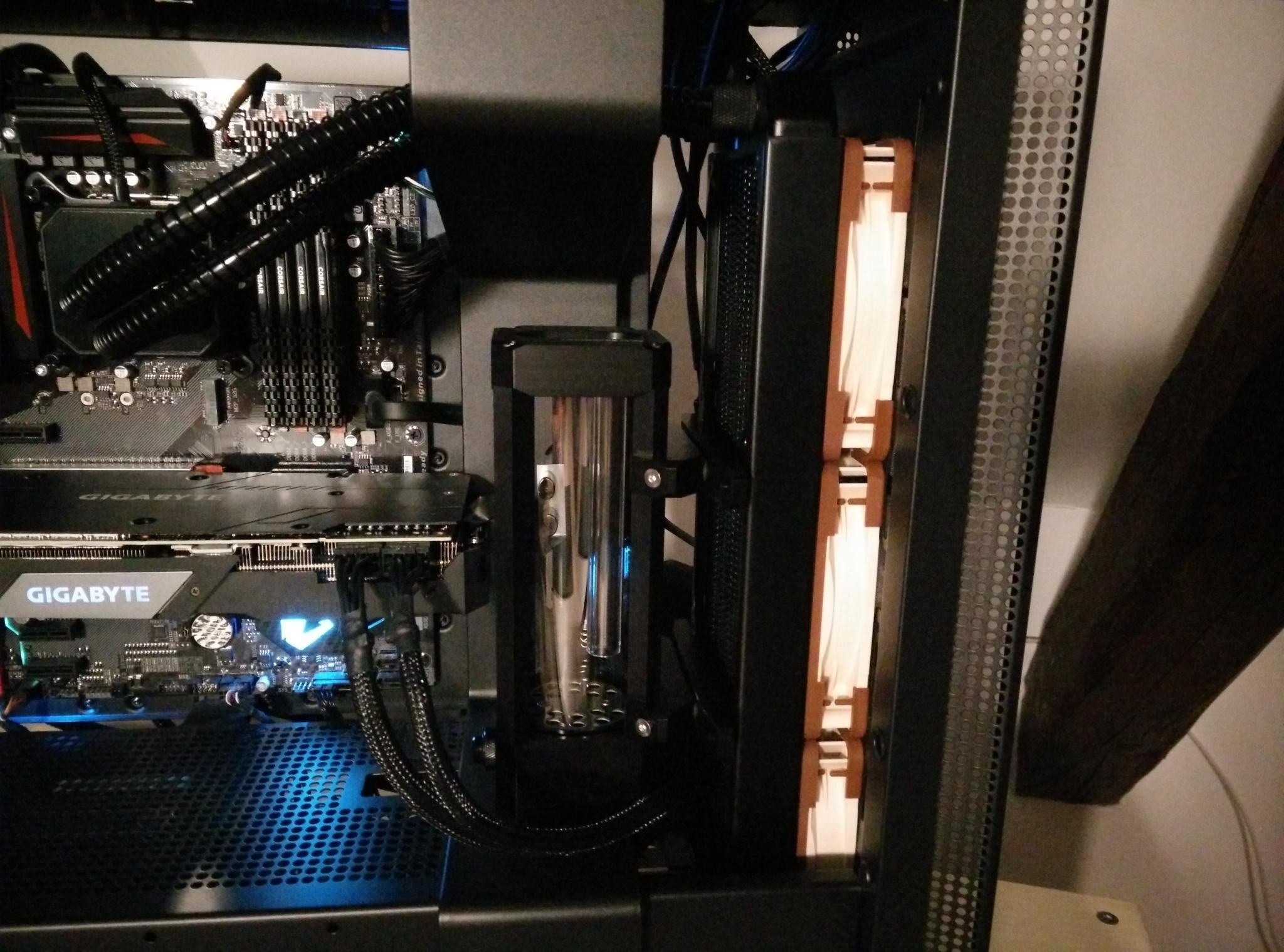

Die Bestellungen sind getätigt und der Radi kam Heute schon und sitzt Probe. Das Teil macht einen solideren Eindruck, als der, der bei der Silent Loop dabei ist. Auch die Beschichtung ist echt nen Hingucker und passt 1:1 zum Gehäuse. Die Gummipolster für die Lüfter hatte ich nicht erwartet (auch wenn sie recht billig wirken). Für den Preis bin ich schonmal positiv überrascht. Danke für diesen Tip also.
Watercool Bestellstatus ist "Abgeholt". Was auch immer das bedeutet. Nur die D5 Next bekomme ich voraussichtlich erst mitte Dezember... :mad:
Eine Sache habe ich bisher leider total vernachlässigt, und ich hoffe ihr könnt mir dazu nochmal helfen. Ich scheue mich nicht davor destilliertes Wasser + Konzentrat für den Korrosionsschutz zusammenzumischen, aber auch hier gilt für mich: "Nicht am falschen Ende sparen." Ich habe daher "Innovatek Protect Fertiggemisch" im Auge, weil einem eine Schmierung der Pumpe versprochen wird. Braucht man das überhaupt für ne D5? Tut es der Lebensdauer der Pumpe gut? Oder alles schwachsinn? Und wenn doch Konzentrat, welches würdet ihr empfehlen? Auf Farbzusätze möchte ich allein schon wegen dem schwarzen schlauch verzichten. Davon, dass mir farbiges zeug die Blöcke dicht machen könnte garnicht erst anzufangen...

Auch wenn etwas verspätet, noch ein Dankeschön an NeronMK! Ich habe mich nun, auch weil von Aquacomputer in Verbindung mit der D5 Next empfohlen, für das DP Ultra entschieden.
Grade kam die Lieferung von Watercool. Meine Freundin hat das paket zuhause angenommen. Jetzt juckt es natürlich schnell nach Hause zu kommen... :d

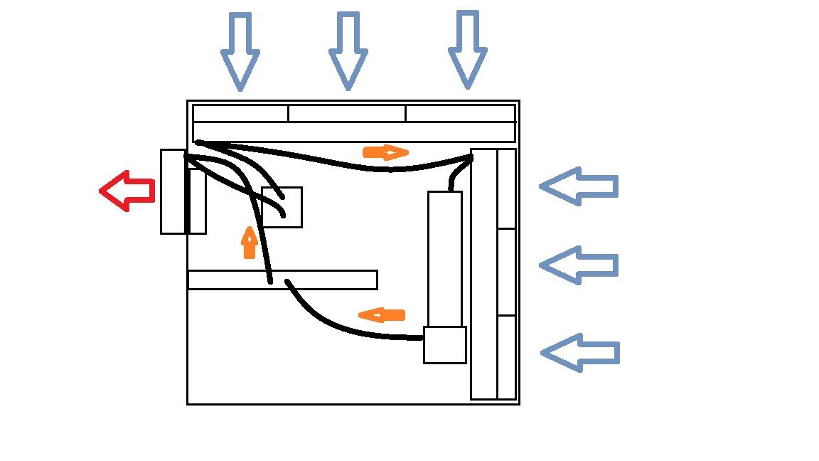

Eine weitere Frage: Ich könnte, zusätzlich zu den beiden 360er Radis noch einen 140er unterbringen. Ich weiß: je mehr Radifläche, desto besser, aber meint ihr es wäre ein signifikanter Unterschied einen 140er dazu zu packen?
Das ganze würde dann wie folgt aussehen:
Wasser würde dann wie folgt fließen:
AGB -> Pumpe -> GPU -> 140er Radi -> CPU -> 360er Radi -> 360er Radi -> AGB ...
Preislich würden da je nach Radi wahrscheinlich nochmal 50-80€ dazukommen und ich müsste das Multitool bemühen, um das Lüftergitter aus dem hinteren Teil des Gehäuses zu bekommen. Fraglich, ob der Aufwand und das investierte Geld lohnen. 2-3°C besseres Delta bei der Raum- zur Wassertemperatur verspreche ich mir dabei eigtl. nicht, das wäre aber das Minimum, was ich für die Investition haben möchte. Und wenn, welchen Radi würdet ihr empfehlen?
Der 140er wird dir extrem wenig bringen und evtl. sogar die Temperaturen verschlechtern wenn der Airflow hinten raus schlechter wird.
Danke für den Input. Das war ein Faktor, an den ich auch gedacht habe. Daher eben auch das Lüftergitter hinten raus, dasmit der Küfter nicht gegen Gitter und Radi kämpfen muss.
Tendenz also eher nein?!
Bei der Konfig würde ich auch auf den hinteren Radi verzichten und eher auf einen "Airflow" optimierten Gehäuselüfter setzen.
genau, lass es lieber. Den minimalen Vorteil wirst du eh nicht wirklich merken, wenn du den Airflow irgendwie hoch bekommen würdest.
Alles klar! Die größe von der 150er Tube habe ich leider etwas unterschätzt... >_> Muss wohl die Strebe doch raus... Aber wie ihr seht, habe ich mich zwischenzeitlich doch für die Noctuas entschieden und visuell ist daher ehhh nichts mehr zu retten. :d
Würd ich lassen. Zumahl der auch nur die bereits vorgewärmte Luft von deinen anderen Radiatoren abbekommt.
Ein Hecklüfter als Auslass ist da schon zu empfehlen. Das Gitter weg dremmeln kannst du ja trotzdem um den Airflow zu maximieren. ^^
Und ich würd wirklich irgendeinen guten Lüfter mit viel Luftdurchsatz da hinten einbauen. Sowas wie NF-A14, SW3 High-Speed, eLoop 14, Ultra Sleek Vortex 14, Scythe Glide Stream 140 oder sowas in der Art einbauen.
NF-A12 geht natürlich auch.
Mach ne Blende um die Noctuas drum - Schwarz oder so - kannste z.B. mit Seidenpapier machen oder halt mit schwarzem Plastik
