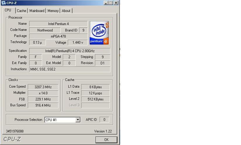

Mit wieviel vcore betreibt ihr euren northwood, also ich hab ihn siehe unten geoced und der is prime stable bei 1,44V (standart 1,525)
isses schlecht den mit so wenig V laufen zu lassen ???

wieso schlecht?
je weniger core umso besser!

So is et ! Die Spannung erhöht man nur wenn es sein MUSS ...

Wow also bei 1,44 VCore ist dat ergebnis sehr erstaunlich!

Also isses egal wie niedrig der läuft is ja auch eigentlich klar
Mein einziges prob is das der unterm zalman wegen dem ocen wenn ich noch höher (fsb) gehe zu heiß wird
