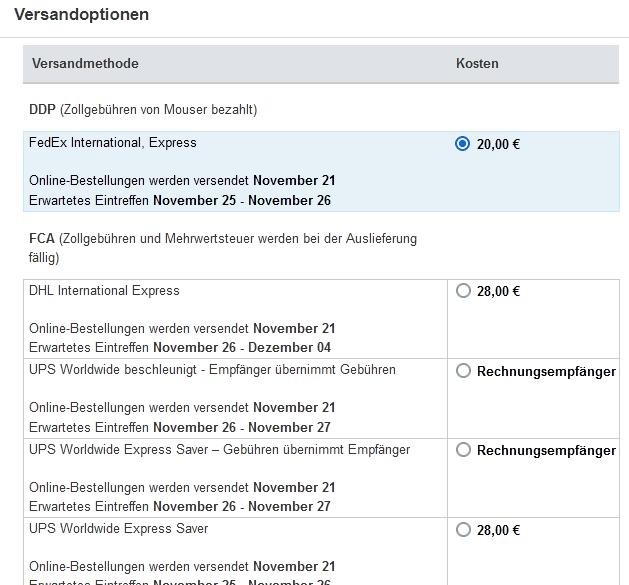

blöde Frage, aber mit welcher Versandart bestelle ich bei Mouser?
Ich sehe da nur FCA und DDP Incoterms, aber ist ja von D nach D, da brauche ich kein FCA und auch kein DHL International Express
d.h. auch bei 50€ Warenwert wähle ich welche Option? Steuern und Zoll bei Abholung (wo?) , oder pauschal 20€ dafür latzen?
Leider immer pauschaler Versand. Ich habe keine andere Möglichkeit gesehen. Da war ich das erste Mal auch erschrocken.
Wobei ab 50€ versandkostenfrei, aber die Steuer kommt oben drauf, oder?
Ich hab bisher immer aus Texas bekommen. Genau, Versand ist ab 50€ free, aber Mwst. Bzw. Einfuhrumsatzsteuer kommt noch oben drauf.
also besser DHL Express und im Zollamt dann bezahlen und abholen?
Nimm Standartversand. Verzollung macht bei Standartversand DPD meines Wissens. Zumindest im Gebirge. Kein Zollamt oder sonstiges. Das ist alles vorher schon sauber deklariert und angemeldet und landet ohne Umwege vor deiner tür. Wie bereits erwähnt kommt es von übersee

Ich war halt nur erstaunt über die Versandkosten, weil ich die Servicenummer an München gesehen hatte. Also Fedex und pauschal alles abrechnen lassen und gut. Dann werde ich mal schauen, dass ich mich gut eindecke für die GPUs und Boards, um die Versandkosten und Zoll anteilig gering zu halten ...
Sind ja noch einige Sachen offen.
Zoll fällt doch gar keiner an und die Versandkosten sind pauschal. Außer man kommt über 50(?) Euro, dann erfolgt der Versand kostenfrei.
