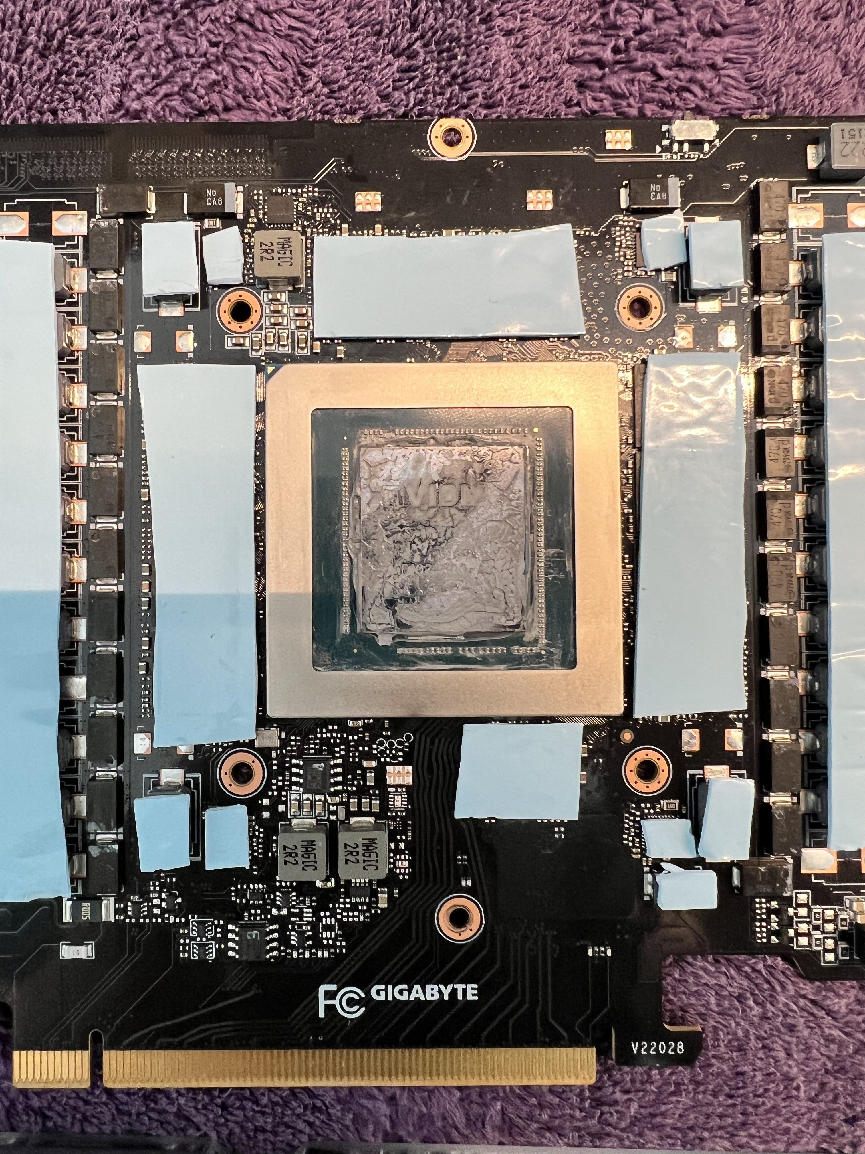

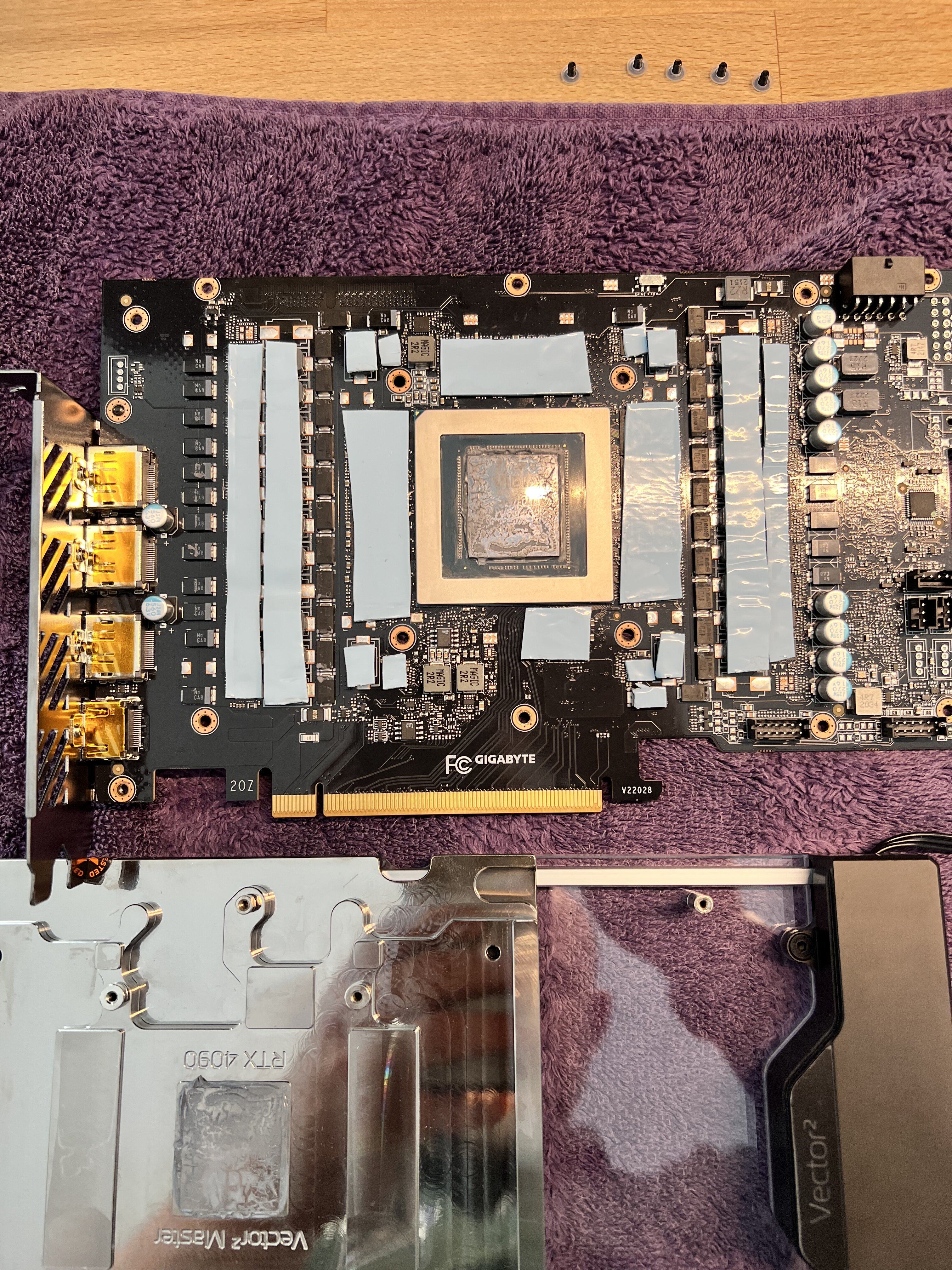

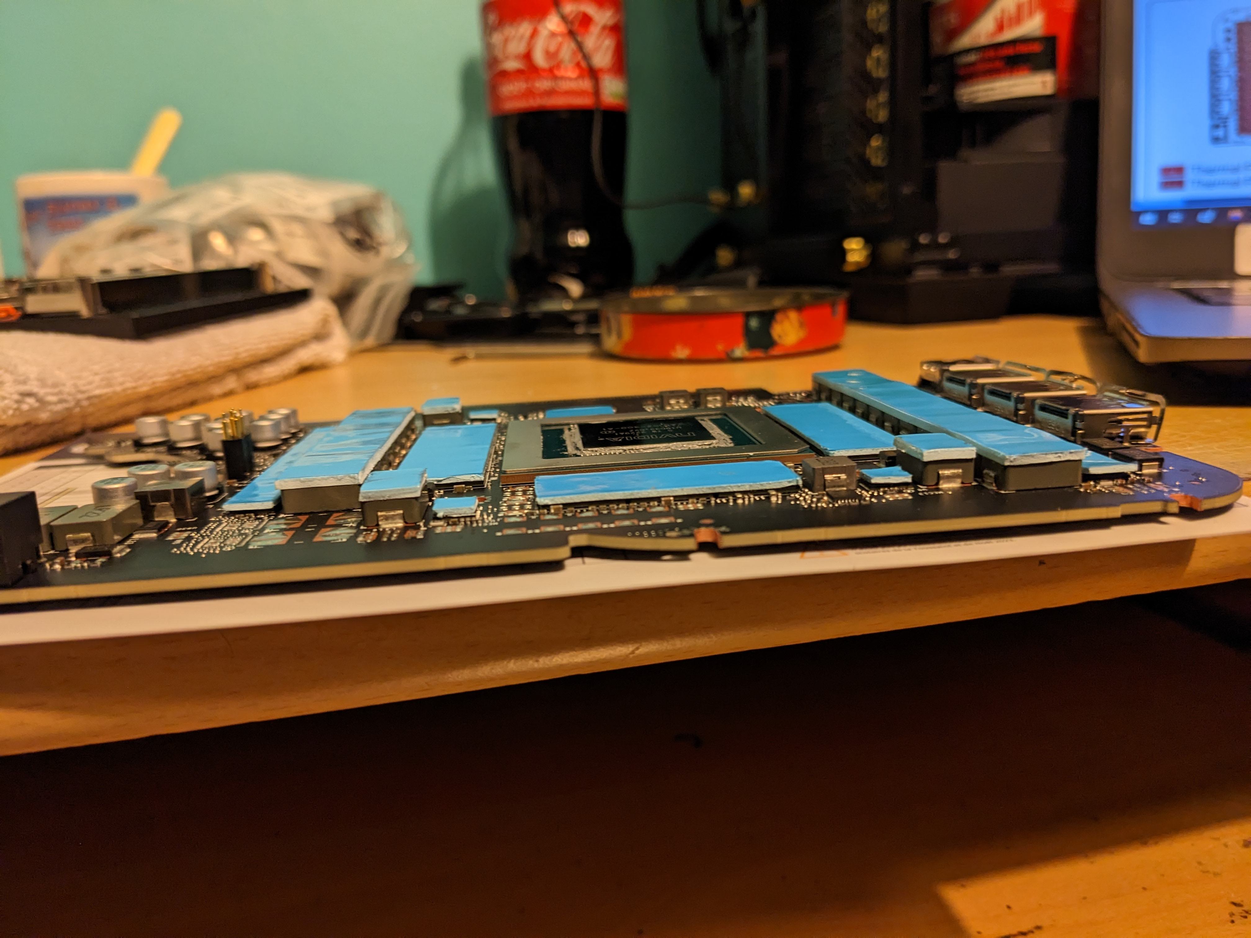

Hier mal Bilder:
Ich mache jetzt mal die WLP neu.
Am Rest sehe ich kein Problem?

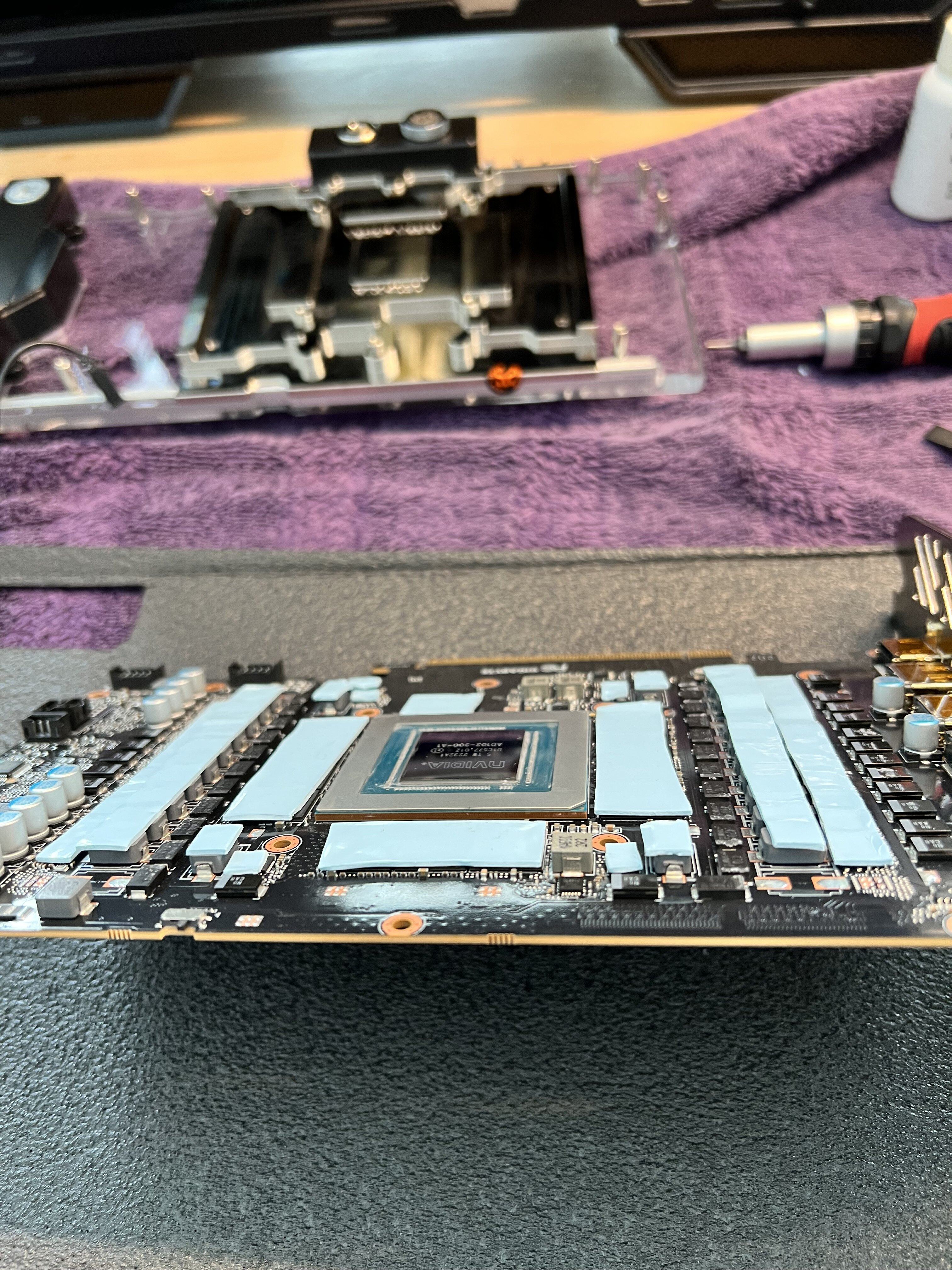

Ganz schwer zu erkennen in dem Winkel aber Du hast wohl quasi kaum Kontakt auf den Pads. Sprich zu wenig Anpressdruck.
Mach mal ein Foto schräg von oben nicht direkt drauf.
Kommt mir auch so vor.

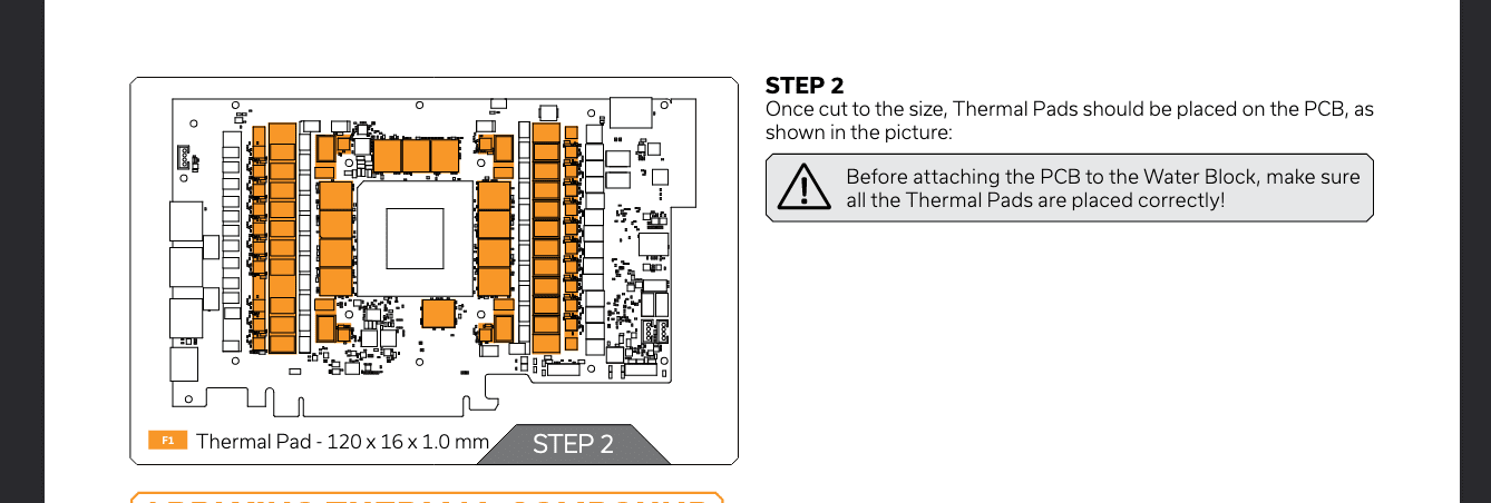

Ich druck gerade noch mal die Relevanten Anleitungsseiten aus.
Sind aber alles die 1mm starken Pads, da habe ich nichts falsch gemacht:
Man erkennt auf Deinen Fotos leider immer noch wenig. Von schräg oben, nicht von schräg seitlich 🙃

@Gan77 ,schaut auf dem Bild echt so aus.
Da spiegeln die Pad`s so komisch.

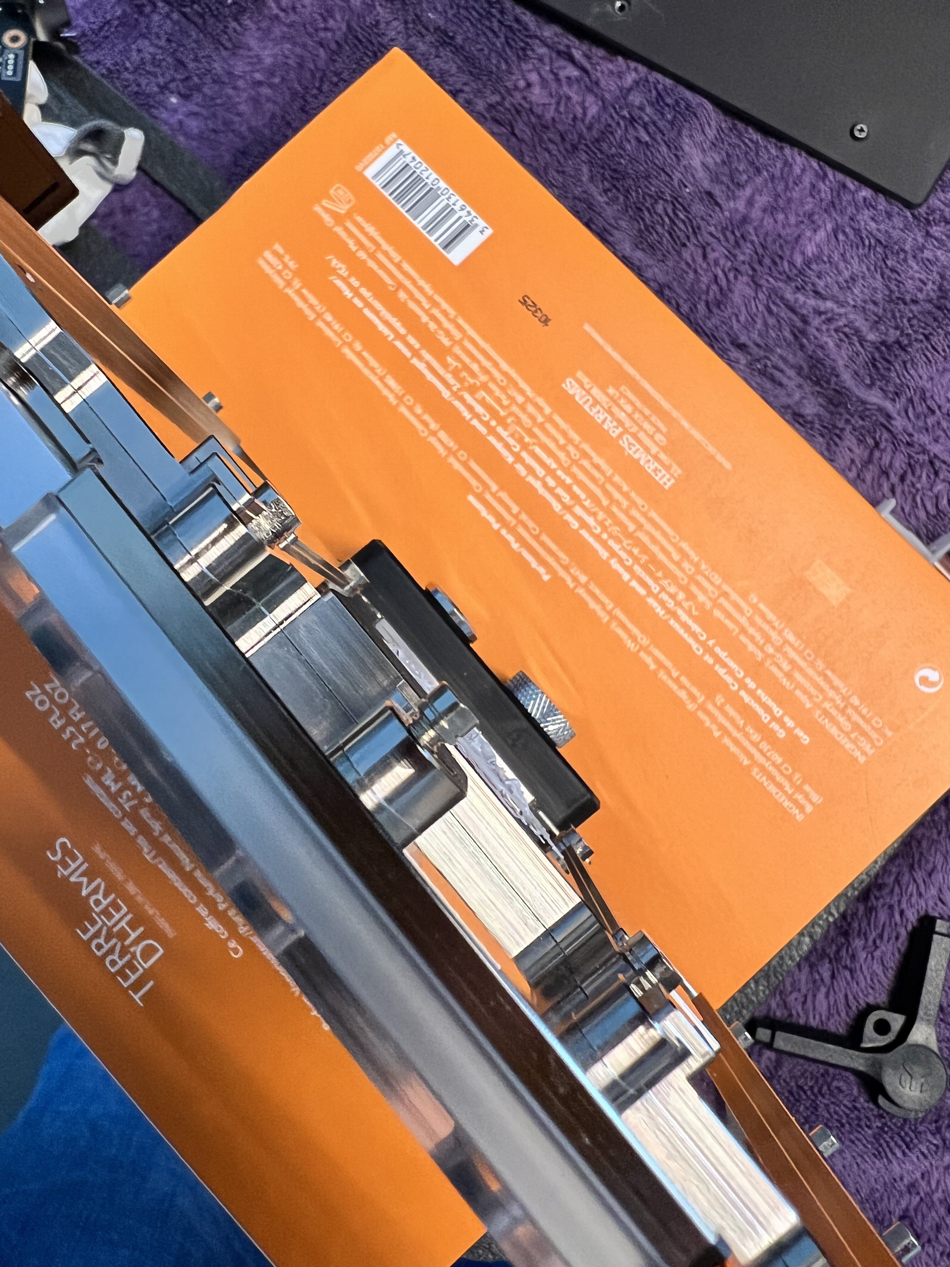

Da ist doch noch die Folie drauf?!?
Louisiana
Es scheint mir. Die Schutzfolie wurde nicht von den Wärmeleitpads entfernt.
Ich habe da eine Folie abgezogen, klebrig wie unten sind sie aber nicht.
Wenn ich versuche, mehr abzuziehen, funktioniert das nicht.

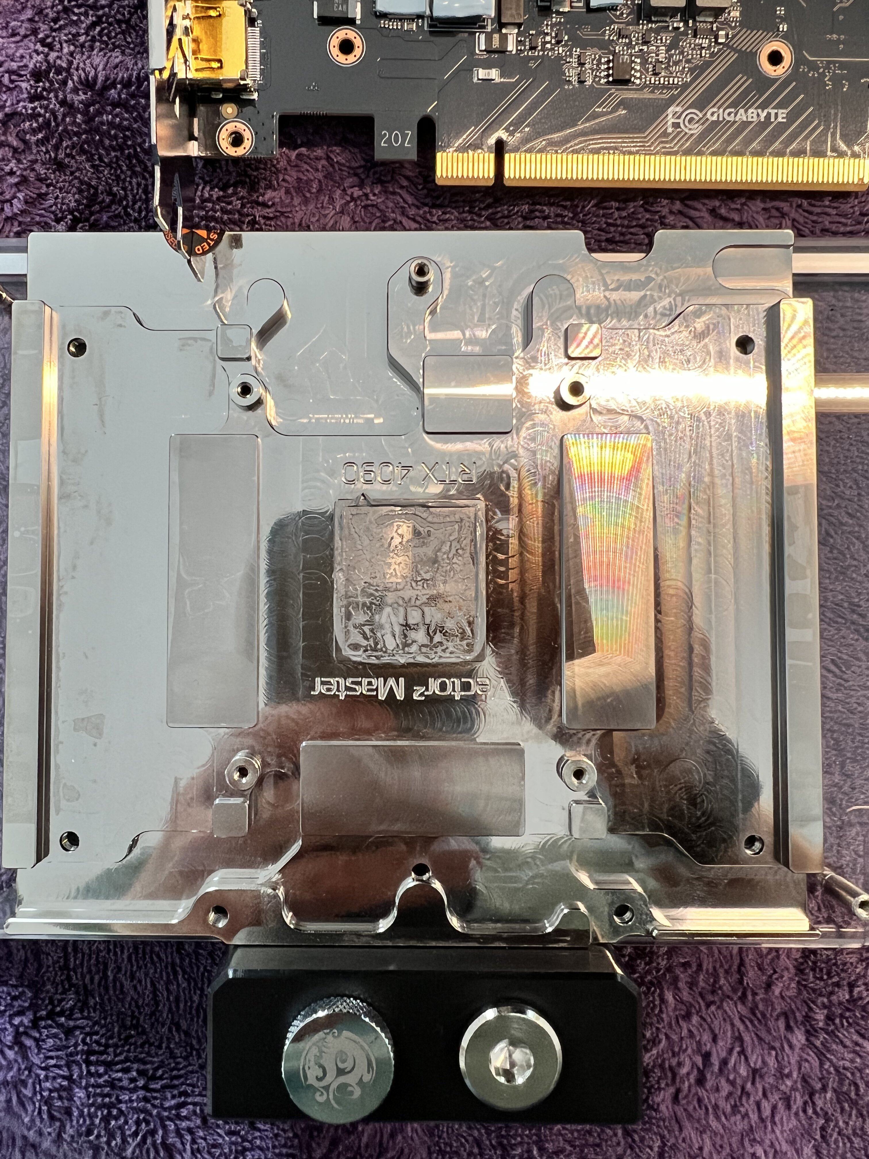

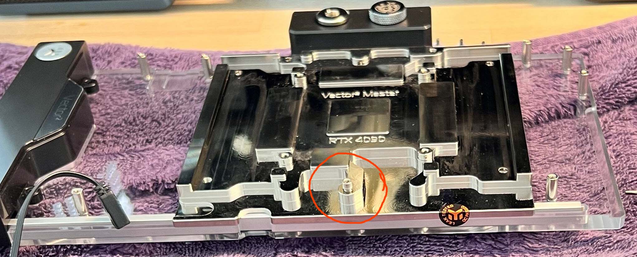

Wenn man bedenkt, dass ich Anlagenmechaniker im Apparate- und Behälterbau bin, sollte ich mich schämen, das übersehen zu haben:
Die Aufnahme für die Schraube war nicht vollständig eingedreht, unglaublich, aber wahr!

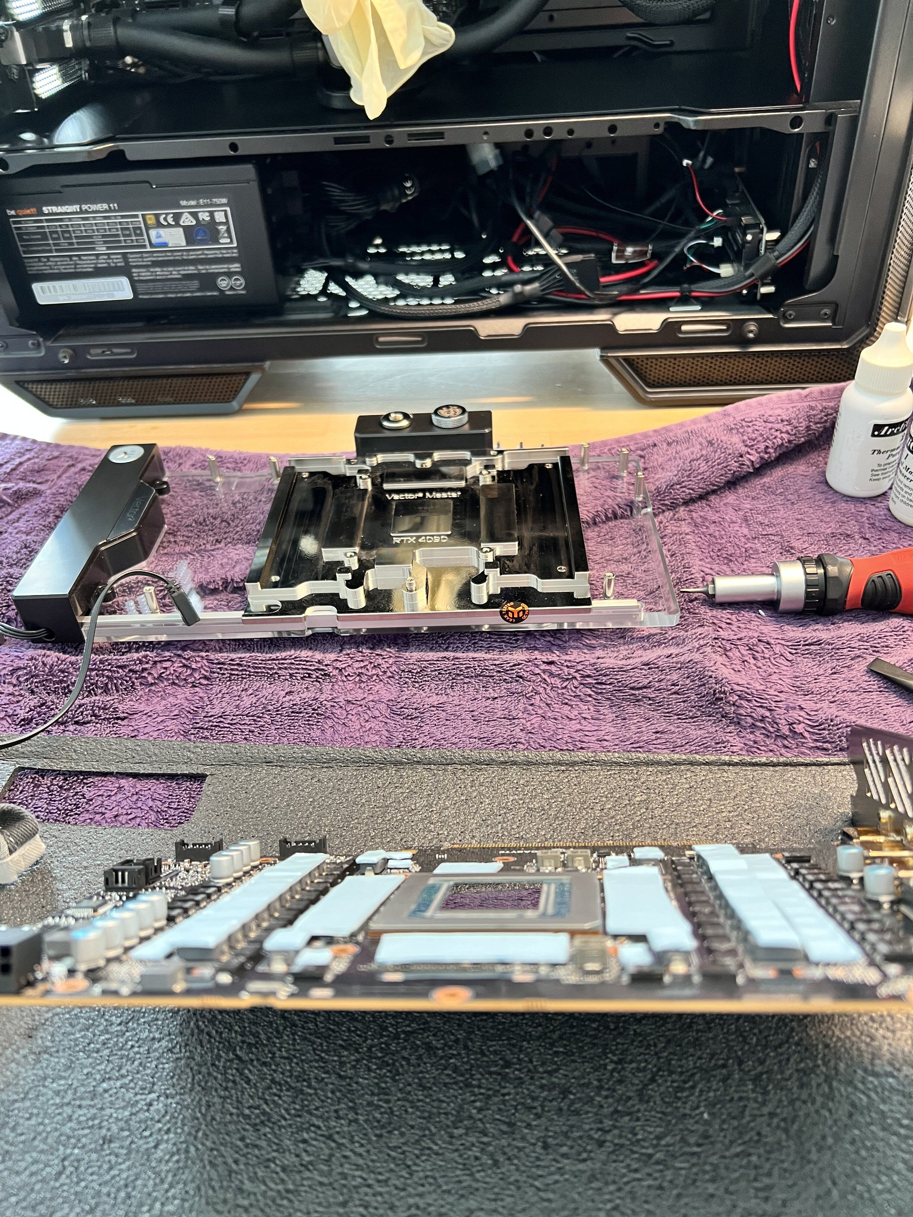

Aber so wie das mit dem Abstandshalter aussieht dürftest Du ja einseitig kaum Kontakt haben, das Ding müsste ja total schräg sitzen.
Desweiteren wird sich die Halterung, behaupte ich mal, beim Reindrehen der Schraube mit reindrehen.
Ausser natürlich da ist von oben schon zuviel Anpressdruck drauf.
//Edit
Wir gucken doch gerade auf das Innere des Blocks, richtig? Der würde doch wohl so kaum dicht sein?
Ich würde sagen der Abstandshalter hat sich bei Deiner Demontage rausgedreht.
Oder was check ich gerade nicht?
//Edit2
Du redest hiervon:
Jetzt verstehe ich. Kann sich natürlich trotzdem bei Demontage rausgedreht haben.

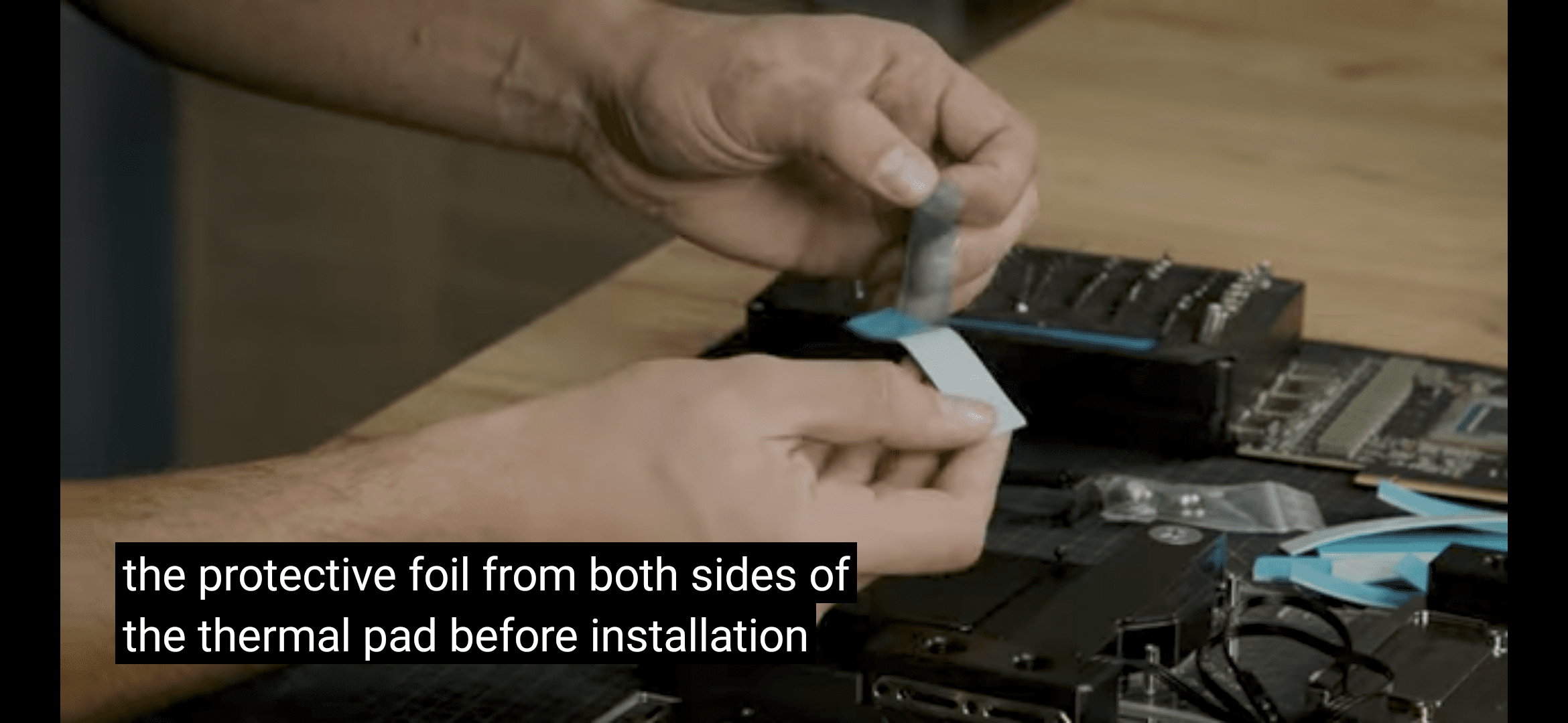

Beidseitig klebrig: ja. Aber eben nicht auf beiden Seiten gleich klebrig. Die Pads haben unterschiedliche Seiten. Korrigiert mich wenn ich falsch liege. Eine Seite ist glänzend, die andere eher matt.

Das mit einer nicht ganz eingedrehten Schraube hatte ein Kumpel bei seinen Kühler für die RTX 3900 von EK auch.

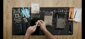

Hattest schon mal EK-Pads in der Hand? :wink: Die kleben nur auf der einen Seite und wirken auf der anderen so, als wäre noch Folie drauf (Glanz).
Hallo an alle,
Bei den EK-Pads können Sie im Montagevideo sehen, dass es auf der nicht klebenden Seite einen bläulichen Film und auf der klebenden Seite einen dickeren transparenten Film gibt.
Ne aber wäre doch nur logisch das es auf beiden Seiten schön haftet😅
Bei Alphacool sind die Pads klasse und kleben auf beiden Seiten.
Ne eigentlich reicht es doch wenn es auf den Bauteilen klebt, dann muss man die nicht immer neu positionieren wenn einmal demontiert wird.
