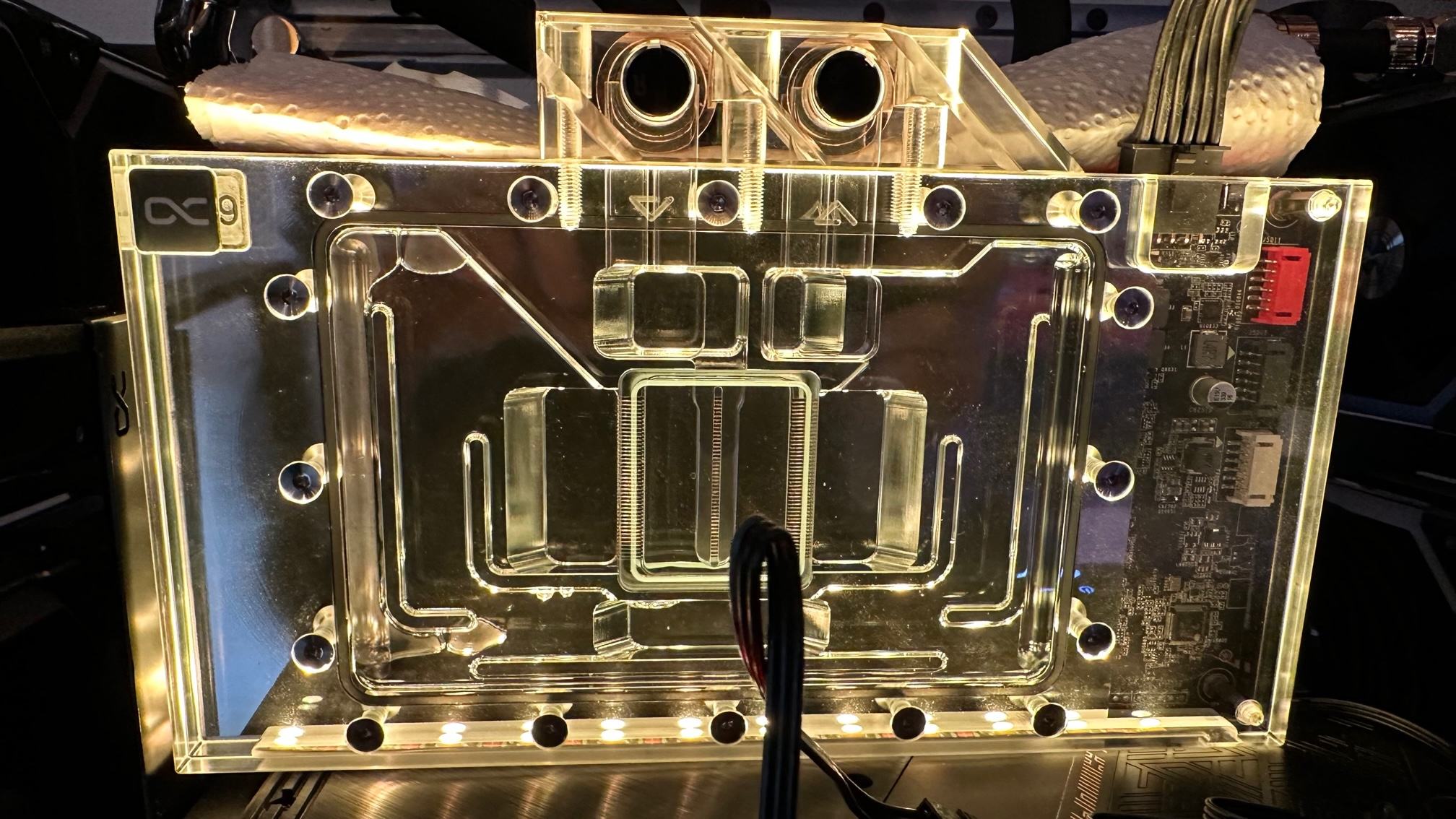

Hier meine Ergebnisse mit dem Alphacool und meiner Zotac 4090 AMP Airo.
Ich konnte bei der CPU eine Stufe höher gehen - beim Speicher bleibt es beim +1500 MHz
BIOS = Galax mit 666 Watt
Ich habe aktuell noch eine Luftblase links oben - mal sehen, wie ich diese rausbekomme.

@UdoG
Das sind echt gute Temperaturen für den Verbrauch :bigok:
Aber so wie es auf dem Bild aussieht hast du nicht oben links eine Luftblase, sondern der gesamte linke Bereich scheint ja nicht durchflutet zu sein.
