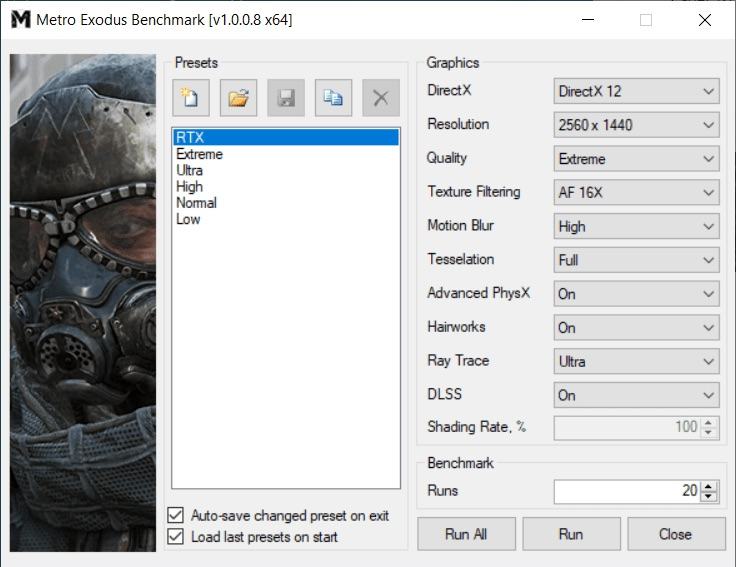

Metro Exodus Benchmark 20 Runs Stable mit den Settings auf Seite 1? Glaube ich irgendwie nicht.
Kann sich Undervolting negativ durch Artefakte im 2D-Betrieb bemerkbar machen?
Betrifft Undervolting auch die Speicherspannung?
Der Mehrwert von 20 Runs gegenüber 10 ist denke ich überschaubar - so lange habe ich sie getestet und das war kein Problem.

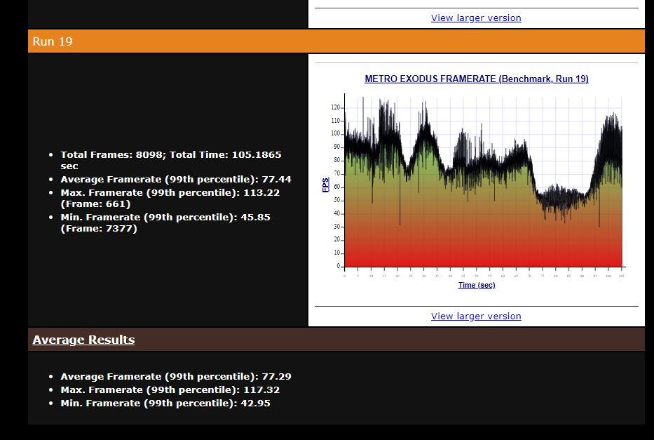

Moin Moin,
hab auch mal nen bisschen rumprobiert und bin zu dem Ergebnis gekommen:
3080 ti FE 1770Mhz@793mV -> Karte taktet bis 1785Mhz
20 Durchläufe beim Metro Exodus Bench hat sie überstanden und bis jetzt ca 2 Stunden Red dead Redemption 2.
