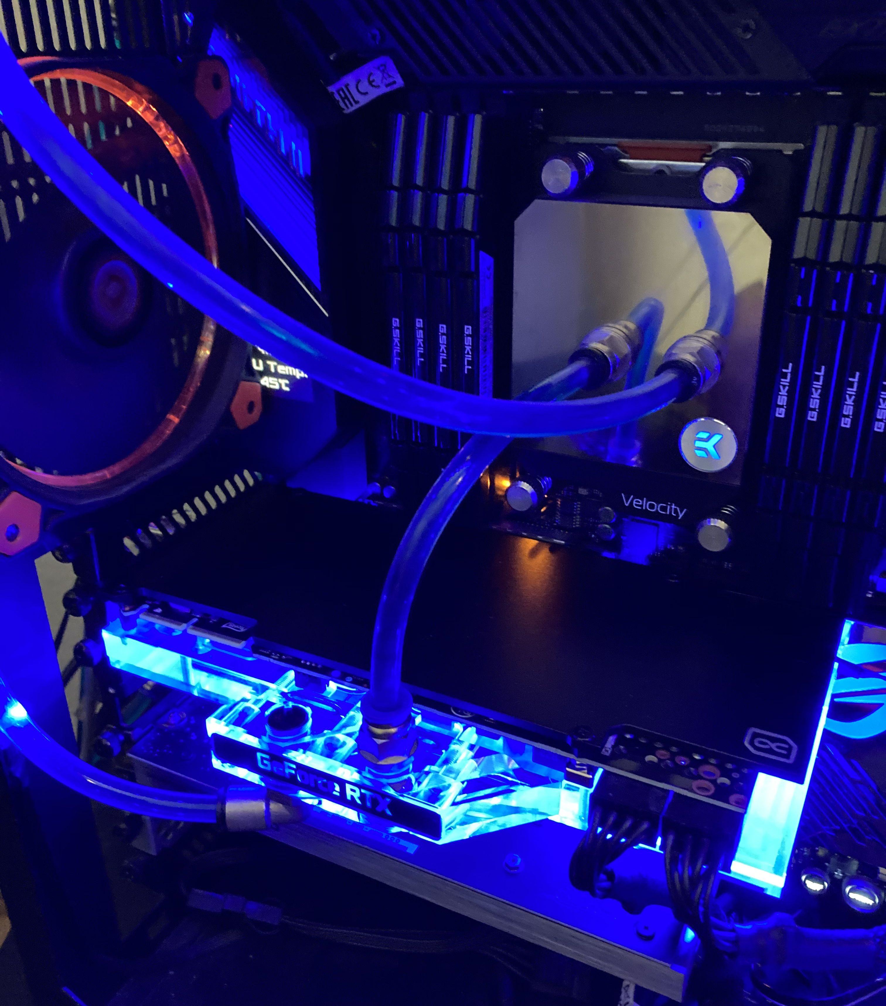

Wasserkühler ist da.
Endlich Ruhe im Karton.

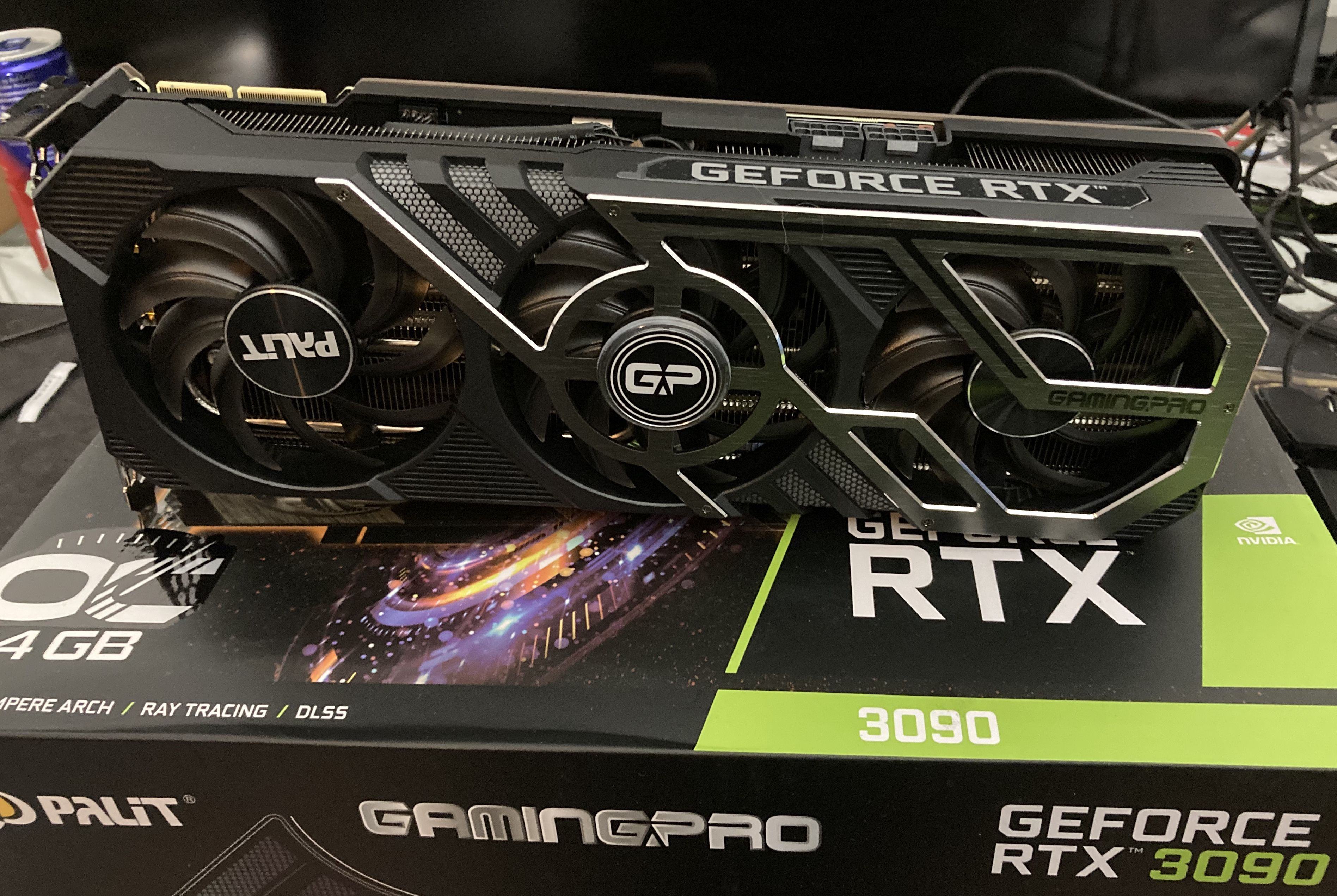

Palit 3090 Gamerpro OC
Naggisch
Mit Kühler drauf
In Betrieb

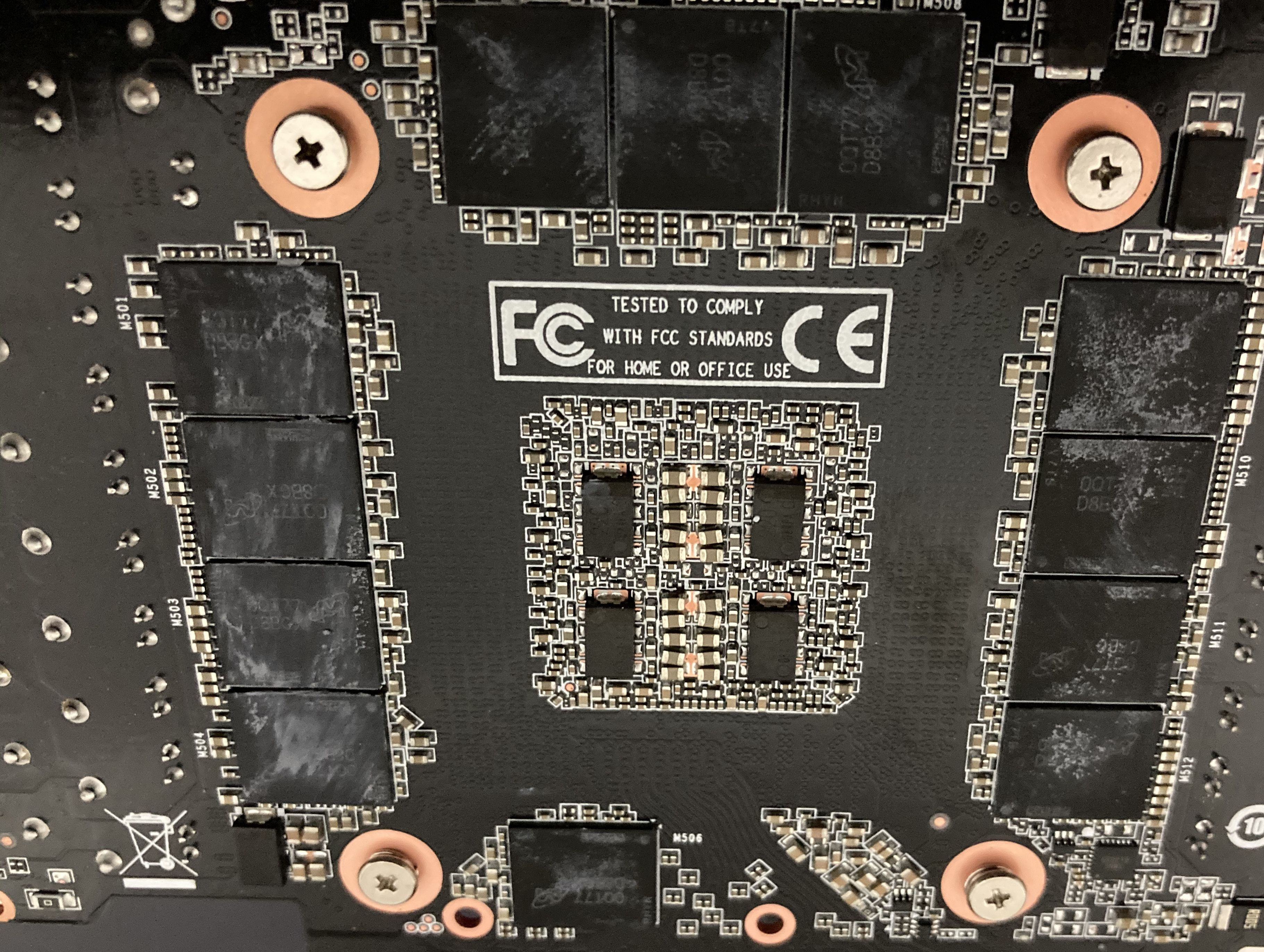

Und die Caps, falls es interessiert.

Interessante Spulen auf der Palit, HisN. Kannst du da einen Aufdruck/Hersteller erkennen? Ist das rasseln/surren bei unter 100FPS leiser als mit der RTX vorher?
Würd mich ja nicht wundern, wenn die Spulen leiser als andere sind.
Uh, das hättest Du fragen sollen, bevor ich das ganze wieder zugebaut habe. Die Bilder sind in original-Iphone-Auflösung angehangen.
Kein Rasseln/Surren unter 100 FPS. Absolute Stille isses nicht, aber man muss schon mit dem Ohr ans offene Gehäuse gehen um das Surren zu hören. Ich hab allerdings auch noch nicht so viel Probiert. Arbeite gerade an den Kurven, denn natürlich hängt die Karte weiter im absoluten Power-Limit. Aber es ist DEUTLICH DEUTLICH weniger als bei meiner Titan RTX.
<--- positiv überrascht.
