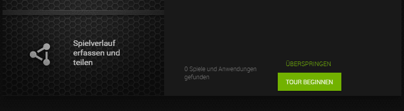

Die beiden Buttons sind zwar klickbar aber es passiert genau gar nichts und ich kann die Buttons praktisch durchgehend klicken. Ich glaube nach 6 Stunden warten ob was passiert, kann ich, glaube ich, sagen, das da nix mehr kommt.
Darauf hin, per Taskmanager, abgeschossen und neugestartet.
Da kommt dann auch nix mehr.

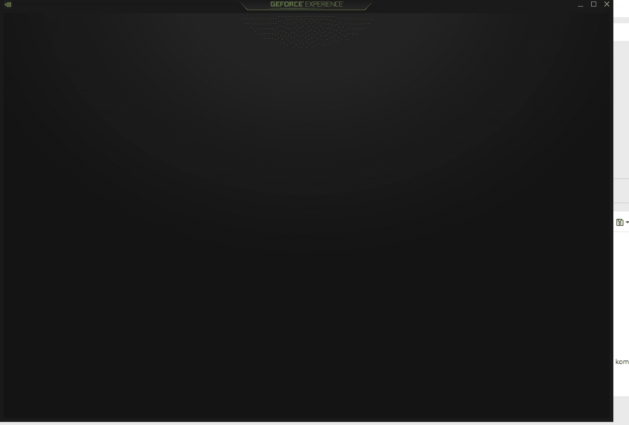

So sieht es dann auch aus, wenn man es neustartet.
