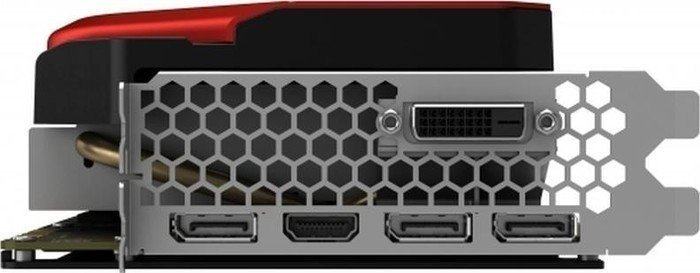

  • Anschlussmöglichkeiten = 1 x DL-DVI, 1 x HDMI 2.0, 3 x DisplayPort 1.4
  • Hinweis: Multi-Monitoring = Die Karte kann bis zu fünf Monitore gleichzeitig ansteuern, im Surround-Modus (2D und 3D) maximal drei. !!

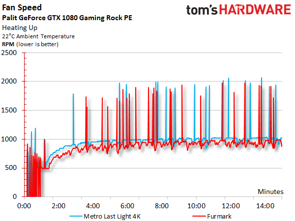

Wie laut ist die Karte?

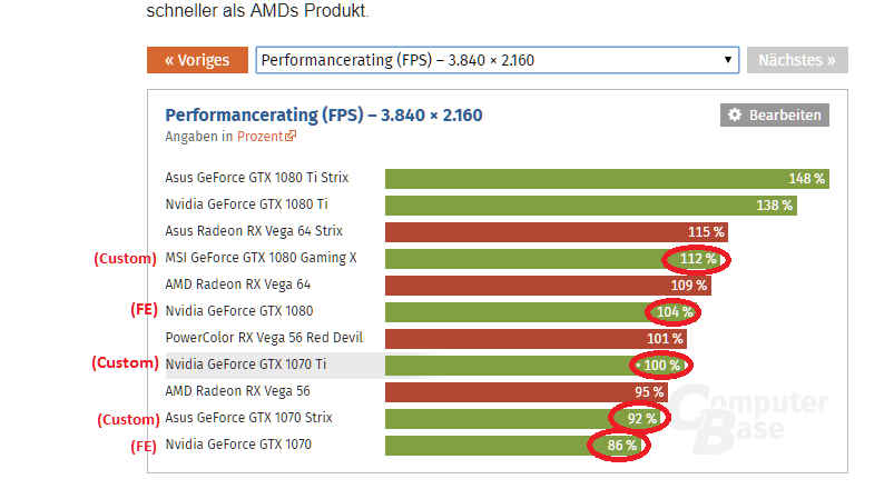

Die Performance:
Die Karte erreicht im 3DCenter Performance-Index einen Wert von 800% (1080p), bzw. 107% (4K) und ist so im Mittel aller Reviews rund 7% schneller als eine GTX 980 Ti und damit auch schneller als eine Titan X (stock). Die GTX 1080 ist im Vergleich zur 1070 rund 20% (1080p), bzw. 23% schneller (4K).
Launch-Analyse nVidia GeForce GTX 1070 | 3DCenter.org

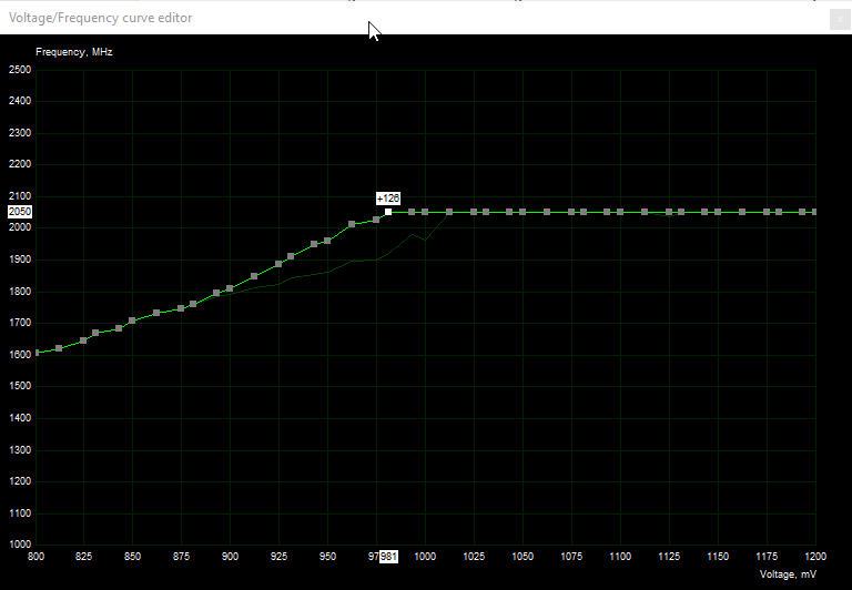

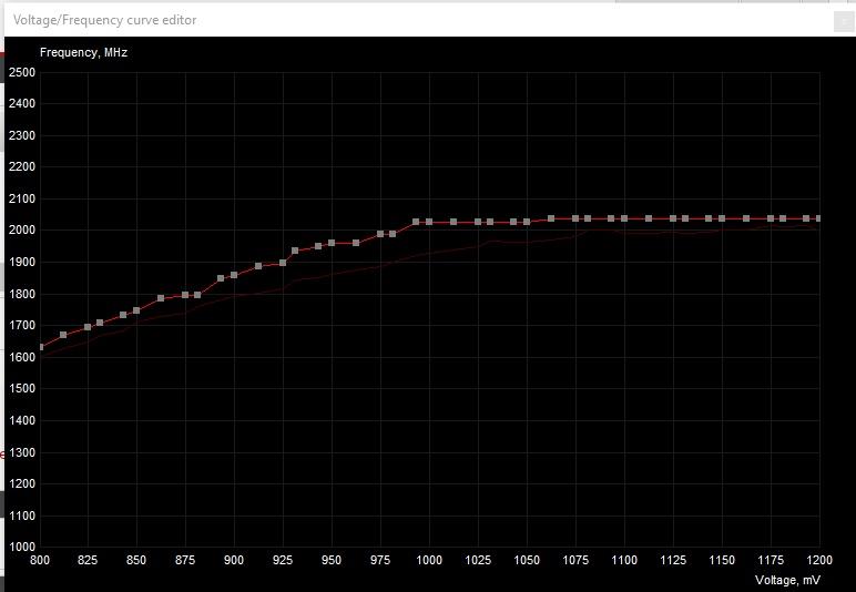

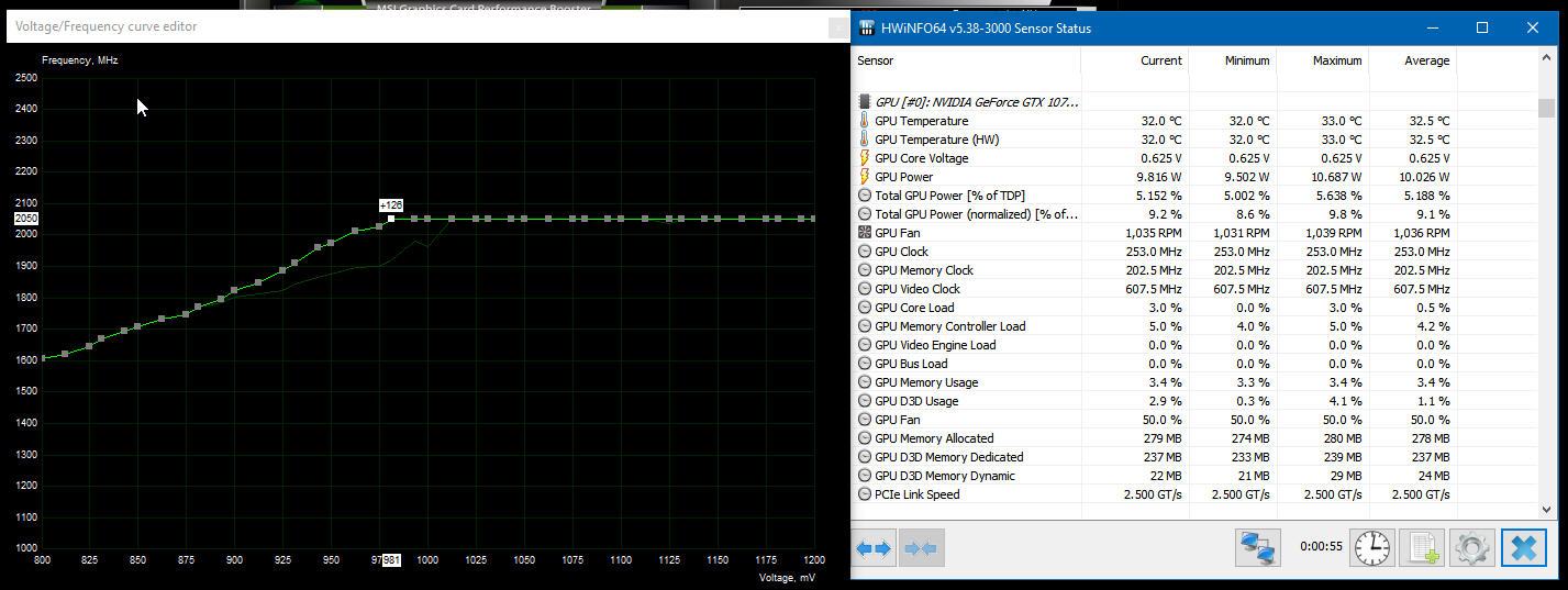

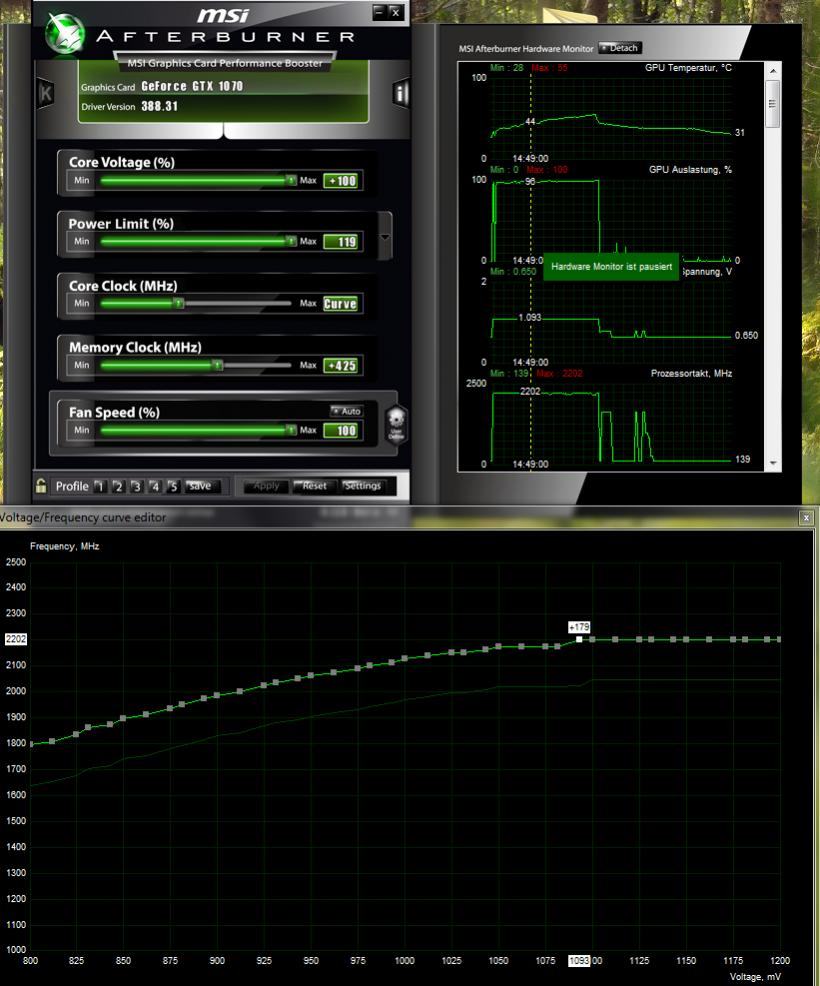

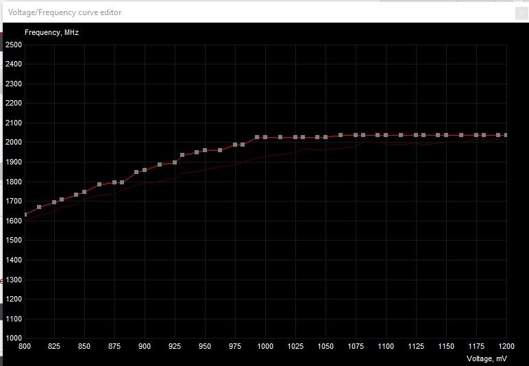

Der Curve Editor ist leider echt etwas sprunghaft ... aber er hilft.
Mal ne Frage dazu:
Wie entscheidet die Graka denn die Spannung wenn ich jetzt zB ab 1,000V auf 2000 MHz stelle <- dann stehen doch auch bei 1,020V auch 2000 MHz im Curve drin ... sucht die sich das dann aus oder nimmt die Curve dann automatisch die größte MHz Zahl mit der kleinsten Spannung ? ..
hat die Karte denn auch nur "1x 8 PIN" ?
Mal ne Frage dazu:
Habe am Anfang auch gerätselt, aber die höhere Spannung wird ignoriert, weil der Takt nicht mehr steigt.

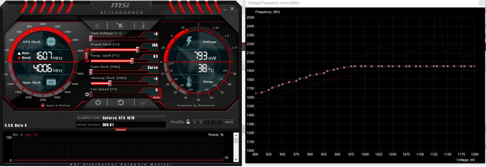

Meine alte MSI 980 TI Gaming taktete 24/7 mit 1,5 GHZ und 4GHZ VRAM. Dabei musste ich das Bios anpassen, die Volt auf 1,18 erhöhen und das Power Target auf 350W einstellen damit der Takt gehalten wird. Sparsam war die Karte bestimmt nicht, muss mal ein Messgerät anhängen und das ganze mal nachmessen aber die beiden sind sicher sparsamer.
Bey the Way
Kannst du auch nicht weniger als 0,8V einstellen? Habe mir mal aus Spaß ein 1,8GHZ Profil gemacht aber der Curve Editor übernimmt bei mir nichts unter 0,8V.
Jupp, ist bisher wohl so 0,8V ist leider der unterste Wert. Tiefer habe ich es auch nicht hin bekommen, vielleicht kann man das in der Afterburner.cfg händisch ändern, ist bestimmt nur eine Einschränkung vom Afterburner.

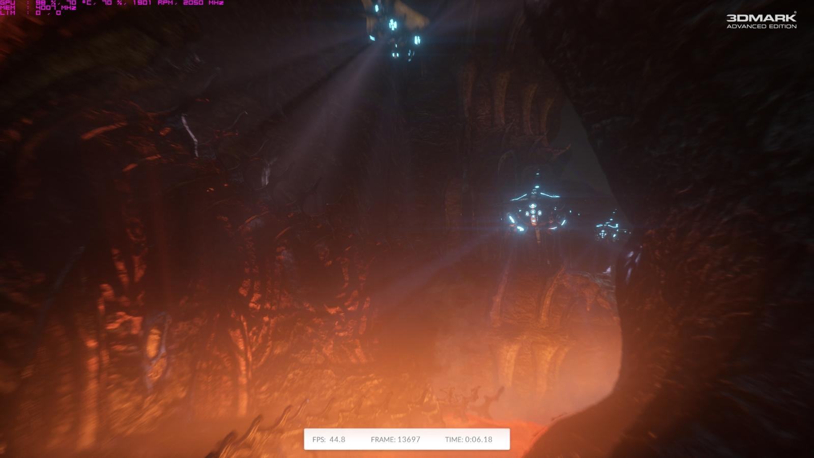

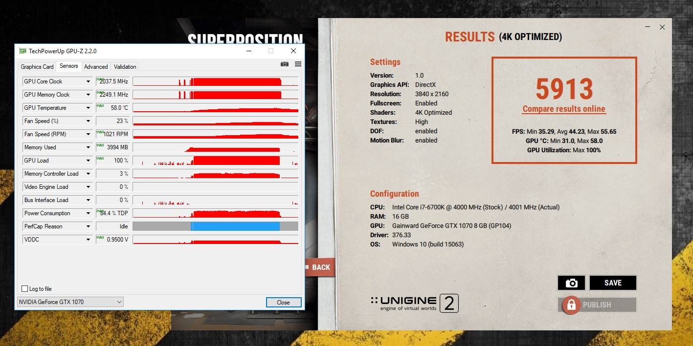

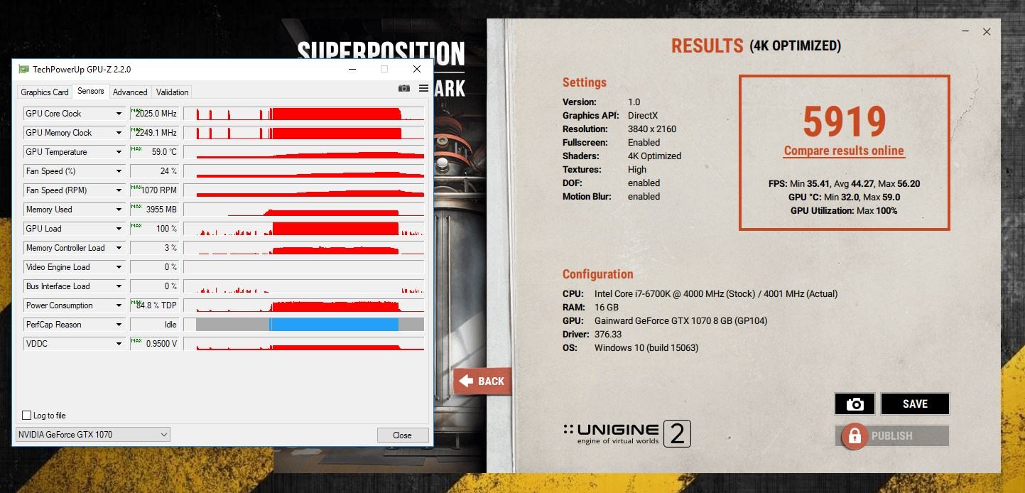

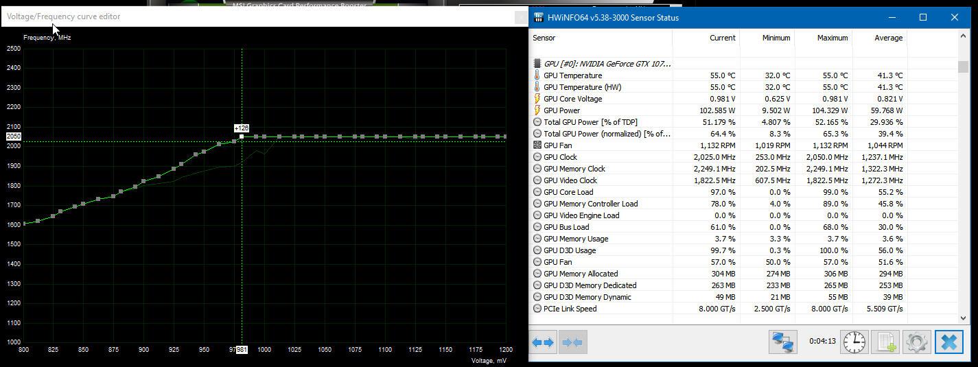

Sooo

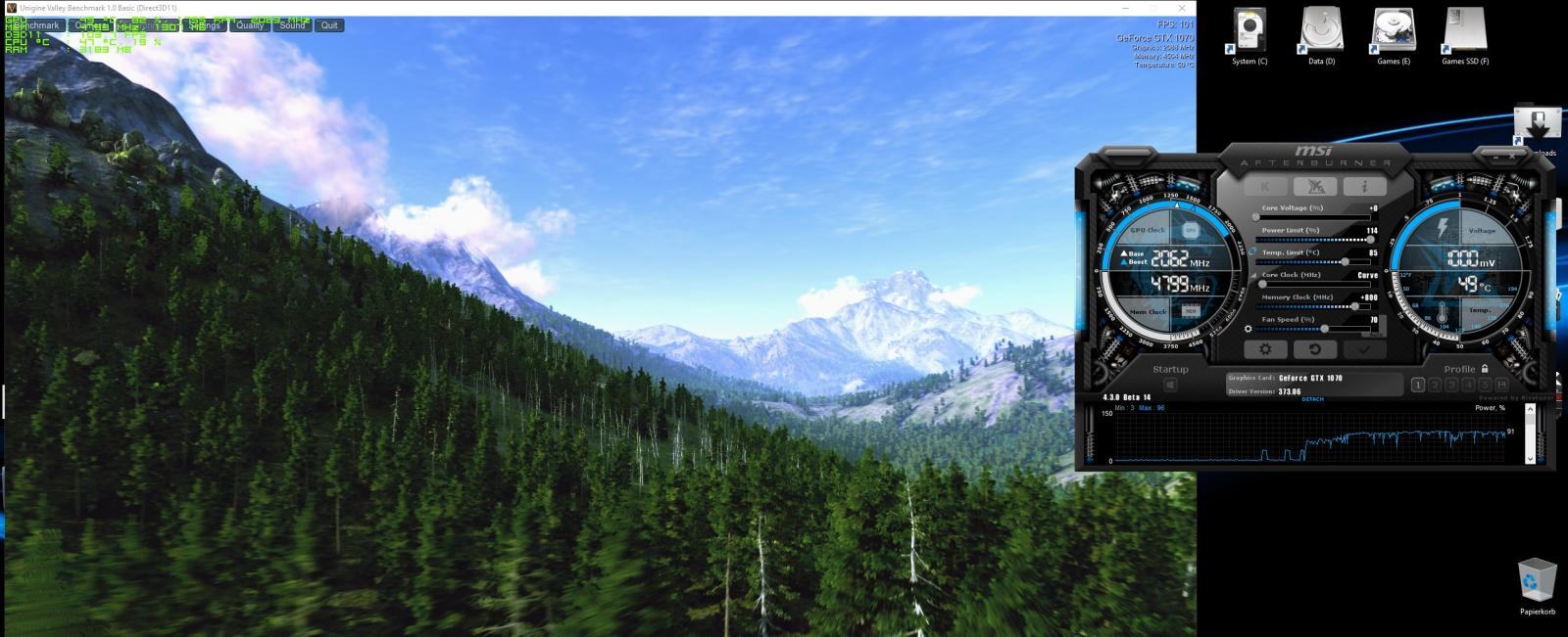

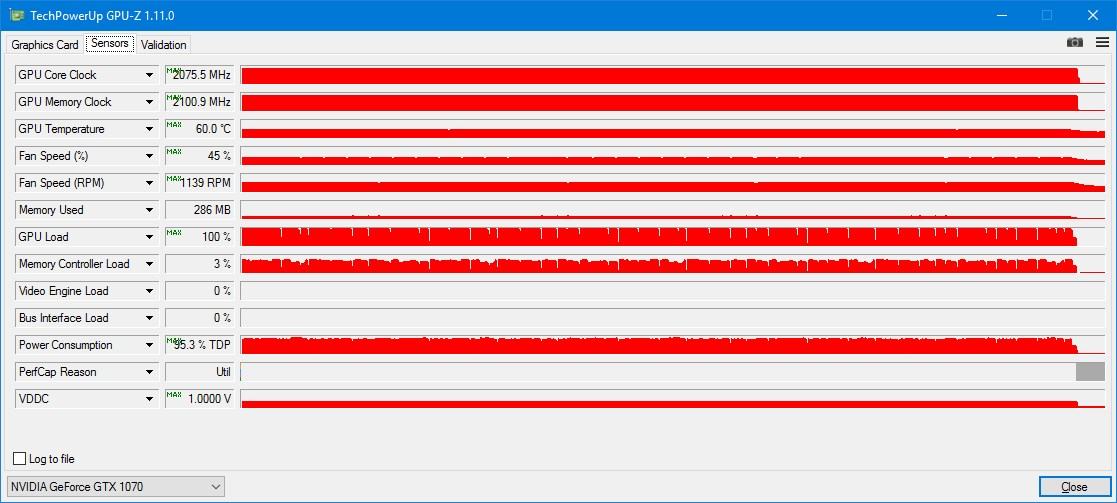

Karte läuft im Valley ohne Probleme und ziemlich leise mit 2050/2100 MHz @ 1,000V ... zur Zeit bei 58°C eingependelt.
Ich höre jetzt mal so mal so - das GPU OC mehr bringt, der andere sagt - RAM OC bringt mehr (manche betiteln das in Abhängigkeit der Auflösung)
Also ich denke ich habe den Kompromiss gefunden und lass das erst mal so laufen.
schaue jetzt wie sich die Karte im Timespy und Fire Strike verhält
Sooo

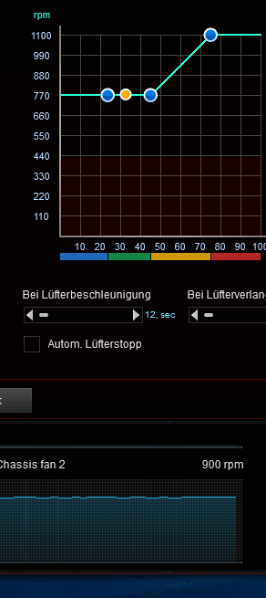

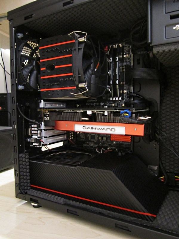

Ist auf deiner 1070 (denke mal, dass es ja die Gainward ist) der normale Kühler drauf? Und die läuft bei 58°C? Mit wie viel RPM?
im Time Spy ging die Graka jetzt bis 61°C hoch - und der FAN drehte mit max 1137 rpm .. man hört das leichte Rauschen .. ja - aber der Kühler macht wirklich was er soll.
Ich bin ein Silent Freak, aber bei absoluter Vollast darf der Kühler gern "etwas" Geräusch entwickeln.
Also selbst beim zocken abends, wenn der Sound nur noch minimal sein darf (Sohn 2 Jahre will schlafen - Nachbarraum) - hör ich durch Sound nichts mehr vom System - meine Gehäuselüfter laufen auch dynamisch zur GPU Temp etwas hoch (140mm BeQuiet Lüfter)

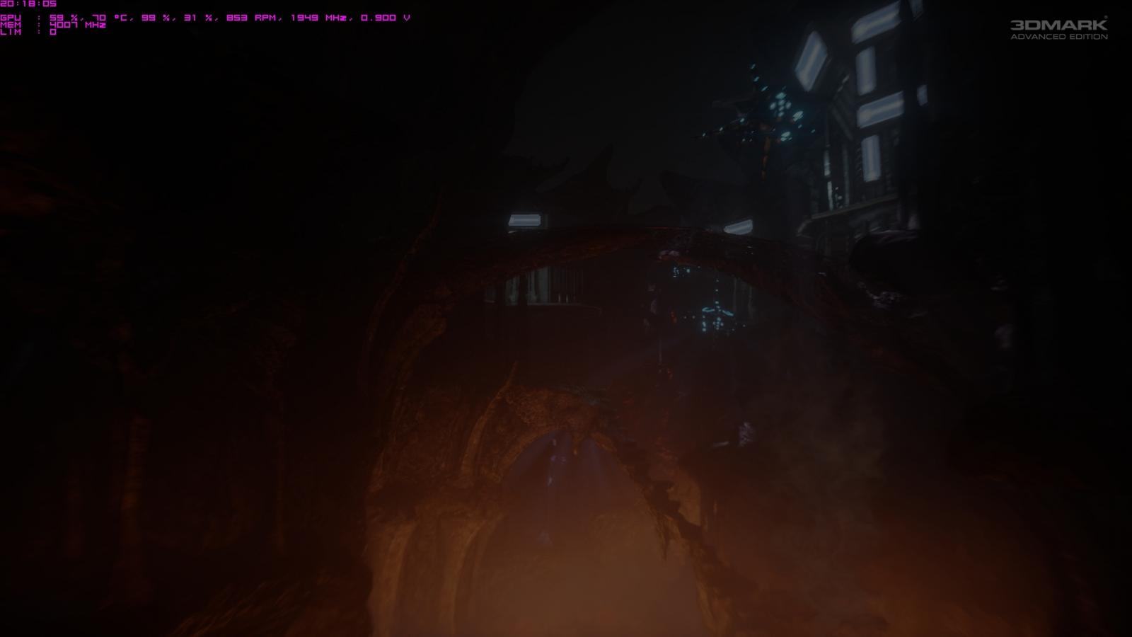

den Bench komplett mit 2062-2050 MHz gelaufen
Time Spy 5911
http://www.3dmark.com/3dm/15145398
Graphics score 6 290
Graphics test 1 40.83 FPS
Graphics test 2 36.19 FPS
Fire Strike 14841
http://www.3dmark.com/3dm/15145706
Graphics score 19 662
Graphics test 1 93.93 FPS
Graphics test 2 78.44 FPS
@Raptor, die 61° sind aber bestimmt nicht im Loop. So gut auch der Kühler ist, nach einer Stunde stehen da trotzdem eher 68-70°, wirst sehen.
kann ich nicht beurteilen .. LOOP geht nur mit Vollversion oder ?
der Kühler ist schon echt dicke .. also beim zocken komm ich nicht auf 60°C .. liegt aber daran das ich nur mit 60 FPS zocken .. denk ich jetzt mal :)
Meine Kühlung hat ein Target von 60 Grad .. ich kann ja mal Valley länger laufen lassen.

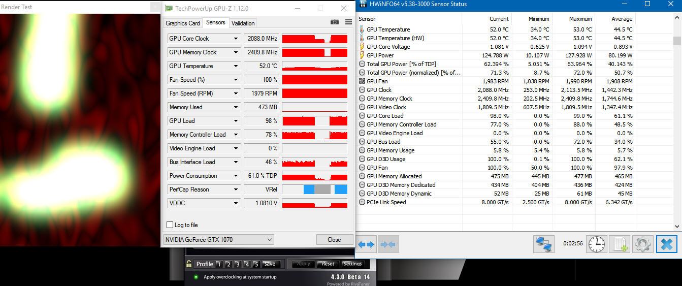

also Valley (Heaven ist ja noch älter) läuft jetzt voll aufgedreht (natürlich ohne Vsync) seit ca. 15min
Karte ist bei 59-60 Grad

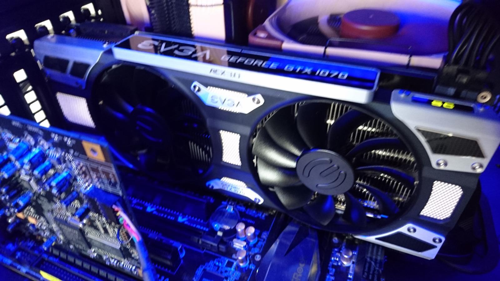

Der Kühler war Kaufkriterium !!! sind halt knapp 3 Slots - Speicher und VRMs werden ebenfalls direkt vom Kühler gekühlt - also echt optimal das TEIL
Ich weiß schon warum ich den genommen habe ;)
Der Kühler hat schon fast die Ausmaße eines AC Austauschkühler !
Ich mach jetzt mal aus und schau was GPU-Z hier als max verbucht hat:
Kühlervergleich

ich kann auch ein Video von machen - also hier heult nichts auf oder so .. "unhörbar" ist das System unter Last natürlich nicht, aber wirklich echt genügsam .. hab 2x 140mm Lüfter in der Front - der untere dreht dynamisch zur Grafikkartentemp,
der obere in der Front, sowie der hintere drehen dynamisch zur CPU Temp ..
