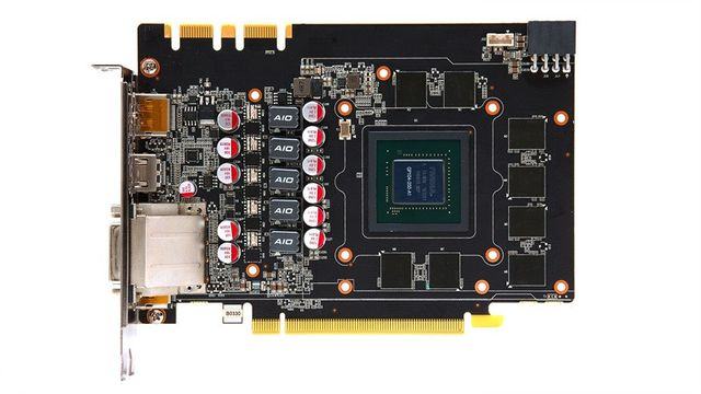

Impressionen der Karte:

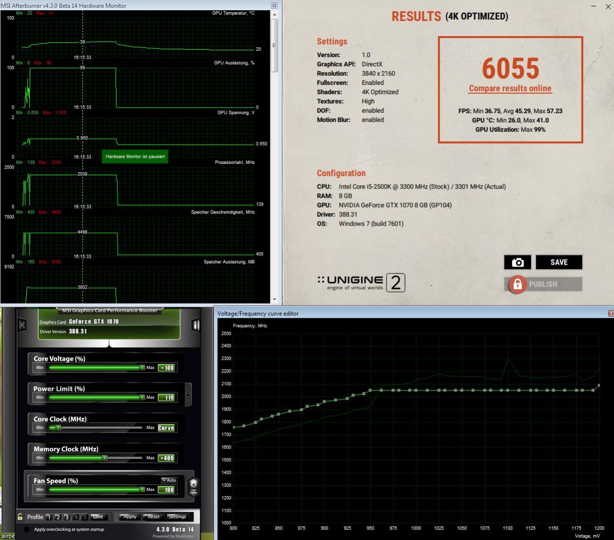

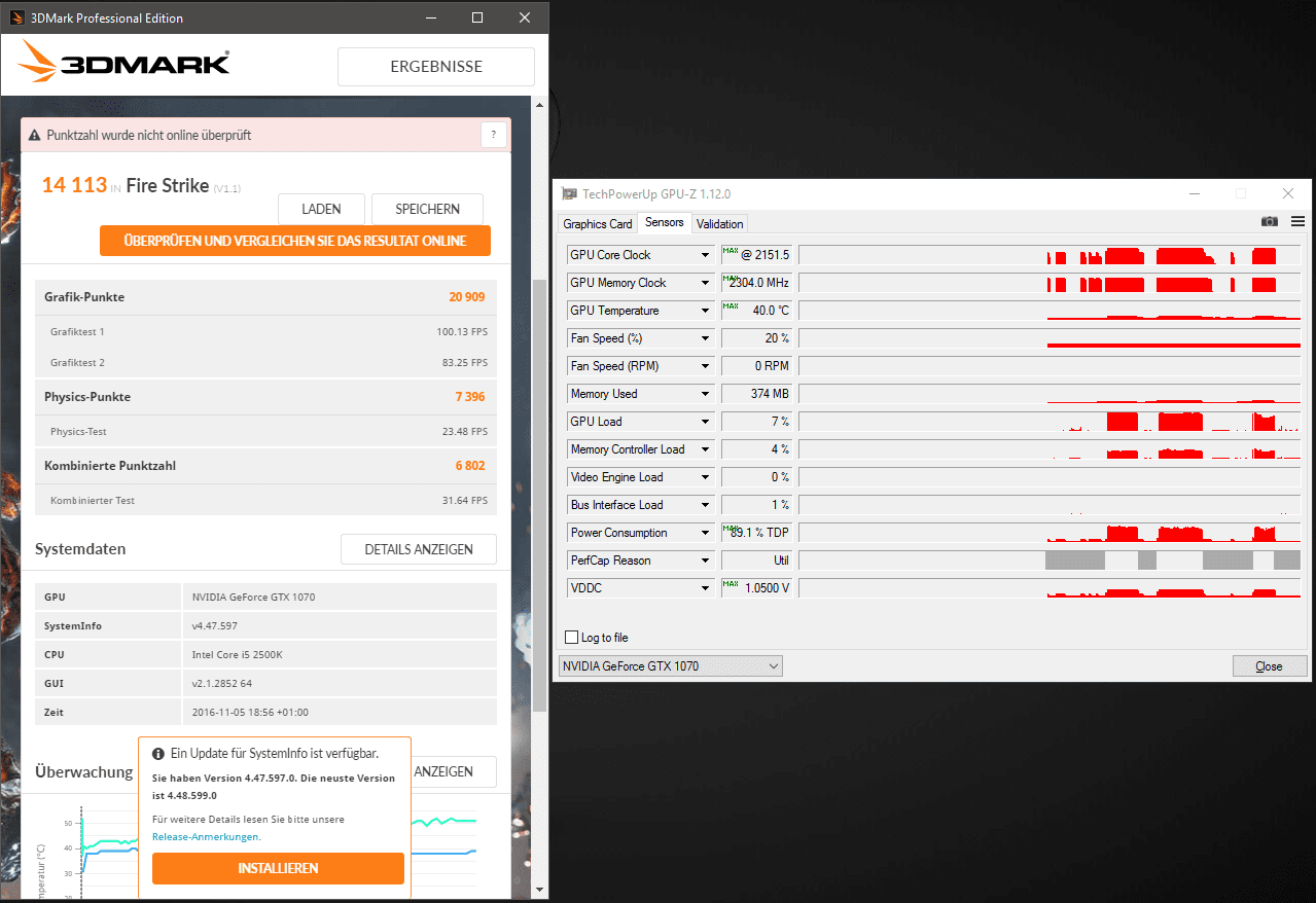

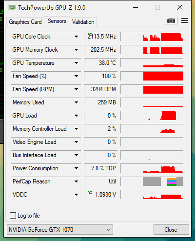

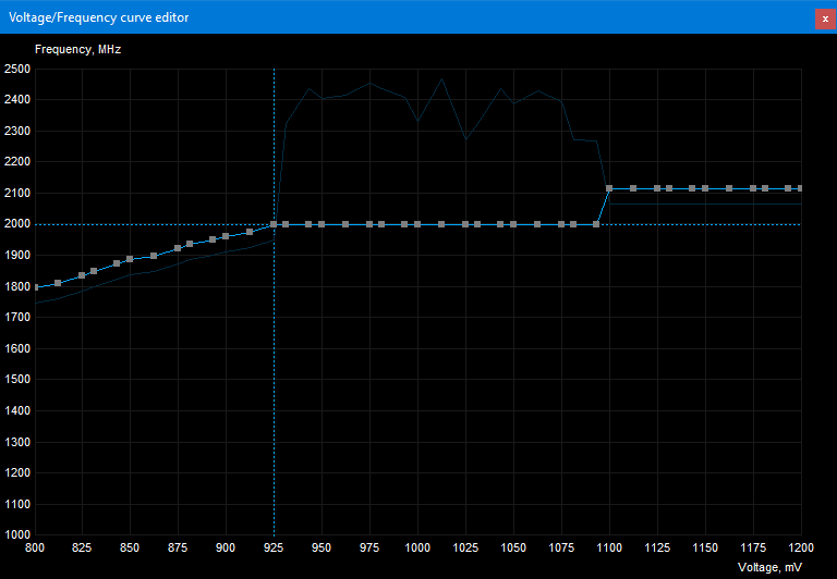

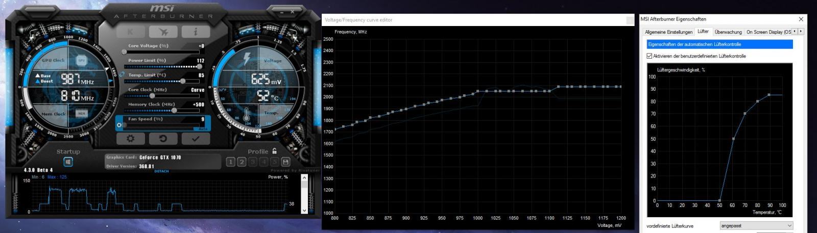

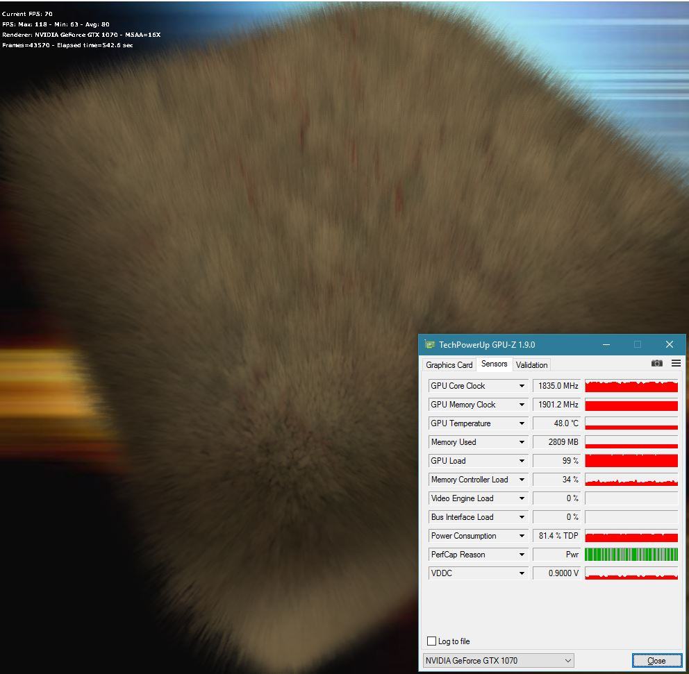

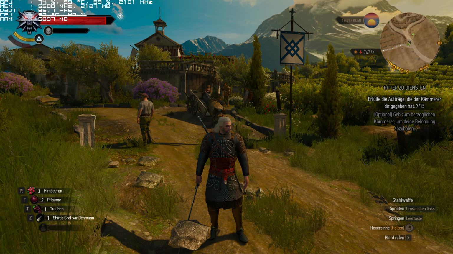

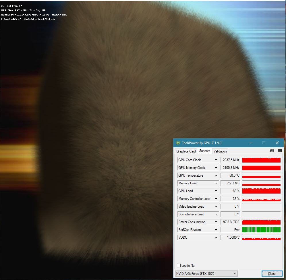

So, hatte gestern mal mit dem curved kurz gespielt und anscheinend geht bei meiner Karte wohl doch nix mehr.
1.093 legt er bei 2101 an aber dann rennt der in allemöglichen PerfCaps (siehe bild, kein schimmer welche genau) und Treiberreset kommt. Bei 2055 dasselbe.
Jemand ne Idee ?
die ist doch ab Werk schon ordentlich getaktet. Warum also nicht damit zufrieden sein? Ich weiß, wir sind hier im Luxx und so, aber was bringt das bissl mehr an Takt? 3fps?
Darum geht es nicht matti, will nur mal gucken was noch geht und mehr nicht. Lasse sie stock rennen für 24/7.
Jemand ne Idee ?
Der Chip limitiert. Ist bei mir das selbe nur da schon bei 2037.
@Morpheus: Ja, das ist bei mir normal auch der spot der immer durchgeht. Welche Karte hast du ?
Hab vorhin mal den Firestorm genommen und damit 2062 durch den FS bekommen.
@Meckswell: ah okay
Ich habe die Jetstream.
Gesendet von meinem Nexus 5X mit Tapatalk

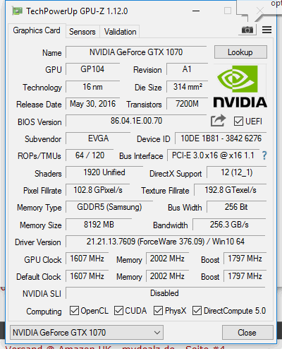

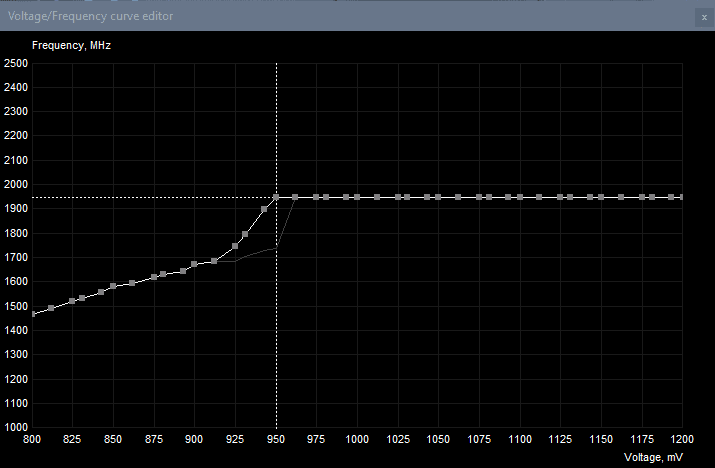

So meine EVGA GTX 1070 SC eben eingebaut und direkt mal Witcher 3 getestet. Auflösung 1920x1200 und alles hochgedreht in den Grafikoptionen. Die Karte taktet Stock wie folgt:
- ca. 45°C --> 2000 Mhz @1,062V, 0 RPM
- ca. 48°C --> 1987 Mhz @1,043V, 0 RPM
- ca. 55°C --> 1974 Mhz @1,043V, 0 RPM
- ca. 60°C --> 1962 Mhz @1,043V, 0 RPM
- ca. 66°C --> 1949 Mhz @1,031V, 317 RPM
- ca. 70°C --> 1936 Mhz @1,031V, 648 RPM
- ca. 72°C --> 1924 Mhz @1,012V, 886 RPM (wird nur ganz selten erreicht)
Hab kurz mal OC auf der GPU mit erhöhtem Powerlimit von 112% und +100 MHz getestet, was auf Anhieb lief. Resultat waren 2050 MHz @1,043V bei maximal 73 grad und angenehm ruhigen 980 rpm Lüfter.
Bin begeistert!
Frage an die Experten:
Da die Karte bei erhöhtem Powerlimit von 112% dann nicht mehr unter 1,043V fällt heisst das dann, das man ohne die erhöhung im Limit feststeckt? Temperatur kanns ja nicht sein, da 73°C anliegen.
EDIT:
Spiel --> Tomb Raider 2013
hier fällt der Takt und die Spannung nochmal deutlich weiter, auch schon bei unter 70°C:
- ca. 65°C --> 1860 Mhz @0,950V, 300 RPM
Allerdings geht der Takt auch während der 2 Minuten Benchmark auf:
- ca. 55°C --> 1949 Mhz @1,012V, 600 RPM
Klingt für mich fast danach. Ich hatte die SC auch vor meiner FTW und die Karte ist @stock direkt ins Powerlimit gerannt... Die Temperatur ist für die Customs eigentlich kein Problem und sie takten nur aufgrund von Boost 3.0 etwas runter.
Gesendet von meinem Xperia Z5
@Ralle86
wie hoch hat deine SC denn getaktet auf Stock, also ohne OC?
Ohne OC ging sie auf 2012, wie meine FTW jetzt. Ging dann aber nach längerer Last auf bis zu 1938 runter, da das Powerlimit erreicht wurde. Manchmal hab ich sogar weniger als 1900 gesehen...
