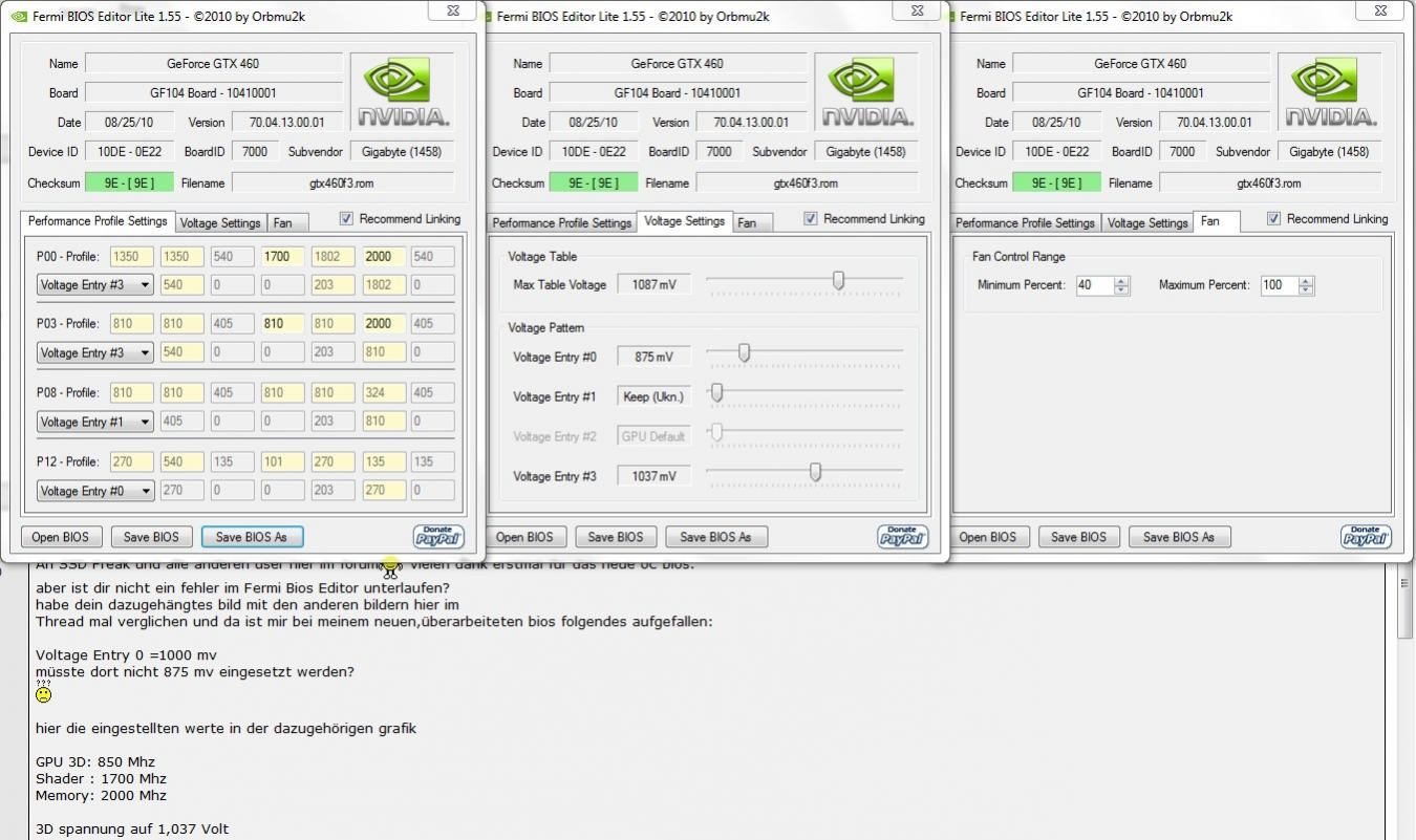

An SSD Freak und alle anderen user hier im forum:wink: vielen dank erstmal für das neue oc bios.
aber ist dir nicht ein fehler im Fermi Bios Editor unterlaufen?
habe dein dazugehängtes bild mit den anderen bildern hier im
Thread mal verglichen und da ist mir bei meinem neuen,überarbeiteten bios folgendes aufgefallen:
Voltage Entry 0 =1000 mv
müsste dort nicht 875 mv eingesetzt werden?
:confused:
hier die eingestellten werte in der dazugehörigen grafik
GPU 3D: 850 Mhz
Shader : 1700 Mhz
Memory: 2000 Mhz
3D spannung auf 1,037 Volt
wäre nett, wenn es einer erklären könnte!
Danke

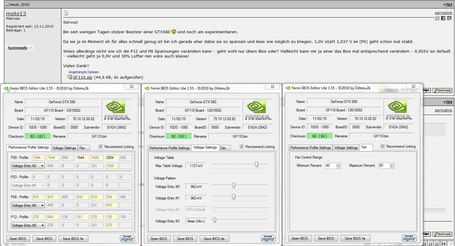

Bin seit wenigen Tagen stolzer Besitzer einer GTX580 :love: und noch am experimentieren.
Da sie ja im Moment eh für alles schnell genug ist bin ich gerade eher dabei sie so sparsam und leise wie möglich zu kriegen. 1,0V statt 1,037 V im (P0) geht schon mal stabil.
Weiss allerdings nicht wie ich die P12 und P8 Spannungen verändern kann - geht wohl nur übers Bios oder? Vielleicht kann mir ja einer das Bios mal entsprechend verändern - 0,955V ist default - vielleicht geht ja 0,9V und 30% Lüfter min wäre auch klasse!
Vielen Dank!!

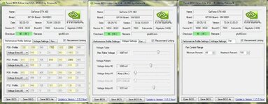

Ja leider, sorry bitte, :wall: anbei nun das richtige Bios mit Bild.
Hi moto13,
so sind die Spannungen @ Default im Bios, sehe keine 0,955V, bitte nochmal prüfen deine Werte, dies Bios von dir wurde es schonmal davor geändert. :wink:

@ SSD Freak - 0,955 V ist das was GPU-Z als minimalen Wert angezeigt hat und das BIOS ist 100% original
