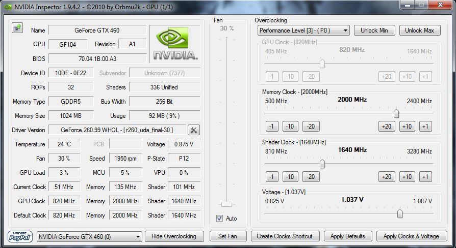

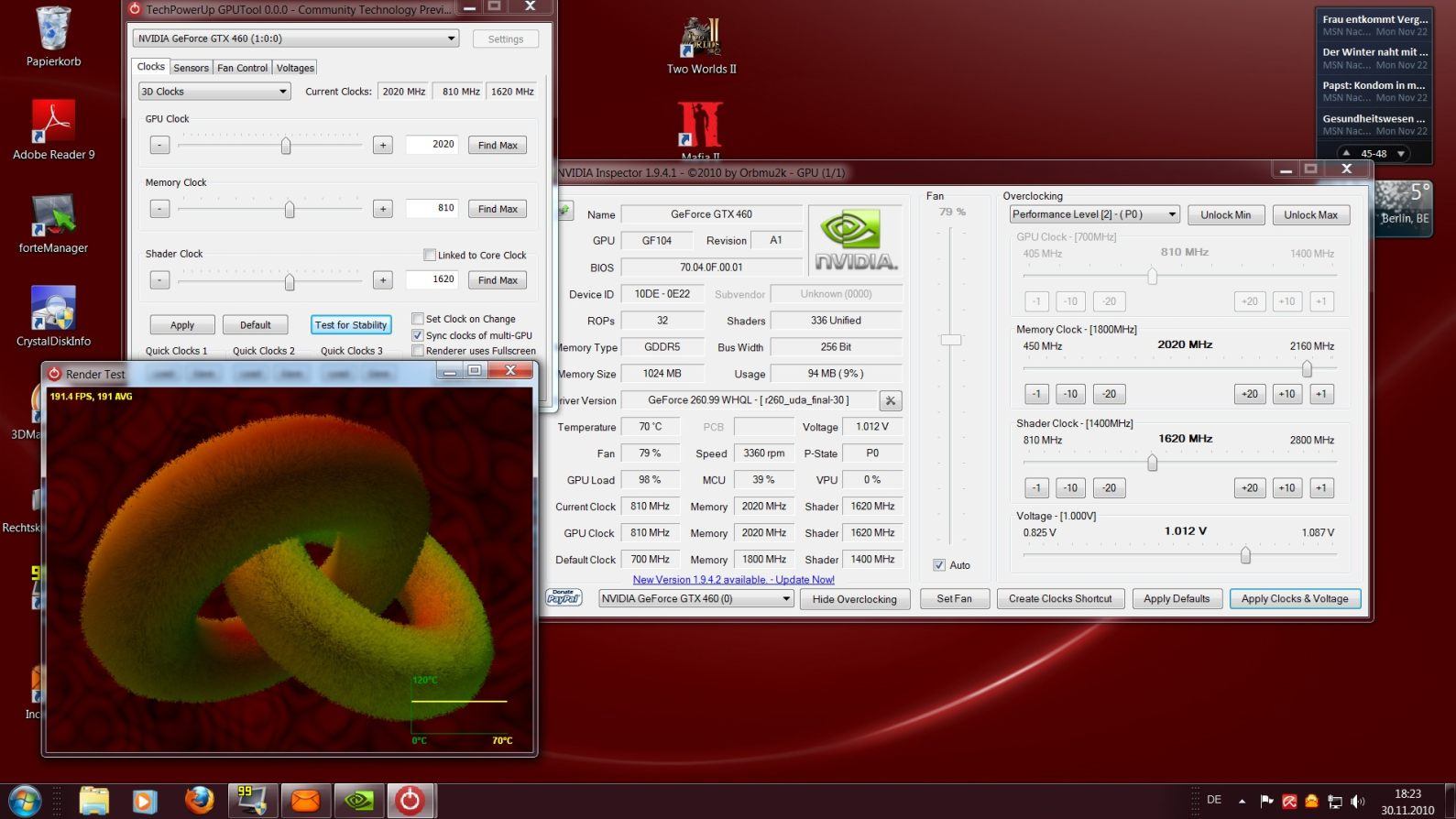

Kann man sagen, wenn Benchmarks/Stabilitätsprogramme ala GPU Tool,MSI Kombustor und 3DMark stabil laufen und nicht abstürzen, das die eingestellten oc-Werte für die GK(siehe Anhang!)ok sind oder sollte man optional noch andere Testprogramme laufen lassen?
2.
Könnte ich diese Werte(810/1620/2270) bei 1,012V dann ins BIOS modden lassen hier im Forum?
MfG.

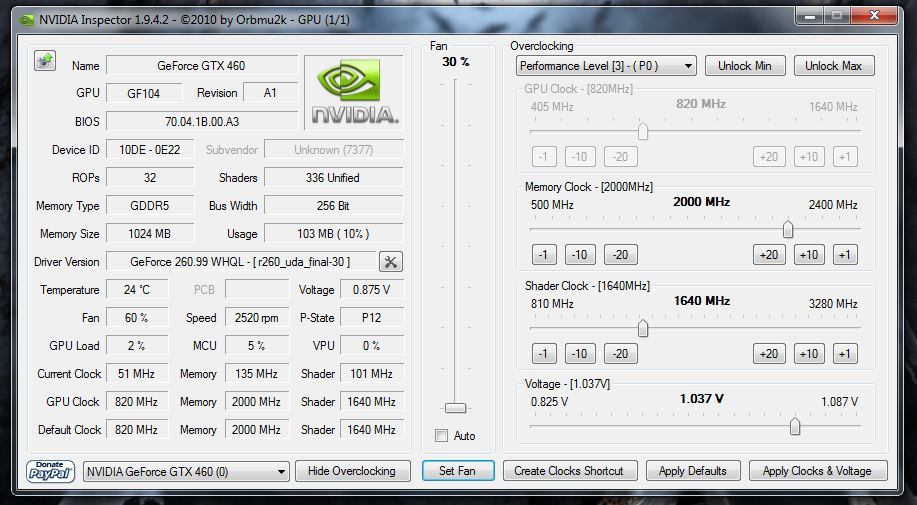

hi , ich habe jetzt dein geändertes Bios aufgespielt bekommen.
Nur jetzt zeigt er mir zwar 30% anstatt 40% aber die Fan umdrehung hat sich nicht geändert dreht immer noch mit fast 2000 rpm ???
Wie kommt das ?

das weiß ich auch, aber was will ich machen. Mit Bios Flash ging nix, da stand zwar 30% Idle aber drehte weiter mit fast 2000 rmp.
Da muß ich jetzt mit leben, oder bau andere lüfter drauf
