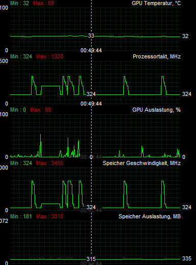

Ich hab aus reinem Interesse mal das Skynet Bios auf meine GTX 780 geladen. Der Turbo, PowerTarget und VoltageTarget sind zum glück Weg. Nur habe ich nun das "Problem", dass die Karte im Windows Betrieb wild rumtaktet. Habt ihr das auch schon mal bemerkt oder liegt es Mod Bios?
Hier ein Bild
Edit:
Mit Windows Betrieb meine ich Chrome, Youtube, Office Programme etc. Sollte die Grafikkarte nicht aus dem Tiefschlaf wecken oder?
