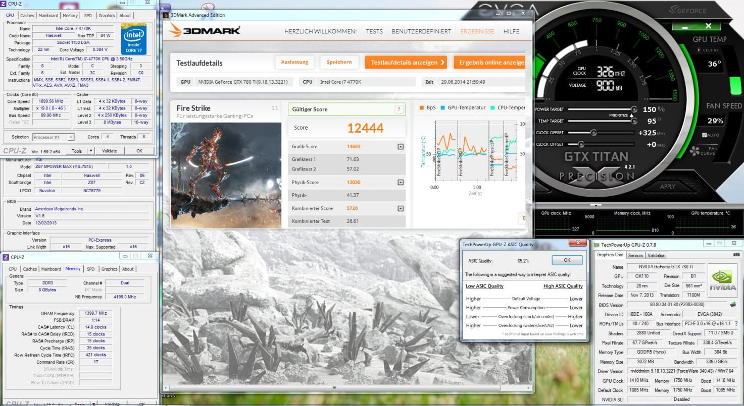

FSE/SCHU/4770K @4,6 Win 64Bit/14603/EVGA Classi GTX780TI/1410-1750 @1,35V/ ASIC 65,2% /WAKÜ FSE.jpg
Gruß Schu
