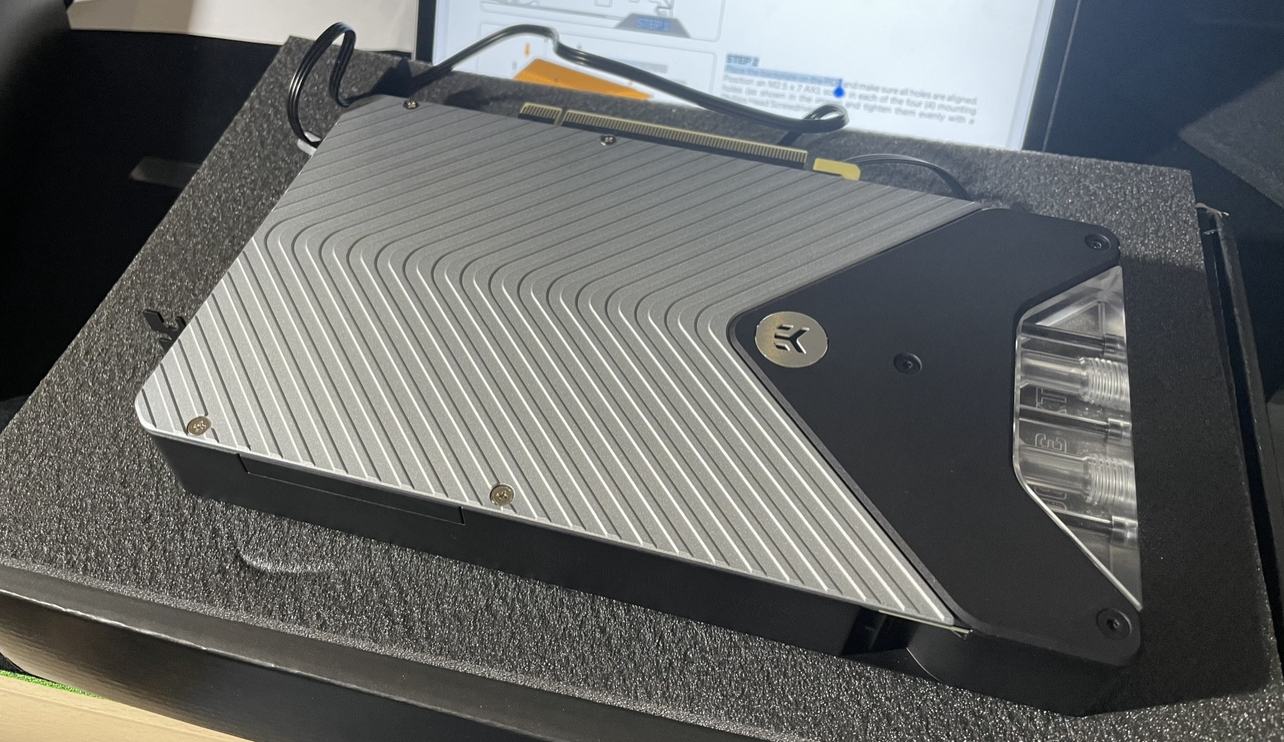

Hab gerade zwei Stück auf den Bykski FE umgebaut.
Ehm, ich bin gerade extra 1,5h Auto gefahren. Warum passt T6 bei mir nicht?
Hab grad echt nen Hals.
Oh man das ist Torx 4... :mad:
ifixit Mako Driver Kit tätschel..
Bestell dir das, damit hab ich meine FE komplett zerlegt..

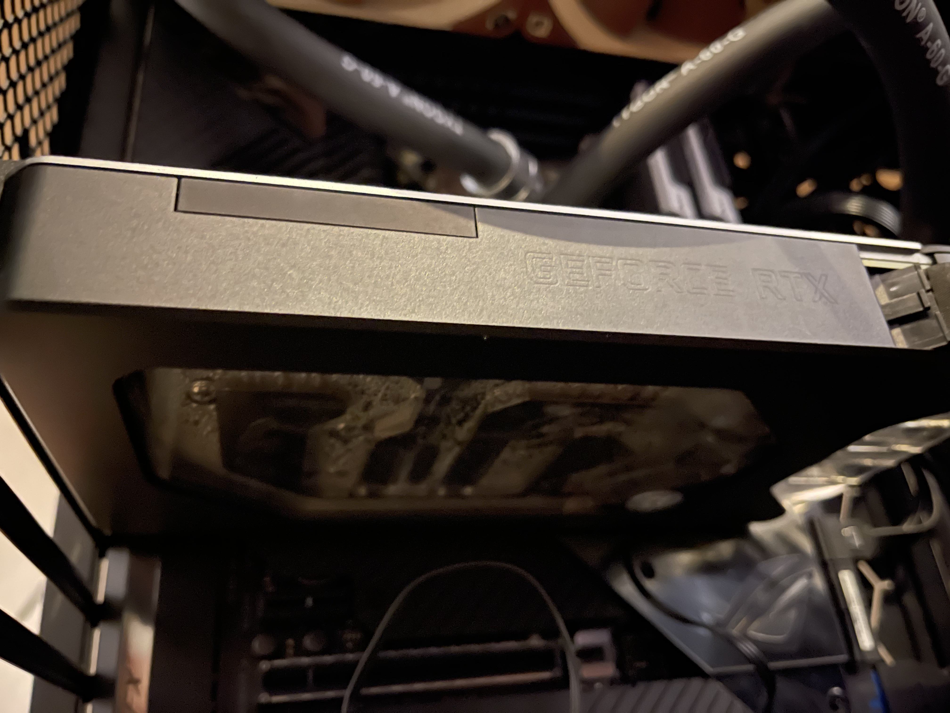

Jetplate verrutscht?
@TurricanM3
jetzt wo Du es schreibst. Schaut auf dem Bild ganz danach aus.
Da hatten wir beim Umbau leider keinen Fokus drauf.

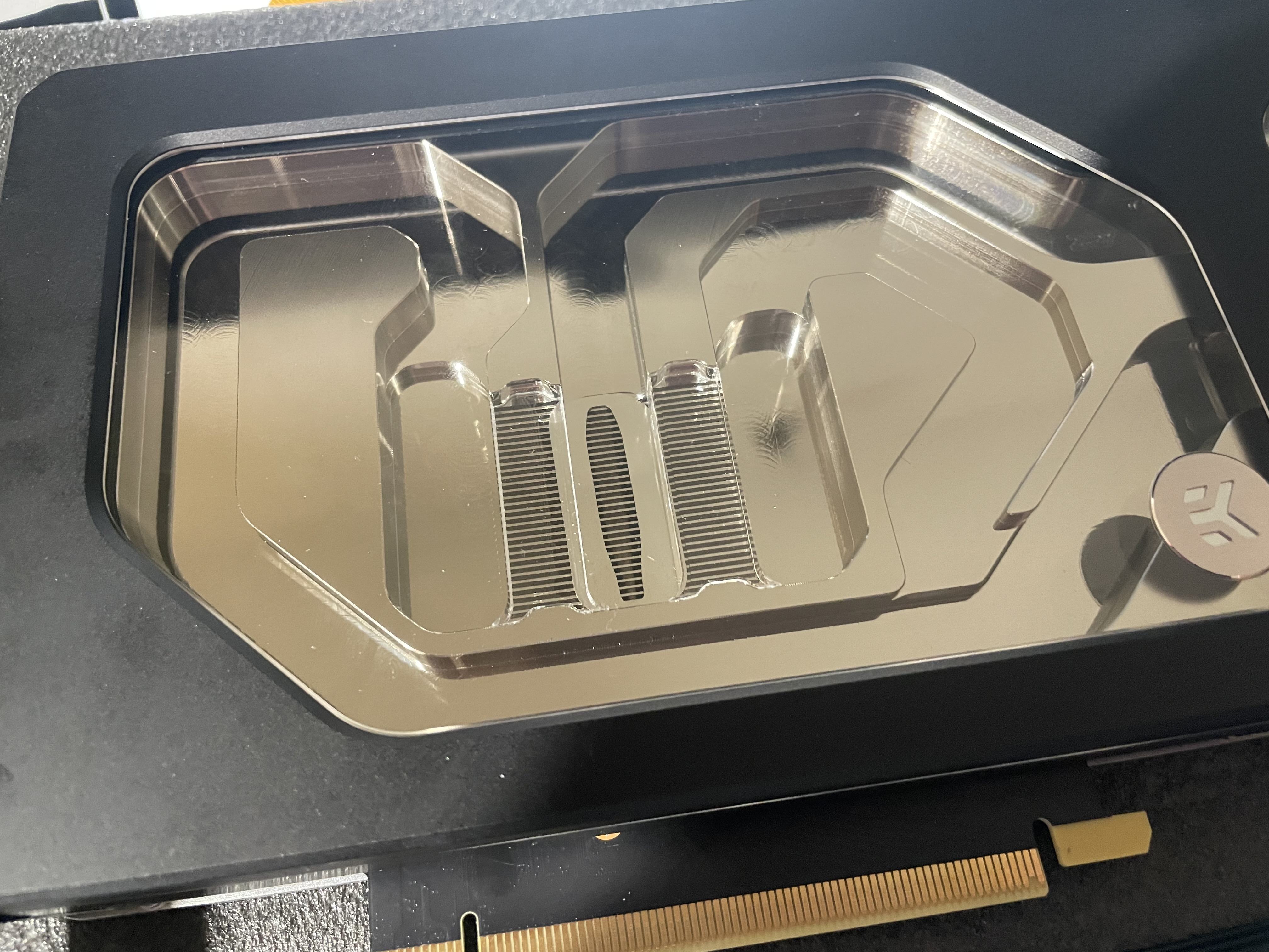

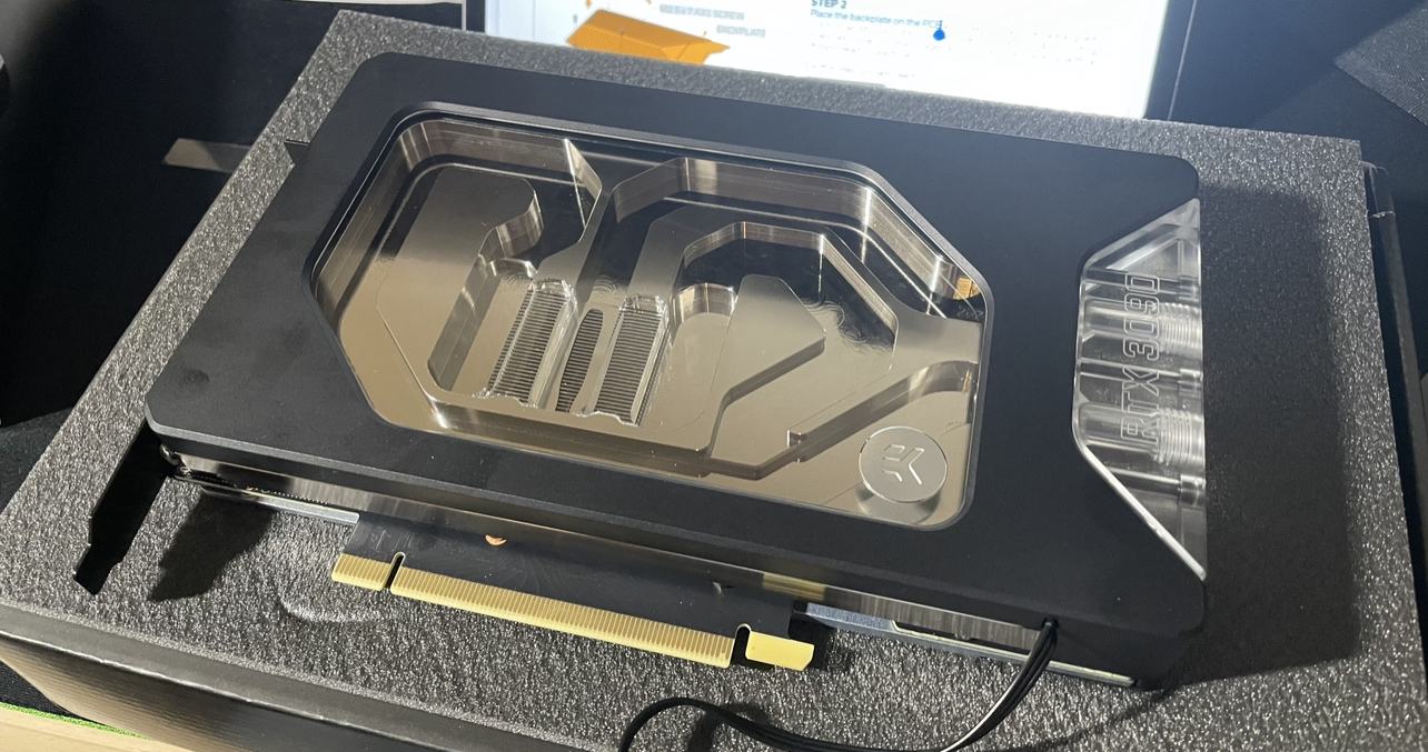

Der längste Einzelschritt dürfte das Zuschneiden und Auflegen der Wärmeleitpads gewesen sein:
Zeitlich hats dann gerade noch zum Befüllen des Systems gereicht.
Ich bin schon auf die ersten Ergebnisse gespannt, wenn @SH die Luft ganz draußen hat.

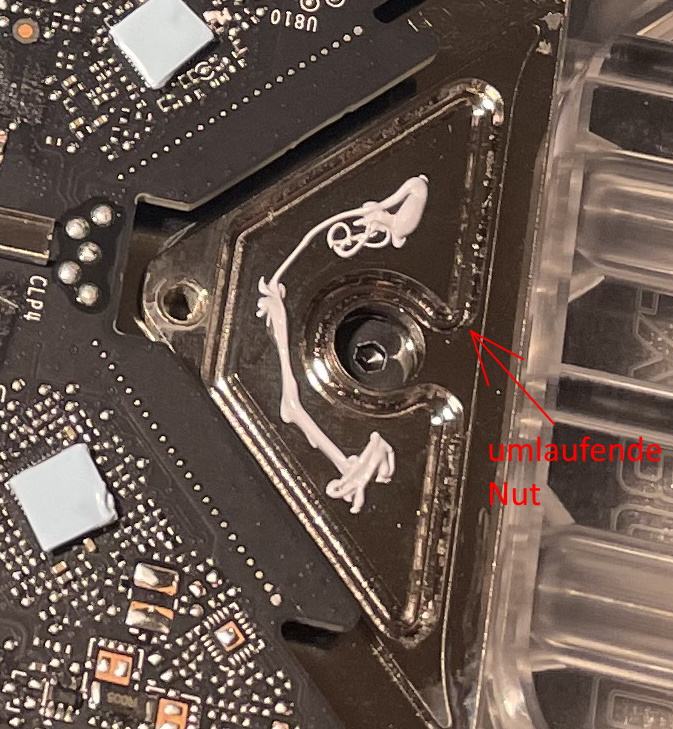

Vielleicht noch ein Detail, das imho sehr schlau gelöst ist:
Bei der 3090 FE wird die Backplate über diesen Bereich thermisch an den Kühler angebunden und zur Verbesserung des Wärmeübergangs ist Wärmeleitpaste aufzutragen.
Durch diese umlaufende Nut dürfte überschüssige Wärmeleitpaste nicht bis sonst wo rausgedrückt werden. (y)

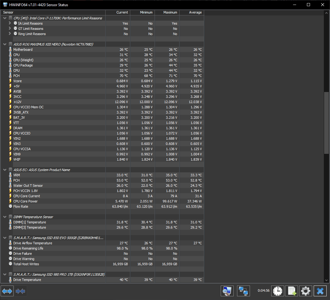

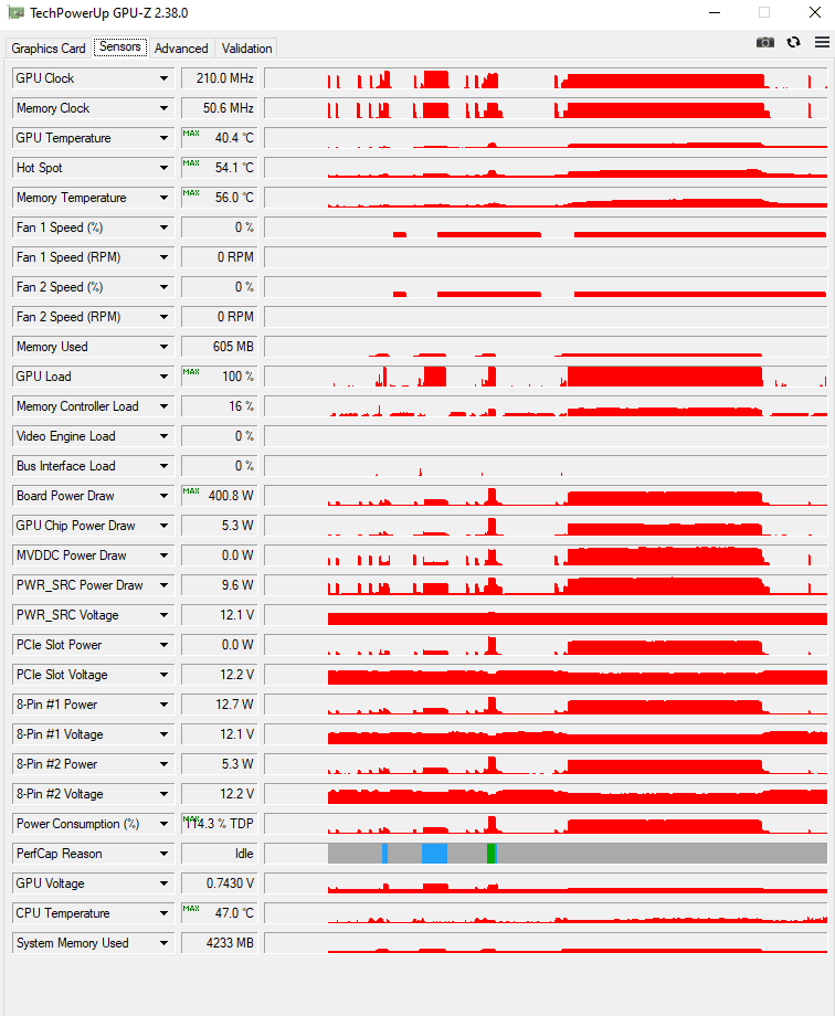

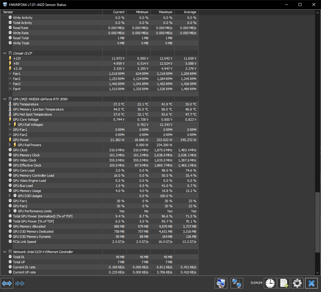

Könnt ihr mal bitte schauen, was ihr an Memory Temperature habt? Hier mal meine Resultate mit dem EKWB 3090 Kühler. Ich habe das Gefühl, dass diese neue Backplate Technologie bzw die Backplate über diesen Bereich thermisch an den Kühler angebunden mit Wärmeleitpaste dazu führt, so geile Temperaturen zu bekommen.
Die 330 Euro haben sich auf jeden Fall gelohnt für den Kühler :)
@SH
Für mich schauen die Temperaturen soweit sehr gut aus. (y)
Könntest Du bitte noch über hwinfo den Wasser-Temperatursensor ergänzen, den wir am Eingang des Gpu-Kühlers verbaut haben.
Dann lassen sich die Temperaturen bzw. die Leistungsfähigkeit vom Kühler besser einsortieren.
Klar. Installiere es jetzt. Moment
Edit @Dampfkanes
Klasse Werte - welche WLP habt Ihr genommen?
Die Memory Temperatur welche @isoO hat, ist um einiges höher.
