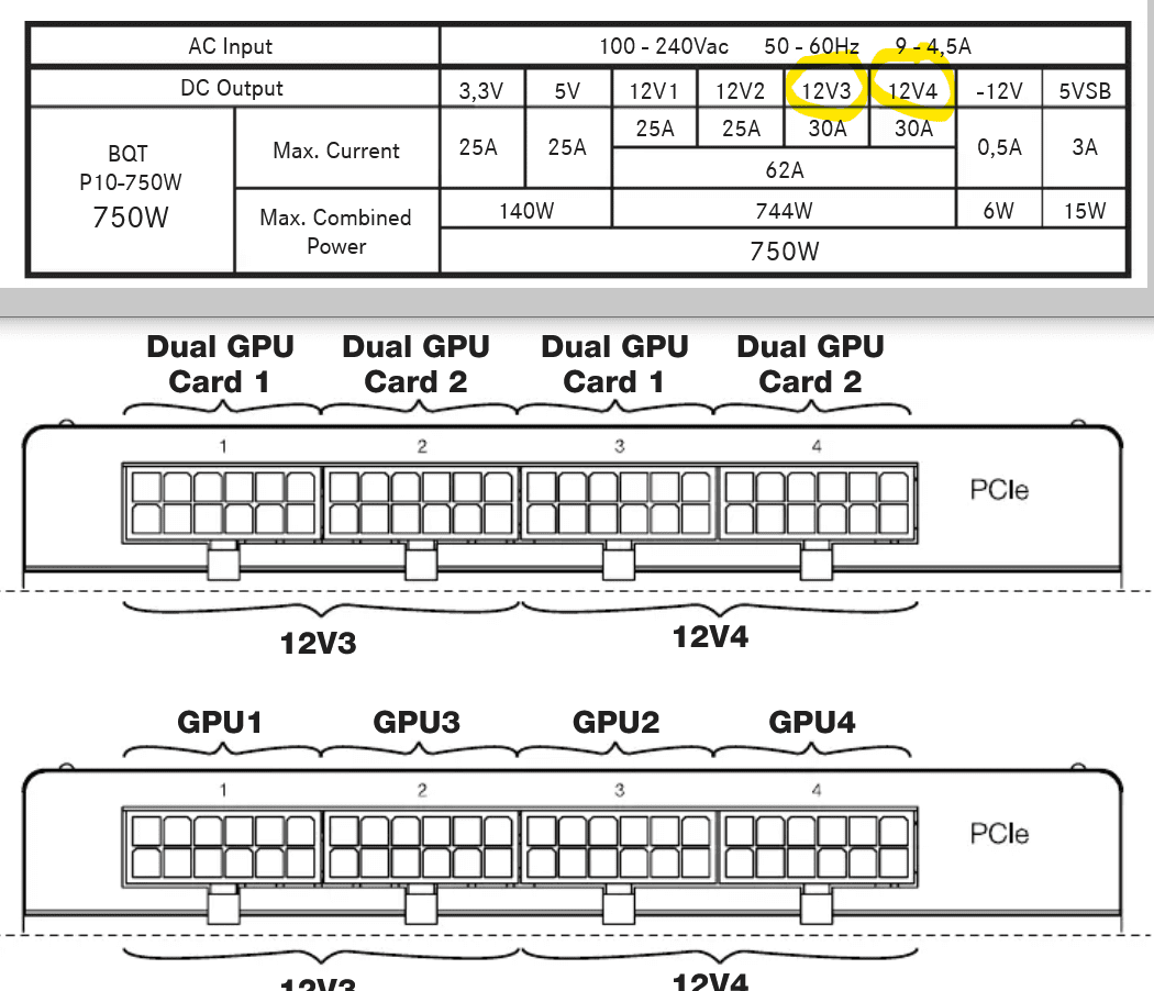

Das ist die Schutzschaltung auf den 12v Rails in Bezug mit den benötigten Ampere... Es wird mehr Ampere benötigt als die 12v-Rail bereitstellen kann und patsch - Schutzschaltung wird getriggert.
Hatte auch häufig davor gewarnt... die Ampere zu beachten und nicht die Watt allein.
Undervolting könnte bereits helfen... aber am besten ist ein neues NT. Hasse richtig gemacht.

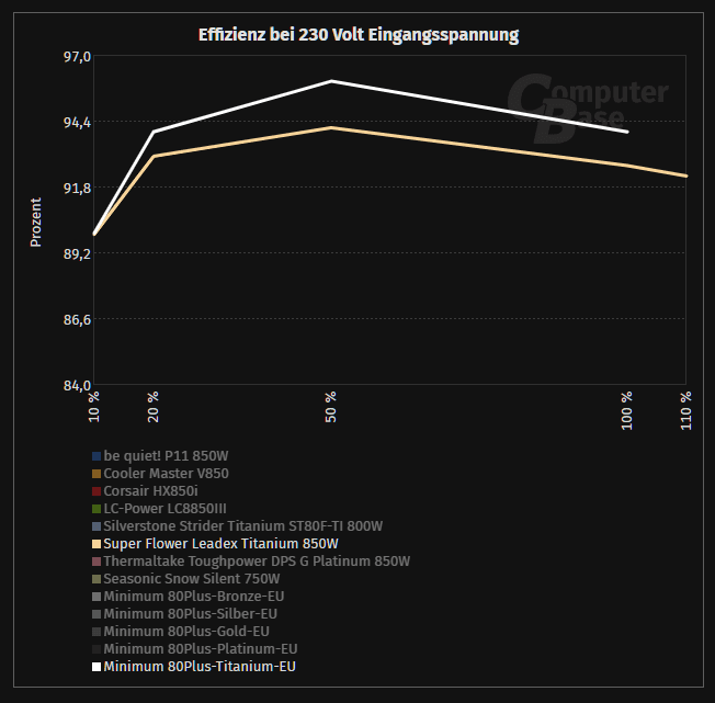

Ich dachte immer, dass die Effizienz für ein Netzteil sich auf die Maximalleistung bezieht. Also 97% Wirkungsgrad bei z.b. 1000 Watt und es daher völlig Banane wäre, das nur zu 50% auszulasten.
Mein jetziges hat 62.4A auf der 12V-Schiene.
Nein. Er hat zwar Recht damit, dass um 50% Last die Effizienz am höchsten ist - aber wir reden hier von 1-2% Unterschied zur 100% Last. Mit einem Titanium NT bewegt man sich spätestens ab 10% Last auf einem sehr hohen gleichbleibenden Effizienz-Niveau.

Ich hab nen beQuiet Dark Power Pro 10 - 750Watt .. habe an Den PCIe Power 1 und 3 angeschlossene Kabel. Um die Last auf die 12 V Schienen zu verteilen.
  • 8700K 5,1 Ghz auf allen Kernen | AVX 4,9 Ghz
  • 9 x Lüfter
  • 1 x m.2 Ssd
  • 1 x Sata
  • 3090FE mit PT 114% | Core + 95 Mhz | bis zu 400Watt
Deshalb hab ich mit entschieden 2 Kabel zu nehmen mit jeweils 6+2 + mitgelieferter Adapter von Nvidia. Bis ich das spezielle Kabel von BeQuiet erhalte. Sieht zwar scheisse aus.. Überlebe ich bis das 12 Pin-Kabel kommt. :d
Habe aber mein Watt - Messgerät aber auch irgendwo wo ich es aktuell net finde.. ;D deswegen weiss ich aktuell nicht ob ich an der Kotzgrenze vom Netzteil laufe, oder ich bis jetzt Glück hatte. Horizon Zero Dawn und Witcher 3 mit PCGH config und HD Mod.. Läuft einwandfrei bisher.. Konnte aber bisher nur 1 std in HZD und zirka 2 std in Witcher 3 testen.
