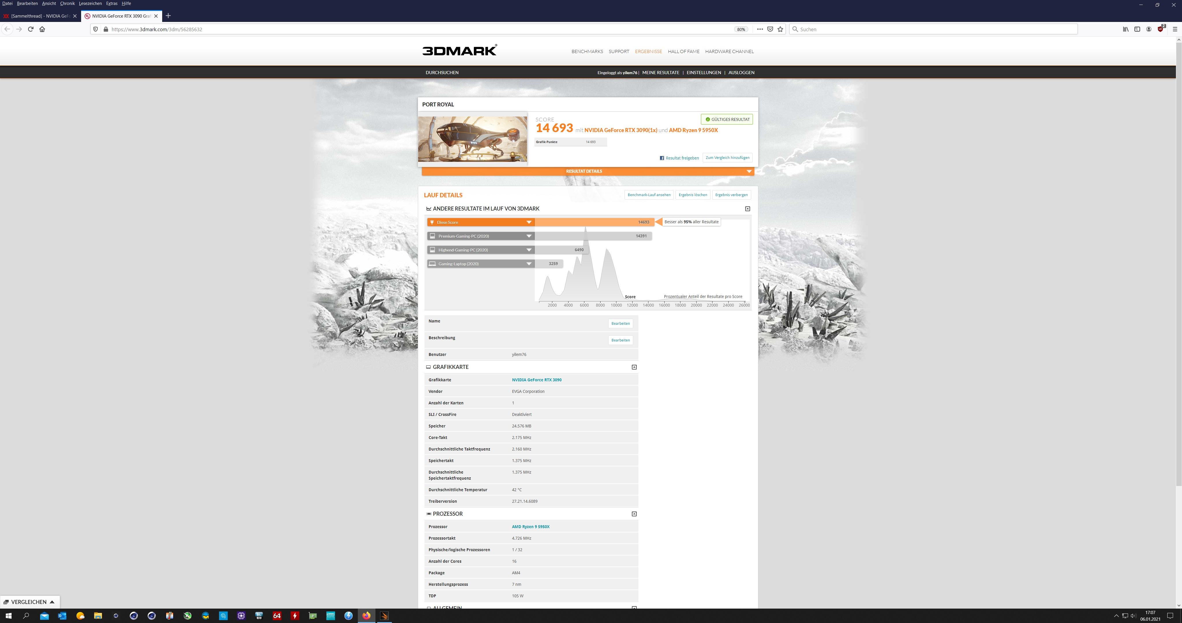

1000w Bios von KingPin.

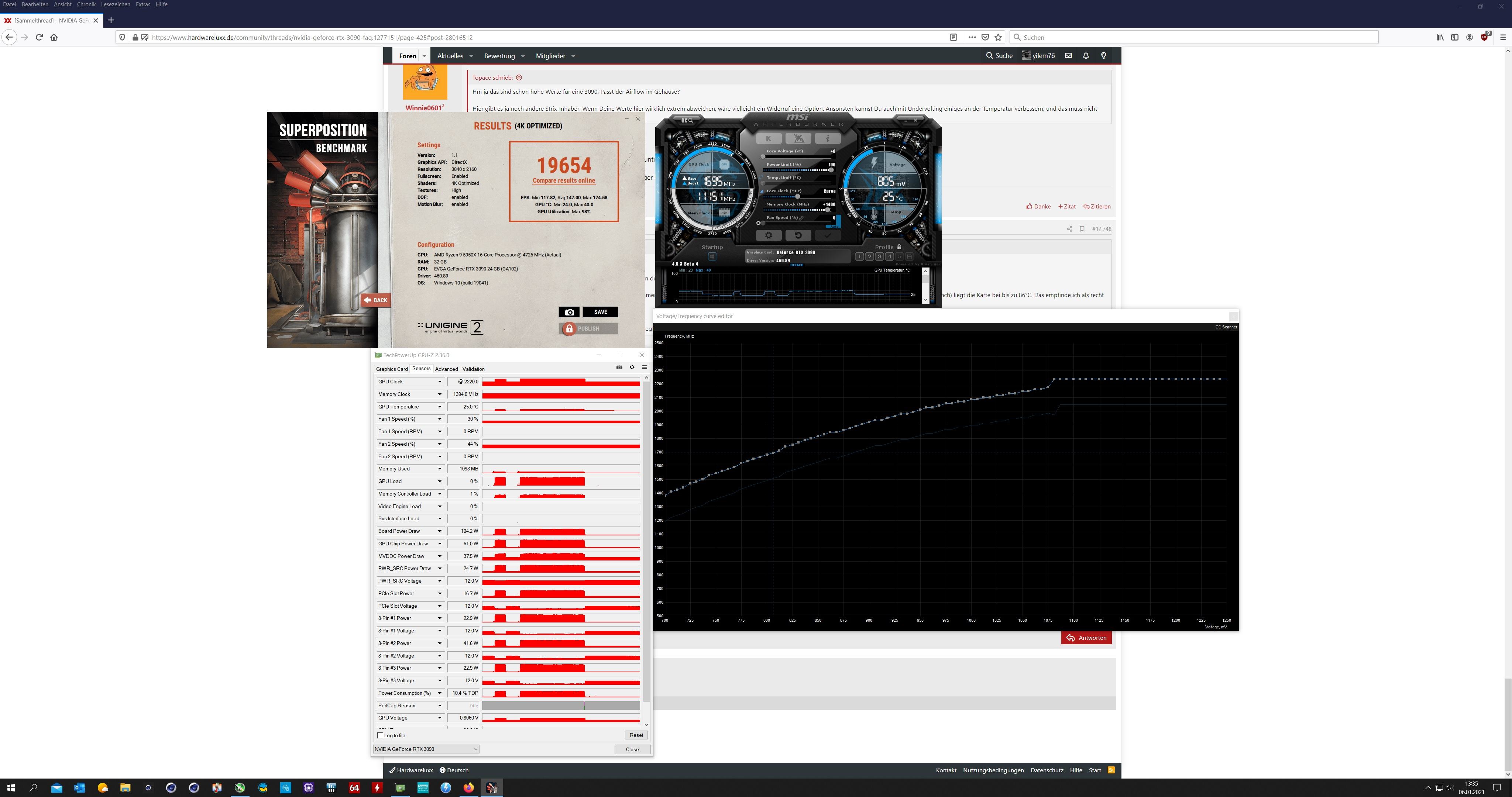

Paar Tests gemacht.
Bei 2220mhz/1.081w ist schluss bei mir, RAM geht bis 1400mhz.
1500mhz geht auch aber Ergebniss wird eher schlechter.
Weiss nicht ob mehr gehen würde wenn ich 3x8Pin hätte aber beim zocken merkt man kaum was.

Hab ein Ventus und die hat nur 2x8Pin bei 3x8Pin würde bestimmt mehr gehen, ich kann machen was ich will bei 1.081w schluss bei mir.
Weiss nicht ob viele die 2220mhz packen mit 2x8Pin bestimmt die wenigsten.
Ja ok. 3x8Pin ist natürlich die Voraussetzung damit es klappt. 2x8Pin reicht ja nicht mehr für so hohen Takt.

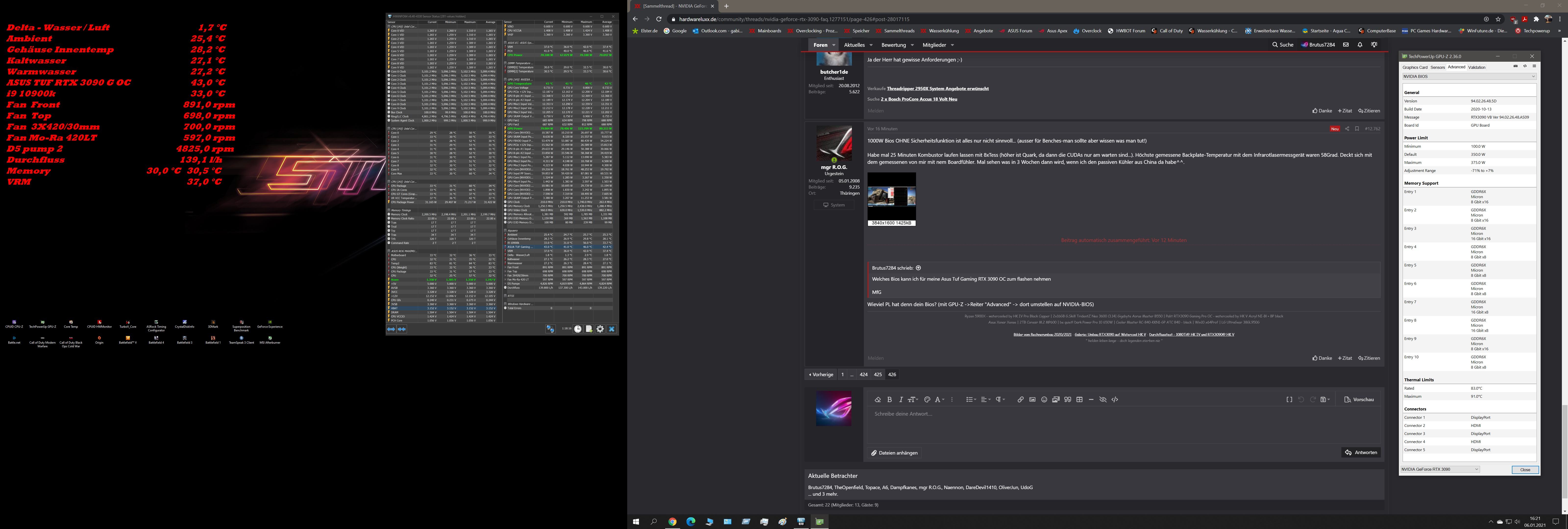

Habe mal 25 Minuten Kombustor laufen lassen mit 8xTess (höher ist Quark, da dann die CUDAs nur am warten sind...). Höchste gemessene Backplate-Temperatur mit dem Infrarotlasermessgerät waren 58Grad. Deckt sich mit dem gemessenen von mir mit nem Boardfühler. Mal sehen was in 3 Wochen dann wird, wenn ich den passiven Kühler aus China da habe^^.

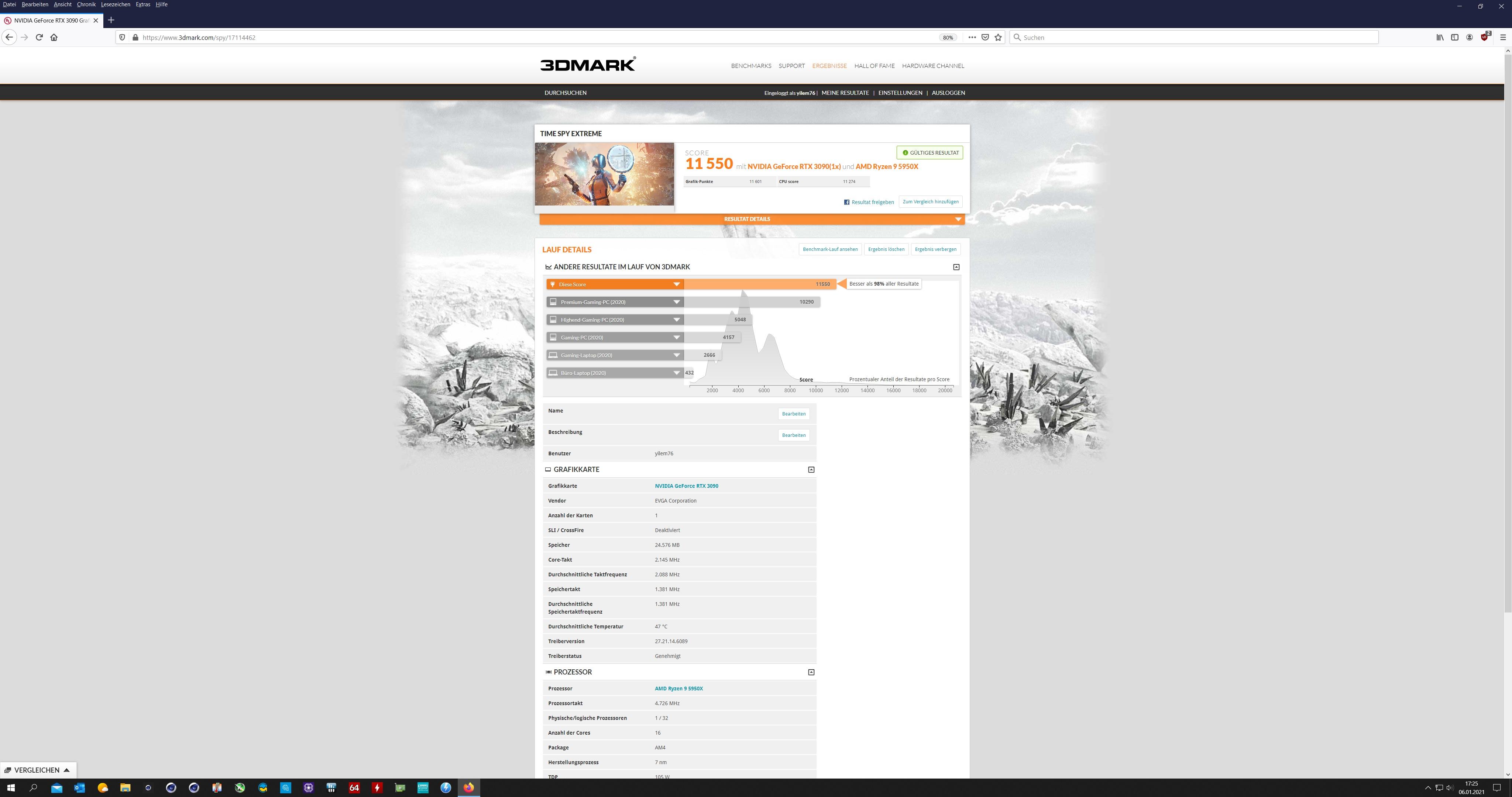

So, genug gebencht für heute :fresse2:

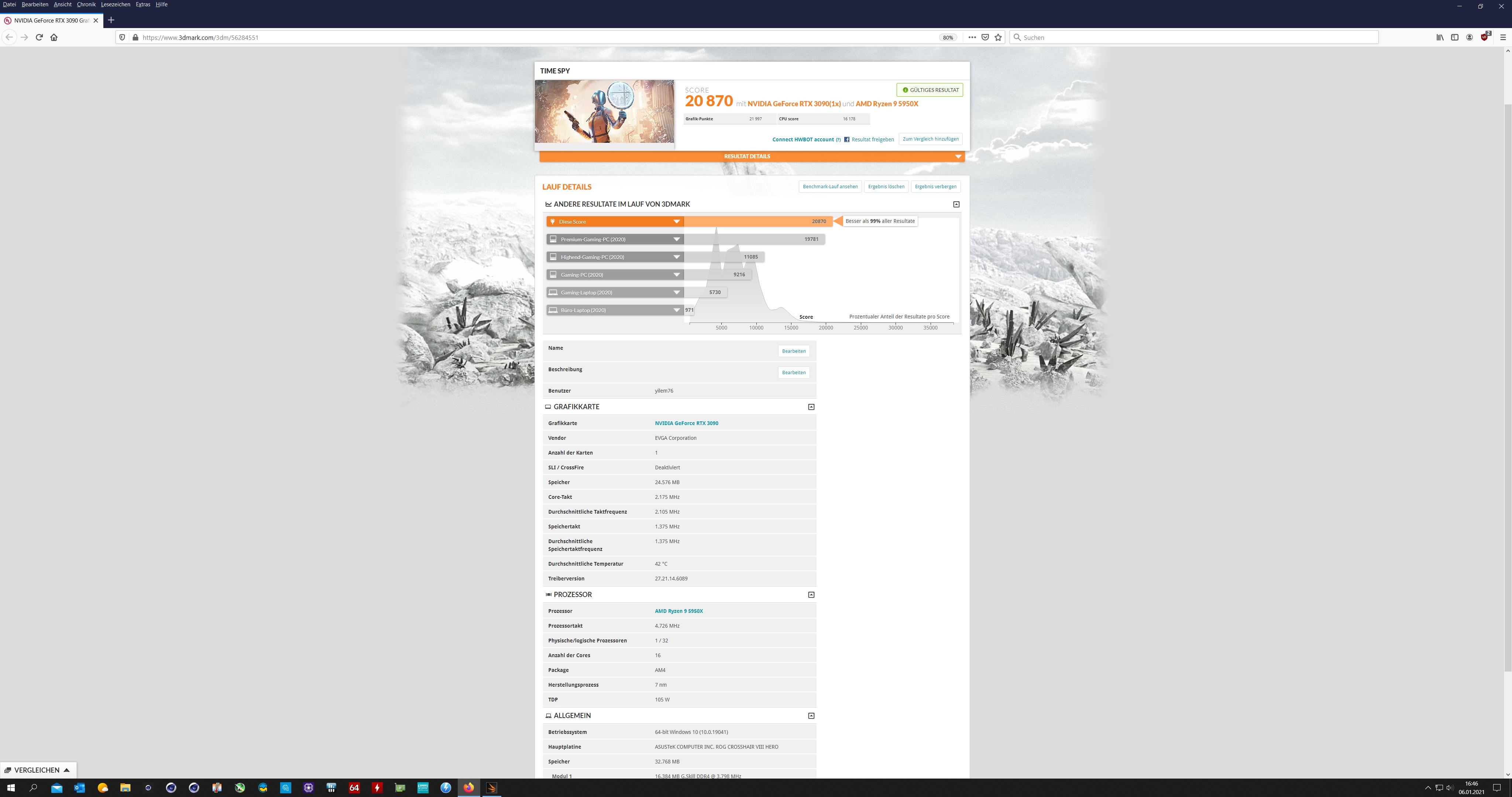

also irgendwas passt da nicht bei dir, fuer 2100avg clock mit 1000w bios nicht mal 22k punkte im timespy?
Weiss nicht bei normalem Timespy wird die Karte auch nicht 100% ausgelastet bei mir.

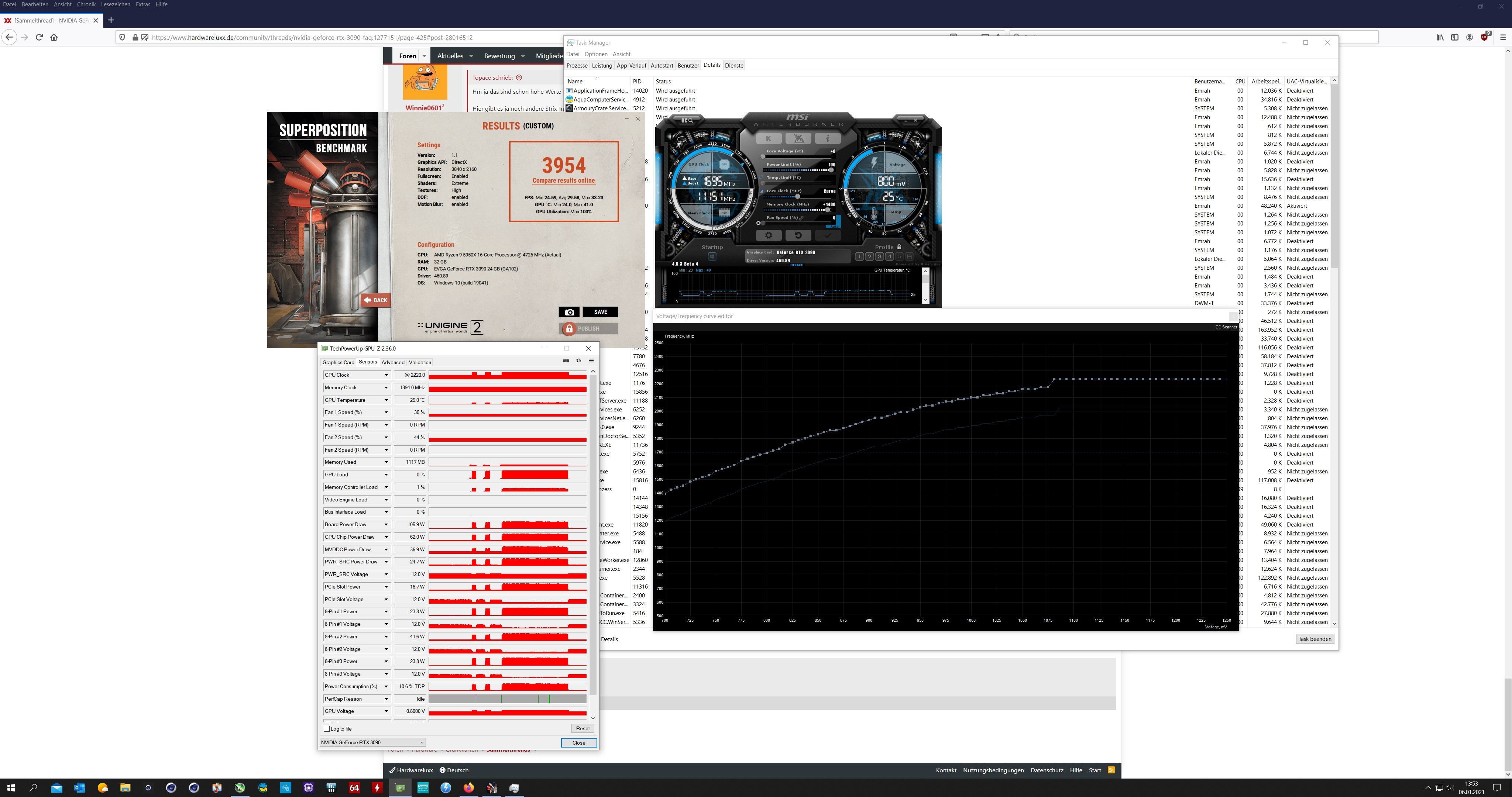

Hab mal ein Screen gemacht bei TS da sieht man genau wenns losgeht mit der Auslastung.
Takt bleibt gleich, Auslastung und FPS geht runter.

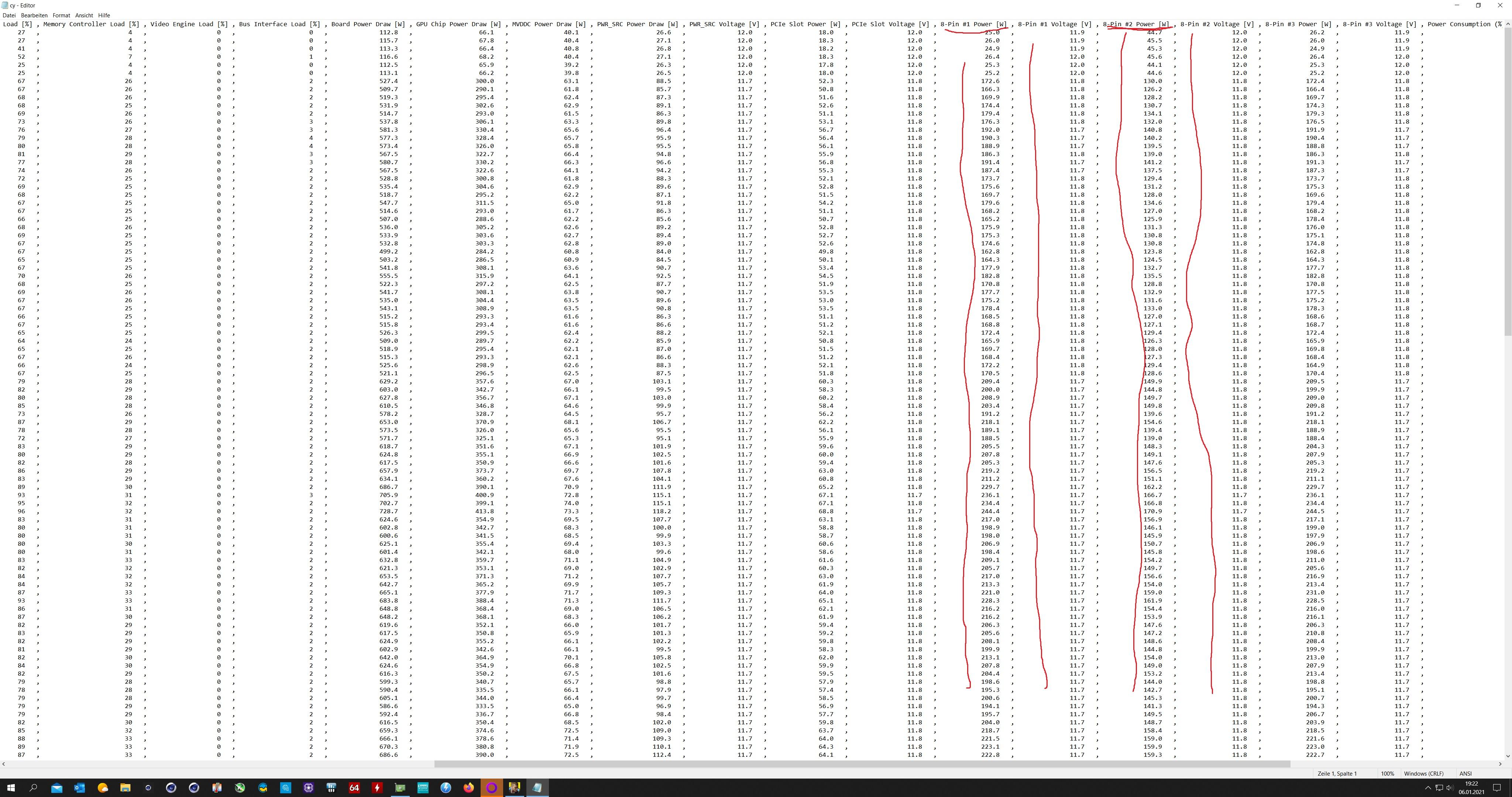

Hab mal bei Cyberpunk GPU-Z mitlaufen gelassen.
Hier sieht man was die beiden Anschlüsse in etwa ziehen, ich denke da besteht kein gefahr das irgendwas durchschmort, explodiert usw... :fresse2: :fresse2:
