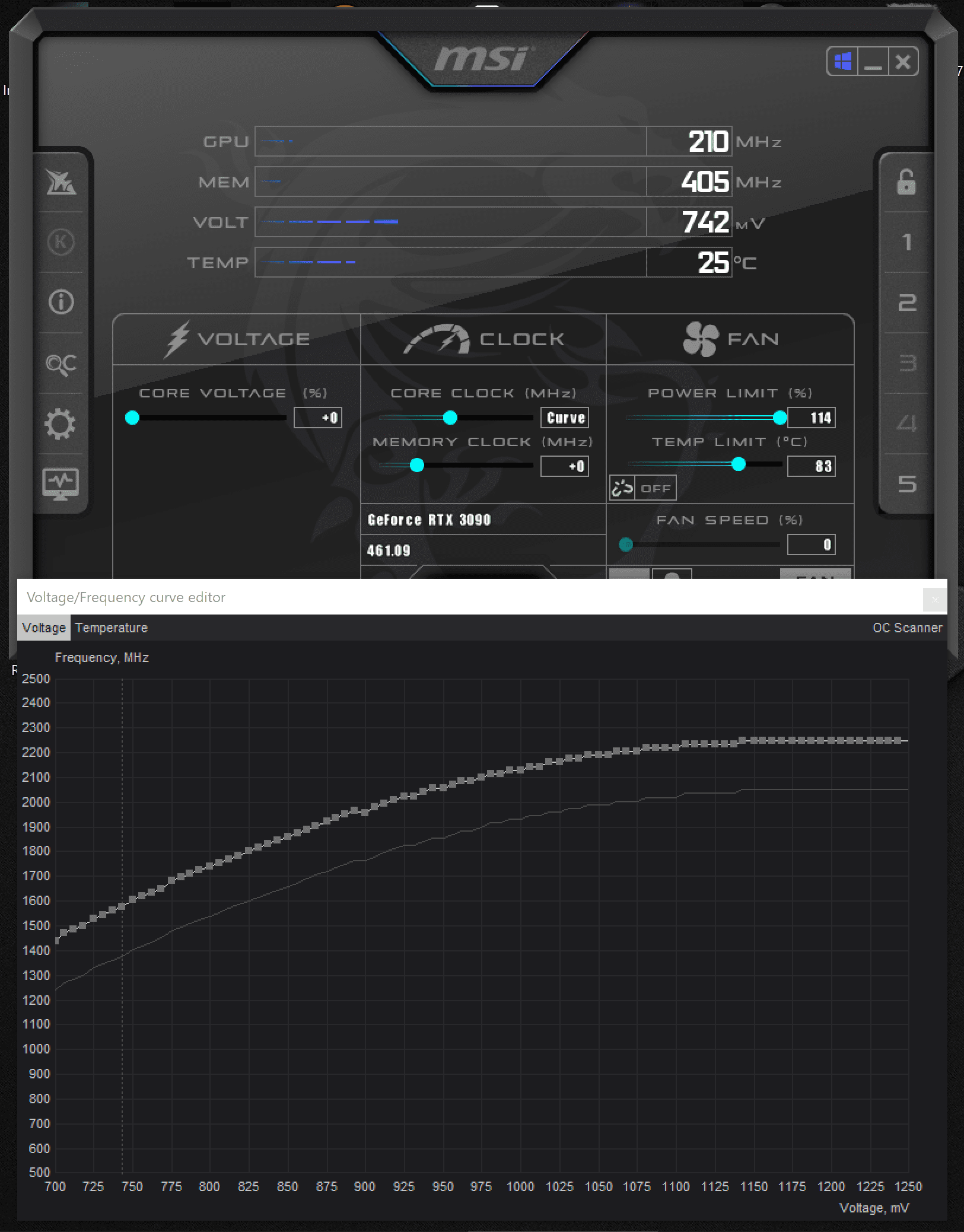

Moin !
Meine FE lief mit UV hervorragend.
Nebengeräusche werden mit Spanungen unter 0.850Volt nahezu aus einem Case heraus nicht hörbar.
Die Temperaturen waren stets unter 67 Grad, der Lüfter damit max 1200rpm. Oft eher 1100rpm was für mich nicht hörbar ist.
Ich empfehle Karte und Design in jedem Fall zu 100%. Habe bisher keine bessere Luftkühlungskarte besessen.
Grüße
Sascha
Ja, so habe ich es auch, ich fahre aktuell 1800MHz @ 0.781Volt - das ist für jeden Titel genug Dampf aktuell und der Verbrauch ist sehr gering ( zu Stockbetrieb ).
Die Temperaturen sind auch top. EKWB @ Strix.
Dann 1920 MHz@0,875v und Ruhe im Karton.
Das entspricht fast meinen 24/7-Setting: 1920MHz bei 0,85Vgpu, was dann auf 1905MHz ab einer gewissen Tempschwelle runterdropt. Fiepen/Rasseln ist damit während Gamingsessions nicht zu hören (es sei denn ich mache den Tower auf und halte meine Löffel in das Case an die Graka dran). :)

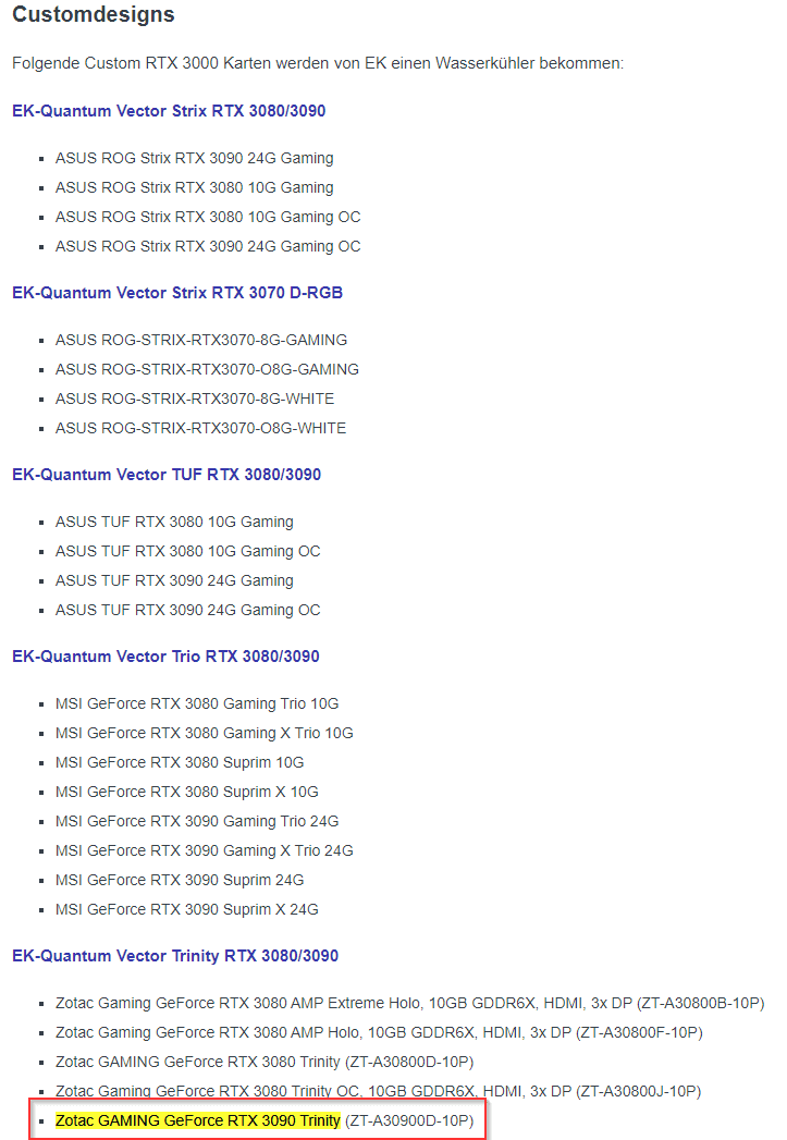

Also würde das Bios ( EVGA RTX 3090 Kingpin Custom PCB (3x8-Pin) 1000W x 100% Power Target BIOS (1000W) ) auch auf dieser Karte laufen? Danke schonmal für deine Antwort!
  • Zotac GAMING GeForce RTX 3090 Trinity (ZT-A30900D-10P)
Da gäbe es nämlich auch einen Wasserblock von EK
Ja, sollte machbar sein.
ABER ich würde das Bios AUSSCHLIESSLICH nur zum benchen verwenden, da dort ALLES offen ist und der V-Ram im IDLE eventuell nicht runtertaktet!
Kann und darf jeder natürlich handhaben wie er/sie möchte.
Sollte laufen, aber ohne Wakü würde ich die Finger weglassen.
