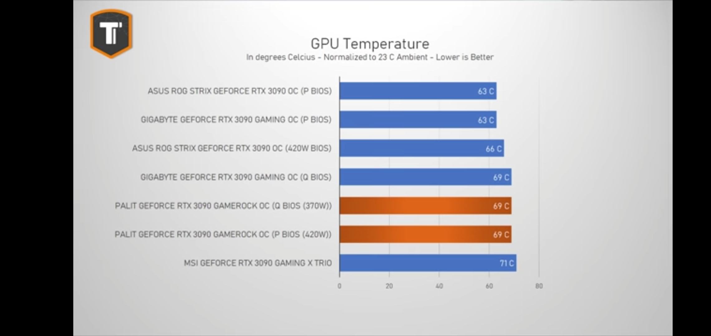

ja bei anderen Usern habe ich so von 73-75 Grad stock gelesen. Bei diesem YT Video sogar mzr 69 Grad. Sind 4x140 exhaust vielleicht zu viel für 3x 120 intake wo auch noch der radi davor ist? Wenn ich das Sidepanel vom case runternehme werden die Temps etwas kühler

Die Temps sollten auf jeden Fall passen.
Erst die Tage wieder zwei 3090 im offenen Aufbau getestet(Aorus Xtreme und Strix) und beide werden selbst da mit 450 bzw. 480W um die 70°C warm bei Superposition und das mit
100% Lüfter. Lukü ist da einfach voll am Limit.
Edit: Dein Screen da ist irrelevant, da 470W einfach heftig sind für Lukü, das ist kein Vergleich zu 390W(Strix Stock).
Bei 470W kommt sogar Wakü leicht ins schwitzen, was du machen kannst eine eigene Curve erstellen damit die Karte Kühler läuft.
470W bringt bei Luftkühlung eigentlich nicht viel weil die Karte sich so aufheizt und wieder runtertaktet.
okay danke, sind die Temps als gefährlich zu betrachten dass was kaputt geht? denke mir halt wenn schon 83 Grad, wie heiß muss dann der Speicher erst sein
Wenn ich die Lüfter auf 100 Prozent stelle is sie bei 72-75 Grad
du pustest die warme radi luft auf ne 470w karte, also zaubern kann der kühler auch nicht aber schlechter kühler kontakt ist natürlich erst auszuschließen wenn du den kühler mal abschraubst
Direkt kaputt gehen wird da nichts, vorher schaltet sich die Karte ab, aber auf Dauer sicher auch nicht förderlich für eine lange Lebensdauer.
Wie yilem schon sagte, wäre es besser bei Luft sich auf ne fixe Vgpu zu konzentrieren und damit nen stabilen Takt zu finden, bei dem die Karte nicht throttled.
Ich denke praxisnah würde ich da mal so bei 420W ansetzen, das sollten etwa 0,9V Vgpu sein und damit einen stabilen Takt ausloten.

Was kann diese hohen Temps verursachen...
Die Frage hast du dir doch selber schon beantwortet:
Die Karte hat bei mir im performance bios (470w)
Ich hab es dir mal fett und groß gekennzeichnet. ;)
Hat schon seinen Grund, warum die meisten Autos Wasserkühlung haben und nicht mehr Lukü. Irgendwann kommt man halt an den "Physik-Sweetspot", wo Lukü only am Ende ist!

Ja das mit den 470 Watt ist klar, meine Strix hatte 480 Watt und wurde nicht so heiß und bei anderen hat die Karte auch nicht so hohe Temps wie bei mir.
