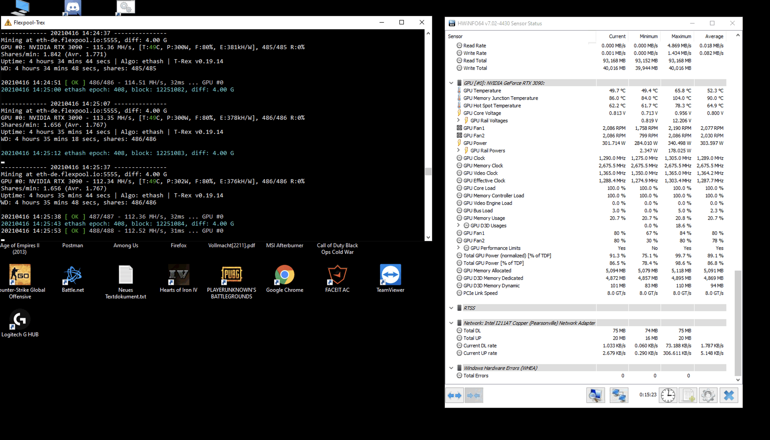

Also... Bzgl. RAM OC.
Mit +880 (10381) MHz habe ich die meisten MH/s.
Getestet habe ich es mit T-Rex Miner.
T-Rex starten, RAM tunen, Monitor schlafen legen -> nach paar Minuten per Remote-API beobachten (Smartphone, Laptop).
Höchstwerte erfassen, RAM +100 / -100 tunen und Repeat.
Am besten nur den Miner offen haben, keine Hintergrundprogramme.
Wie gesagt, mit +880 MHz habe ich die meisten MH/s, ab 900 tritt keine Verbesserung ein, dabei hat man mit +20 eine kleine erkennbare Differenz. Je höher man anschließend geht, desto weniger MH/s werden erreicht - also 1500 laufen problemlos, liefern aber weniger als 1300 oder 1000. ECC lässt grüßen.
Zum Zocken habe ich daher +860 eingestellt.
Wieviel kommt dabei raus? Ich hab aktuell 124-128 mh/s aufm Tacho, jenachdem was sonst noch so läuft. Hab nichts beendet und die Karte rendert nebenbei natürlich auch meinen Desktop/Browser.
Scheint bis +1750 (22.250 Gbps) positiv zu skalieren. Normal lass ich +1500 laufen. Kerntakt ist 1650 Mhz bei 0.750V.
