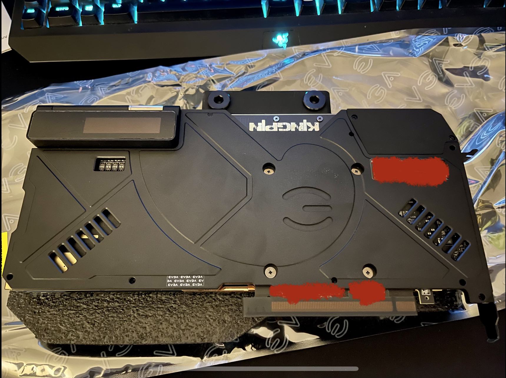

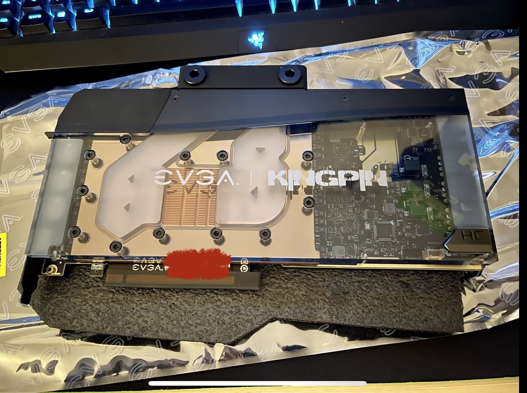

Ich bin sprachlos! So eine schöne und wertvolle Karte. Ihr wisst, ich habe schon so viele Karten gehabt, aber diese Kingpin Karte ist jetzt auf Platz 1.
Uff... naja, Geschmäcker :d
geil!
und gemeldet wegen Porn! :d
Mega die Kingpin hc !
