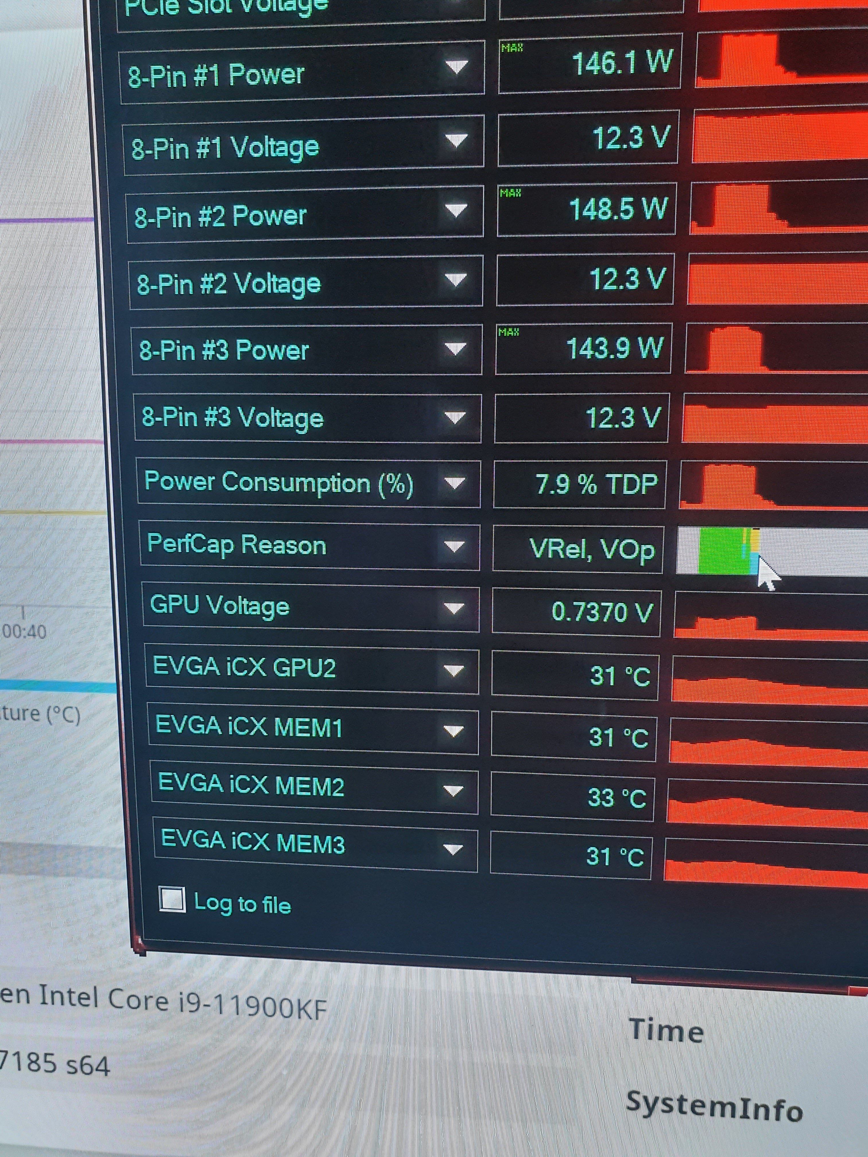

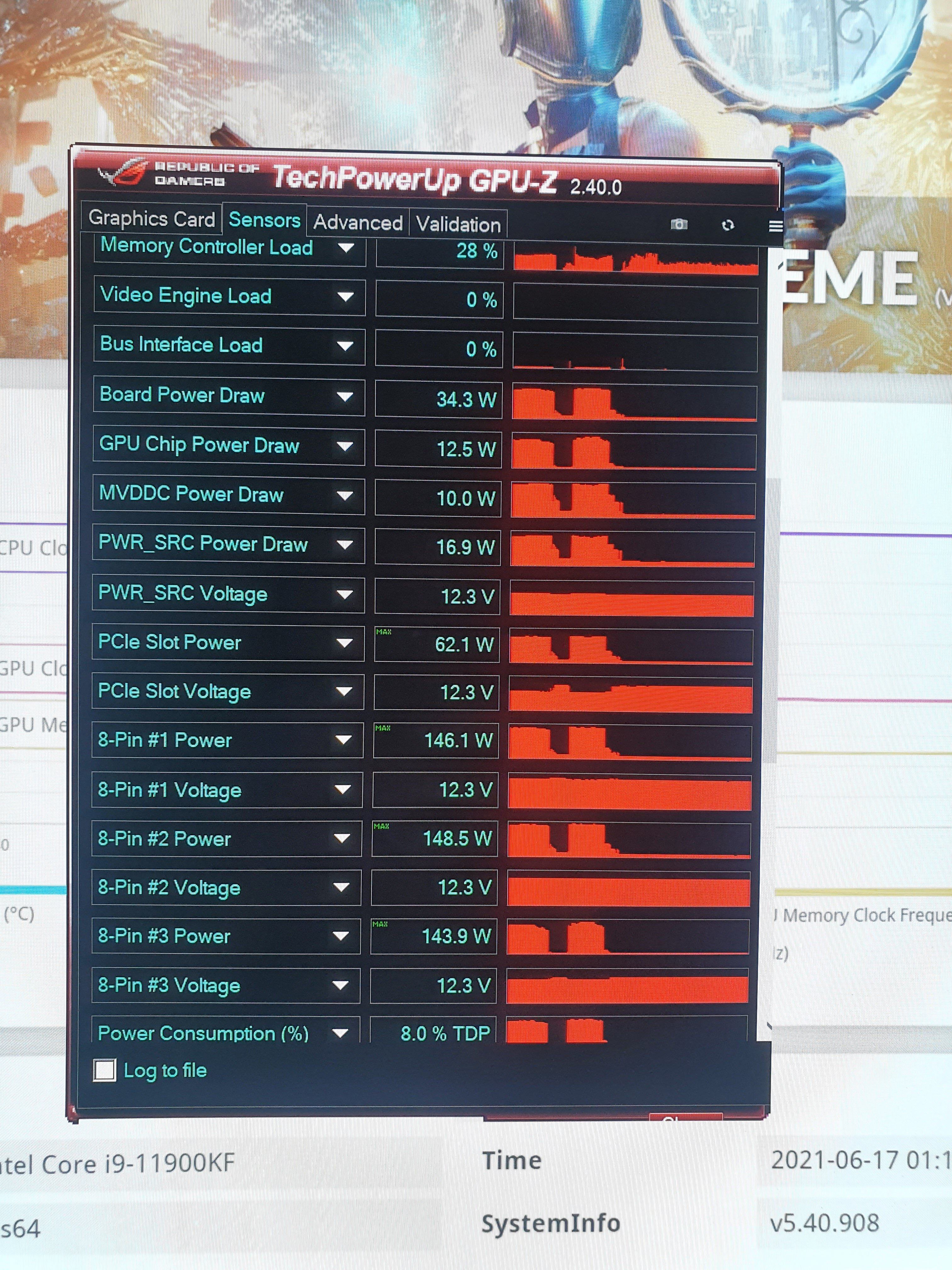

Dann guck mit GPU-Z, was die Karte über den PCIe zieht… mehr als 75w? Ohne Undervolting, PT offen.
Am besten direkt mit Division 2 testen.
57,5 Watt in Timespy
gibts was anderes womit ich das testen kann als division 2?

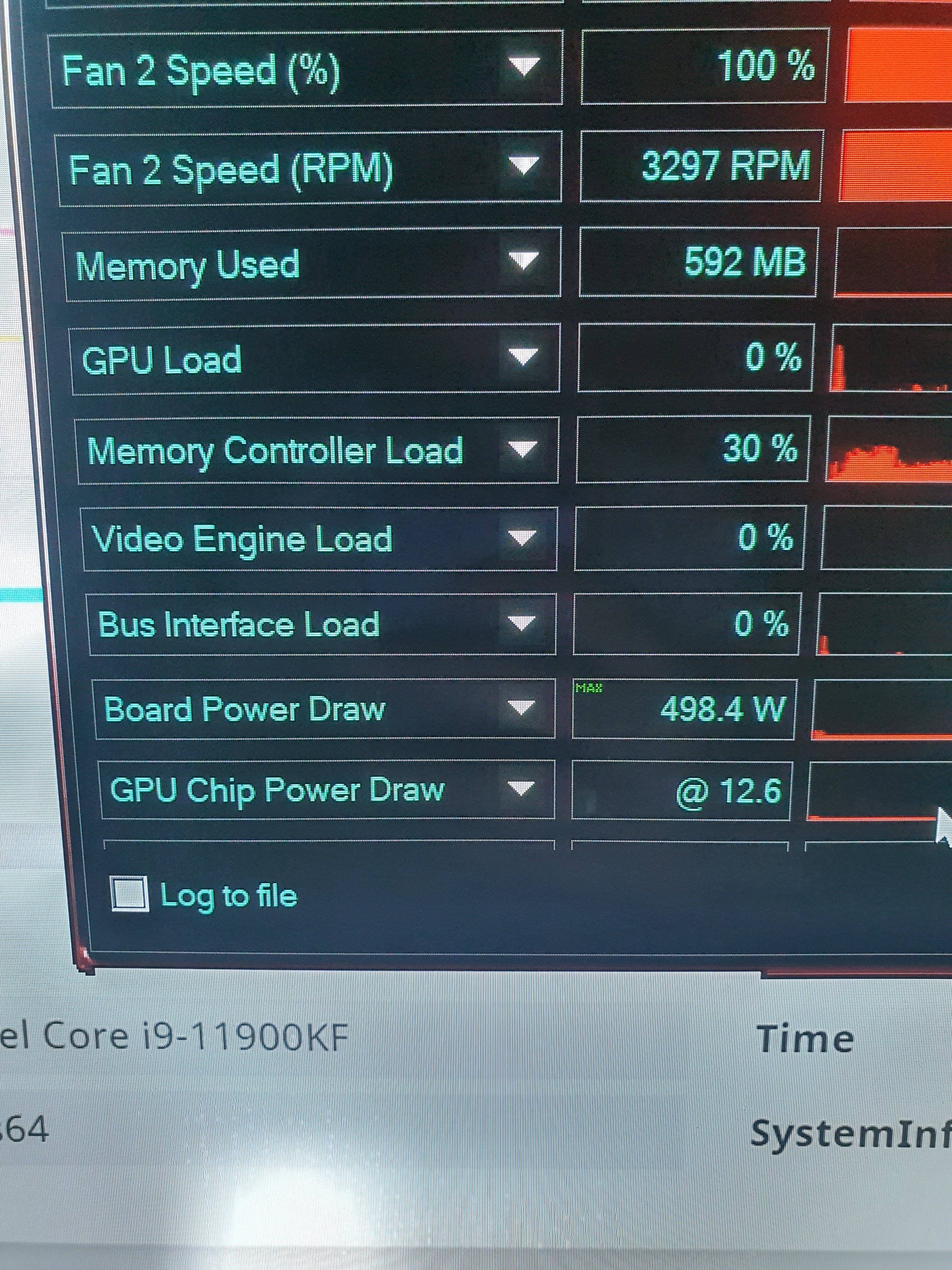

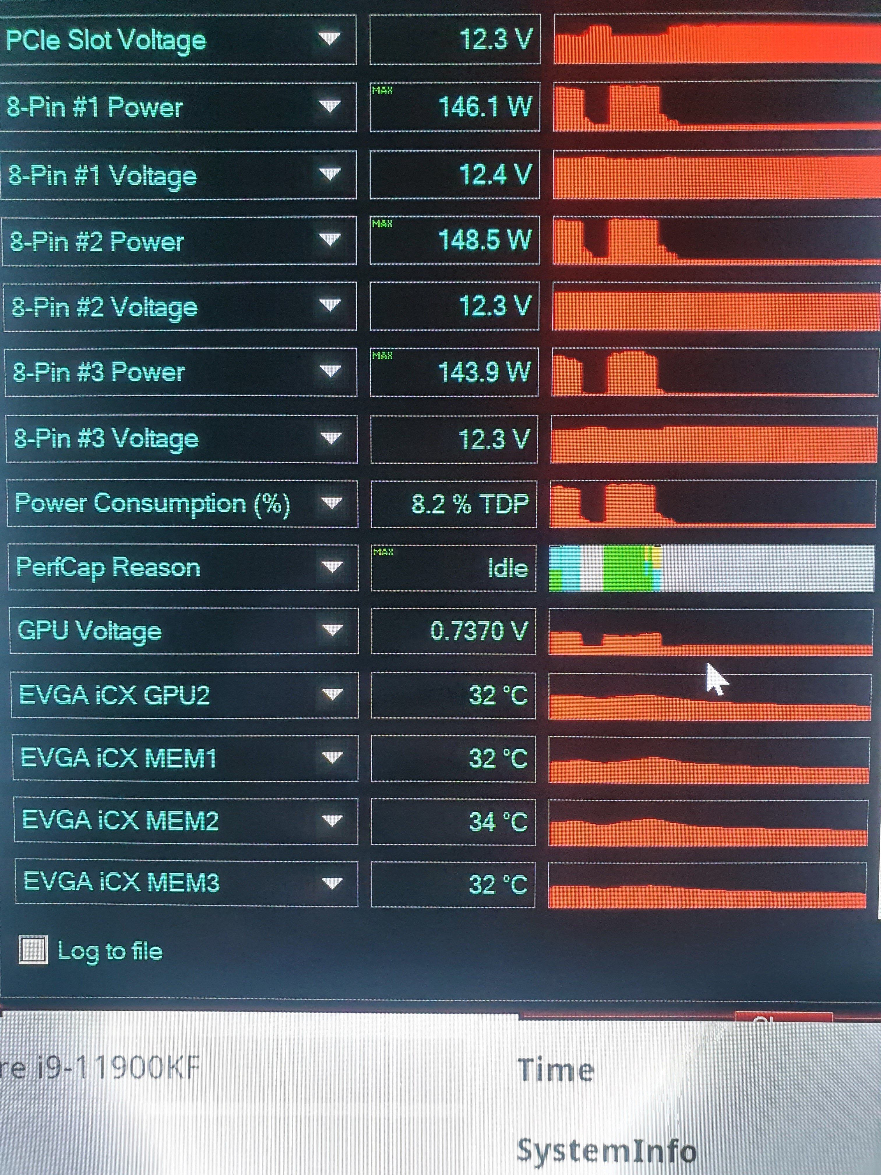

Bilder sagen mehr als 1000 Worte :)
Über die Lautstärke kann ich mich nicht Beschweren die ist Top. Memtemps so bei max 74 Grad
Hier auch ein Video wo man die zu niedrige Powerdraw von mir sieht

Sieht alles eigentlich ok aus . Würde die Karte behalten . Erstens keine kritische Überlastung des PCI E Slot.
Karte geht knapp bis 500 Watt.
