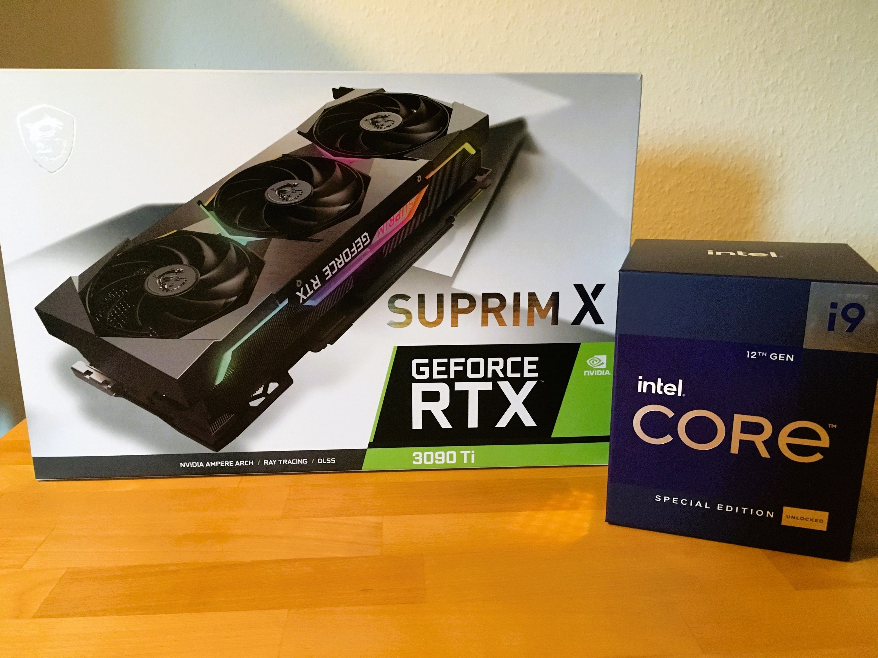

So habe auch ein RTX 3090Ti FE Bestellt Konnte nicht widerstehen.:coffee:
Wie sieht das aus mit spulenfiepen....?
Lg
Also ich hab heute die 90 ti ftw3 ultra bekommen und muss sagen echt geile Karte. GPU Temp nie über 70 Grad, boostet auf 2055 mhz stock, lässt sich bis knapp 2,2 ghz übertakten und ist schön leise. Dagegen war meine Fe Ti ein Witz mit Boost auf 1950 mhz
Äh huch...was kam denn da...:oops:
Trotz aller Argumente gegen neue Hardware:unsure:, hat das Kind in mir dann doch gesiegt...wie immer :rolleyes2:
