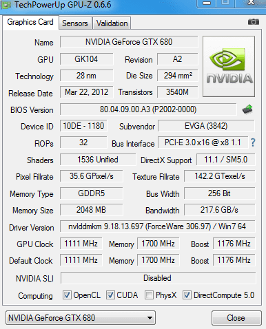

- GPU-Z 0.6.6 (zum Auslesen der BIOS-Files!)

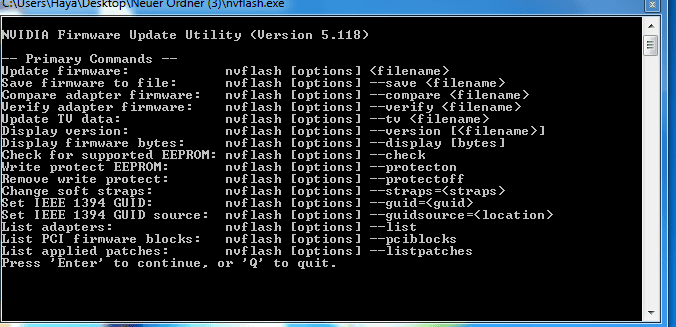

Kurzanleitung - NVFlash for Windows (in Windows flashen und dann rebooten):
Eine Alternative zum Flashen mit der DOS-Version, bei der es eines bootfähigen Mediums bedarf (und entsprechenden BIOS-Einstellungen bezüglich der Bootpriorität) ist NVFlash for Windows. Die Vorbereitungsphase fällt etwas geringer aus - die Commands sind natürlich auch identisch zu denen der DOS-Version von NVFlash (im NVWinFlash-Ordner gibt es eine .txt, wo sie in der Kurzform gelistet sind). Windows selbst - etwa 7 - ist ja auch recht stabil - Bluescreens während dem Flashen sollten also in der Regel nicht auftreten. :fresse:
Wichtig: Seitdem auch die Windows-Version von NVFlash dem neusten Stand (5.100.0.1) zur Verfügung steht, kann man problemlos alle Fermi-Karten der 400er und 500er Generation unter Windows flashen! :)
Es sind mittlerweile zwei Vorgehensweisen bekannt, um unter Windows zu flashen. Bisher hatte ich nur die längere Methode hier erwähnt, was aber einfach daran lag,
dass ich von der anderen erst im Spätherbst 2011 erfahren habe, mich allerdings noch nicht durchringen konnte, auch den Startpost entsprechend zu aktualisieren.
So blieb die Erkenntnis in einzelnen Posts in diesem Thread und im Fermi-BIOS-Files-Thread erwähnt. :fresse:

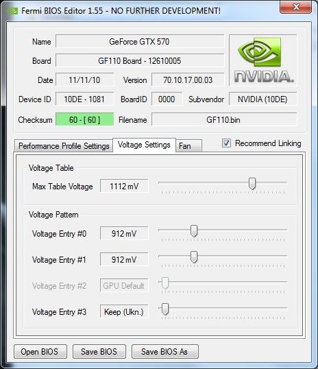

1) Nachdem das BIOS wie weiter unten im Thread mit dem Fermi-BIOS-Editior
(die GTX 580 und 570 bis einschließlich BIOS 70.10.17.xx.xx werden unterstützt, alle neueren Modelle und Versionen nicht mehr!)
oder NiBiTor 6.03 bearbeitet wurde, speichert man das neue BIOS (als .rom).

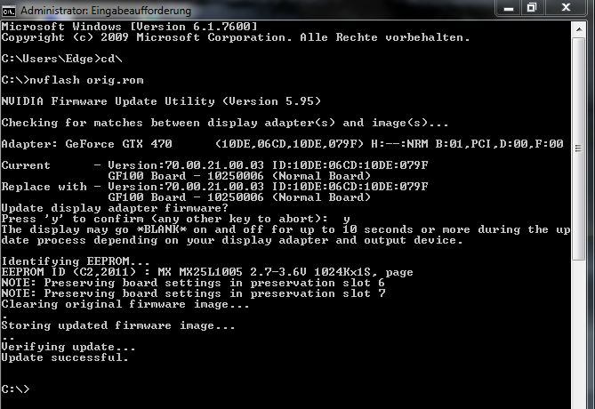

a) Das Ursprungs-BIOS ist von der Version her identisch mit dem zu flashenden :
Die .rom zieht man bei gedrückter linker Maustaste (per Drag & Drop) einfach auf die NVFlash.exe.
Dann wird unter anderem gelistet, was aktuell aufgespielt ist und womit es ersetzt werden soll.
Im Beispiel ist BR04 der NF200-Chip meines Gigabyte Z68X-UD7-B3 und D13U die EVGA GTX 580 3 GB.
Man bestätigt den Vorgang mit "y" für Yes, es folgt ein kurzes Piepen - der Vorgang startet. Nun wartet man ab, bis die Meldung Update successful erscheint.
Anmerkung: Da ich über eine SLI-Konfiguration aus 2 x EVGA GTX 580 3GB mit identischer BIOS-Version verfüge, wird der Vorgang nun noch einmal wiederholt, sofern man nicht etwa mit "a" abbricht. ;)
Abschließend schließt man die Commandozeile und startet das System neu. :)

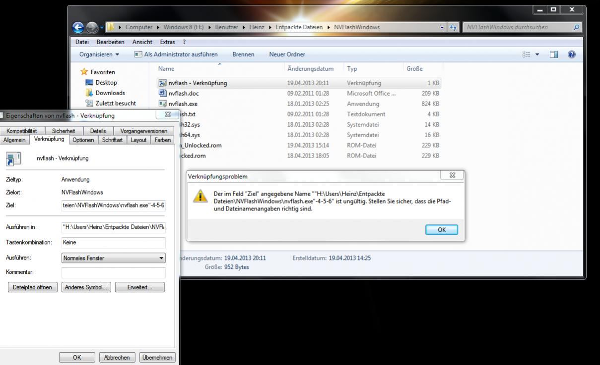

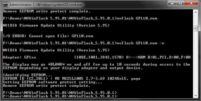

b) Falls das zu flashendens BIOS eine andere Versionsnummer als das ursprüngliche hat bzw. von einem anderem Vendor kommt:
- Verknüpfung von nvflash.exe erstellen (Rechtsklick auf die .exe -> Verknüpfung erstellen)
- Verknüpfung -> Rechtsklick -> Eigenschaften -> Ziel -> -5 -6 anhängen (wenn BIOS-Version von anderem Vendor) bzw. andere NVFlash-Commands
(diese können der beiligenden nvflash.txt entnommen werden;
mit Ausnahme von -4 für forciertes Flashen und -9, der Abkürzung für Erase EEPROM!)
- fertiges BIOS auf Verknüpfung ziehen

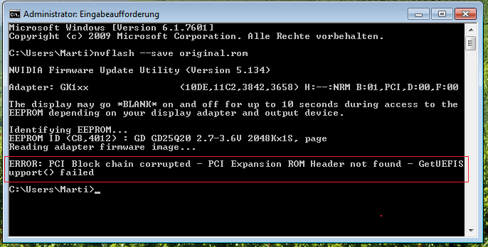

NVFlash for Windows kann man dann über die Kommandozeile (z.B. " cmd " in der Suchleiste) öffnen:

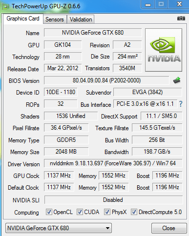

1: Das BIOS auslesen - falls nicht schon geschehen - entweder über GPU-Z (wobei erstmal nur als .bin gespeichert wird - zum Flashen selbst muss es aber .rom sein, also entweder ändert man den Dateityp direkt nach dem Auslesen (dieser Schritt wird für Win Vista / 7 auch hier im Guide beschrieben) oder öffnet in NiBiTor als .bin und speichert dann als .rom ab:
...oder über NVWinFlash - cd\ bedeutet hier, dass der Adresspfad zu C: springt und das Backup macht man mit nvflash -b biosname.rom (bei mehreren GPUs -> nvflash -b -ix biosname.rom (x steht für den Indix - kann man mit nvflash --list herausfinden - ein paar Worte dazu noch bei 1b:):
Bei älteren NVFlash-Versionen war es so, dass das BIOS nicht mehr als 8 Zeichen (keine Sonderzeichen) haben durfte - das mit den Sonderzeichen gilt sicherlich noch immer...aber mal ehrlich - im Sinne der Faulheit sind kürzere Namen eh immer besser. ;)

2: Der Flashvorgang:
- Bei bearbeitetem Eigen-BIOS (kein SLI):
nvflash biosname.rom
mit "Y" bestätigen und warten bis Meldung "Update successful. " kommt.
- Bei Fremd-BIOS (etwa andere BIOS-Nr. anderer Vendor (Hersteller)...) (kein SLI):
nvflash -5 -6 biosname.rom
Weitere Hinweise:
Bei SLI hängt man dann vor den Biosnamen noch den jeweils korrekten Index, also für das 2. Beispiel etwa nvflash -5 -6 -i1 biosname.rom.
Bei manchen Karten ist ein Schreibschutz vorhanden - hier muss man noch ein -r hinzufügen, damit das BIOS überschrieben werden kann.
3: Nach dem Flashen -> Einmal Windows reseten und danach die neuen Werte mit Monitoring-Tools wie GPU-Z, NVIDIA Inspector o.ä. kontrollieren.
Das war es schon ! :d

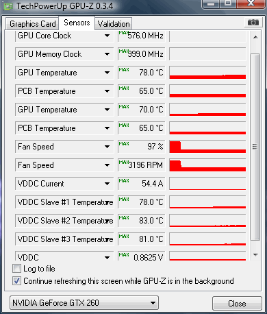

6. GPU-Z (Sensors - unten bei GTX 295, nacheinander beide GPUs kontrollieren - VCores, Temps usw.* ) oder RivaTuner (HW Monitoring) öffnen.
7. Systemstabilität testen mit Benchmarks (da einige 295er dort über den Jordan gegangen sind -> lieber nicht Furmark verwenden !), Games, Game-Engine Benchmarks (z.B. Crysis, Crysis WH oder Stalker Benchmark-Tools) oder Videos.
* = Mit GPU-Z könnt ihr auch ein Log - File anlegen ("continue refreshing while GPU-Z is in background" muss ebenfalls an sein) ,
das VCore, Taktraten und Temps während dem Last-, Low 3D- und Idle - Vorgang aufzeichnet.

Fermi BIOS Editor 1.5.5.2 by Orbmu2k:
Für GTX 580, GTX 570 (außer BIOS 70.10.2x.xx.xx oder höher -> Bearbeitungshinweise @ NiBiTor siehe unten),
GTX 480, GTX 470, GTX 460 und GTS 450
Link zum sehr komfortablen BIOS-Editor und Bearbeitungsbeispiel anhand eines GTX 570 BIOS (+ weitere Hinweise); im Spoiler-Tag:
http://www.hardwareluxx.de/community/16318665-post2.html
2. NiBiTor öffnen -> File -> Open BIOS -> BIOS-File -> .rom oder .bin öffnen):
3. Das BIOS wird angezeigt -> aber die Hauptreiter (Clockrates, Voltages und Temperatures) bleiben leer -> keine Angst !
4. Tools -> Fermi Clocks öffnen:
Taktraten nach den folgenden Informationen bearbeiten:
Wichtiger Hinweis: Mit NiBiTor 6.03 werden auch ALLE GTX 500-Karten und BIOS-Versionen, auch etwa 70.10.49 für GTX 580 & 570, unterstützt.
Man muss also nicht mehr ein anderes Device wählen und eine Bearbeitung unter Advanced Info durchführen.
Es können also gleich die Taktraten, VCores und so weiter direkt bearbeitet und das BIOS anschließend ganz normal gespeichert werden.
Aus Zeitgründen belasse ich es aber bei den alten Beispielbildern, denn die Grundlegende Änderung des BIOS ist ja auch hier identisch!

7. Nachdem im BIOS die Bootpriorität entsprechend auf den USB-Stick / die Boot-CD umgestellt wurde, verlasst das BIOS nach Speichern.
In NVFlash dann folgendes eintippen (die BIOS Datei muss nun .rom sein - sie darf außerdem maximal 8 Zeichen lang sein - keine Sonderzeichen erlaubt !):
Der Flashvorgang:
Bearbeitetes Eigen-BIOS:
Bearbeitetes Fremd-BIOS:
Sollte es eine Fehlermeldung geben, weil der Schreibschutz des BIOS aktiviert ist, so fügt zum NVFlash-Befehl einfach -r hinzu (vor Biosname.rom)-> Schreibschutz deaktivieren!
Habt ihr ein Mainboard mit NF200 SLI Bridgechipoder einer IGP (Onboard GPU), gebt zuerst nvflash --index ein, um eure Karten richtig adressieren zu können.
Beispiel - das neue BIOS soll ein Fremd-BIOS sein und die Karte sei als <i1> erkannt worden:
Selten kommt es vor, dass sich ein neues BIOS gar nicht flashen lassen will, auch wenn das neue File passt - dann hilft ein "Forced-Flash":
nvflash -4 -5 -6 biosname.rom
8. Nachdem mit "Z" für Yes bestätigt und das BIOS erfolgreich überspielt wurde, mit STRG+ALT+ENTF resetten und Stick abziehen / CD auswerfen und Windows booten lassen.

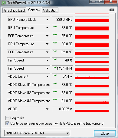

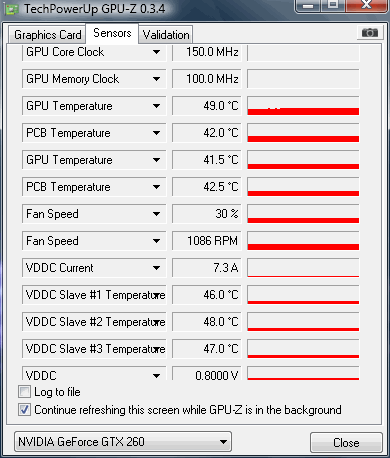

6. Neue BIOS Werte kontrollieren: GPU-Z (unter Sensors stehen - VCore, Temps usw.* ) oder RivaTuner (HW Monitoring) öffnen.
7. Systemstabilität testen, falls noch nicht wie von mir empfohlen vor dem Flashen geschehen mit Games, Stabilitätstests wie GPUTool oder OCCT, Benchmarks, Game-Engine Benchmarks (z.B. Crysis, Crysis WH oder Stalker Benchmark-Tools) oder Videos.
Furmark und Konsorten - etwa MSI Kombustor sagen in Bezug auf Stabilität unter OC leider nichts aus - diese laufen auch dann noch, wenn Spiele oder fordernde Benches längst abgestürzt wären.
Somit eignen sich diese Tools nur noch zu zwei Zwecken: Erstens, die Simulierung einer maximalen Lasttemperatur und zweitens, sofern die Karte nicht gedrosselt wird, um einen maximalen Verbrauch zu simulieren, der nicht wirklich praxisnah ist.
* = Mit GPU-Z und nun auch NVIDIA Inspector könnt ihr auch ein Log - File anlegen ("continue refreshing while GPU-Z is in background" muss ebenfalls an sein) ,

Bei mir kommt nachdem ich alles gemacht habe folgendes ohne "Y" zu drücken
Der Paramenter -r muss auch vor dem Filenamen kommen oder?
Benutze das DOS Tool, hatte bei mir heute sofort funktioniert.
Wasn da für ein Schreibschutz? Das hatte ich aber nicht meine ich!?
Sehr seltsam, auch dass keine Aufforderung zur Bestätigung kommt - ich dachte nur die Asus Karten hätten einen Schreibschutz.
Normal sollte er ja auch GF100b als Adapter erkennen.
Normal (also ohne Schreibschutz) sollte es so bei dem gesamten Vorgang aussehen:

nvflash -r -9 -> löscht das BIOS nach Bestätigung; -r muss man ja anscheinend bei deiner Karte verwenden
nvflash -4 -5 -6 GF110.rom (forcierter Flash)
MfG

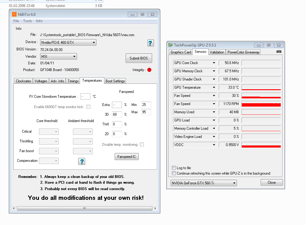

Soo, habe mir gerade für meine Sparkle 560er ein BIOS gebastelt, das die Fanrange auf 10-75% erweitert und die Taktraten auf das Niveau der EVGA 560er anhebt.
Im Nibitor leuchtet "Integrity" rot. Das original-BIOS habe ich mit GPU-Z 0.5.1 gespeichert (als .bin).
Kann ich trotzdem bedenkenlos flashen?
/e: Noch eine Frage: unter Last zeigt GPU-Z als Spannung 1.000V an. Das dürfte ja dann auch der VID entsprechen, oder?
wieder das gleiche....siehe anhang!

Ja, die Integrity ist bei den meisten 560er BIOS Files rot - das haben hier ein paar User auch problemlos flashen können.
Also zumindest bei den größeren 570ern wird wohl in GPU-Z ein leicht niedrigerer Wert als die VID angezeigt. Schau dir das am besten noch mit Inspector (hier muss man die Karte erst auf Last bringen) oder Afterburner (kann man direkt ablesen) an - es schadet zumindest nicht.
@ Kr0n05: Das hätte mich auch gewundert, wenn er dann immer noch meckern würde - nun ja, sollte an für sich klappen. ;)

Hi Edgecrusher!
Welche Voltages sind im Fermi Editor denn genau welche?
Ich habe die ersten beiden auf 1,050 angehoben und nun ist die Spannung selbst im Idle irgendwie auf 1,050.
Welche muss ich genau anpassen, wenn ich die beiden Last-Profile anheben möchte?
Kann doch nicht sein, dass im Idle im Inspector schon 1,050 angezeigt werden oder?
Gruß
PB
Ich passe für jemanden eine Karte an, dessen Karte leider erst ab 1,,050 Fehlerfrei Heaven mitmacht, obwohl Spannungen Standard sind ^^
Hi,
doch, das ist schon so, da du ja für Idle 1.050V gesetzt hast. ;)
So sieht es @ default aus:
Setting 0 = 2D
Setting 1 = Low-3D
Setting 2 = Last
Hier mal ein Beispiel:
Bild: beispiel1yn2y.png - abload.de
Für Last kannst du natürlich auch Setting 2 bearbeiten - z.B. dort 2 x 1.05V setzen.
Bei den 400er Karten gibt es manche, die Setting 3 nicht zur Auswahl haben - aber mit dem FBE kann man diesen Voltage Entry hinzufügen, zumindest wenn dieser benutzt werden soll.
MfG
Edge
also im ersten und im zweiten stand 912 mv darunter dann was mit unknown und ganz nach links geschoben der Regler.
Fermi Bios Editor... nicht Nibitor ;)
also den unteren verändern und die oben belassen?
€dit: Ups, habe deinen Link überlesen :)
Danke dir Vielmals! Habs nun per teamviewer bei ihm geändert und geflasht :d

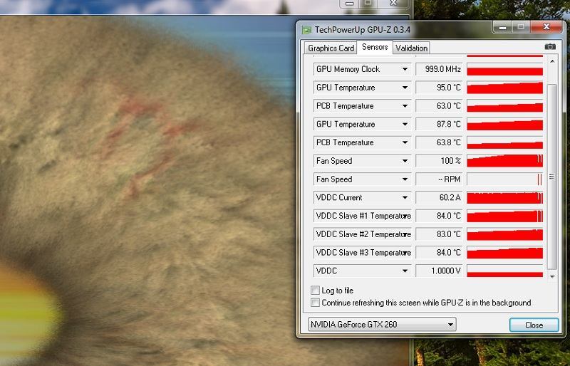

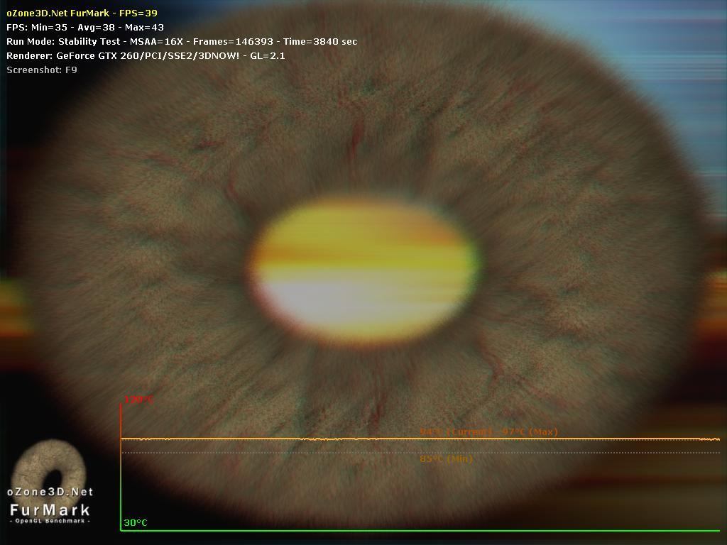

Wichtiger Hinweis: So könnt ihr bei zu hohem OC aufgrund der Bildfehler erkennen, ob das Shader- oder VRAM OC zu hoch ist - THX @ 3ullit für die Links:
was soll ich beim furmark dafür denn einstellen? Hab den noch nie laufen lassen?!
Ich glaube, das kann auch mal überarbeitet werden, denn andere Tools sind heutzutage deutlich besser geeignet, um die Stabilität zu testen.
GPUTool etwa ("Renderer uses Fullscreen" einstellen und 15 Minuten laufen lassen) ist da schon als grober Indikator besser - man sollte aber auch noch andere Sachen testen - 3D Mark Vantage, Heaven 2.1, Crysis,...
