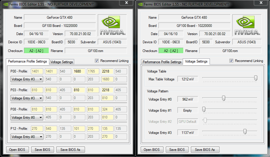

Die Einstellungen in NiBiTor (wie Voltages oder Lüftersteuerung) werden weiter unten im Guide noch genauer beschrieben
Das Video ist im Bezug auf NiBiTor als kurzer Überblick über die wichtigsten Funktionen zu verstehen.

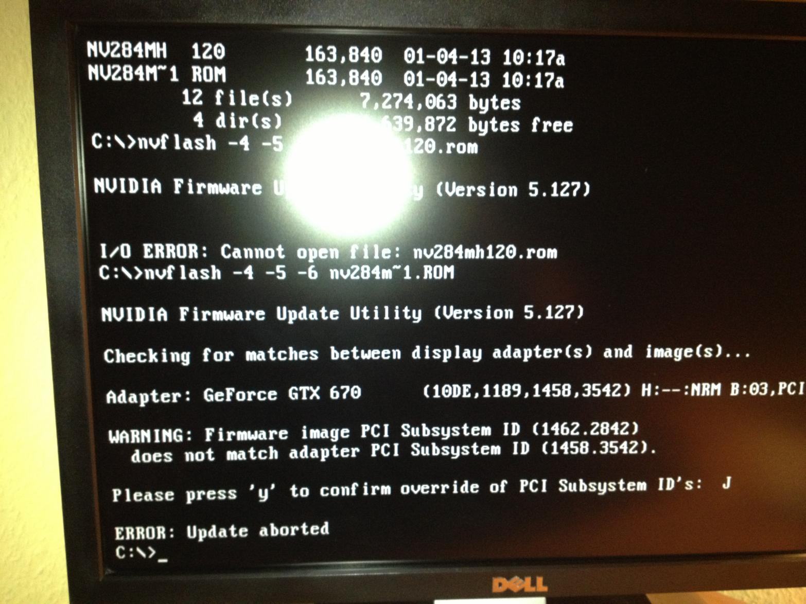

b) Falls das zu flashendens BIOS eine andere Versionsnummer als das ursprüngliche hat bzw. von einem anderem Vendor kommt:
- Verknüpfung von nvflash.exe erstellen (Rechtsklick auf die .exe -> Verknüpfung erstellen)
- Verknüpfung -> Rechtsklick -> Eigenschaften -> Ziel -> -5 -6 anhängen (wenn BIOS-Version von anderem Vendor) bzw. andere NVFlash-Commands
(diese können der beiligenden nvflash.txt entnommen werden;
mit Ausnahme von -4 für forciertes Flashen und -9, der Abkürzung für Erase EEPROM!)
- fertiges BIOS auf Verknüpfung ziehen
Nun ist das Vorgehen synchron zu oben:
- Vorgang mit "y" bestätigen
- warten, bis Meldung "Update successfull" kommt
- bei SLI-Konfiguration und identischer BIOS-Version wird der Vorgang wiederholt durchlaufen (bei Quad-SLI (zwei Dual-Karten)
muss man natürlich das BIOS für die jeweils erste und zweite GPU nacheinander aufspielen!
- Abschließend Windows neu starten

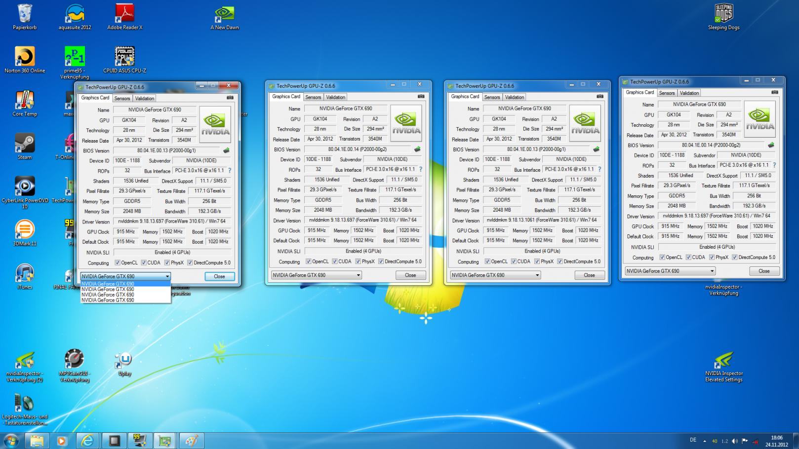

(1b: Indizes herausfinden (bei Multi-GPU-Systemen (Dual-GPU-Karten), aber auch bei High-End-Boards mit nF200 PCI-E-Bridge-Chips oder IGPs)):
nvflash --list
Beispiele für mögliche Kombinationen:
SLI fähige Boards ohne nF200 Chip(s):
<0> -> GPU1 (-> -i0 beim Flashen hinter nvflash anhängen)
<1> -> GPU2 (-> -i1 beim Flashen hinter nvflash anhängen)
SLI fähige Boards mit 1 x nF200 Chip oder alternativ Dual-GPU-Karte:
<0> -> nF200 Chip - Mainboard oder Dual-GPU-Karte
<1> -> GPU1 (-> -i1 beim Flashen hinter nvflash anhängen)
<2> -> GPU2 (-> -i2 beim Flashen hinter nvflash anhängen)
SLI fähige Boards mit 2 x nF200 Chip oder alternativ 1 x nF200 + Dual-GPU-Karte:
<1> -> nF200 Chip - Mainboard oder Dual-GPU-Karte
<2> -> GPU1 (-> -i2 beim Flashen hinter nvflash anhängen)
<3> -> GPU2 (-> -i3 beim Flashen hinter nvflash anhängen)
Bei einem Board mit 2 x nF200 und Dual-GPU-Karte(n) würde es dann dementsprechend bei <3> anfangen -> bei Quad-SLI mit 2 x Dual-GPU-Karten
<3> und <4> für die 1. Karte und <6> und <7> für die 2. Karte.

- Bei Fremd-BIOS (etwa andere BIOS-Nr. anderer Vendor (Hersteller)...) (kein SLI):
nvflash -5 -6 biosname.rom
mit "Y" bestätigen und warten bis Meldung "Update successful. " kommt.

-A = keine Usereingabe (Press Y for Yes) vor dem Flashvorgang nötig
-4 = Fehlermeldungen ignorieren - hilfreich, wenn zuvor beispielsweise ein BIOS eines anderen NV Boardpartners
(etwa wegen höherer Taktraten oder Extra-VCore) drübergeflasht wurde
-y = automatischer Reboot nach Flashvorgang

Für 3 way SLI (Triple SLI) sehen die korrekten Indizes wie folgt aus (thx @ Fatal Justice fürs Auslesen):
Hinweis für normales SLI: Bei SLI mit 2 Single GPU Karten sieht das Ganze genauso aus - es fehlt nur die 3. Karte. Die Indizes heißen dann auf einem SLI fähigen Board i1 und i2 !
[0] BR04 (05B1h) (10DE,05B1,0000,0000) H:--:NRM B:02,PCI,D:00,F:00 ---> SLI Brückenchip auf Mainboard
[1] Geforce GTX 260 (10DE,05E2,10DE,0585) H:03:SP0 B:04,PCI,D:00,F00 ---> GPU 1 / Karte 1
[2] Geforce GTX 260 (10DE,05E2,10DE,0585) H:03:SP2 B:05,PCI,D:00,F00 ---> GPU 2 / Karte 2
[3] Geforce GTX 260 (10DE,05E2,10DE,0585) H:--:NRM B:06,PCI,D:00,F:00 ---> GPU 3 / Karte 3

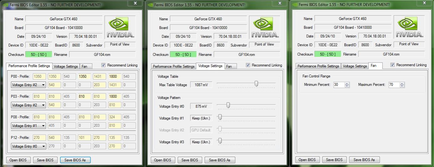

Kurzanleitung zum Editieren der GeForce 400er und 500er Karten (inkl. GTX 590) via NiBiTor
und Link zum Fermi BIOS Editor 1.5.5.2:
0. Testet neue Extra / Last-Taktraten / Voltages immer ausgiebig mit Tools wie NVIDIA Inspector und Anwendungen wie dem GPUTool Preview 1 (Artefakttest), Spielen, Benchmarks, bevor ihr ein verändertes BIOS flasht !
1. BIOS wie gehabt mit GPU-Z auslesen und am besten gleich als .rom speichern. Alternative: Eventuell schon vorher bearbeitetes (Fremd-)BIOS nutzen.
Hinweis -> So kann man in Windows 7 & Vista die Dateiendungen jederzeit editieren (hier am Beispiel eines GTX 470 BIOS):
Hinweis: Am besten immer das original BIOS sichern und auch auf den Stick kopieren (dann unbedingt als .rom) bzw. sichern, wenn in Windows geflasht wird - im Falle des Falles kann man dann schnell wieder zurückflashen !
Fermi BIOS Editor 1.5.5.2 by Orbmu2k:
Für GTX 580, GTX 570 (außer BIOS 70.10.2x.xx.xx oder höher -> Bearbeitungshinweise @ NiBiTor siehe unten),
GTX 480, GTX 470, GTX 460 und GTS 450
Link zum sehr komfortablen BIOS-Editor und Bearbeitungsbeispiel anhand eines GTX 570 BIOS (+ weitere Hinweise); im Spoiler-Tag:
http://www.hardwareluxx.de/community/16318665-post2.html
2. NiBiTor öffnen -> File -> Open BIOS -> BIOS-File -> .rom oder .bin öffnen):
3. Das BIOS wird angezeigt -> aber die Hauptreiter (Clockrates, Voltages und Temperatures) bleiben leer -> keine Angst !
4. Tools -> Fermi Clocks öffnen:
Taktraten nach den folgenden Informationen bearbeiten:
Wichtiger Hinweis: Mit NiBiTor 6.03 werden auch ALLE GTX 500-Karten und BIOS-Versionen, auch etwa 70.10.49 für GTX 580 & 570, unterstützt.
Man muss also nicht mehr ein anderes Device wählen und eine Bearbeitung unter Advanced Info durchführen.
Es können also gleich die Taktraten, VCores und so weiter direkt bearbeitet und das BIOS anschließend ganz normal gespeichert werden.
Aus Zeitgründen belasse ich es aber bei den alten Beispielbildern, denn die Grundlegende Änderung des BIOS ist ja auch hier identisch!

5. Tools -> Fermi Voltage öffnen:
Spannungen nach den folgenden Informationen bearbeiten:
Beispielbilder nach Flashen inkl. NiBiTor-Settings - GTX 470:
Für GTX 580, GTX 570 und GTX 560 Ti -> selbe Bearbeitungsmethode, nur standardmäßig andere Voltages:
Wichtiger Hinweis: Bei GTX 580, GTX 570, GTX 560 Ti kann in Windows P0 (Volllast) per Tools nur so weit undervolted werden,
wie die VCore, die im BIOS bei P8 (Low-3D) gesetzt ist. Soll tiefer undervolted werden, sollte man P8 & am besten auch noch P12 per BIOS entsprechend bearbeiten!
Für GTX 480:
Für GTX 470:
Für GTX 465:
Für GTX 460, GTX 460 SE und GTS 450 - siehe das GTX 460 Beispiel (je nach Modell dann nur etwas andere Voltages):
Für GT 430:
Keine Möglichkeit Voltages zu bearbeiten - nur Taktraten und Fanspeed-Range!

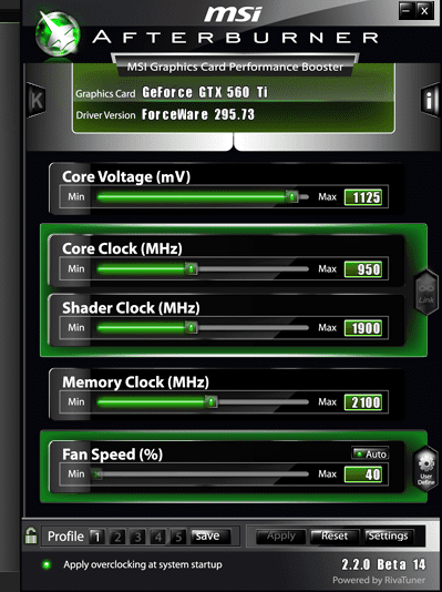

5b. Mittlerweile kann man den Fanspeed-Range (Minimum & Maximum in %) einstellen
(Hinweis: Bei der Gigabyte GTX 460 kommt es zu Auslesefehlern, wenn man Min. auf unter 35% stellt !):
Man kann die Karte zum Beispiel im Idle leiser machen, wenn die Temperaturen es zulassen.
Es ist noch nicht möglich, die Lüftersteuerung der GTX 500 und 400 Karten mit NiBiTor zu bearbeiten, benutzt dann die in Afterburner (oder auch Precision) integrierte Funktion.
So kann man die Lüftersteuerung in MSI Afterburner einstellen:

In NVFlash dann folgendes eintippen (die BIOS Datei muss nun .rom sein - sie darf außerdem maximal 8 Zeichen lang sein - keine Sonderzeichen erlaubt !):
Der Flashvorgang:
Bearbeitetes Eigen-BIOS:
nvflash biosname.rom
Bearbeitetes Fremd-BIOS:
Sollte es eine Fehlermeldung geben, weil der Schreibschutz des BIOS aktiviert ist, so fügt zum NVFlash-Befehl einfach -r hinzu (vor Biosname.rom)-> Schreibschutz deaktivieren!
Habt ihr ein Mainboard mit NF200 SLI Bridgechipoder einer IGP (Onboard GPU), gebt zuerst nvflash --index ein, um eure Karten richtig adressieren zu können.
Beispiel - das neue BIOS soll ein Fremd-BIOS sein und die Karte sei als <i1> erkannt worden:
nvflash -5 -6 -i1 biosname.rom
Selten kommt es vor, dass sich ein neues BIOS gar nicht flashen lassen will, auch wenn das neue File passt - dann hilft ein "Forced-Flash":
nvflash -4 -5 -6 biosname.rom

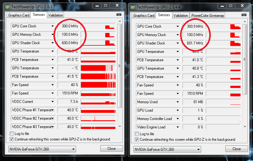

Bearbeitung von älteren Generationen wie GTX 200 inkl. Infos zum Verändern der Lüftersteuerung
So sieht ein Original BIOS aus (hier Zotac GTX 295 Dual-PCB):
BIOS bearbeiten:
Links kann man die Taktraten - unter "Clockrates" - ändern (hier kann es nicht schaden, wenn man die originale Ratio (Beispiel: Bei der GTX 295 oder 260 beträgt diese 2,15625) von GPU Core Clock zu Shaderdomain verwendet, wobei die der maximale Takt der Shaderdomain deutlich höher eingestellt werden kann, wenn man die VCore Spannung "Extra" (also Full 3D) anhebt (generell gilt - nur immer in kleinen Zwischenschritten die VCore Spannungen, sei es nun für "Extra" oder auch "3D" und "2D" ändern und danach gründlich testen !).
Niedrigere Taktraten in "3D" (Low 3D) und "2D" sind gar kein Problem - das läuft stabil, sonlange man es nicht übertreibt - die GTX 260 oder auch GTX 295 läuft auch prima mit 300/600/300 MHz "3D" und 150/300/100 MHz "2D".
Hinweis für GTX 200 Karten: Wenn man eine Auflösung wie 1920x1200 oder höher verwendet, sollte man sich an die nV - Referrenztaktraten bei "3D" (400/800/300 MHz) und "2D" (300/600/100 MHz) halten - die Karte läuft sonst die meiste Zeit im Idle mit (Low-) "3D" - Takt !!!
So, kommen wir zum verändern der VCore Spannungen für die unterschiedlichen Taktdomänen:
Als Erstes legen wir die VCore Werte fest, die man zur Bearbeitung auswählen kann: Tools -> Voltage Table Editor:
Hier tragen wir in aufsteigender Form VCore Werte ein, die wir später zur Bearbeitung auswählen können und bestätigen mit "OK"
Hinweis - die GTX 295 hat schon vom Haus aus "nur" je 1,0375V VCore - die Single GPUs brauchen oft etwas höhere Werte - vor allem unter "Extra":

Nö, solange alles gut läuft, dürfte das in der Tat kein Problem sein - einige Leute haben ja zum Beispiel auch entsprechende CPUs im Einsatz.
Bitte schön, ich hab erstmal "nur" zwei Versionen mit 20 - 70% und 30 - 100% gebastelt. Wenn die Maxdrehzahl auch freigeschaltet werden soll, sag bescheid. Allerdings sind die Lasttemperaturen dann höher, weil die Kurve hier abflacht - was auch etwas bei weniger Mindestdrehzahl der Fall ist, wenn auch nicht soo stark, wie, wenn beides erweitert ist.
Alternativ gibt es ja immer noch MSI Afterburner, wo man dann eine eigene Kurve auf die Beine stellen kann. ;)
Ich stell die anderen Files dann am besten gleich hier rein:
http://towatai.dyndns.org/Fermi Mod...oint of View GTX 460 768 MB (Referenzdesign)/
MfG
Edge
  • PoV GTX 460 768 MB - BIOS 70.04.1B.00.01 @ default, Fanspeed 30 - 70%.zip
  • PoV GTX 460 768 MB - BIOS 70.04.1B.00.01 @ default, Fanspeed 20 - 70%.zip
Edge, Du bist der Beste - werde mich mal eben kurz ausloggen und ein wenig rumflashen...
Bis denne...
Flashen hat probemlos geklappt (das Problem vor dem Monitor mal ausgenommen...)
Aber sag mal - GPU-Z zeigt mir bei 20% Lüfterleistung nur 26°C (im Windows-idle) und trotzdem 2100 rpm an...bißchen viel oder doch korrekt?
Sollte normal deutlich niedriger liegen, die Drehzahl mit 20% - und die Temperatur entsprechend etwas höher. Wieviel rpm wird bei 30% angezeigt?

Könnte mir jemand mal ein kleines TuT schreiben, wie ich bei ner 560 Ti, mit dem Nibi die Werte richtig ändere?
Es geht mir nur um den Performancebereich, sprich Volllast.
Takt (GPU/Shader/Mem) sowohl als auch Spannung.
Das Fermi Clocks Menü ist für mich ein wenig undurchsichtig, ebenso das Fermi Voltage Menü ;)
Ich wäre für eine kleine(bis mittlere) Hilfe dankbar.
greets
Das steht dich schon im Startpost, wie das geht. ;)
Hier nochmal die Kurzfassung, aus dem was vorher verlinkt war (wo es nur den 6.0 gab):
Ist zwar noch 6.0 (460er zum Bearbeiten ausgewählt), wie man sieht - aber bedient werden muss es bei den Taktraten und der VCore gleich. :)
