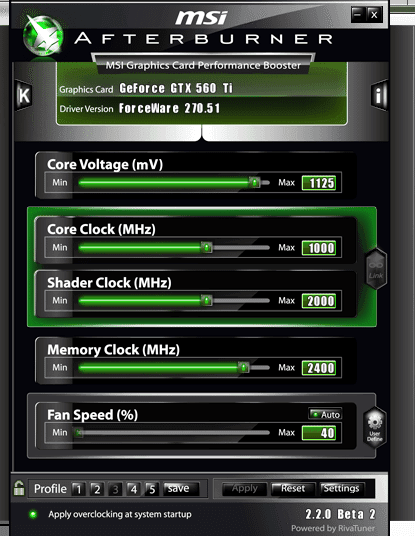

Wie euch bekannt sein dürfte gibt es mehrere Wege eine Grafikkarte zu übertakten oder etwa die Lüftersteuerung anzupassen.
Im NVidia Lager erfreut sich hier besonders der RivaTuner größter Beliebtheit.
Allerdings muss bedacht werden, dass das Tool immer im Hintergrund laufen und auch im Autostart stehen muss, damit die angepassten Werte aktiv sind.

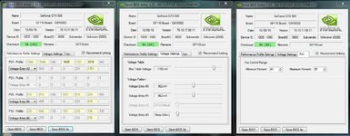

Das Flashen des BIOS' hat den Vorteil, dass eure editierten Werte selbst nach einer Neuinstallation des Betriebssystems sofort aktiv sind - ohne externe Tools wie RivaTuner !

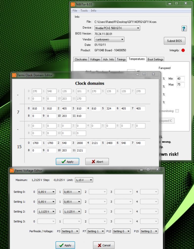

Mit NiBiTor lassen sich die Taktraten, die VCore - Spannungen (falls die Karte über digitale Spannungswandler der Marke Volterra verfügt), die Lüftersteuerung und auch der BIOS Post Screen editieren.
Vom ebenfalls möglichen Tunen der VRAM Latenzen (HEX Code) rate ich aus Sicherheitsgründen ab - hier muss man schon größter Experte sein, damit die Karte nicht gehimmelt wird !
Hat man eine Karte mit Volterra Chip, so kann man zum Beispiel unter Last das das OC Potenzial der Karte dank Overvolting erhöhen und gleichzeitig für den Idle - Modus undervolten ! Natürlich kann man auch unter Last undervolten - man sollte allerdings bedenken, dass das Taktpotenzial hier sinkt - aber die Verbrauchswerte können drastisch reduziert werden -> bis zu etwa 50 Watt unter Volllast !!! :bigok:

Kurzanleitung zur Benutzung des Artefakt-Tests von GPUTool Preview 1 (by met) :
http://www.hardwareluxx.de/community/14550436-post693.html

YouTube - GTX Bios flashen FullHD.mp4
Hinweis:
Die Einstellungen in NiBiTor (wie Voltages oder Lüftersteuerung) werden weiter unten im Guide noch genauer beschrieben
Das Video ist im Bezug auf NiBiTor als kurzer Überblick über die wichtigsten Funktionen zu verstehen.

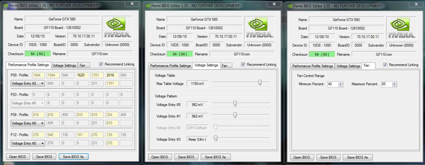

Methode 1 - die bequemste Möglichkeit, unter Windows zu flashen:

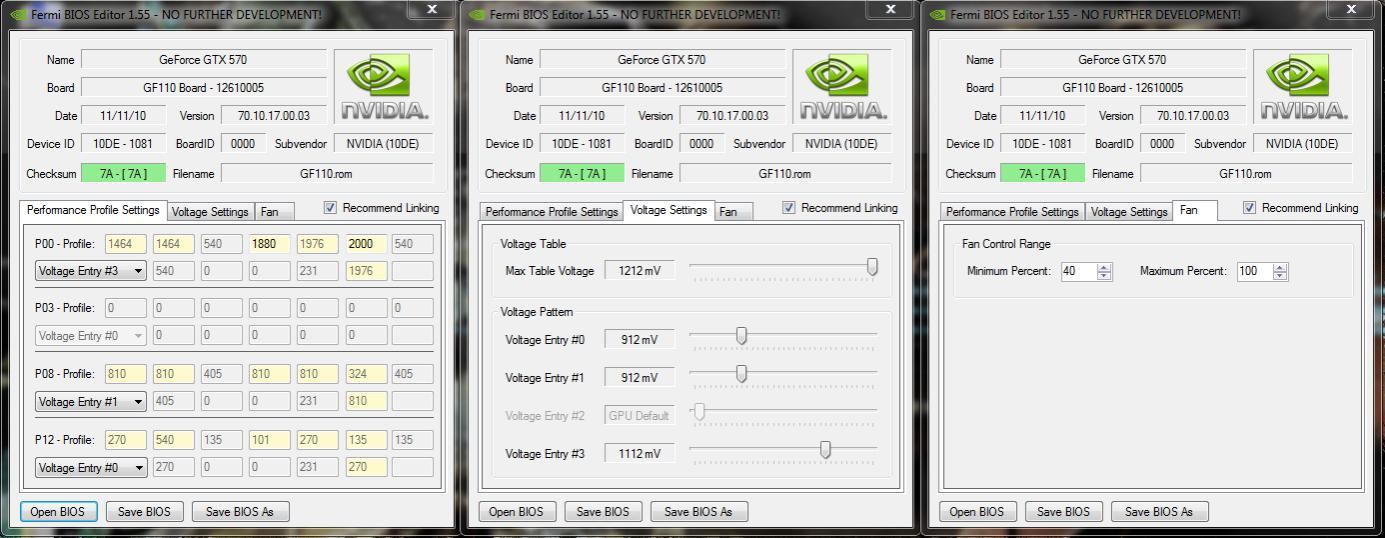

1) Nachdem das BIOS wie weiter unten im Thread mit dem Fermi-BIOS-Editior
(die GTX 580 und 570 bis einschließlich BIOS 70.10.17.xx.xx werden unterstützt, alle neueren Modelle und Versionen nicht mehr!)
oder NiBiTor 6.03 bearbeitet wurde, speichert man das neue BIOS (als .rom).
a) Das Ursprungs-BIOS ist von der Version her identisch mit dem zu flashenden :
Die .rom zieht man bei gedrückter linker Maustaste (per Drag & Drop) einfach auf die NVFlash.exe.
Dann wird unter anderem gelistet, was aktuell aufgespielt ist und womit es ersetzt werden soll.
Im Beispiel ist BR04 der NF200-Chip meines Gigabyte Z68X-UD7-B3 und D13U die EVGA GTX 580 3 GB.
Man bestätigt den Vorgang mit "y" für Yes, es folgt ein kurzes Piepen - der Vorgang startet. Nun wartet man ab, bis die Meldung Update successful erscheint.
Anmerkung: Da ich über eine SLI-Konfiguration aus 2 x EVGA GTX 580 3GB mit identischer BIOS-Version verfüge, wird der Vorgang nun noch einmal wiederholt, sofern man nicht etwa mit "a" abbricht. ;)
Abschließend schließt man die Commandozeile und startet das System neu. :)

Über die Bearbeitung des BIOS mit NiBiTor werde ich hier nicht näher eingehen. In diesem Guide findet man die Vorgehensweise - auch für Fermi-basierende Karten.
Das wichtigste ist auf jeden Fall, dass man seine Wunschwerte vorher ausgiebigst auf Stabilität getestet hat (also etwa mit NVIDIA Inspector / MSI Afterburner und Stabilitätstools wie GPUTool) und sich nicht etwa auf die Werte, die mit fremden Karten möglich sind, verlässt. :)

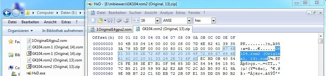

2b. [Update] Es ist sogar unter Windows möglich alle BIOSe im SLI Verbund mit GPU-Z auszulesen. Diese dann am besten einfach voneinander unterscheidbar abspeichern [danach von .bin in .rom umbenennen !]:
Hinweis -> So kann man in Windows 7 & Vista die Dateiendungen jederzeit editieren (hier am Beispiel eines GTX 470 BIOS):
Das sollte theoretisch sogar im Quad SLI (bzw. bei Single GPUs im 3-way SLI) funktioneren !

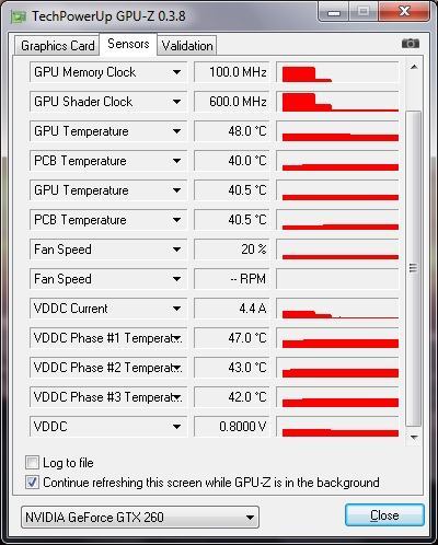

6. GPU-Z (Sensors - unten bei GTX 295, nacheinander beide GPUs kontrollieren - VCores, Temps usw.* ) oder RivaTuner (HW Monitoring) öffnen.
7. Systemstabilität testen mit Benchmarks (da einige 295er dort über den Jordan gegangen sind -> lieber nicht Furmark verwenden !), Games, Game-Engine Benchmarks (z.B. Crysis, Crysis WH oder Stalker Benchmark-Tools) oder Videos.
* = Mit GPU-Z könnt ihr auch ein Log - File anlegen ("continue refreshing while GPU-Z is in background" muss ebenfalls an sein) ,
das VCore, Taktraten und Temps während dem Last-, Low 3D- und Idle - Vorgang aufzeichnet.

Kurzanleitung zum Editieren der GeForce 400er und 500er Karten (inkl. GTX 590) via NiBiTor
und Link zum Fermi BIOS Editor 1.5.5.2:
0. Testet neue Extra / Last-Taktraten / Voltages immer ausgiebig mit Tools wie NVIDIA Inspector und Anwendungen wie dem GPUTool Preview 1 (Artefakttest), Spielen, Benchmarks, bevor ihr ein verändertes BIOS flasht !
1. BIOS wie gehabt mit GPU-Z auslesen und am besten gleich als .rom speichern. Alternative: Eventuell schon vorher bearbeitetes (Fremd-)BIOS nutzen.
Hinweis: Am besten immer das original BIOS sichern und auch auf den Stick kopieren (dann unbedingt als .rom) bzw. sichern, wenn in Windows geflasht wird - im Falle des Falles kann man dann schnell wieder zurückflashen !

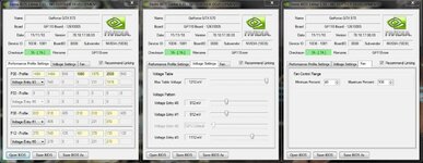

Fermi BIOS Editor 1.5.5.2 by Orbmu2k:
Für GTX 580, GTX 570 (außer BIOS 70.10.2x.xx.xx oder höher -> Bearbeitungshinweise @ NiBiTor siehe unten),
GTX 480, GTX 470, GTX 460 und GTS 450
Link zum sehr komfortablen BIOS-Editor und Bearbeitungsbeispiel anhand eines GTX 570 BIOS (+ weitere Hinweise); im Spoiler-Tag:
http://www.hardwareluxx.de/community/16318665-post2.html
2. NiBiTor öffnen -> File -> Open BIOS -> BIOS-File -> .rom oder .bin öffnen):
3. Das BIOS wird angezeigt -> aber die Hauptreiter (Clockrates, Voltages und Temperatures) bleiben leer -> keine Angst !
4. Tools -> Fermi Clocks öffnen:
Taktraten nach den folgenden Informationen bearbeiten:
Wichtiger Hinweis: Mit NiBiTor 6.03 werden auch ALLE GTX 500-Karten und BIOS-Versionen, auch etwa 70.10.49 für GTX 580 & 570, unterstützt.
Man muss also nicht mehr ein anderes Device wählen und eine Bearbeitung unter Advanced Info durchführen.
Es können also gleich die Taktraten, VCores und so weiter direkt bearbeitet und das BIOS anschließend ganz normal gespeichert werden.
Aus Zeitgründen belasse ich es aber bei den alten Beispielbildern, denn die Grundlegende Änderung des BIOS ist ja auch hier identisch!
Für GTX 590 -> unsupported Device in NiBiTor 6.02 (komplette BIOS-Bearbeitung)!:
Bild: 1674o.jpg - abload.de
In der Durchführung identisch zur oben verlinkten Anleitung des Editierens der GTX 570 HD mit 6.0
(als Device zur Bearbeitung würde ich dann GTX 580 wählen) - es müssen halt beide BIOS-Files ausgelesen (Hauptreiter in GPU-Z -> unten zwischen den GPUs auswählen) und bearbeitet werden.

Für GTX 580:
Hinweis: Neuerdings werden die Karten oft mit 70.10.20er BIOS ausgeliefert - etwa die EVGA GTX 580 3GB oder MSI N580GTX TFII/OC.
In dem Fall kann 6.02 auch benutzt werden - bearbeitet wird das BIOS dann wie bei der 590er oder 570 HD verlinkt (Galerie: 570 HD Bearbeitung mit 6.0).
Als Device zur Bearbeitung dann GTX 580 auswählen.
Für GTX 570:
Für GTX 570, etwa EVGA GTX 570 HD -> unsupported Device in NiBiTor 6.0 (komplette BIOS-Bearbeitung)!:

Für GTX 550 Ti:
Bearbeitungsweise siehe: Bild: 1674o.jpg - abload.de
Als Device zur Bearbeitung kurzfristig auf GTS 450 stellen (GTX 550 Ti -> GF116, GTS 450 -> GF106)

5. Tools -> Fermi Voltage öffnen:
Spannungen nach den folgenden Informationen bearbeiten:
Beispielbilder nach Flashen inkl. NiBiTor-Settings - GTX 470:
Für GTX 580, GTX 570 und GTX 560 Ti -> selbe Bearbeitungsmethode, nur standardmäßig andere Voltages:
Wichtiger Hinweis: Bei GTX 580, GTX 570, GTX 560 Ti kann in Windows P0 (Volllast) per Tools nur so weit undervolted werden,
wie die VCore, die im BIOS bei P8 (Low-3D) gesetzt ist. Soll tiefer undervolted werden, sollte man P8 & am besten auch noch P12 per BIOS entsprechend bearbeiten!
Für GTX 480:
Für GTX 470:
Für GTX 465:
Für GTX 460, GTX 460 SE und GTS 450 - siehe das GTX 460 Beispiel (je nach Modell dann nur etwas andere Voltages):
Für GT 430:
Keine Möglichkeit Voltages zu bearbeiten - nur Taktraten und Fanspeed-Range!

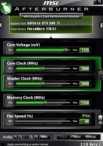

Es ist noch nicht möglich, die Lüftersteuerung der GTX 500 und 400 Karten mit NiBiTor zu bearbeiten, benutzt dann die in Afterburner (oder auch Precision) integrierte Funktion.
So kann man die Lüftersteuerung in MSI Afterburner einstellen:

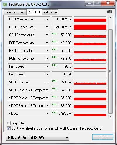

So sieht ein Original BIOS aus (hier Zotac GTX 295 Dual-PCB):
BIOS bearbeiten:

Nun zur Lüftersteuerung: Reiter "Temperatures" auswählen und Warnhinweis bestätigen. "Fanspeed IC" auswählen.
Am besten man spielt mal ein wenig mit den Werten und ließt den Hinweistext darunter - da stehen die Änderungen drin (TRange Slope -> je niedriger die ° - Zahl, desto schneller dreht der Lüfter bis zur eingestellten Höchstmarke auf, THyst -> Der Bereich wie lange er (von TCryt + 8 °C ("Compensation" - Wert ist fest !) auf 100% läuft !).
Was außerdem noch wichtig ist -> mit TCryt kann man einstellen, ab wann gethrottelt wird - dieser Wert sollte somit am besten so eingestellt werden, dass er erst ab ~ 105°C throttelt, ansonsten kann es zum Beispiel an warmen Tagen mit einer GTX 295 Dual-PCB @ Luftkühlung unter OC vorkommen, dass die fps in Games wie Crysis sich auf einmal halbieren - dann sollten die GPUs "zum Schutz" nur noch mit Low 3D Takt laufen!!!
Ich persönlich empfehle auf "Automatic Speed" umzuschalten, da damit eine sehr genaue Steuerung möglich ist. Hier eine ausführlichere Erläuterung:

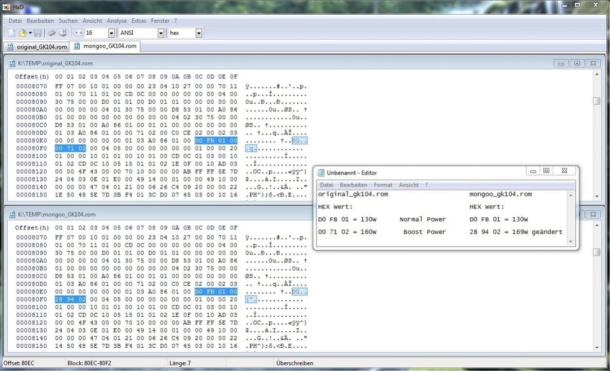

OK, vermute du hast das BIOS mit GPU-Z gesichert, nutze bitte nvflash für DOS um ein Backup BIOS zu erstellen, evtl. liegt es daran, nehme aber das neueste nvflash, Download NVFlash 5.127 | techPowerUp
Gerade getestet das BIOS von dir aus Post#2581, HEX-Editor zeigt mir vom originalen BIOS eine Prüfsumme an welche man gebrauchen kann,
sollte also dann auch mit Nibitor später funktionieren, puuh wann ich zum mod komme weiß ich noch nicht, aber heute Abend hast es wohl. :)

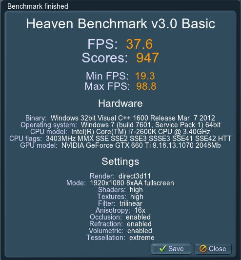

Also 1250 macht sie unter Heaven benchmark maximal

was mich stutzig macht ist was da am Anfang drin steht, so wie du das Backup Bios benannt hast steht es auch im File selber, ist nicht Standard. :hmm:
Erstelle mit dem nvflash für DOS ein neues Backup der BIOSe der beiden GPUs (GTX690) bitte.

Habe mir dein BIOS jetzt in Ruhe angesehen,
GPU MAX Boost Takt 1202mhz möglich, max. HEX 64 09 in der Tabelle verfügbar.
Wenn braucht man ein anderes BIOS wo höhere Werte drin stehen in dieser Tabelle
um einen Wert von zb. 1254mhz freischalten zu können.
Zum besseren verstehen siehe im Anhang.

FYI
Screen1: Heaven @default Bios
Screen2: Heaven @TOP Bios
