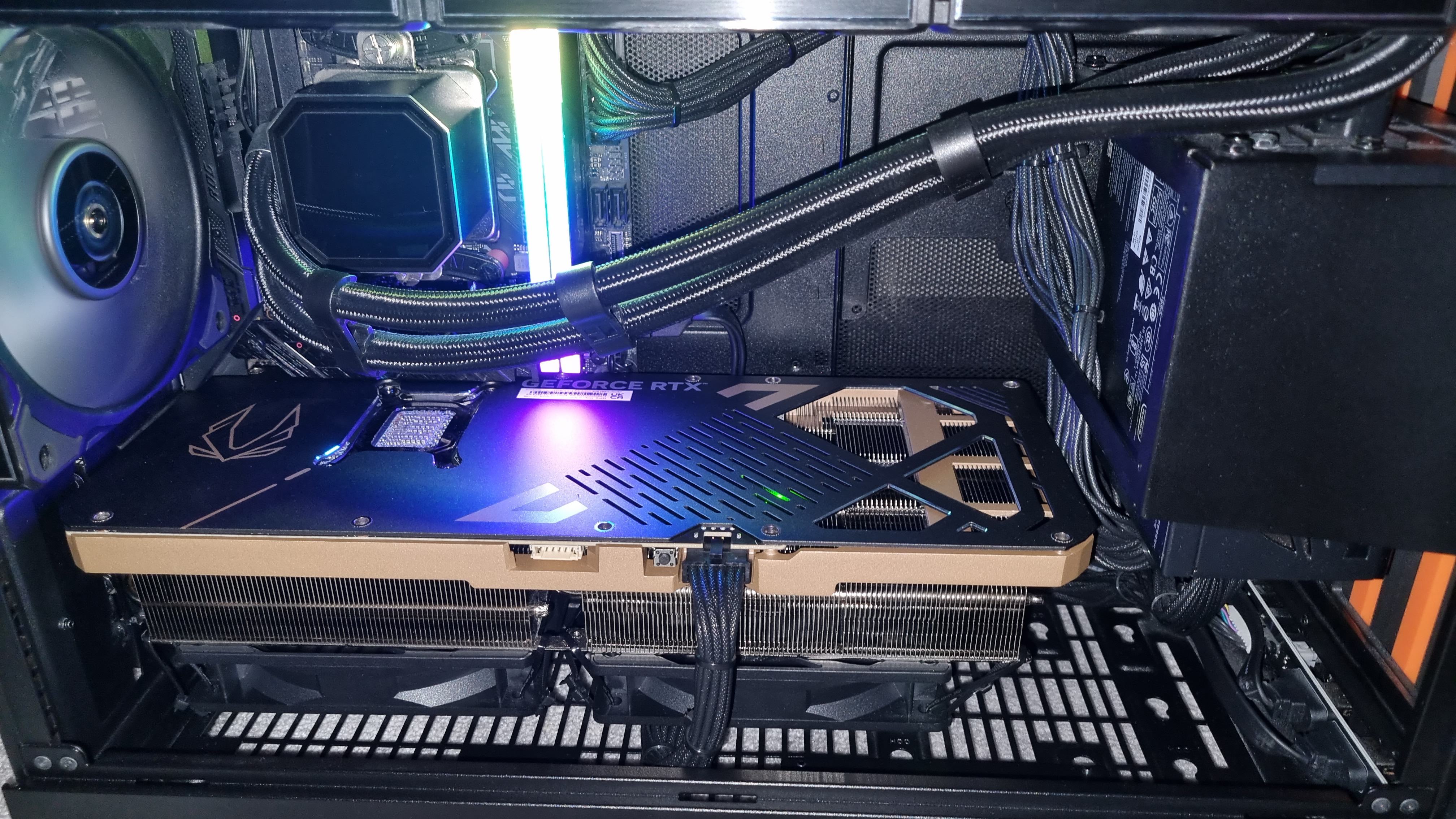

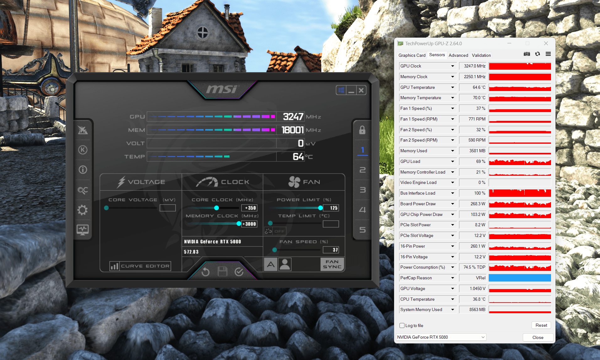

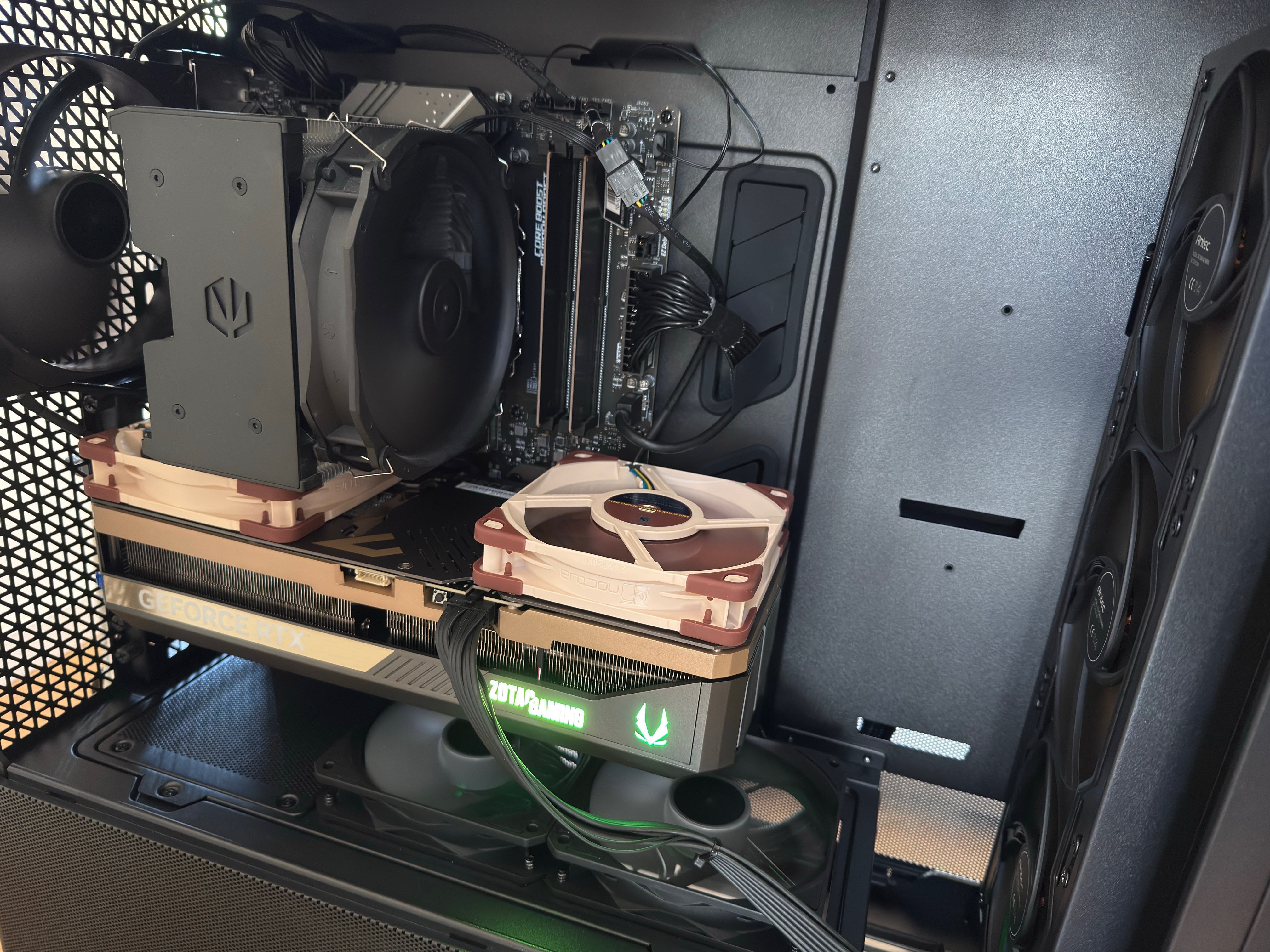

Eben 2 120er testweise auf der 5080 verbaut. Sind ziemlich billige von meiner AIO (TL-E12B V2) die ich schon vor dem Einbau gegen andere getauscht habe. Die drehen mit max 2200 rpm. Im 0db-Modus laufen diese warum auch immer mit 585/540rpm (an beiden Anschlüssen der GPU je ein Lüfter) was für mich lautlos ist bei 30° mit offenem Browser und ArgusMonitor. Auf 30% sind es bei beiden genau 1200 rpm, sind dabei vom Gefühl her etwa gleich laut wie die 1275 rpm bei den 3 originalen 95mm Lüftern aber das Geräusch ist etwas weniger unangenehm. Ein 3. Lüfter würde etwa zur Hälfte am Ende über den Kühler ragen, habe mich dann dagegen entschieden. Leider musste ich auch den kompletten Kühler abbauen und somit neue WLP auftragen, da das Plastikgehäuse auf der Seite mit dem Videoausgängen mit dem Kühler von unten verschraubt ist und kein rankommen ist ohne die Platine vom Kühler zu lösen. Scheint aber im Groben zu funktionieren. Ideal wäre noch ein 3D gedrucktes Gehäuse für die Lüfter, mal schauen :)

Um den Shroud abzunehmen muss man den Kühler abbauen? :-[
Leider ja. Habe heute den originalen Kühler wieder montiert, da ich das Asus Astral 450W Bios auf die 5080 Solid geflasht habe und die 120er Lüfter tatsächlich dadurch mit 30% langsamer drehten als mit dem originalen Bios. Dachte mir, bauste die originalen Lüfter wieder drauf, müssten ja jetzt leiser sein... Als die Karte wieder zusammengebaut war merkte ich wie das Gehäuse Spiel hatte, da ich die 2 Schrauben vom Gehäuse vergessen hatte für die die Platine runter muss. Also wieder Platine vom Kühler runter, die 2 vergessenen Schrauben reingedreht und dann erst die Platine am Kühler befestigt. Ziemlich schlechte Konstuktion. Am Ende sind wieso auch immer die originalen Lüfter mit dem Astral Bios noch lauter bei 30% als mit dem Zotac Bios, 1500 rpm (Astral) anstatt 1300 rpm (Zotac). Also genau das Gegenteil wie mit den 120ern. Das ist alles sowas von merkwürdig, ich steige da nicht durch. Mit beiden Bios-Versionen laufen die Lüfter zudem im 0db-Modus mit knapp 600 rpm, das haben die zumindest gemeinsam.

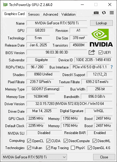

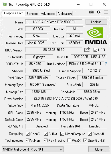

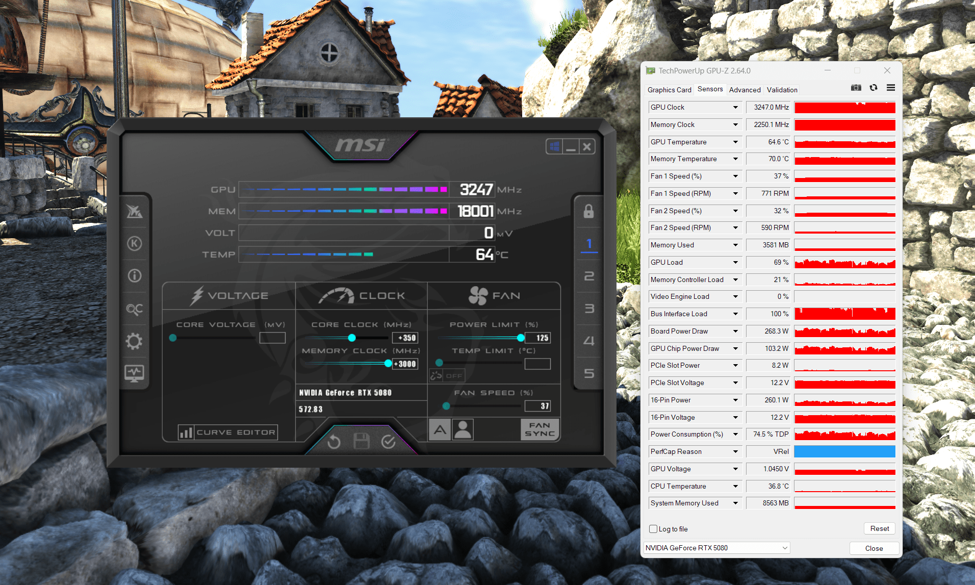

Bin jetzt endlich mal zum UV+OC von meiner GIGABYTE GeForce RTX 5070 Ti Windforce OC gekommen.
Aktuelles stabiles UV+OC Profil:
  • 925mV @ 3000 Mhz (2985 Mhz Effektiv bei Volllast)
  • VRAM noch Stock
  • PL auf 100% (300 Watt)
  • Bleibt damit bei max. 62°C und die Lüfter bei max. 1340 rpm
Was ich noch versuchen werde:
  • Spannung versuchen weiter zu senken und/oder mehr Takt versuchen
  • VRAM OC
Habe noch das Performance BIOS exportiert und angefügt.
Das Silent BIOS hab ich noch nicht getestet, da ich mit den aktuellen Ergebnissen zufrieden bin und so wieso alles manuell anpasse.

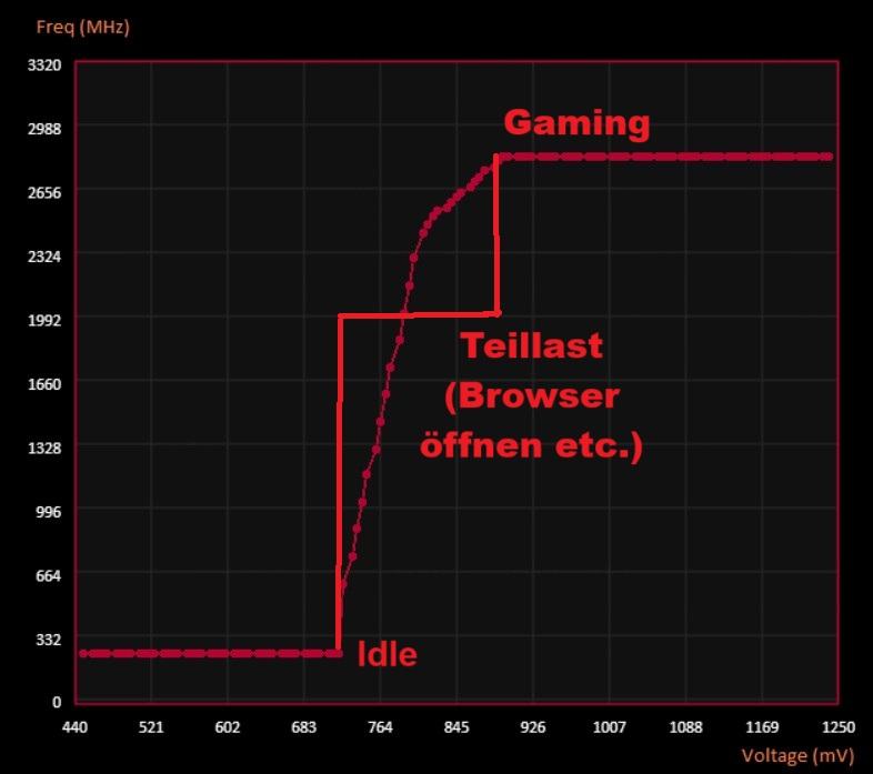

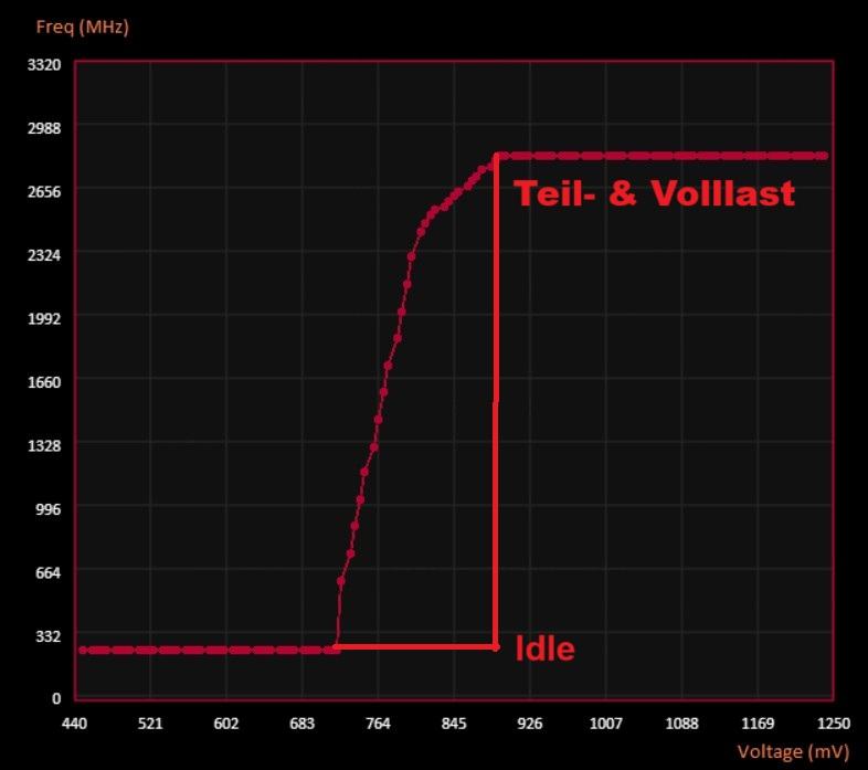

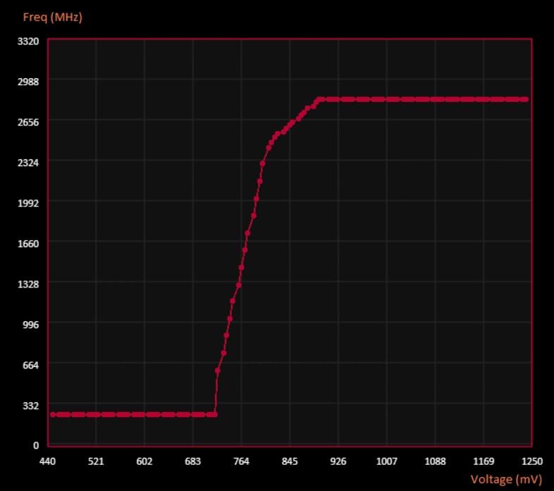

Ich verwende die ASUS RTX 5080 Astral (ja, ich weiß, es ist vielleicht nicht die beliebteste Wahl – aber ich mag sie einfach). Bisher läuft sie meiner Meinung nach wirklich gut.
Anbei möchte ich meine aktuelle Kurve teilen, die hervorragend in GPU Tweak III funktioniert. Ich habe auch MSI Afterburner teilweise verwendet, aber ohne nennenswerte Unterschiede.
Kurze Frage an euch: Würdet ihr die Kurve anhand der zwei folgenden Beispiele noch verändern? Ich spiele mit diesen beiden Szenarien, bin mir aber unsicher, ob sie wirklich effektiv sind oder eher wenig Sinn machen.
Beispiel 1:
Beispiel 2:
In Spielen und Benchmarks wie 3D Mark (alle Varianten), Cyberpunk 2077, The Last of Us Part I, Indiana Jones und vielen anderen läuft alles bisher rund. Ich hatte bisher keinen einzigen Absturz.
Ich konnte den Stromverbrauch in Cyberpunk 2077 bei 1440p von 320-360 Watt auf etwa 200-230 Watt reduzieren, bei annähernd gleicher FPS-Leistung (im Vergleich zum Stock-Zustand). Natürlich wäre mit OC anstatt Undervolting noch mehr drin, aber ich bevorzuge es, den Verbrauch zu senken und dabei gleichbleibende oder sogar bessere Leistung zu erzielen. Eine „Brechstange“ ist für mich nicht notwendig.
Mehr Takt bei der Spannung war jedoch nicht möglich. Sobald ich 50 MHz mehr eingestellt habe, wurden Instabilitäten sichtbar.

Zu den Kurven: Wie seht ihr die beiden oben gezeigten Beispiele? Sind sie sinnvoll, oder reicht die erste Kurve, die ich eingestellt habe (bei der ich lediglich den minimalen und maximalen Punkt angeglichen habe)?
Die Lüftersteuerung habe ich so eingestellt, dass die Lüfter im Idle bei 50% (Außen), 40% (Innen) und Rückseite laufen. Im Idle liegt die Temperatur bei etwa 30°C (RAM und DIE) bei einer Raumtemperatur von 24°C, mit einer Schwankung von ±5°C. Unter Last habe ich die Werte noch nicht exakt überprüft, aber ich meine, sie liegen bei etwa 60°C. Diese Werte habe ich jedoch nicht mit HWInfo ausgelesen, das muss ich zugeben. Falls jemand daran interessiert ist, könnte ich die Werte nachreichen, aber ehrlich gesagt ist es mir nicht so wichtig.
