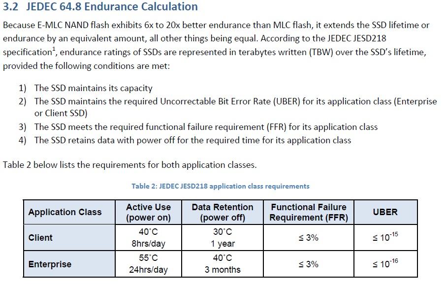

Da es hier um SSDs geht, wäre die passende Analogie die JESD 218 bzgl. der Anforderungen an die Angaben zur TBW von SSD bzw. den spezifizierten P/E Zyklen von deren NANDs, da gerade bei Client SSD die TBW oft vom Marketing bestimmt sind:
Nicht jeder Hersteller hält sich an diese Vorgaben, die einen geben bei Client SSD die TBW extra gering an um die Kunden ihrer Enterprise SSDs nicht zum Einsatz ihrer Consumer SSDs zu verleiten und andere geben sie viel zu hoch an um Kunden die diese Angabe als "garantierte Schreibleistung" missverstehen (was es nicht ist, da die Garantie immer auch zeitlimitiert ist) und hohen TBW Angaben mit einem Qualitätsmerkmal verwechseln, zu ködern.
