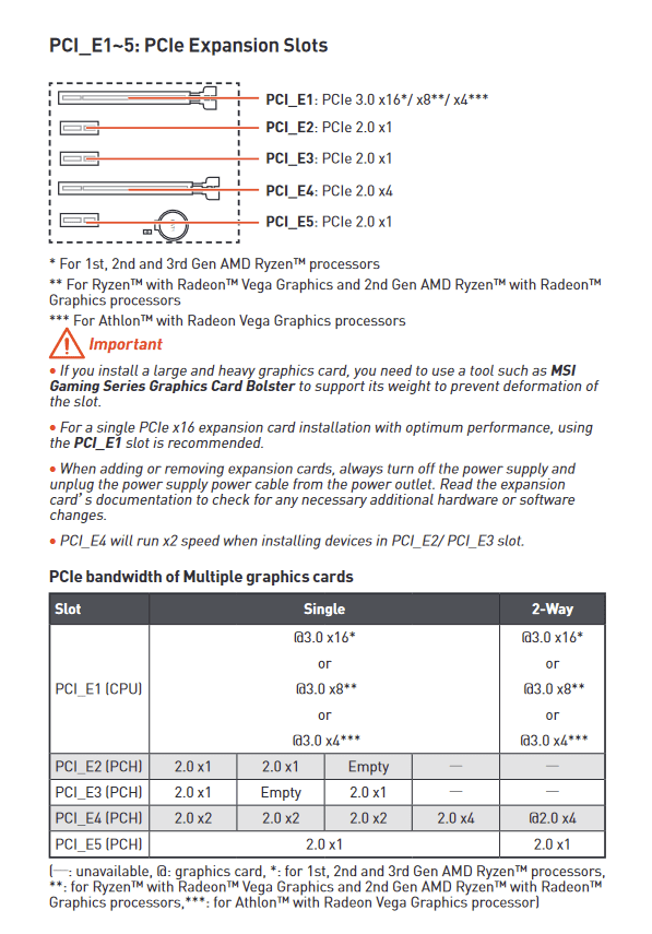

Da ich nur 1x M.2 Steckplatz auf dem Board habe, würde ich mir noch diesen PCIe Adapter besorgen, damit ich die alte 1TB NVME darüber anschließen und nutzen kann. Sollte dann ja mit x4 funktionieren.

Ich würde sagen dein Vorhaben wird dich nicht zufrieden stellen.
Die anderen Slots sind nur mit PCI-E 2.0 angebunden. D.h. maximal 2gb/s wären mit x4 ssd drin.
Das würde zwar reichen, aber die E1 ist doch mit x8 angebunden. Da ich dort keine Graka verbaut hab, sollte doch zumindest PCIe 3.0 x4 möglich sein?
Achso. Ich bin jetzt von einer eingebauten Grafikkarte ausgegangen.
ja, dann sollte pci-e 3.0 gehen.
