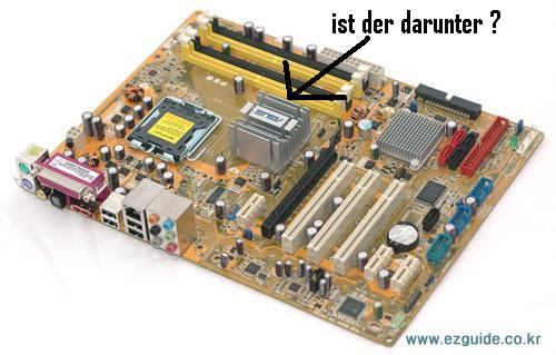

Ist der Chip unter diesem Kühler da der auf dem Board ist ? Da is ja so nen silber farbender Asus kühler drauf darunter ist doch der chip oder ?!

ne, da ist die northbridge drunter. den chip würd ich lieber nicht ausbauen :fresse:
wenn mich nicht alles täuscht, dann sollte der bios chip dort sein, wo ich es rot markiert habe. bin mir aber nicht 100% sicher. bitte verbessert mich, wenn ich falsch liege. auf dem bild sieht es aber so aus, als wäre da gar kein bios-chip. ich meine auch mal gelesen zu haben, dass asus bei dem p5b deluxe den bios-chip eingespart hat. ob das beim normalen p5b auch so ist, weiß ich nicht.

aber auf dem board muss doch so ein bioschip sein sonst würde man die doch nicht bei vielen shops im internet kaufen können
