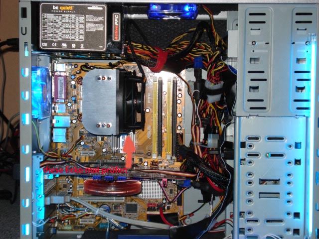

Warum hast du den RAM in 2&4??? und nicht in 1&3???
Daran wird es nicht liegen, aber ich dacht´gerade nur so, als ich mir die Bilder von deinem SYS angesehen hab´.
Und der Freezer sitzt richtig???? Bei mir hab ich ´ne Ecke mit einer Zange entfernt, weil der Freezer auf dem Northbridgekühler auflag.
Ist jetzt bei mir überflüssig, da NC-U6!

Der speicher muss schon in slot 1&3 eingebaut werden!

Das Bild war noch alt ich hab die in 1 und 3 aber das eh ziemlich egal. Hab schon nur mal einen ram riegel reingetan aber das hat auch nichts gebracht ich bin mir eigentlich sicher das sich das board einfach verabschiedet hat da geht gar nichts mehr manchmal kommt da noch dieses asus start bild und weiter geht der dann auch nicht da kann man machen was man will. Wie soll man da aber den Bios chip rausnehmen ? den kann man höchstens rauslöten sonst geht der da nicht raus
dennoch solltest du um ganz sicher zu sein bank 1 und 3 nehmen.
