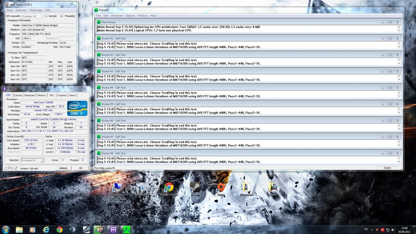

So CPU läuft stabil unter Prime! ein Poblem aber. Bevor ich Prime starte wird mir angzeigt das ich mit 4,2 GHz takten werden. Das zeigt CoreTemp und das F-STream Tool. Wenn Prime aber läuft steht da ich takte mit 3,7 GHz maximal. Sonst ist aber alles OK! Habe ich irgendwas vergessen?

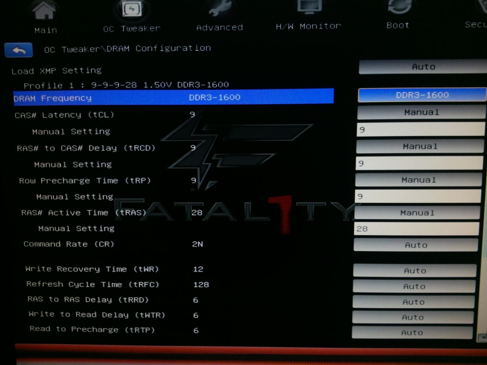

So geht immer noch nicht hier mal ein paar Bilder! Hoffe das bringt was. Irgendwo hackt es bei mir und ich mache bestimmt einen Leichtsinnsfehler :/
So hier von Prime, CPU Z und Core Temp
BIOS Einstellungen:
DRAM:
Oh my God. Ich glaub das war der Fehler beim abschreiben hab ich da ne 0 reingemacht darum 1,709. Änder ich sofort und ich hoffe das war es auch schon.
EDIT: CPU PLL V. auf 1,79 gestellt und es hat 0 gebracht... Andere Vorschläge? Schaut bitte nochmal auf die Bilder!
stell mal "Spread Spectrum" auf disabled, dann haste glatte 100MHz BCLK. Und trag mal 160 bei "Turbo Boost Power Limit" ein. Dein UEfi ist anders als bei den anderen ASrock Z68-Boards, evtl liegt ja daran.
Was ist an meinem UEFI anders? hab das nur auf 1.3 upgedatet und den Hintergrund geändert! :d
hab mich falsch ausgedrückt, die Einstellung Turbo Boost Limit hatte ich bei meinem ASRock nicht. Da gab es Long Duration Power Limit und Short Duration Power Limit.
Und mal getestet?
Das wollte ich gerade Fragen! Das ist nämlich unter dem Stichpunkt Turbo Boost Limit! PS Was soll ich da einstellen???
DAs hab ich eingestellt und es hat nichts gebracht
hehe ist doch jetzt klar, stell mal noch Long Duration Power Limit auf 180, dann sollte es gehen...
Das hat mir sehr geholfen! Vielen Dank der Herr! . Ich kannte diese Funktion unter einem anderen Namen! :d Es klappt jetzt ich habe jetzt 4199,97 bis 4000,05 MHz wuhu!
