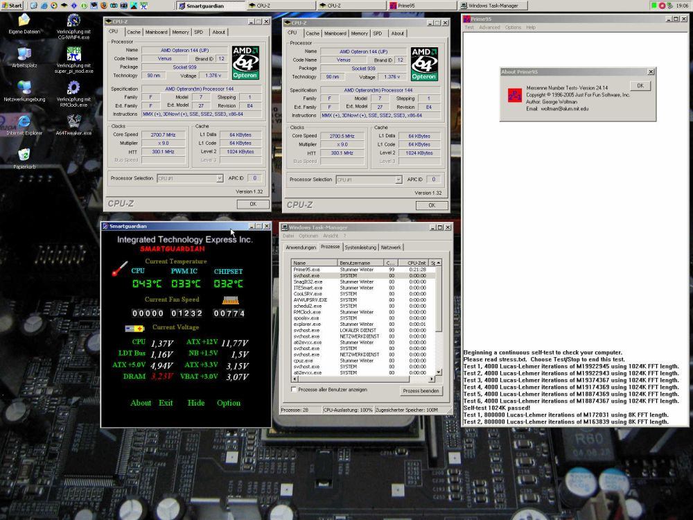

Ich hab einen 144er hier (0545MPMW), der mach mit IHS 311 MHz x 9 = 2,8 GHz @ AutoVcore (Habe gerade nur den 300 MHz x 9 greifbar). Da er quasi nicht mit mehr Vcore skalierte, musste natürlich die Mütze runter...
Aber auch ohne Mütze und mit kaltem Wasser (9°C, CPU Idle 16°C, Load 24 °C @ Auto)) komme ich kaum weiter beim OCen, gerade mal 2,9 GHz Prime, egal mit welchen VCore. 350 MHz x 8 @ AutoVcore ist kein Problem.

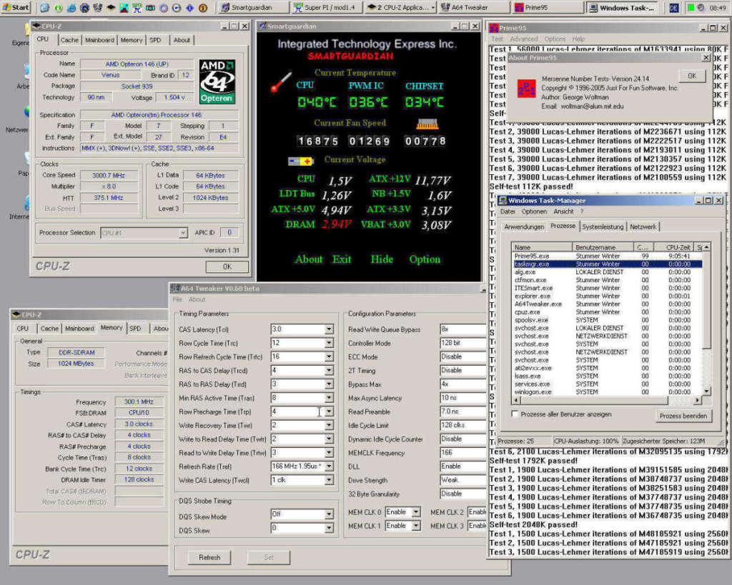

Mit meinem 146er (0540FPBW) konnte ich ohne Probs 375 MHz x 8 erreichen, Ich habe sogar mal 400 MHz x 6 Prime am laufen gehabt (Screen ist mit TCC5-Chip-RAM, geht aber auch mit den VX und entsprechendem Teiler)...
Also am Board kann es nicht liegen.
