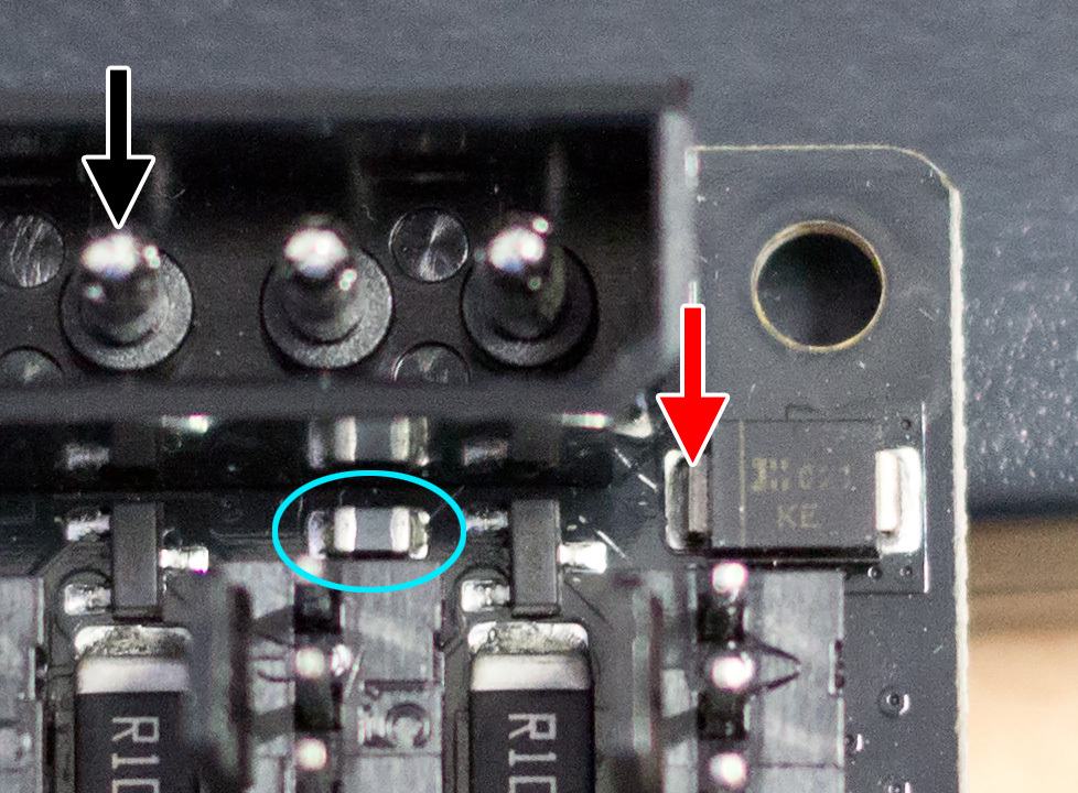

Wenn die Spannung verpolt angeschlossen wurde, dann brennt zuerst meist nicht sichtbar die Suppressordiode (rot markiert) durch. Diese Diode dient dazu kurzzeitige Spannungsspitzen auszufiltern. Bei dauerhaft 12V geht die binnen Sekundenbruchteilen kaputt und wird meist leitend. Als Folgeschaden brennt in der Regel sichtbar der Ferrit (blau markiert) durch da er für die jetzt zu hohe Belastung nicht ausgelegt ist. Ab dem Moment ist dann zwar die 5V Stromversorgung zum Rest der Platine unterbrochen, aber wird in der Zwischenzeit höchstwahrscheinlich auch den Mikrocontroller gegrillt haben.
Solche Schäden reparieren wir nicht da man zum einen, wie du bereits selber festgestellt hast, an den Ferrit kaum heran kommt zum anderen ist es unwahrscheinlich, dass der Mikrocontroller das überlebt hat. Selbst wenn er noch läuft würde ich der Platine nicht mehr trauen da sie sicher was abbekommen hat und vorzeitig ausfallen kann.
Wenn du dein Glück probieren willst kann man versuchen die Suppressordiode auszulöten und den Ferrit mit etwas Lötzinn zu brücken sofern dessen Lötpads überhaupt noch vorhanden sind. Falls der Microcontroller noch lebt würde die Platine jetzt wieder laufen. Weitere Schäden, die die Funktion einschränken, können natürlich nicht ausgeschlossen werden.
Genau der Kleine Grüne/Blaue eingekreiste ist durchgebrannt, "scheinbar kein Lötpad mehr vorhanden" komme da auch 0 mit mein Lötequipment ran! Danke dir schonmal für die schnelle Antwort, der Rechte schaut ganz aus. Also doch für die Elektroschrotttonne. :cry:

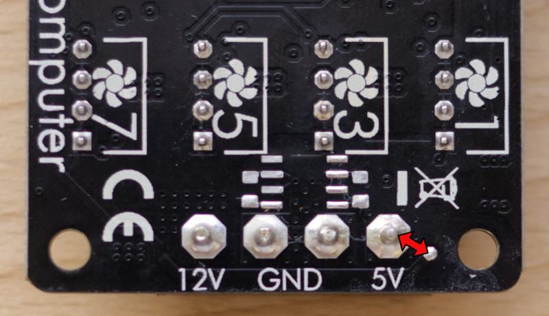

Sebastian (unser Elektroniker) hat mich darauf aufmerksam gemacht, dass man den Ferrit auch relativ einfach auf der Unterseite der Platine brücken kann. Hierzu die beiden markierten Lötpunkte verbinden. Nicht vergessen: Die Suppressordiode muss weiterhin ausgelötet werden.

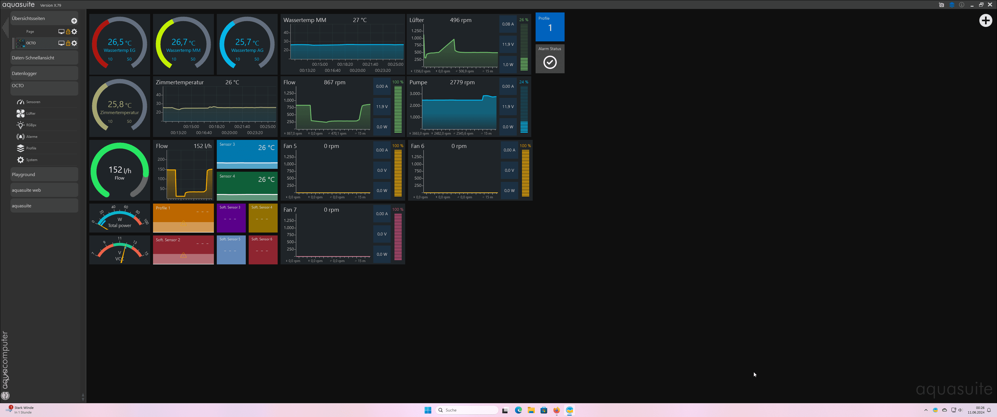

Kleines Update: Habe mich doch nochmal dran gemacht. Octo funktioniert wieder! :banana: Lüfterplatz 1 ist Defekt, Lüfterplatz 2 bis 8 funktionieren. Sensoren funkionieren auch alle wieder.
Tausend Dank an Shoggy von Aqua Computer, so konnte ich den Octo doch wieder neues Leben einhauchen und kann den neuen der morgen kommt erstmal ins Regal legen. :-)(y)

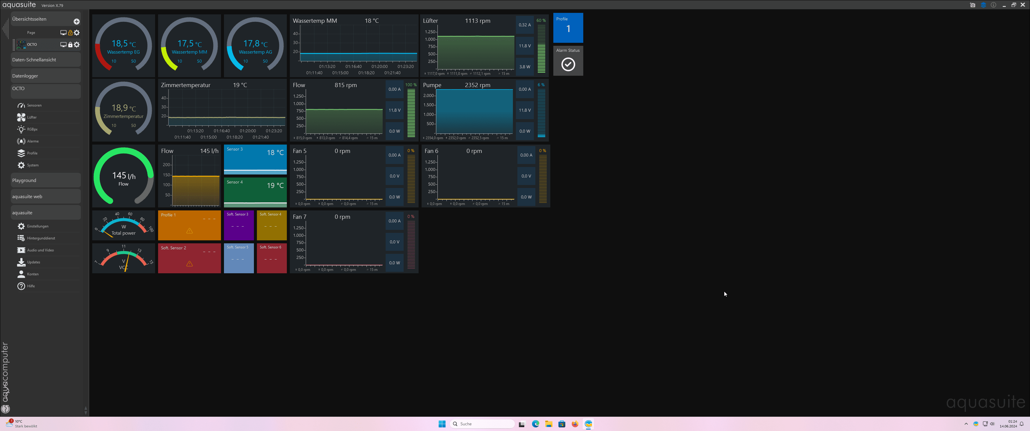

Kleines Update: Octo funktioniert jetzt seit ein paar Tagen noch immer Tiptop. (y)
