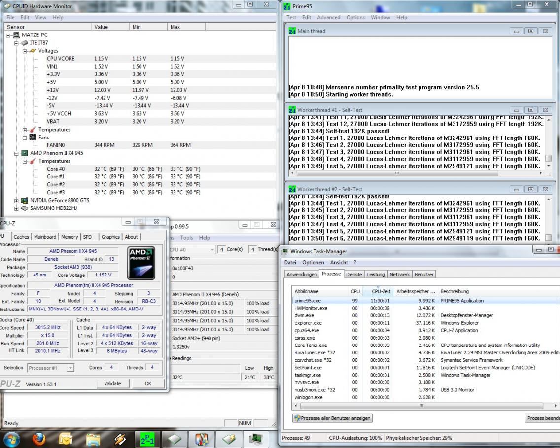

Also ich hab die drauf, die beim Mugen 2 dabei war. Und die ist sehr gut. Die bringt meinen 945er C3 auf max. 33°C beim Primen...
Karl

Also ich kann, wie immer, nur den Mugen 2 empfehlen. Der läuft auf meinem 770TA-UD3 und nem 945er C3. Der ist extrem leise, kühlt sehr gut (siehe Screen) aber er ist halt einer der größeren und schwersten Kühler. Aber mit der Backplate vom Mugen 2, ist das ganze kein Problem. Der hält bei mir bombenfest! Und man kann ihn in jede gewünschte Richtung montieren. Und der Preis ist auch nicht allzu hoch ;)
