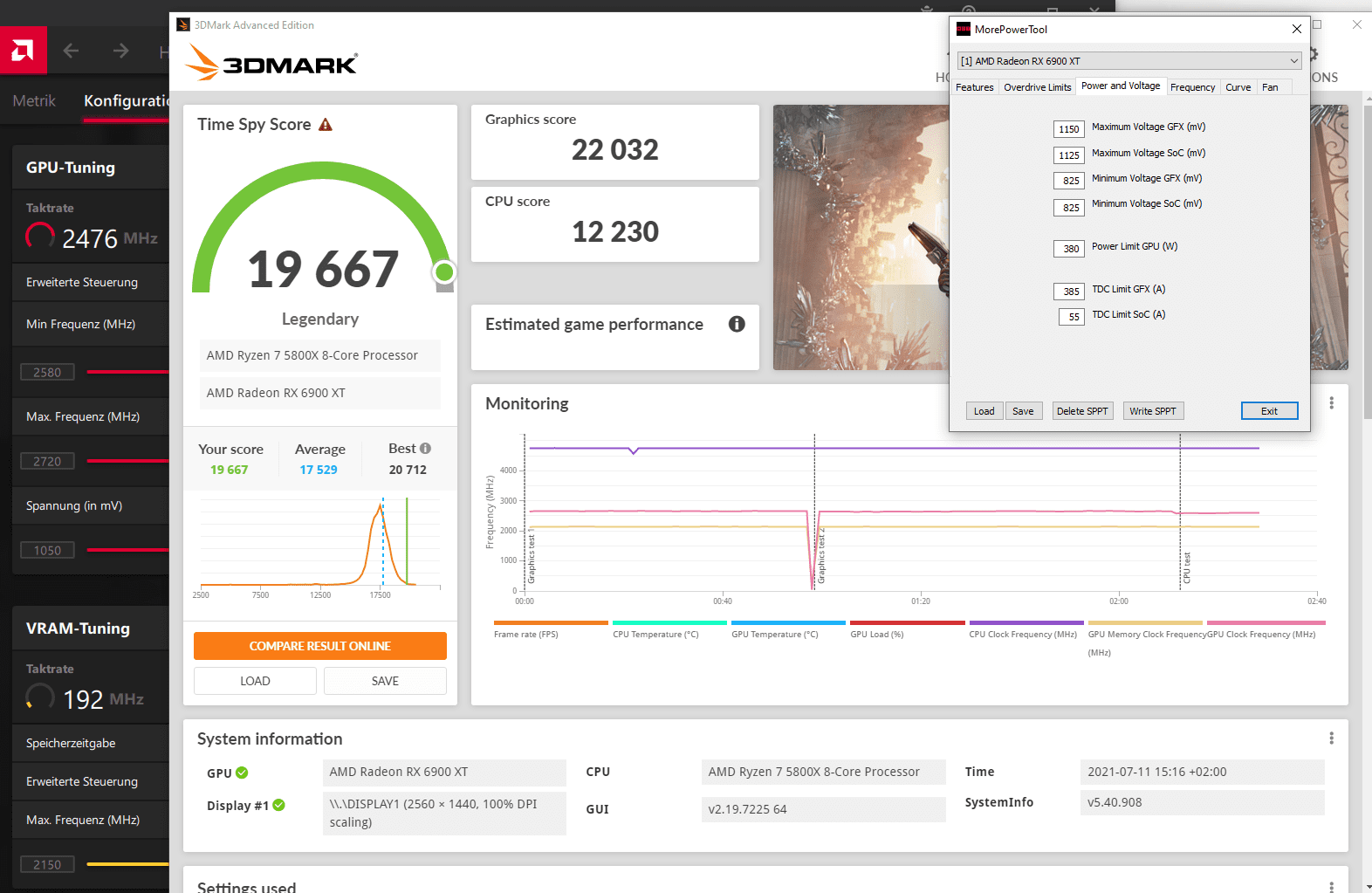

Meine GPU mag einfach keine hohe Spannung. Glaube die ist einfach nicht gemacht für 23k Punkte 🙃
Für ganz hohe Scores brauchts halt auch guten Vram, der fast fehlerfrei mit 2150FT läuft.
und
Irgendwann dann auch absurd hohe Wattzahlen!
Jacke wie Hose ist dann schon bei 425W asic für 1.000 Points mehr.
Vllt. kannste ja bei der max SOC-Spannung noch von 1150 auf 1125...1100mV runtergehen.
dito
Als max SOC-Takt sollte ja für Vram-Takt 2124(eff.2114) auch 1200-->1075 (x 2) dicke reichen.
ansonsten
Hast Du bisher ja schon erfreulich gute Temps durch die moderaten Watt. Finde Ich gar net sooo schlecht!
Habe SOC mal auf 1125 reduziert und jetzt endlich mal wieder die 22k geknackt.

Ist die Karte unter Luft und wird zu heiß oder warum kappst du auch Maximum Voltage GFX?
Ich hab einfach das Gefühl das es unstabil ist wenn Spannung zu hoch.
Karte ist unter Wasser.
Sobald ich mit der Spannung hoch gehe hab ich ein Crash nach dem anderen. Deshalb hab ich es heute mal mit 1150 versucht.
Die ganz hohen Spannungen brauchen dann auch ein offenes/ausreichendes PL.
Jedesmal wenn der Arbitrator nachregeln muss, wirds leichter instabil.
Das war z.Bsp. das Hauptproblem beim Amperelaunch. (wo dann die armen Kondensatoren gequält wurden)
btw.
Wenn der Crash am Ende von GT2 beim UFO passiert, .. doch mal weniger minTakt probieren, um die ROP`s zu entlasten.
Hast Du eigentlich bei den Runs große Unterschiede am Anfang in den ersten 1-2 Frames.
Holzmann sieht Da ca. 145Fps, sollte bei Dir dann 135+ sein.
Er bricht dann immer gleich ab, weils ein schlechter Run wird. (vermutlich mit schlechter GPU-Auslastung)
Keine Chance hier auf so was. Im MPT müssen 1175 mV stehen, sonst ist bei Takten im Grenzbereich nach Sekunden Ende.

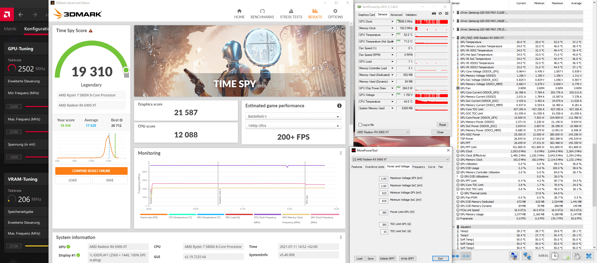

Sagt mal, unter Luft, wie hoch lasst ihr beim Benchen die Hotspot Temperatur vom Vram gehen? Ich komme in der letzten Szene, Sekunden vor Ende kurz auf 113 Grad wenn ich max Settings lade die ich bis jetzt durchbekommen habe, vom Gefühl her würde ich sagen bissl to much.
Laut @ILoveTattoo schon sehr kritisch bis kurz vor kaputt.
Habe einen Run mit 113 Grad gehabt, danach nie wieder, immer ab 110 manuell abgebrochen, selbst wenn es nur millisekunden anlag.
Bedenke dabei, dass die Programme und Tools geinigen Schwankungen unterliegen, daher obtimal immer mit zwei bis drei verschiedenen Programmen überwachen.
Look :
Also für ne Ref Karte
Shutdown Temp.: 118°C generell oder nur auf den Vram bezogen? Falls generell, dann müsste das ja genug Puffer sein.

ja für die Ref meinte ich, habe Heute wohl Zuviel Abwärme abbekommen, ich meinte den GPU Hot Spot, Ram ist ja wieder was eigenes. Also 110 Grad wären kurzzeitig ok?
hab ich doch. Aber der Hinweis von ShirKahn im Guide die GFX max VoLtage im MPT wird nur bei Temp Problemen gesenkt kam gerade zur rechten Zeit, auf 1118 runter und schon sind es 100 Grad :giggle: ich musste den Takt zwar um 100 senken, aber die Points und FPS haben sich kaum verändert. So nun kann ich morgen beruhigt in den Urlaub, wünsche euch noch viel Spaß nächste Woche.
