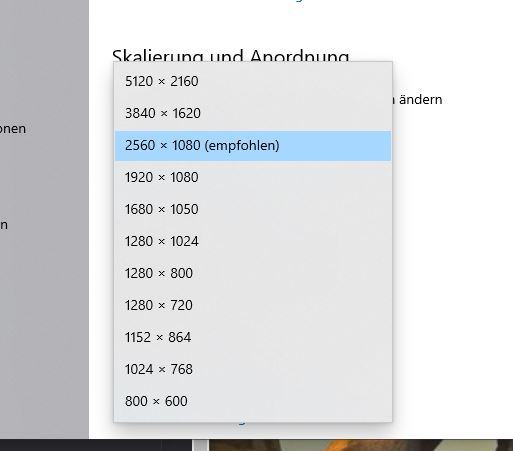

Nur diese Auflösungen sind bei mir anwählbar:
Ich dachte mir schon, dass das kompliziert wird. 😣
Der Monitor selbst kann nicht helfen? Picture-by-Picture-Modus oder so was?
Indem du auf den Knöpfen unten am Bildschirm rumdrückst und guckst, was passiert. :)
Nein da ist keine Möglichkeit, vermute das bei 21:9 und VSR immer genau die Auflösungen zur Wahl stehen wie gezeigt?

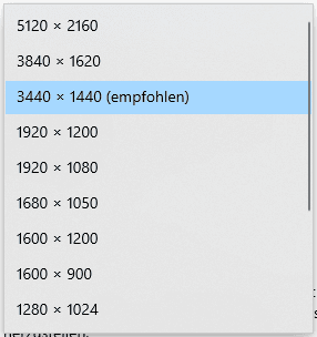

Bei mir sind mit VSR bei 21:9 dann folgende Auflösungen möglich:
Ich frage mich warum bei dir @Holzmann die übliche 3440x1440 dann nicht angezeigt wird? Alles dadrüber ist bei uns beiden dann ja identisch.
Edit: Ich sehe gerade das mir deine Auflösung aber auch nicht angezeigt wird...

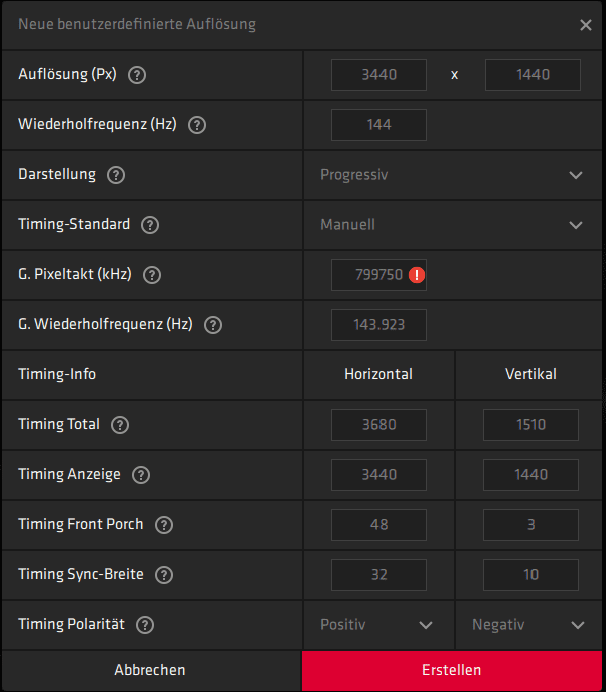

Es gibt als alternative dann nur noch die Möglichkeit über die Erstellung einer benutzerdefinierten Auflösung:
Das ganze ist dann halt etwas umständlicher, sollte aber eigentlich gehen.
Mag das jemand ausprobieren? :angel:
Ich muss ehrlich gestehen, dass ich nicht weiß, was er mir mit dem Fehler "G. Pixeltakt" sagen will oder was ich da einstellen soll, weil ich selbst die vorgeschlagene Auflösung dort nicht erstellen kann :unsure:

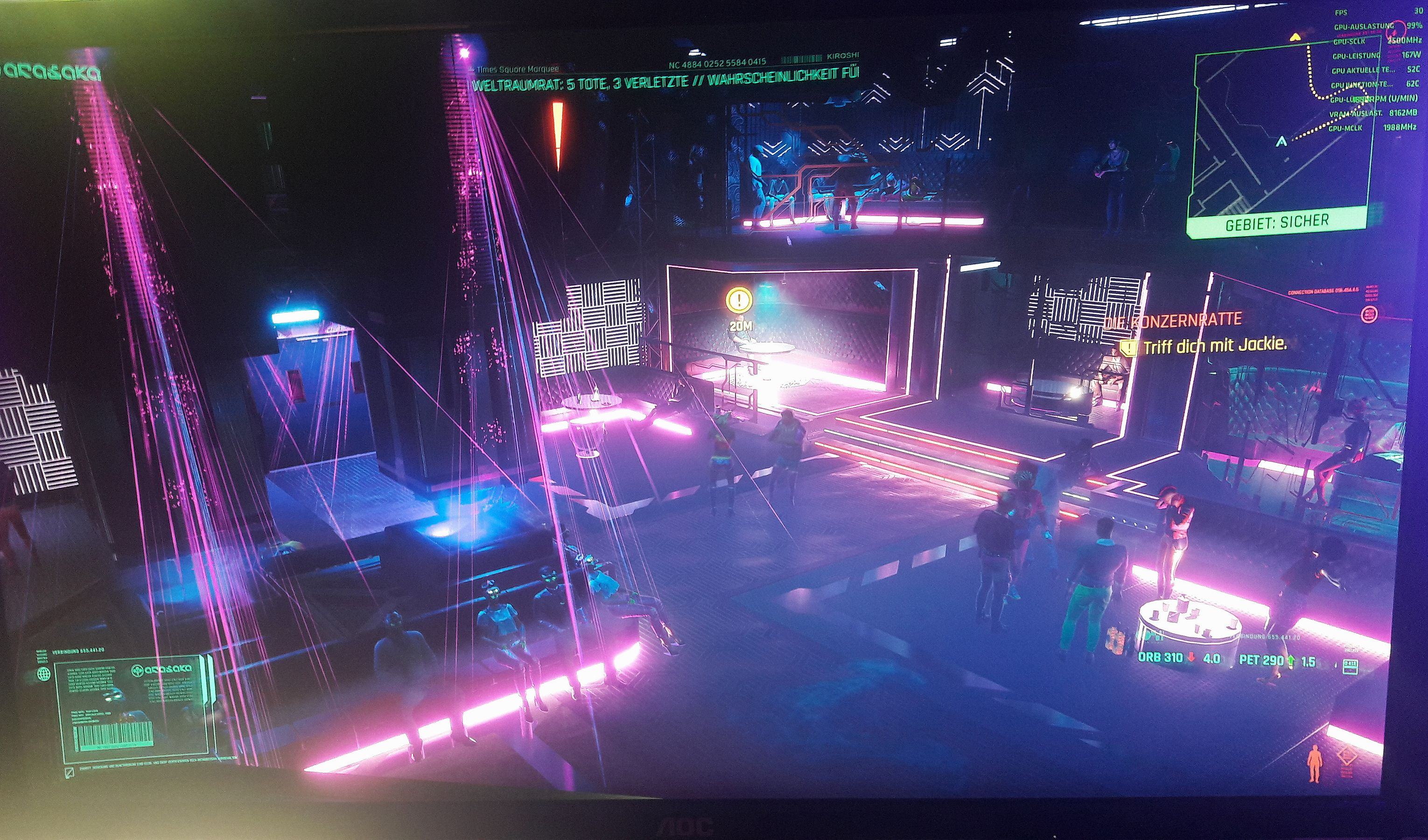

Spiel halt mal wieder CP2077@RT.(meine Game-Setting siehst Du im CB-Thread)
Da bekommt man schon genügend Grafiklast für den max. stabilen Takt.(10MHz_5mV niedriger als in sup4k)
(beim Gamen nehme ich ein Fps-Limit, um ein mue stabiler zu sein, ...wäre in UWQHD bei Dir höher)

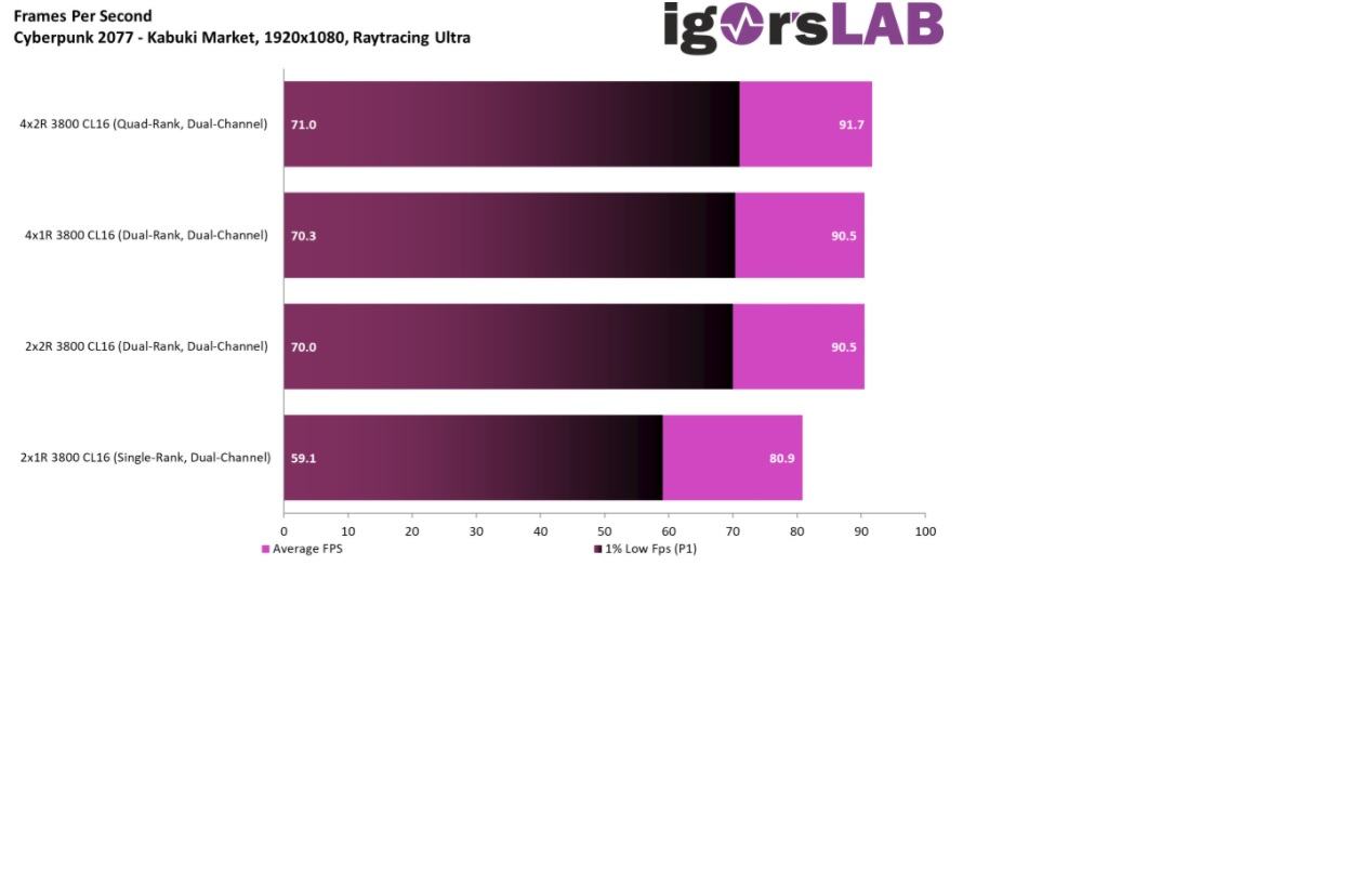

Was noch bremst sind Single Rank Module. Hatte leider kürzlich pech mit einem Crucial Kit 32 GB.... Hab mir jetzt Dual Rank Module Samsung-B Die bestellt auf Rat von emissary42. Schnauze voll. Im laufe des Jahres werde ich mich dann noch entscheiden ob ich mir einen 5900x gönne daher jetzt schon mal der Ram-Wechsel... Ram-OC kann durchaus hier und da ein paar Pünktchen in Benchmarks oder auch ein paar FPS in Games bringen wenn die CPU die Bremse ist...
Stimmt. Mit dem R5 3600 hab ich alleine durch RAM OC 10% mehr FPS im Sottr Benchmark Overall herausgeholt.
