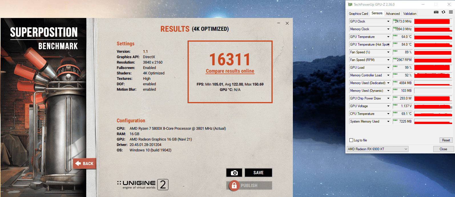

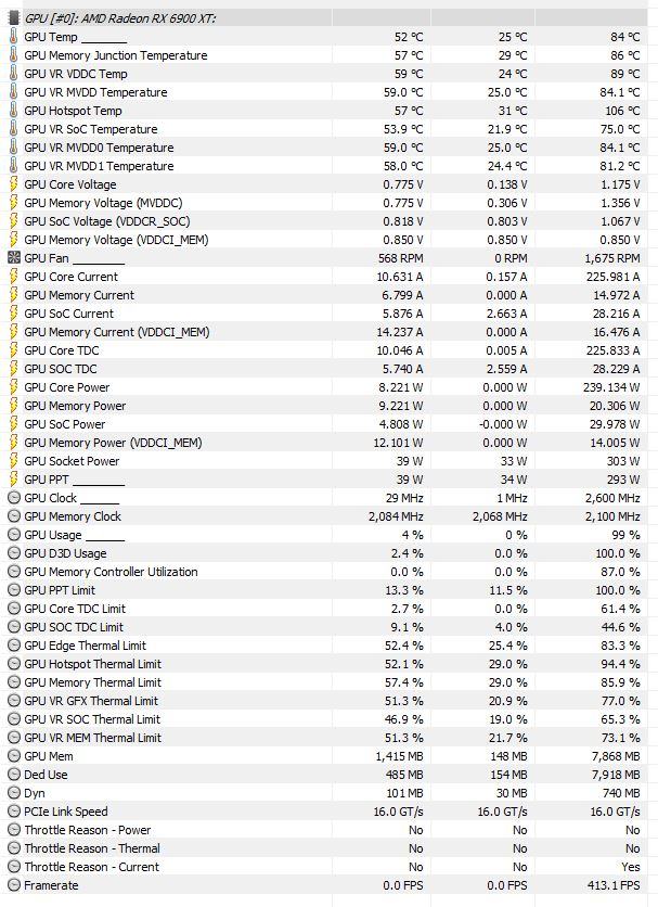

Mit PT +15 hab ich schon 106°C Hotspot gesehn...
Also für das MPT bin ich auf die schnelle zu dumm
Aber Dank PL komme ich nicht weiter :(

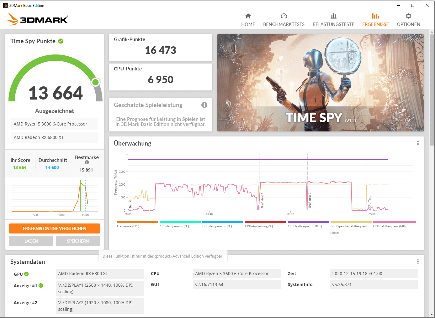

Nur Beim Time Spy Komme ich nicht an meine 6800XT OC ran. Die durfte aber auch mehr ziehen.
Sieht auch mega gut aus die Karte!
Denke die 6900xt ist ca. 7-10% schneller im Durchschnitt im stock Vergleich.
Eine stock 6900er gegen eine oc 6800xt ist auch kaum schneller, je nach Anwendung, wobei dein SP Score doch sehr gute ist. :)

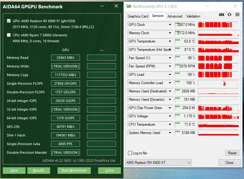

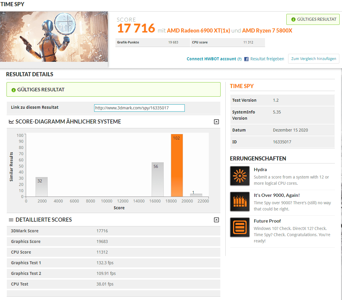

Meine 6800XT SAPPHIRE NITRO+ hatte ein höheres PL und ging fast auf 2700MHz
Mit meiner 6900XT komme ich im Time Spy selten an die 2500MHz wegen dem PL.
Ich muss mich echt mal mit dem MPT auseinandersetzen. Im anderen Benchmarks schaffe ich auch über 2650 MHz aber dann kommt immer wieder das PL . Also ich glaube die Karte ist nicht schlecht.
Beim SP Kann die 6800XT schon jetzt nicht mehr mithalten. Da war ich schon über 16500 Punkte.

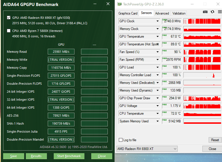

Aber der Takt wird ja nicht gehalten. Hier nochmal, mal besser mal schlechter. Ich brauche mehr Saft :d

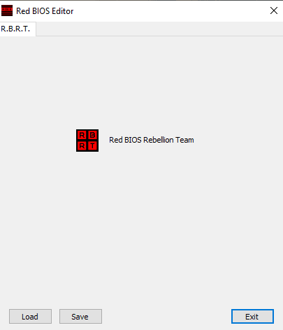

Der Red BIOS Editor sieht nicht so aus wie er sollte. Ich will es aber nicht überstürzen und brauch eine gute Beschreibung.
@gbm31 Um der Karte willen: bitte stell den Fan-Speed hoch, wenn du übertaktest.
Etwa 2000 RPM sollten bereits für einen Hotspot unterhalb von 95 °C sorgen, bei der riesigen Kühlfläche der 6900 XT.
Okay, ich kann dich zwar irgendwo voll verstehen, dass du es silent haben willst. MMn ist 1700 RPM ohne Kopfhörer gerade gut erträglich.
Aber für die Lebensdauer deiner 6900 XT würde ich an deiner Stelle, wenn du übertaktest den Lüfter ab 95 °C hochdrehen lassen. Weil so bringt es halt nichts mit OC... Der Takt wird mit Boost erreicht, Karte merkt "Hoppala" zu heiß und dropt um mehrere 100 MHz den Takt, du bist dann Temperatur-Limitiert...
Evtl. ist es bei deiner Karte ja anders, möchte ich nicht abstreiten, aber bei meiner 6800 stürzen bei zu hohen Temps die Scores ins Bodenlose trotz hohen OCs und sonst stabilen Settings...
Ja AMD gibt an Max-Hotspot 115 °C ungefähr, aber auf Dauer 106 °C zu fahren, wird für die Langzeitstabilität der Clocks und des OC nicht förderlich sein. Zudem wie gesagt, wissen wir auch nicht genau, was die Karte "intern" bei bestimmten Temperaturen macht. Ich kann das wie gesagt beobachte, dass ich dann leichte Frequenzdrops und damit schlechtere Performance habe.
Den hab ich noch gar nicht probiert, was kann man den damit machen, etwa das original Bios editieren??
In das MPT dein Bios laden und dann an diesen Werten rum spielen:

Lad erst mal dein Bios da rein => mit gpuz kannst du dein Bios zb auf den desktop speichern und dann via load in das tool laden, dann zeigst du hier mal den screen wie ich eben,
dann werden bestimmt die user hier dabei helfen dir eine Einstellungsempfehlung zu geben, wäre das was?
