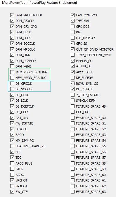

Mem_VDDCI und _MVDD - Scaling = OFF?
(das sind die beiden Werte, über DS _GFXCLK+_CLKSOC, die ich eh schon off habe)
mal probieren obs, dann Probleme mit dem Runtertakten auf dem Desktop gibt
edit : Runtertakten auf dem Desktop funzt nach wie vor, aber die Mem-Spannungen
bleiben jetzt konstant auf dem unteren Wert.
Kannst du das noch etwas weiter ausführen, was bewirken diese beiden Optionen konkret. was ist der Benefit, auf wessen Kosten geht das?
Hilft das Multimonitorsetups den heißen Speicher in Griff zu bekommen?
Was passiert, wenn Leistung abgrufen wird? Taktet der Speicher dann hoch?
Das bewirkt das die Mem und MVDD Spannung konstant gehalten wird . Aber leider nur bei der min Spannung von 1.25 Volt . Wenn ich das richtig im Kopf habe. Sorgt aber auch gleichzeitig dafür , das die Spannung nicht auf die nötige 1.35 Volt angehobene wird bei last

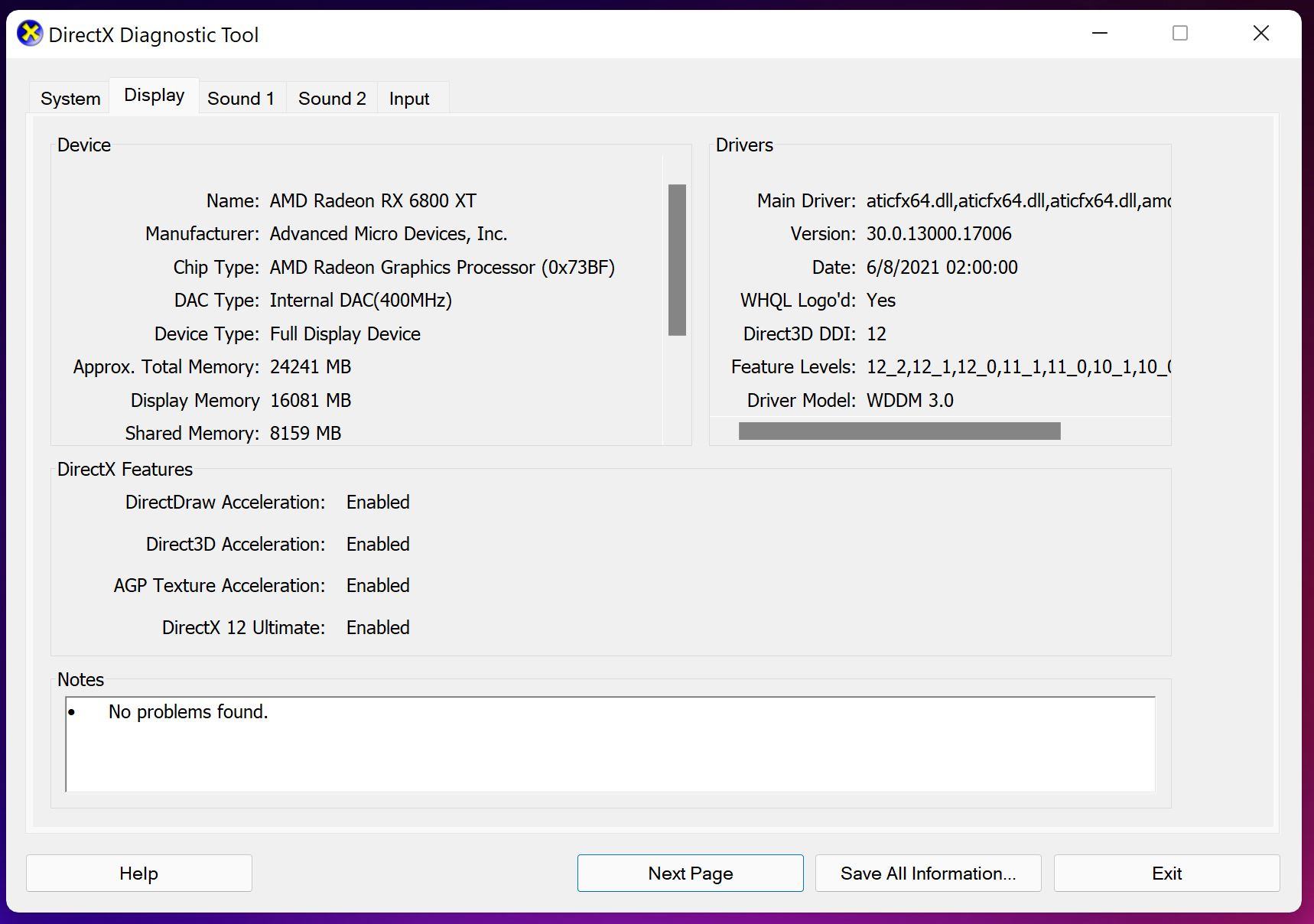

Zwecks neuem Treiber:
(k.A. ob das alte Treiberpaneel mit dem neuen Treiber im Gerätemanager kompatibel ist und Wie es mit MPT ausschaut, evtl. sogar
vorteilhaft erstmal den alten Treiber installieren zu lassen wg. RadeonSoftware und dann erst als Insider auf WDDM 3.0 zu updaten)
Mit dem neuen Treiber aktuell kein Controlpanel . Also zumindestens bei meinem Insider
Wenn Du erst W11 ohne Insider drauf hattest, kannst Du evtl. im Gerätemanager auf den vorherigen Treiber per Mausklick zurück.
Der neue Score von Tripleh84 ist nach m.E. ohne Insider nur mit dem WDDM2.7-Treiber entstanden, weil Er sonst net den minTakt im
Treiberpaneel ändern könnte.

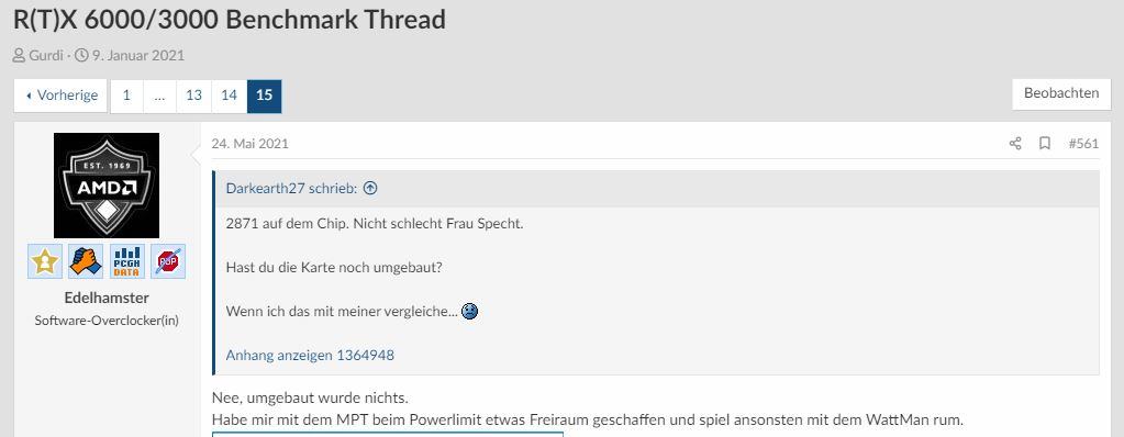

Die 2871Mhz gehören zu nem anderen Post ganz oben auf der Seite im PCGH-Thread.
Und Das ist dann net die normale XT von Tripleh84 auf Die sich mein lnk bezog,
sondern die XTH von Edelhamster.
Warum der Link in der Vorschau den ersten Post auf der Seite zeigt weiss ich net.
Ist technisch schlecht gelöst von Denen. (geht im 3dC besser, wo man auch einelne Posts verlinken kann)
Kann man bei PCGH auch, einfach oben rechts auf die PostNr klicken.
Meinst du diesen Beitrag?
Hatte ich in Post#9219 genauso gemacht.
Der zeigt auch bei Dir in der Vorschau eigentlich trotzdem weiterhin den Text von nem Post ganz oben.
Ja Edelhamster ist der Kollege mit der XTH.

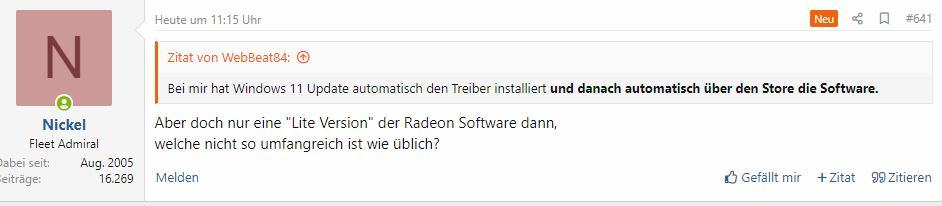

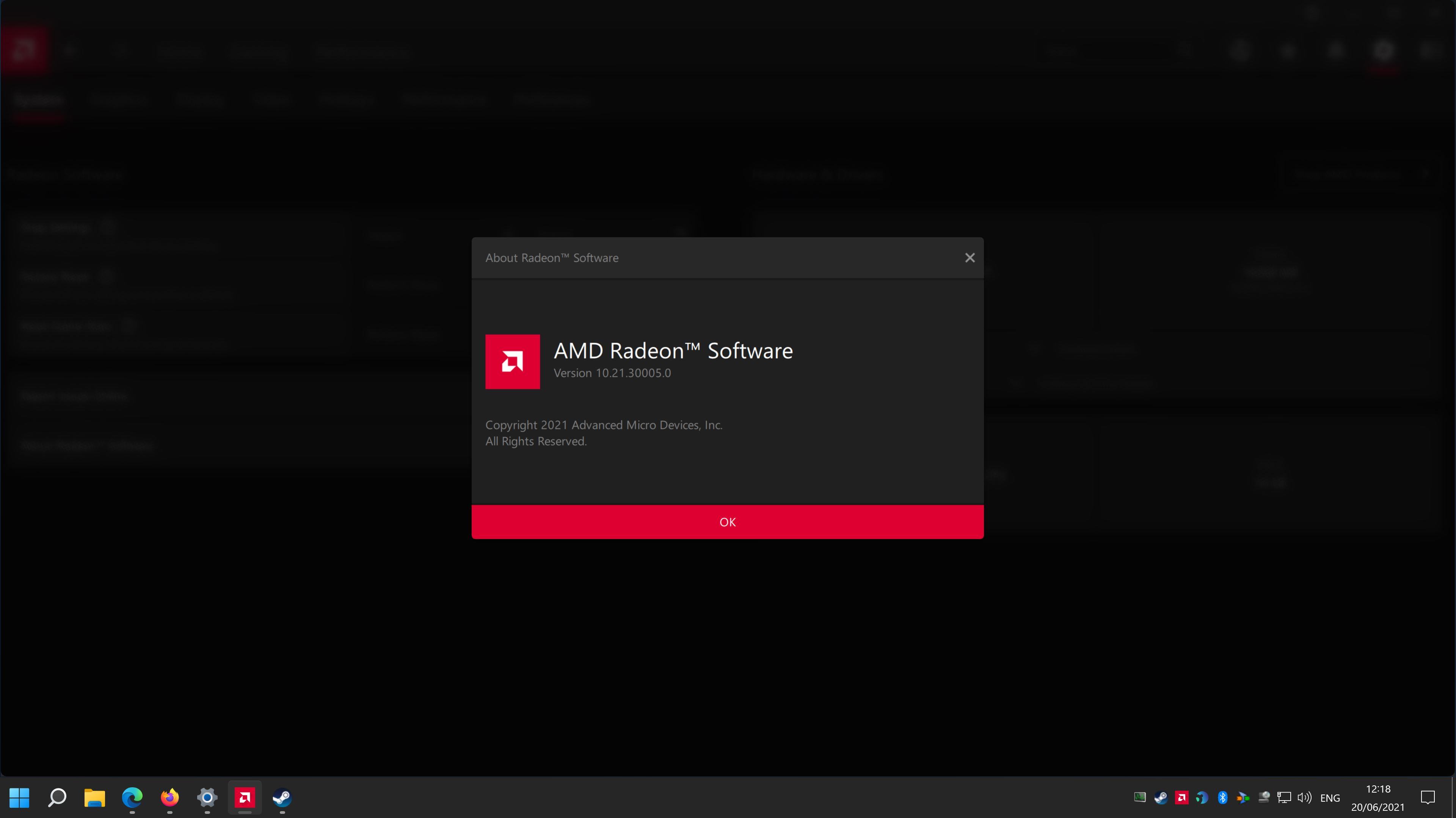

Merkwürdigerweise funzt Es bei Zotac mit ner XFX 6800XT im CB-Thread.
edit: anscheinend braucht man dann die RadeonSoftware aus dem MS-Store separat
Also W11-Installation mit LAN=off könnte dann bei Dir das Manko gewesen sein.
