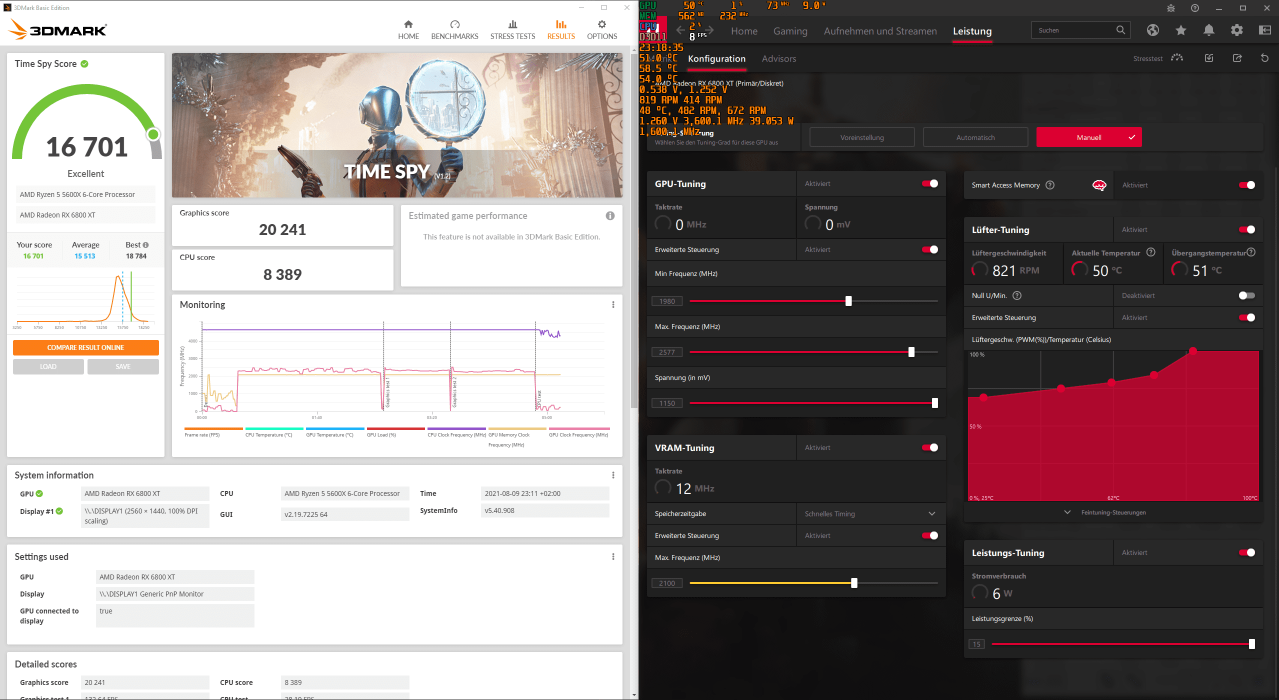

Klar.
Der Link https://www.3dmark.com/spy/22047871
Und nen Screen
Aber wie es scheint müsste ich im mpt noch etwas Saft geben. Wobei mir die Leistung für wqhd völlig ausreicht. Aber wenn man hier etwas länger dabei ist bzw mitliest, wird man halt angefixt. Ja, Flüssigmetall, damals bei meiner Vega erbrachte es Wunder, hab es eigentlich nur verwendet weil ich noch welches da hatte. Mit solch einem Ergebnis hätte ich aber auch nicht gerechnet. Kann aber sagen, dass die vom Werk aus verarbeitete wlp nicht wirklich "gut" aufgetragen wurden. Zu viel des Guten, an jeder Seite ist es raus "gelaufen" das Zeug. Allein der Wechsel auf irgendeine wlp mit sorgfältiger Verarbeitung hätte bessere Ergebnisse gebracht

Schalte als erstes mal die Demo im Timespy ab.
