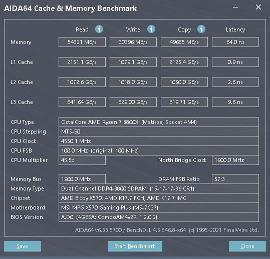

Zumindest meinem 3800er, der irgendwo um Shirkans 9900K gesehen werden könnte, zu gunsten des intel!, bringt schneller RAM ebenfalls kein mehr an CPU Punkten.
Wie schon von anderen gesagt, es hängt davon ab ob ein Limit vorliegt, welches der RAM ausgleichen kann.
Hier hilft der RAM nur mir, aber nicht dem Timespy :)

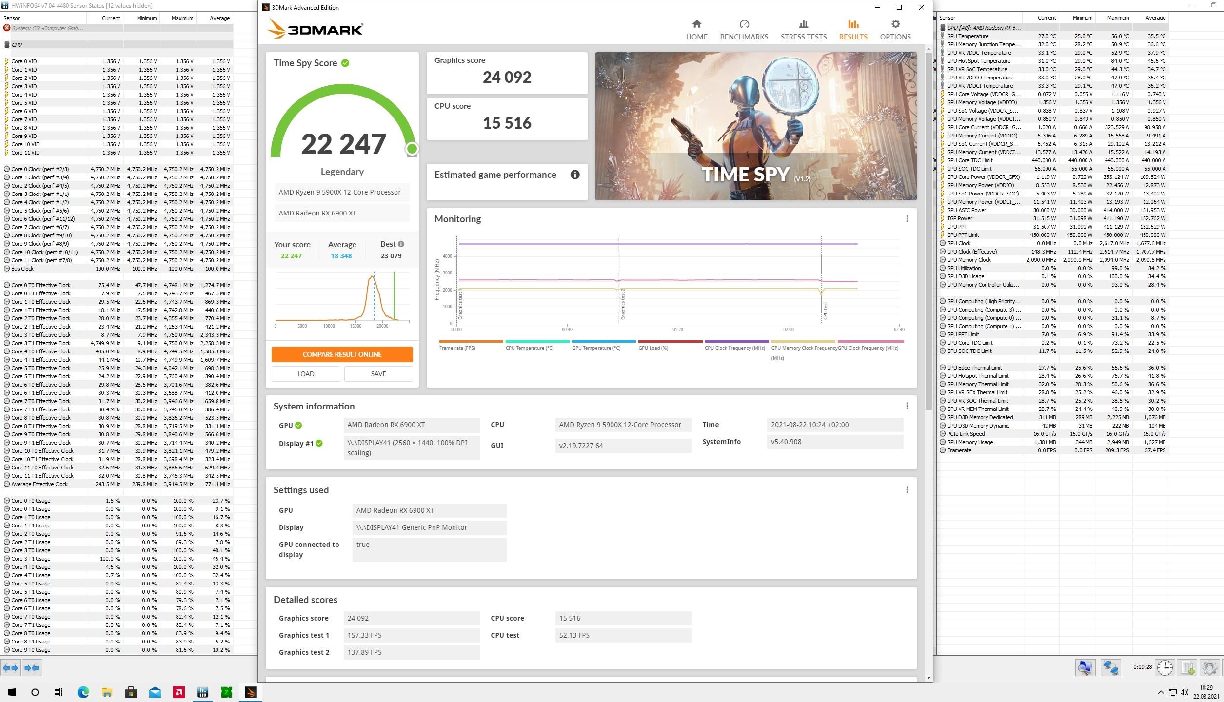

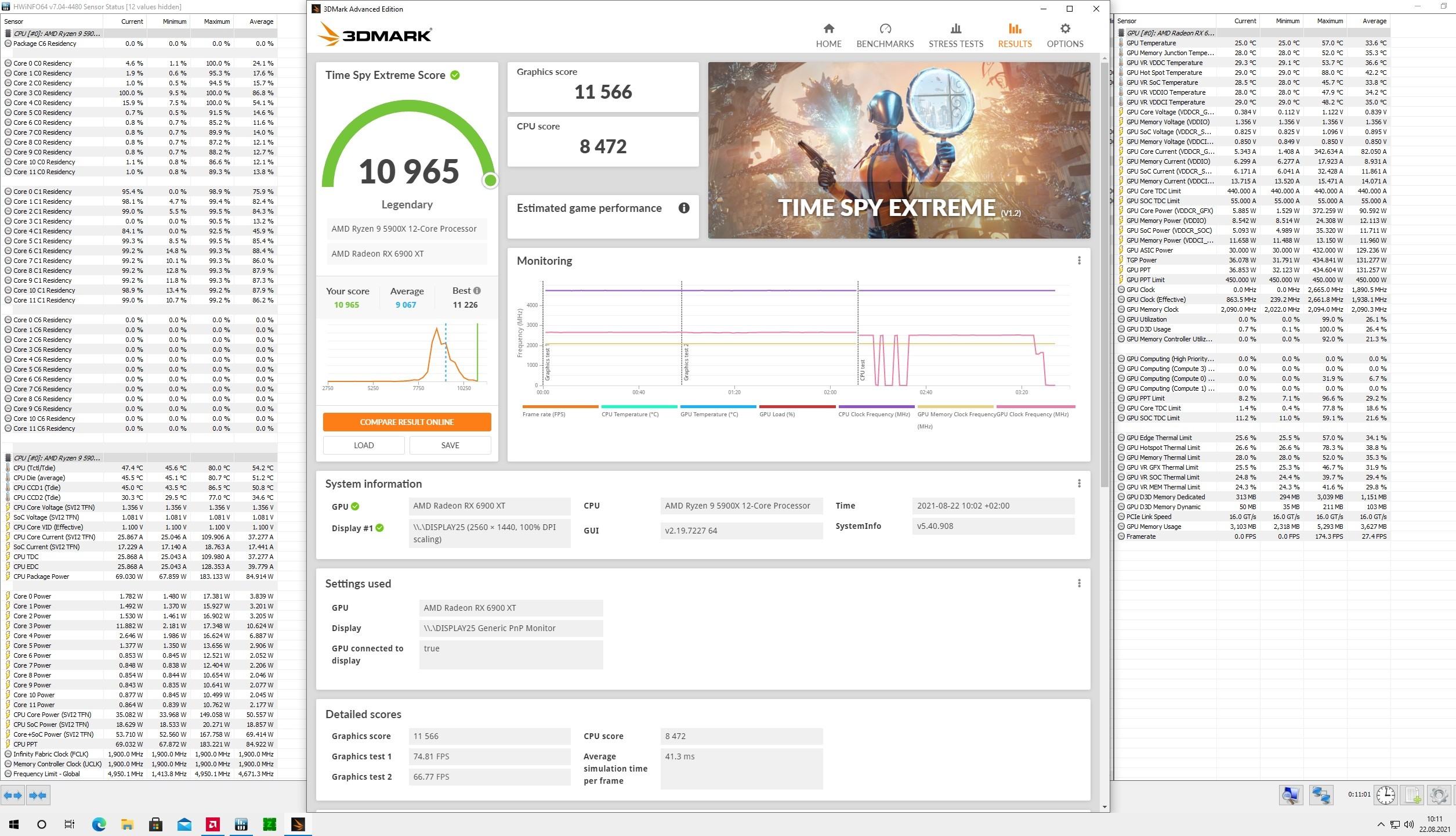

ich habe heute mal TS Extreme laufen lassen aus Spaß, bei TS limitiert mich der Max Takt den ich einstellen kann, heute habe ich mal 2665 durchbekommen, das klappt aber nur selten, meist ist bei 2660 im WM Feierabend.
Nun werfe ich mal die Extreme Edition an und bekomme 3 von 5 Läufen durch, der beste mit für mich sagenhafter Taktrate von 2710 max im WM eingestellt?? Damit liegt meine karte auch ganz gut im Leaderboard bei den 6900xt.
Bisher dachte ich da muss irgendwo ne Taktbremse eingebaut sein oder ich bekomme nicht mehr als 415 Watt stabil durch, im TSE hat die Karte aber dann auch 432 Asic gezogen, daran wird es dann wohl auch nicht liegen.
Kann man hier irgendwas ableiten warum ich im TS nur vergleichsweise niedrige Taktraten fahren kann und im TSE dann höhere? Habe echt viel ausprobiert im MPT mit try and error, aber ich komme nicht weiter. jemand noch ne Idee was ich probieren könnte?
TS
TSE
Das ts ggü. Tse nicht so takt stabil ist führe ich auf die stärkeren lastwechsel in TS zurück ist bei mir genauso, in tse bekomme ich auch noch etwas mehr Takt raus.
Ist normal ich kann bei tse auch höhere Taktraten fahren, fällt auch in Games auf dass ich bei Uhd höhere Taktraten als bei fullhd fahren kann.
Denke Holzmann hat das gut getroffen mit seiner Erklärung
Okay, wenn es bei euch auch so ist, muss ich mir wohl keine Hoffnungen machen in TS höher zu kommen mit dem Takt

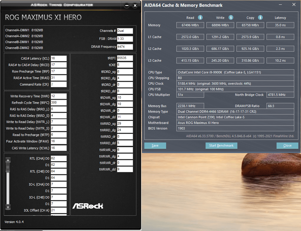

Wie können Intel-Systeme mit weniger Takt gleiche Grafikscores erzielen? An der Überlegenheit der CPUs liegt es sicher nicht, du hast ja selbst mehrfach betont, wie gut die (Single Core-)Leistung der Ryzen ist. Und tatsächlich: Vergleiche ich den gestern verlinkten AIDA Cache- und Memory Benchmark von @Zyxx mit meinen aktuellen Benchsettings, ...
... liegt schon sein R7 3800X(!) in einigen CPU-Messungen vor meinem hart übertakteten 9900K. Der hat zwar trotzdem einen um 3.500 Punkte höheren TS CPU-Score. Bekommt es in den Ranglisten aber mit ganz anderen Kalibern zu tun.
Woran liegt es also? Ein Blick auf die erste Zeile "Memory" zeigt, was die wirklich großen Unterschiede sind: Durchsatz und Latenz des ausgereizten 3200er-RAMs auf dem Intel-System liegen weit vor seinem AMD-Pendant, zum Teil um das Doppelte. Okay, @Zyxx mag nicht den allerschnellsten RAM haben. Ein Performancevorteil zugunsten hochgezüchteten Intel-RAMs gegenüber AMD-Systemen besteht aber bei allen AIDA-Benches, die ich bisher gesehen habe. Und es gibt Intel 10th und 11th Gen-User, die mit 4600 und 4700 RAM-Takt benchen können, bei schärfsten Timings. Read und Write liegen dann über 70GB/s, die Latenz nur noch knapp über 30ms.
Könnte das ein Indiz sein? Es gibt ja weitere Beispiele, zwei wurden schon genannt: @snakeeyes hat ebenfalls einen "zu hohen" Score für seinen Takt. Er ist erfahrener RAM-OCer, sicher zeigt er auf Wunsch seine Timings. Und direkt vor mir bei 3DMark (6900 XT Graphics Score) steht der User BabisTs mit einem 10900KF und auf 4500MHz getaktetem RAM. Sein GPU-Takt? Genauso "niedrig" wie meiner.

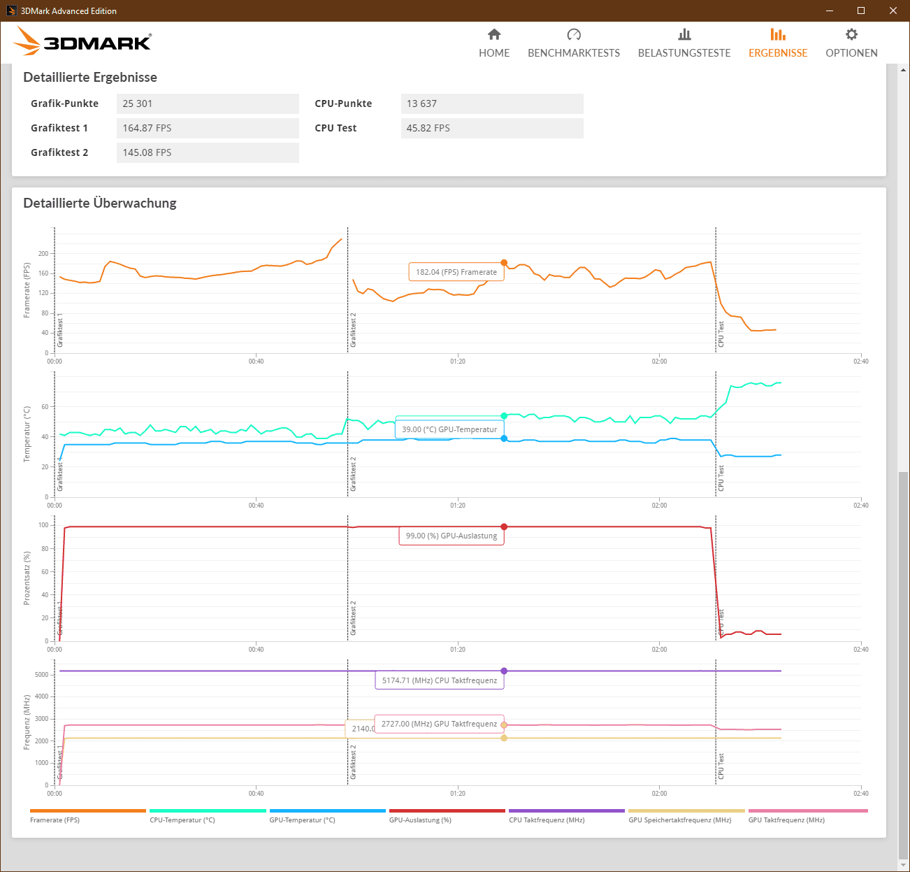

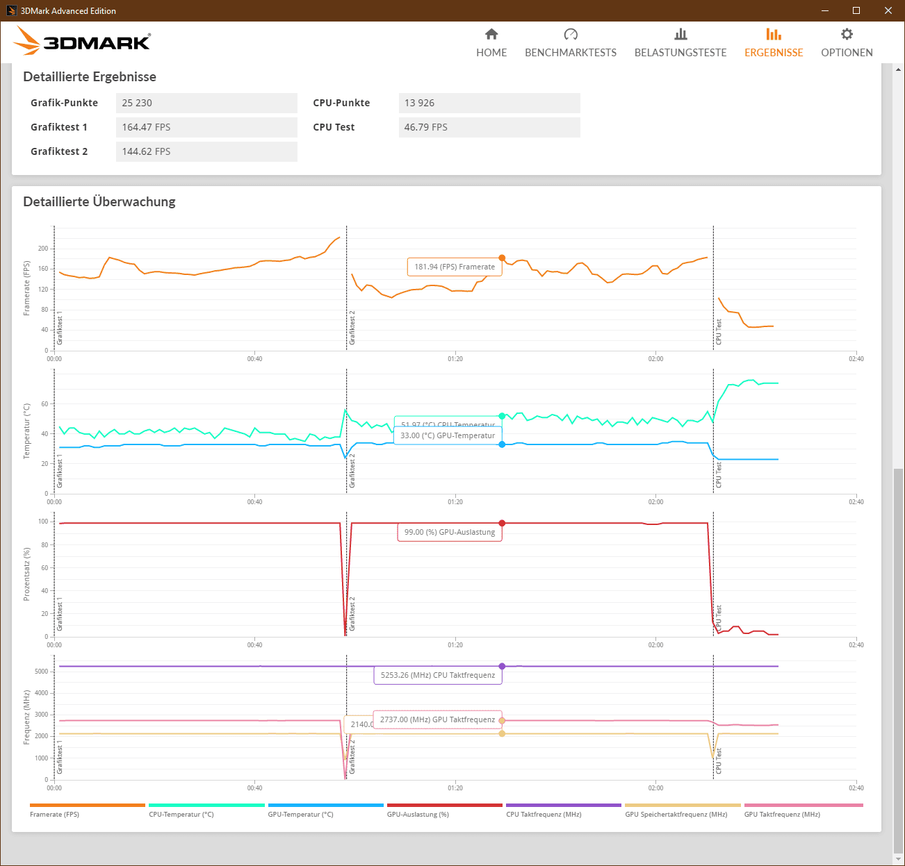

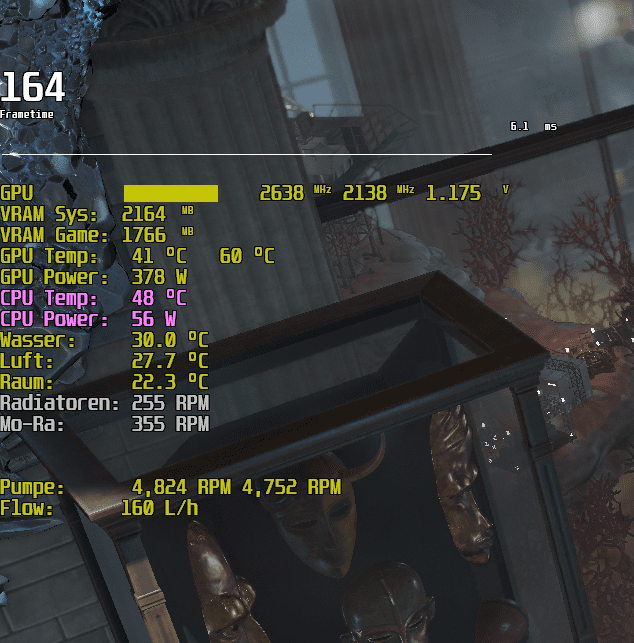

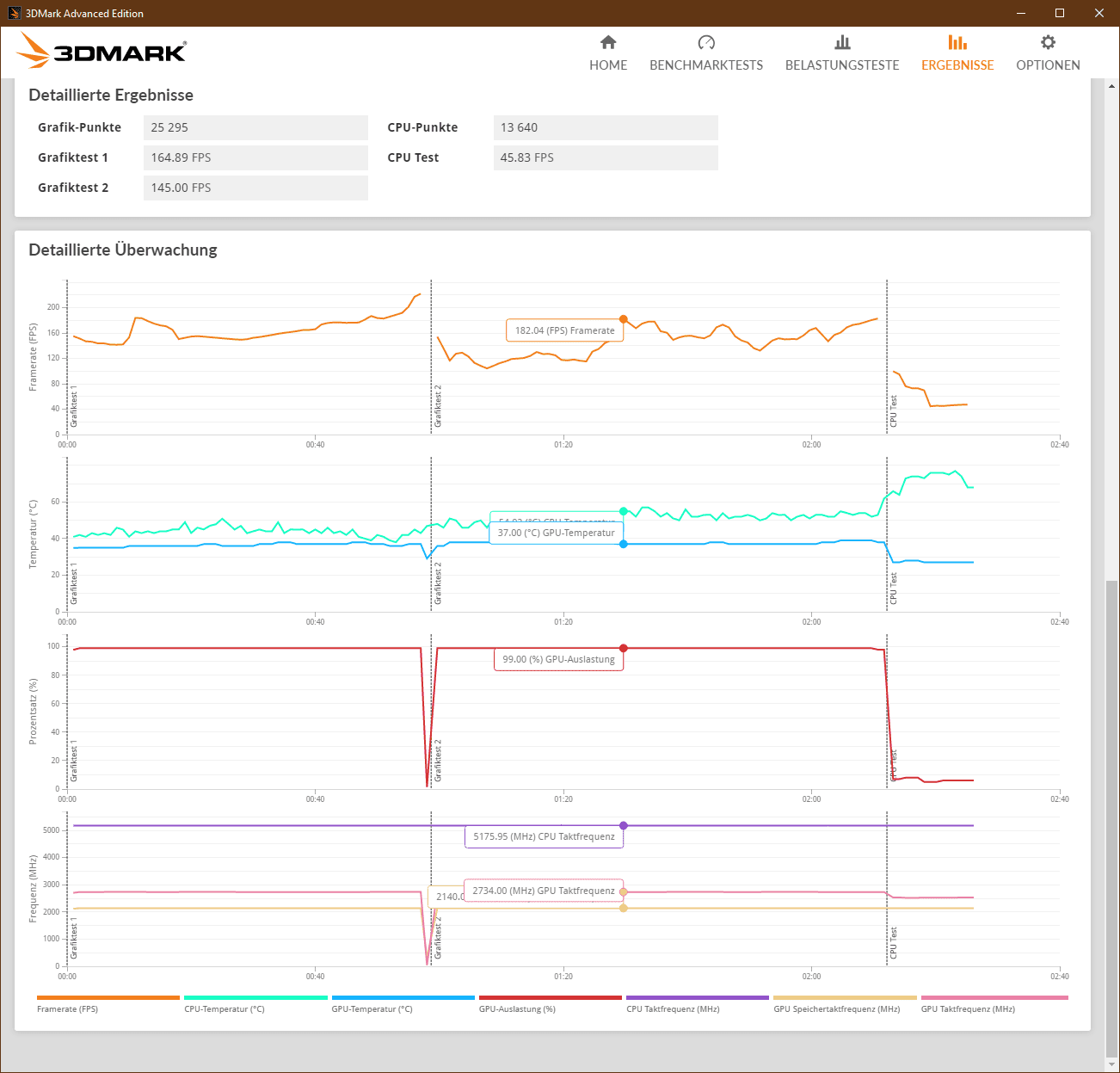

Dies sind meine fünf höchsten Grafikscores. Charts:
GPU-Auslastung: immer durchgehend 99%. Sieht das nach CPU-Limit aus? Hat hier jemand mit kräftigem Ryzen eine höhere Auslastung? Vermutlich nicht, wie auch. 99% bedeutet knallhartes GPU-Limit, weiß ja jeder.
Was macht die CPU? Wie würde sich ein CPU-Limit optisch zeigen? Ich bin mir nicht sicher, aber der 9900K zieht gerade Striche von links nach rechts. Der GPU-Takt übrigens auch, und der VRAM-Takt ebenso. Insgesamt sehen diese Frequenzverläufe ziemlich makellos aus, findet ihr nicht?
Und sind dies etwa typische Frametimes im CPU-Limit?

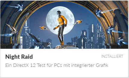

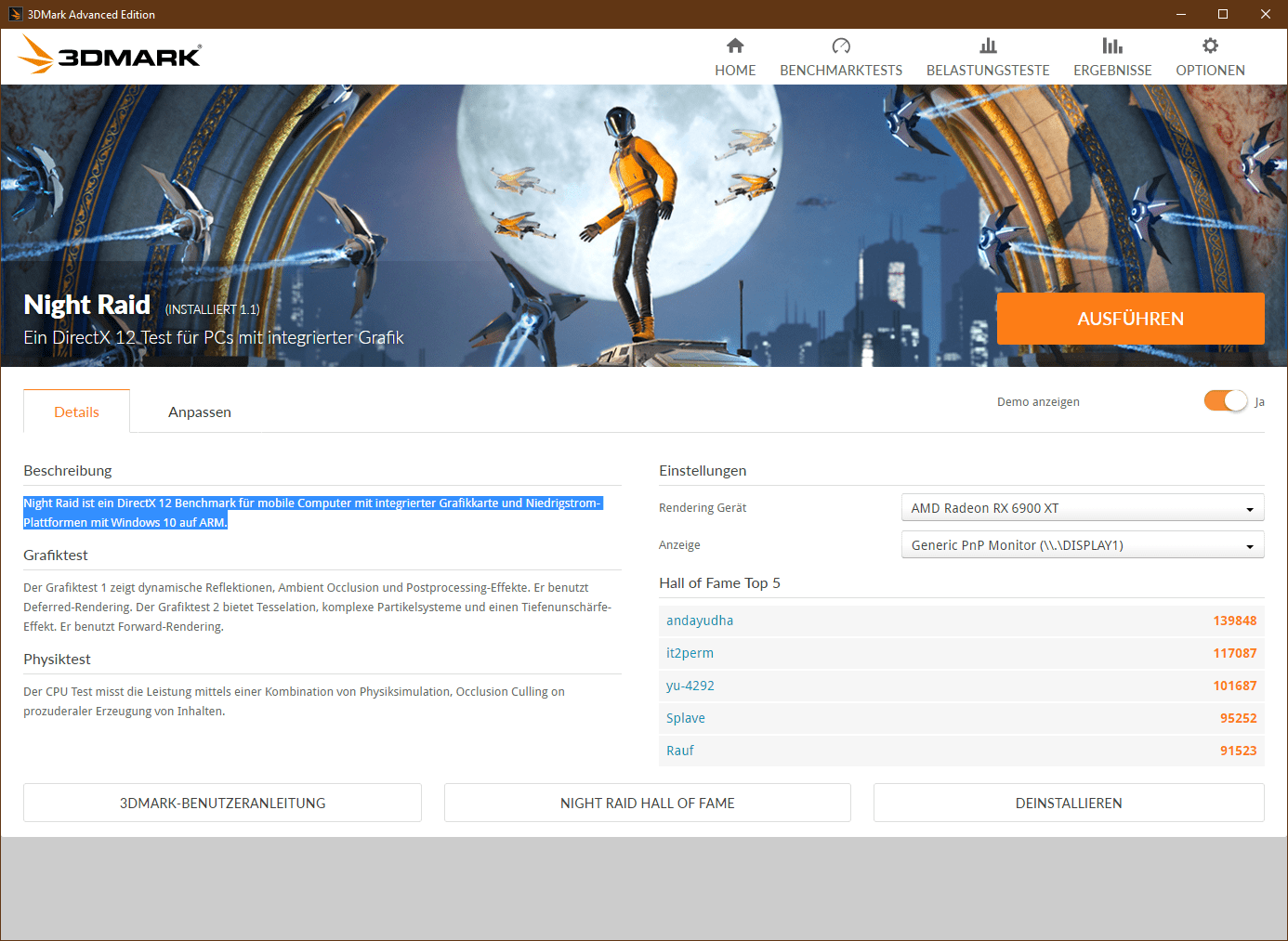

Klar, wenn du die 6900 XT abschaltest und deine iGPU aktivierst, mach ich extra für dich eine Night Raid-Liste.
Edit:
"Niedrigstrom-Plattform". Ist doch genau dein Ding, oder Holzmann? :d

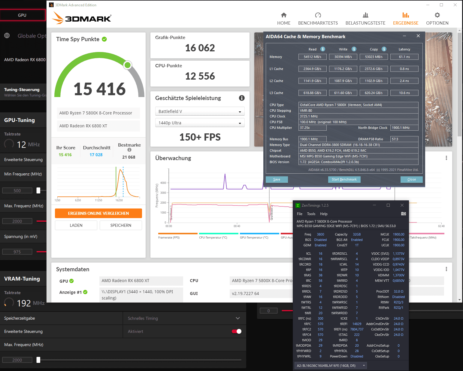

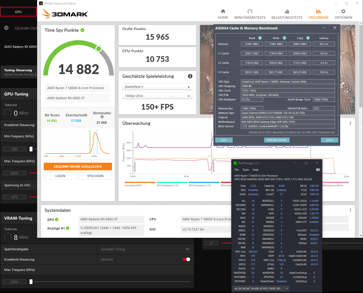

Ich hab zur RAM vs. Time Spy Thematik gestern ein bissl rumprobiert, weil ich neugierig war. Mir fehlts da bei weitem an Verständnis, dass ich mir hier bei irgendwas richtig sicher sein könnte.
Ich glaub, eine der Schwierigkeiten ist es, in diese Limits zu kommen. Wie schaffe ichs denn zu 100% in das eine oder das andere Limit? – Ohne dass mir dann z.B. der TS abstürzt usw. Und wie messe ich es am Limit? Ja, beides geht, aber wie weit oberhalb der 99% bewegte man sich nun wirklich …
Ich hab gestern, um mir das auch mal praktisch anzusehen, auch mal zwei ansonst völlig identische Settings (CPU: PBO+CO, GPU: 2.000 MHz im 165W Setting, RAM: 1 x 3.800 MHz optimiert, 1 x 2.133 MHz auto – Rechner war bereits gut war, zweimal neu gestartet, alle unnötigen Autostarts beendet, dann den Standalone Time Spy, dann Zen Timings auf und dann den Aida Benchmark)
Ich würd sagen, von der Idee her sollte da nichts im Limit sein, aber TS nutzt natürlich aus, was die Grafikkarte schafft, ohne dass mit TS bei 165W und 2.000 MHz max Freq hängen bleibt (habe das schon mal MHz für MHz nach oben getrieben und ab nem bestimmten Punkt geht der GS dann wieder runter).
Und Disclaimer: das ist halt mein System, woanders kanns wieder ganz anders sein.
Schneller RAM: Overall 15.416, Graphics Score 16.062, CPU Score 12.556
Langsamer RAM: Overall 14.882, Graphics Score 15.965, CPU Score 10.753
In diesem Setting bringt schneller RAM also 97 mehr Grafikpunkte und 1.803 mehr CPU Punkte.
Zweiteres war so ja zu erwarten – muss nicht diskutiert werden.
Den Einfluss auf die Grafikpunkte muss man aber diskutieren – und zwar von beiden Seiten, denn man kann
  • vielleicht in Richtung ShirKhan argumentieren: der Unterschied sind 100 Punkte! Das ist die Welt, dafür verkaufen andere ihre Großmutter oder lassen das Haus umbauen …!
  • vielleicht in Richtung Hades argumentieren: der Unterschied hier sind 6 Promille! Das ist nichts – der RAM hat wirklich keinen Einfluss.
Ich will jetzt die Diskussion auch garnicht wieder anwerfen (ob das passiert, liegt an euch, Hades hat ihr ja bereits abgeschworen), ich wollte mir die Sache einfach mal mit meinem System ansehen und schaun, was passiert.
Mein Fazit ist, wie eigentlich schon geschrieben, dass man das Ergebnis als „RAM hat keinen bedeutsamen relativen Einfluss“ aber auch „RAM hat einen bedeutsamen absoluten Einfluss“ bewerten könnte – und jeder der ne Meinung hat, kann sich vermutlich in einer der beiden Wertungen wiederfinden.

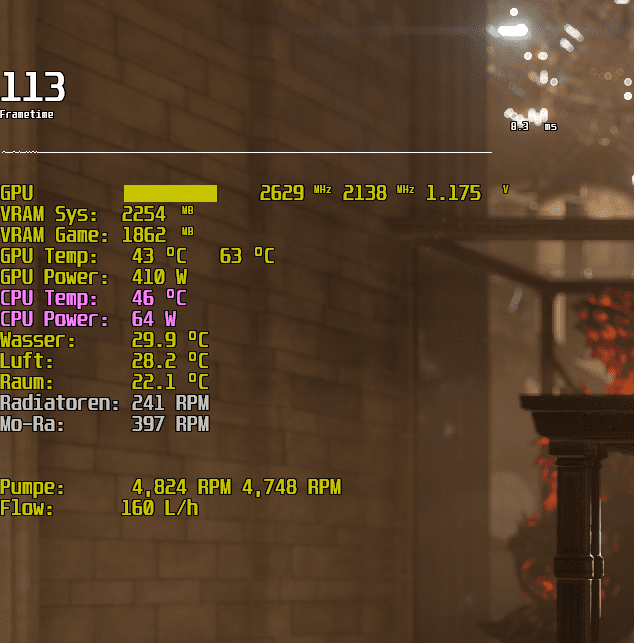

Während alles Mögliche hier bisher stabil und kühl lief, Endlosschleifen im Timespy selten den Hotspot an die 70°C brachten brennt mir grade https://store.steampowered.com/app/1203220/NARAKA_BLADEPOINT/ die Karte ein -.-.
Doom Eternal, Outriders, Back for Blood... alles kein Ding mit 2100MHz fast Speicher, 1120mV auf der GPU (Regler auf min 500, max 2622MHz) und +15% Powerlimit.
Das war absolut stabil, überall, über Stunden.
Das eingangs erwähnte Spiel? Nach ner Stunde spielen liegt der Hotspot auf 89°C und Grafikprobleme können schon nach 10 Minuten auftreten... .
Ganz davon zu schweigen das mir die heiße Luft aus dem Radi mit viel Gebläse recht eindrucksvoll den Arbeitsplatz auf Temperatur bringt.
Das habe ich mit keinem Benchmark bisher geschafft.
Jetzt hangel ich mich wieder von vorne durch den Treiber und lote aus was mit dem Spiel läuft.

Du hast ein leichtes CPU-Limit bei nur 2133 Ram-Geschwindkeit und Autoeinstellungen, daher bringt dir der etwas schnellere Ram auch mehr Punkte.
Aber schön zu sehen das nur 2133 schneller Ram fast immer noch schnell genug ist um die Karte bis zu einem gewissen Wert auszulasten mit einem 5800X...
Hier mal ein Beitrag mit den Limits
Ist schon etwas älter aber immer noch Up to Date...
Wie gesagt man könnte den Ram und den FCLK noch weiter runter drehen um die CPU noch weiter abzuschnüren um dann sagen zu können, hey, schneller Ram bringt ja doch etwas im GPU-Limit... o_O
