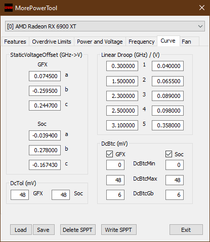

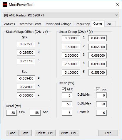

Hat ein XTX-ler schon mal versucht, DcTol zu erhöhen?
Jetzt ja. Das MPT nimmt die Änderungen auf 58mV an und der Treiber wehrt sich auch nicht. Deserves further investigation, danke @snakeeyes. (y) Glaube nicht, dass diese Werte hier schon mal Thema waren.
Ob @hellm beim Kürzelraten weiterhelfen kann?
Edit: In einem zweiten Schritt auch DcBtcMax auf 58mV erhöht, geht auch durch. Mehr kann ich im Moment nicht sagen.

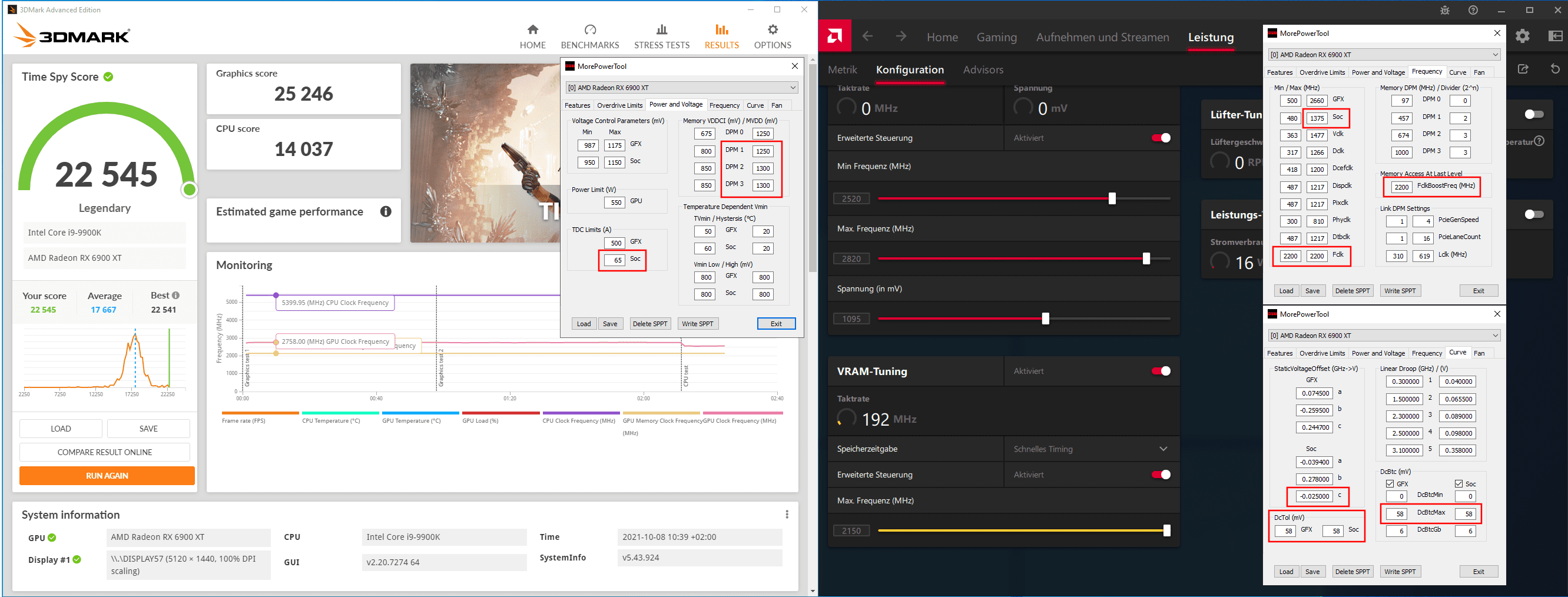

what are these values supposed to correspond to, because I changed them and on the hwinfo graphs from the 3dmark tests, I didn't notice any differences in voltages

Neben dem Kürzel war nur noch die Angabe "mV" als Kommentar dabei, alles zu finden unter "SECTION: AVFS" in der PPT. Mehr Infos gibt es leider nicht.
@RedF hat sich das schon etwas näher angesehn:
Danke, den Thread hatte ich noch nicht auf dem Schirm.
Könnt da auch problemlos höher gehen, war schon bei 100mV DCBtc Max und DCBtcGB 24mV.
Aber was es bringt???

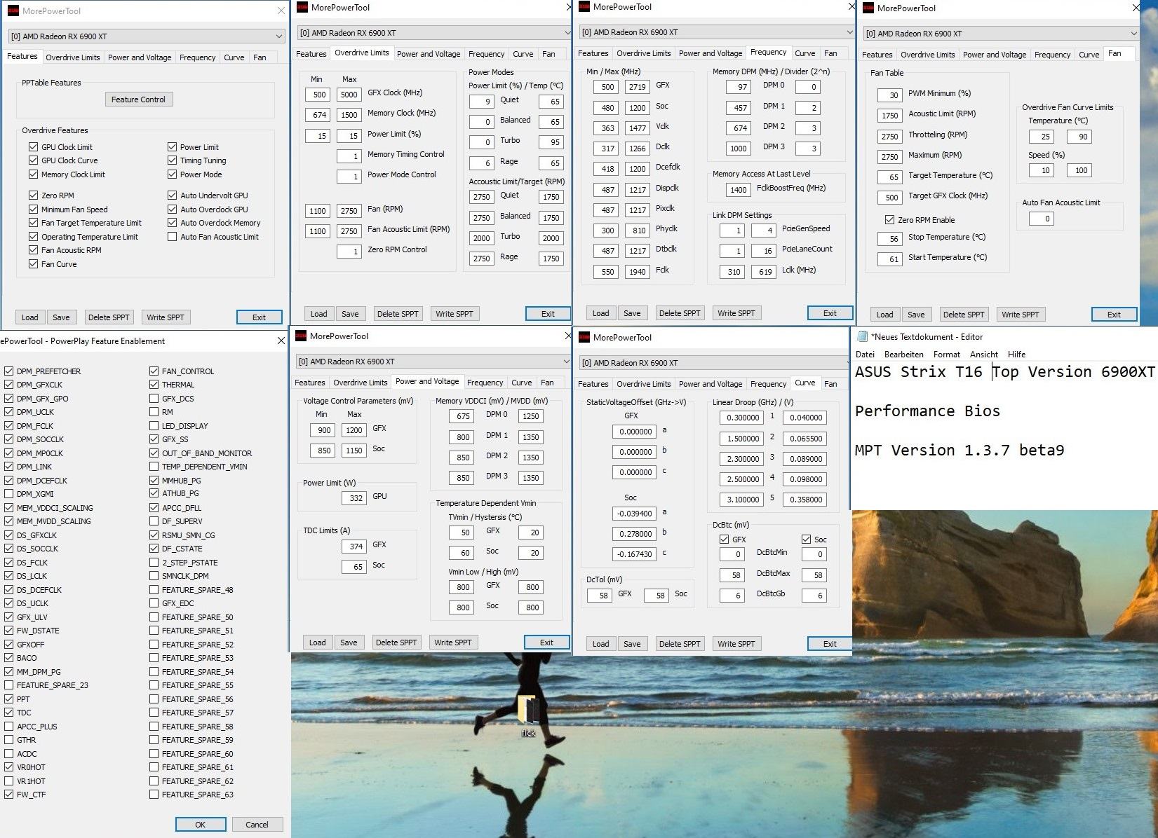

Wäre von den XTXH-Ownern vielleicht noch jemand so nett, alle sechs MPT-Screens (1.3.7 beta10) hier zu posten? Dann hätten wir den Vergleich vollständig. Oder steht das schon irgendwo?

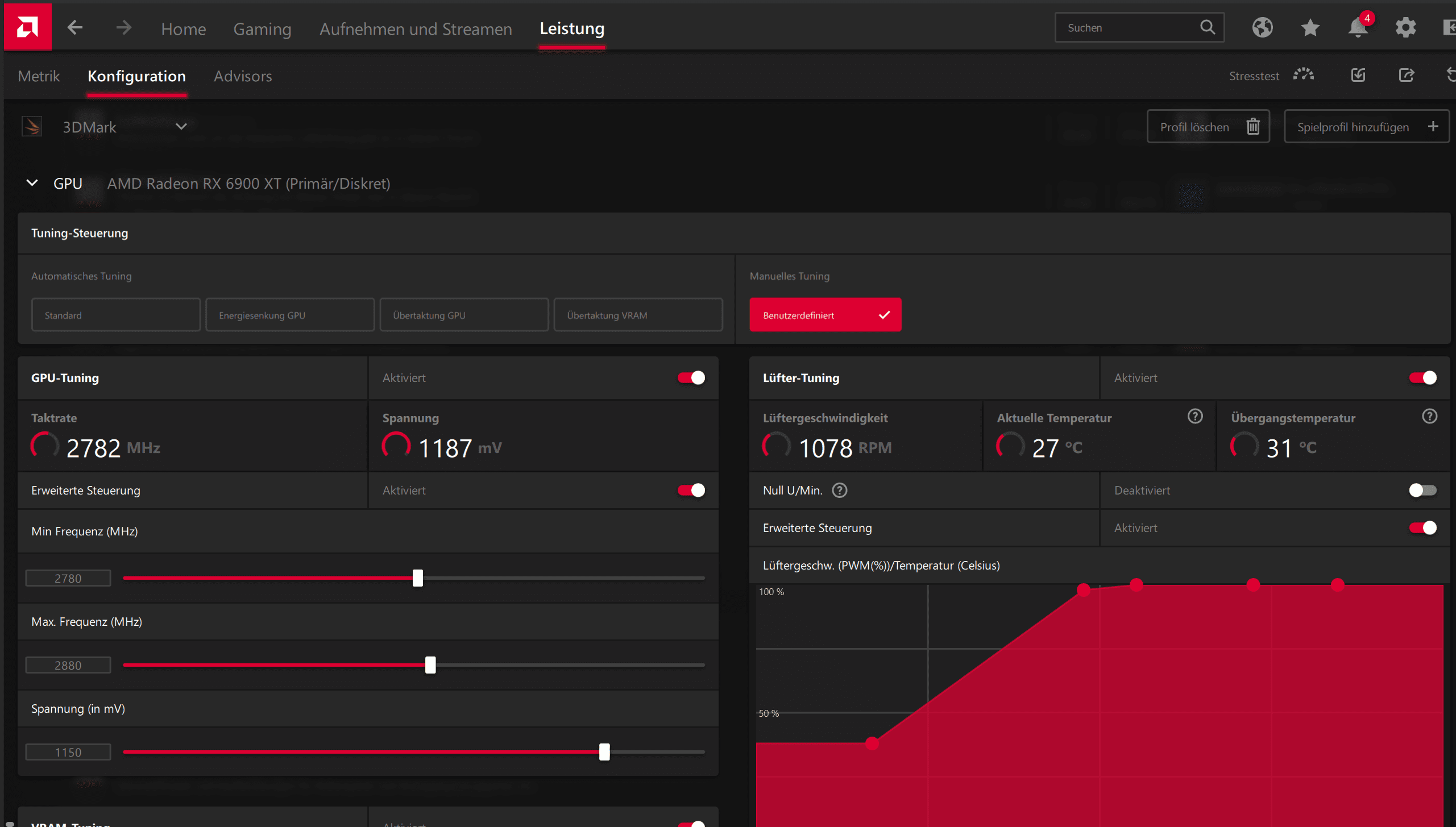

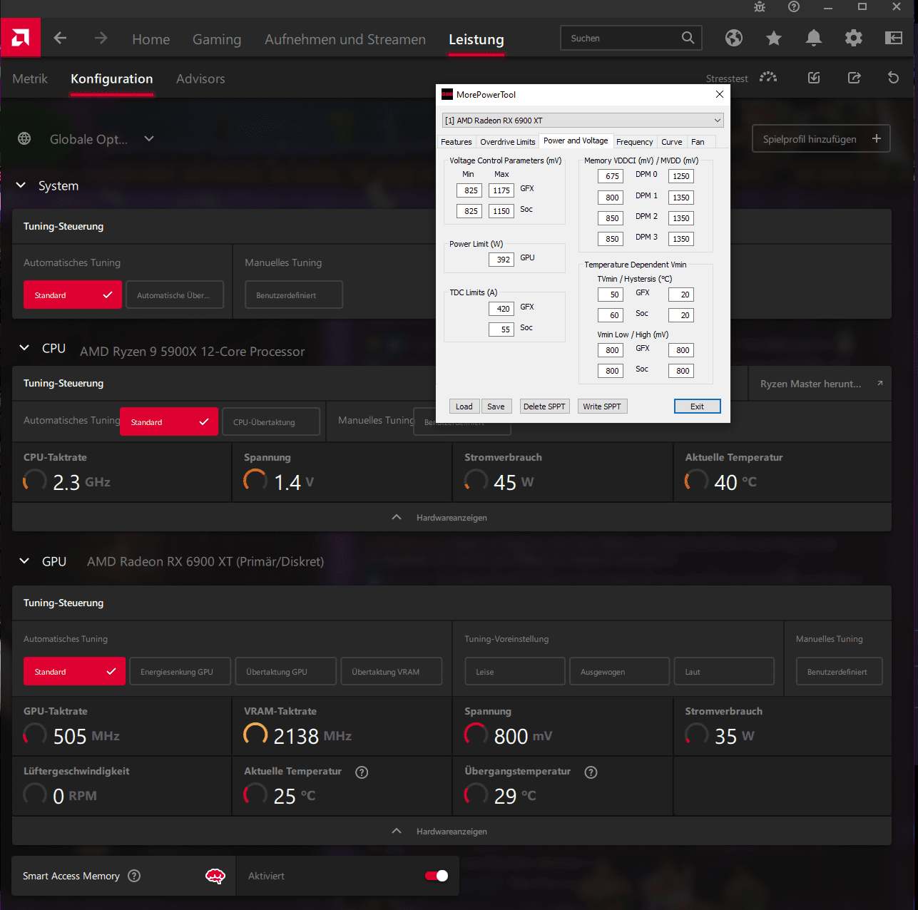

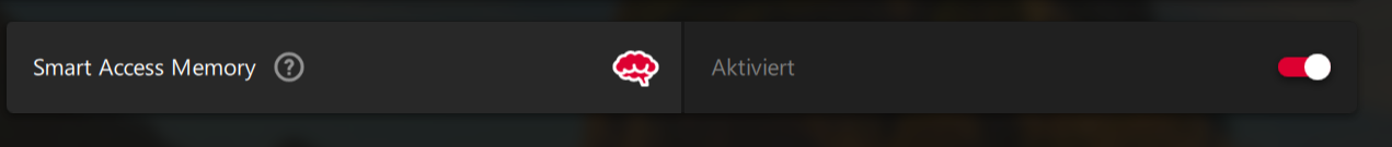

Ich habe im Treiber ein Profil für 3dMark gespeichert, wenn ich das im Treiber aufrufe, fehlt der SAM Aktivierungs Switch, der ist nur in den Globalen Einstellungen bei mir vorhanden, wie auf dem screen zu sehen.
Könnt ihr mal prüfen, ob das bei euch auch so ist, habe die Befürchtung, dass möglicherweise im 3DMARK Profil bei mir SAM nicht aktiviert ist und ich dadurch einen FPS Verlust habe:

Der ist deshalb nicht vorhanden, weil die Deaktivierung von Sam immer einen reboot mit sich zieht damit es wirksam ist. Du kannst nicht in einem Profil Sam on und in dem anderen Sam off wählen.
Wobei ich mir gerade mit dem reboot nicht mehr sicher bin, aber es dürfte definitiv nicht möglich sein das der Treiber beides gleichzeitig je nach Profil machen kann. Aber meine reboot ist ein muss zur Umstellung.

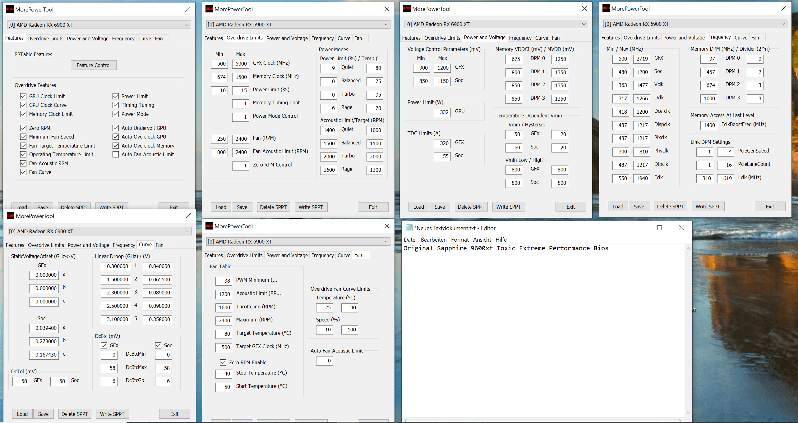

hier auch von meiner das original Bios in der Übersicht

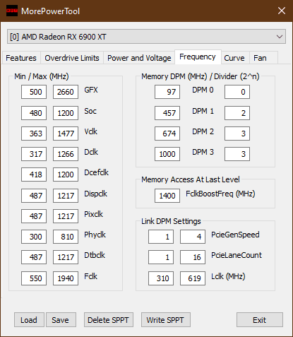

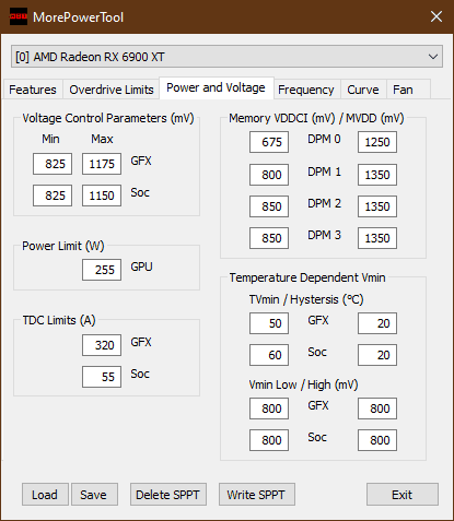

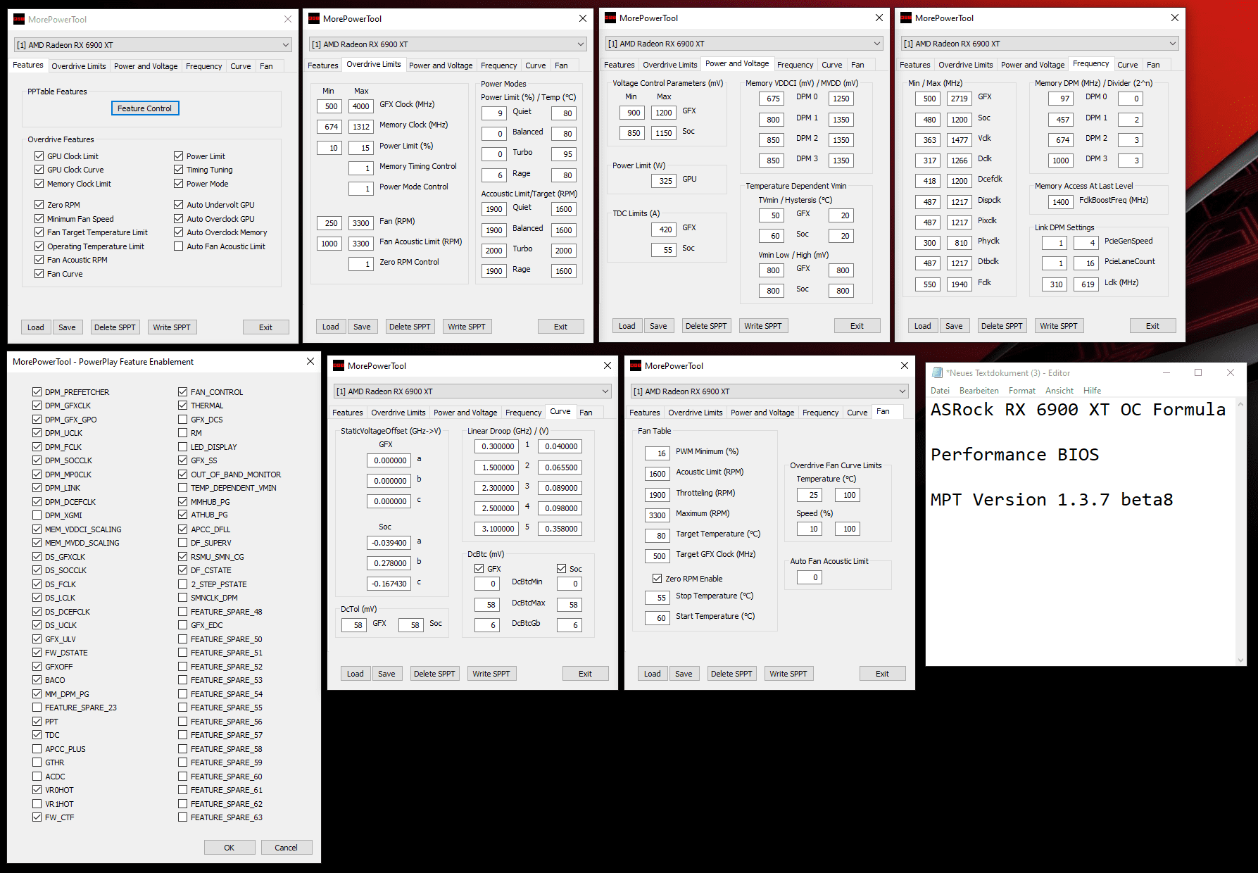

Ich habe mal die jüngst diskutierten MPT-Einstellungen in einen Screenshot gepackt, das waren ja doch einige. Sind Beispielsettings nur zur Orientierung, die hier laufen. Wirkung auf den Score? Unklar.
Stock-MPT zum Vergleich:
