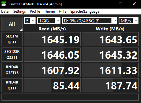

habe meine NVME mit sowas ausgestattet reicht völlig
Ich habe dieses Teil Werte sind okay natürlich wird die NVME darin nicht zu 100% gefordert
Ging in diesem Fall ja um möglicht kräftige, gleichmässig horizontale Belastung.

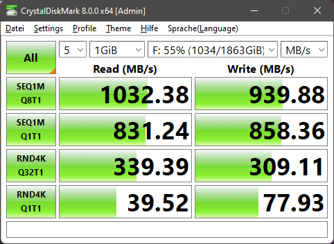

Schon echt lahm via USB.
Mit der 980 Pro 4.0 und PCIe x1 hast 1600 und x4 dann knapp das doppelte, kannst auch mit WaKü versorgen alkso mehr Bastelspass mit dem GPU ein und ausbauen ;)
