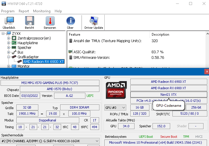

Was müsste bei einer Referenz 6900 XT bei Hardwareinfo für eine Chipsatzbezeichnung stehen?
Navi 21 XT oder XTX?
Dann direkt noch ein Blick auf die ASIC Qualität, könnte ja auch interessant sein.

@Zyxx
XT = 6800XT
XTX = 6900XT
XTXH = 6900XT in teurer

Danke danke!
Ich bin bei den Chipbezeichnungen etwas ins schleudern gekommen. War es nicht so das die 5700 XT in der 50Years edition auch die Bezeichnung XTX hatte?
(Ich wollte die Karte unbedingt, habe es nie geschafft eine zu ergattern).
Was die ASIC angeht, ich weiß dies ist ein "Wünschelrutenwert". Hatte den auch nur rausgekramt, da ich ihn seit Einbau nie angesehen habe.
TPM ist wieder aus, alles ist gut :)
Was das nicht einfach die gleiche Karte mit so ungefähr 5Mhz mehr und Kühler in anderer Farbe?
Hatte nur die normale.
Ich meine die sollte besser gebinned sein, mit anderer Chipbezeichnung.
Und klar, den obligatorischen 5 MHz mehr.
Ich bekomm das nicht mehr zusammen, ist zu lange her.
Laut Techpowerup hast du recht!
5700xt = Navi 10 XT
5700xt 50th = Navi 10 XTX

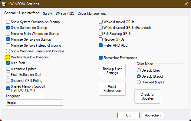

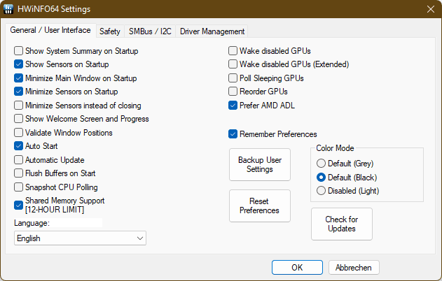

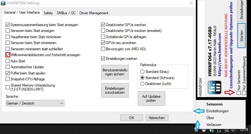

Nun bin ich zu doof, den vorherigen HWiNFO-Zustand wiederherzustellen. :fresse: Kann mal bitte jemand den Screenshot der Settings posten, so dass HWiNFO beim Windows-Start nur die Sensoren anschaltet und sie in der Taskleiste versteckt?
Dachte, so wäre es richtig. Das öffnet aber auch das Main Window, sobald das Icon in der Taskleiste angeklickt wird. :cry:
Taskleiste Rechtsklick... Einstellungen ... Startbildschirm aktivieren... beim nächsten HWinfo-Start alle Häkchen raus
(vermutlich haben inzwischen die Meisten das Häkchen bei den Sensoren drin)
Bild ist noch ne ältere Version, ASIC gibts nur bei den neuen
Danke, läuft.
Im Zuge meiner Bemühungen ist mir ein Häkchen bei "Validate Windows Positions" aufgefallen, das ich nun rausgenommen habe. Das Ergebnis mag @rvollert gefallen, der sich mal vehement darüber beschwert hat, dass Position und Größe des HWiNFO-Fensters nicht beibehalten werden. Try this, mate! :)

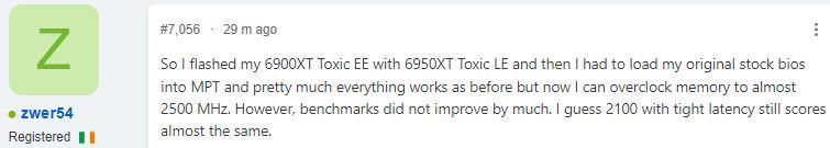

Hm wäre interessant ob das 6950 bios auch auf xtx läuft oder nur auf xtxh.
Vermutlich nur xtxh but who knows.
Eher wäre jetzt ne Möglichkeit, das man auch mal ein Bios erwischt, wo USB-C net reingrätscht, ... interessant für manche XTXH.
(wo vorher das motherboard beim Booten sich geweigert hat)
Das wurde in den letzten zwei Wochen hier behandelt. Nach derzeitigem Kenntnisstand geht es genau wie das LC-Bios nur auf XTXH und dort nur mit Glück (oder der richtigen HW-Kombination) auch auf Karten ohne USB-C-Port.
